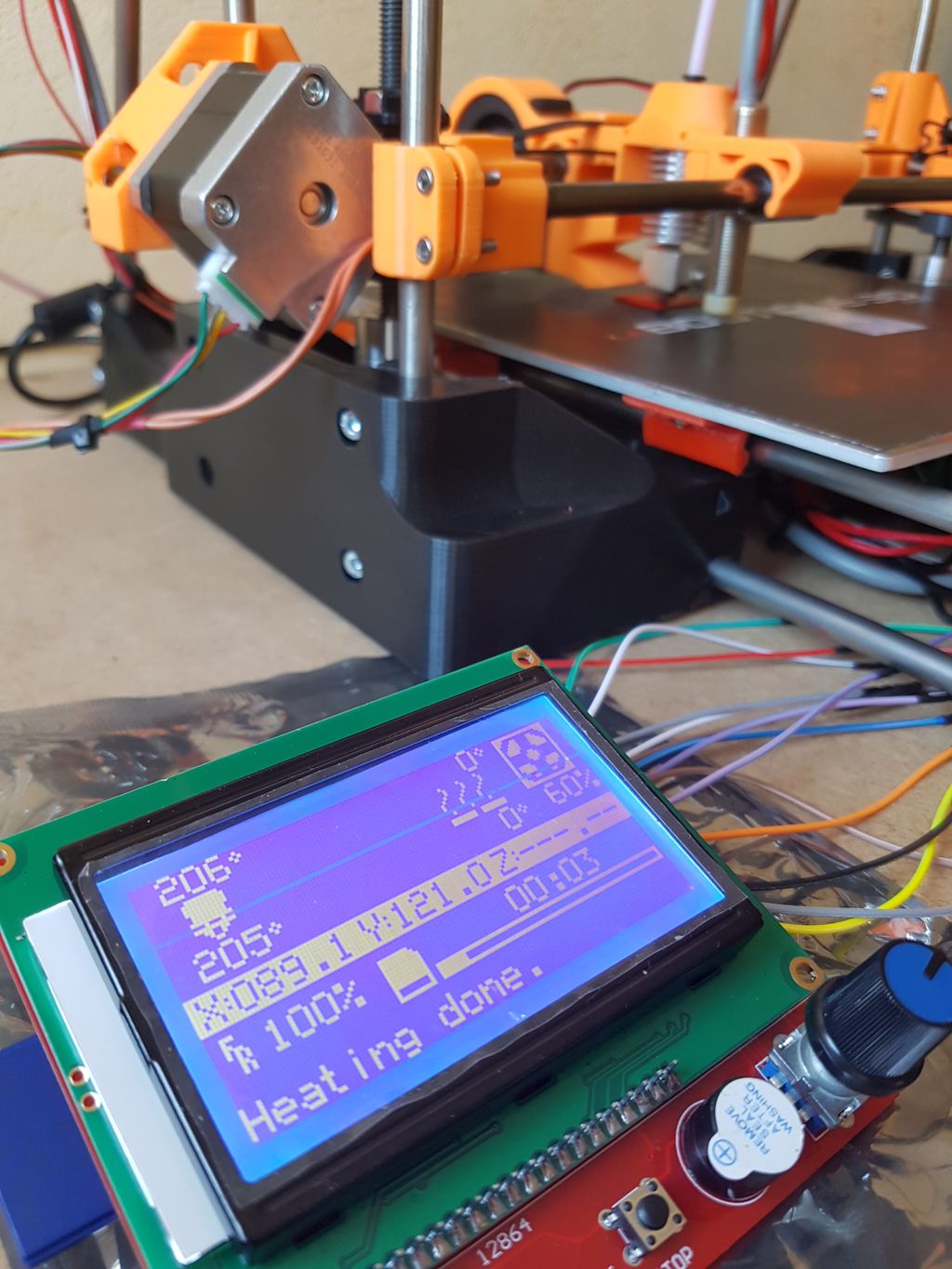

jamesdedij Posté(e) Septembre 21, 2016 Partager Posté(e) Septembre 21, 2016 Ca semble marcher !! j'ai modifié les booleans dans le config.h du marlin et les axes bougent normalement ! Après un premier test je me pose plein de questions : Les differentes valeurs de vitesse(impression et ventilo), temperature (buse , je n'ai pas de bed),flux etc... sont elles a regler avant chaque impression depuis l'ecran ? Je dit ca car les valeurs fixée dans le slicer ne semblent pas etres respectées ! J'ai imprime un petit cube de test et j'avais fixé la temp a 205 mais il me la met toujours a 210 !? Autre chose l'auto-leveling ne se fait plus dans le meme ordre qu'avant , est ce normal ? Lors du deplacement manuel de l'axe Y j'ai remarqué que quand le plateau est en butée , l'afficheur m'indique 205 en position , je pensais qu'il afficherais 0 ! est ce normal aussi ? Existe t'il un tuto expliquant les differentes fonctions des menus et les reglages/parametres ? Lien vers le commentaire Partager sur d’autres sites More sharing options...
dutout Posté(e) Septembre 21, 2016 Partager Posté(e) Septembre 21, 2016 C'est cool pour toi, Moi, je suis arrêté Lien vers le commentaire Partager sur d’autres sites More sharing options...
Morpheus Posté(e) Septembre 21, 2016 Partager Posté(e) Septembre 21, 2016 bonsoir @jamesdedij, toutes les questions que tu pose sont juste des paramètres à configurer dans ton firmware, position des endstops, température par défaut du pla, abs. auto leveling position dans la grille pour la captation, Tu peut tout régler à partir de l'écran, juste chercher un peu dans les menus ! Lien vers le commentaire Partager sur d’autres sites More sharing options...
jamesdedij Posté(e) Septembre 21, 2016 Partager Posté(e) Septembre 21, 2016 ok Morpheus , en fait je me suis fourvoyer , je pensait que l'impression respecterais tous les parametres etablis par le trancheur (CdB pour moi) et que je pourrais les modifiés pendant l'impression selon mes envies/besoin ; mais donc je me rend compte qu'en fait il faut preparer son impression avant depuis l'ecran ! Non ? Ou je dit une grosse connerie ? Lien vers le commentaire Partager sur d’autres sites More sharing options...
Morpheus Posté(e) Septembre 21, 2016 Partager Posté(e) Septembre 21, 2016 Tu peut tout modifié depuis ton écran pendant l'impression, vitesse, température, flow etc..., c'est dans le menu contrôler pendant l'impression. Par contre il faut que tu imprime à partir de la sd, si tu le fait par usb c'est à partir de ton sofware que tu contrôle. Lien vers le commentaire Partager sur d’autres sites More sharing options...
jamesdedij Posté(e) Septembre 22, 2016 Partager Posté(e) Septembre 22, 2016 Ok Morpheus, Javais bien compris que je pouvais modifier plein de parametres pendant l'impression. Jai ete surpris de constater les parametres du trancheur (CdB) n'etaient pas respectés (vitesse impression, ventilo, temp.). A propos de la temperature , ( 210 au lieu des 205 demandés dans CdB) jai cherché dans le config.h et je nai rien vu J'ai mal cherché ou cela se trouve ailleur ? Lien vers le commentaire Partager sur d’autres sites More sharing options...
jamesdedij Posté(e) Septembre 23, 2016 Partager Posté(e) Septembre 23, 2016 Bon j'ia dit des grosses conneries et je me flagelle a l'ortie fraiche !! finalement en utilisant Cura et pas CDB tout se passe comme prevu a l'exeption du ventilo qui ne respecte toujours pas les vitesses demandees dans Cura ! Les vitesses sont respectées. Dens CdB les temperatures demandées sont toujours majorées ( 205 demandé , 210 affiché sur l'ecran). Je note toutefois quelques bizzareries : Dans le menu " regler " pendant l'impression si j'appuie sur " vitesse ventilateur " cela m'amene sur " flux " ! J'avais cru lire qu'avec l'ecran , le port sd de la melzi ne fonctrionnait plus or chez moi les deux fonctionnent ! J'ai testé la pause pendant l'impression et j'ai ete decu de voir que la buse s'arretait en plein sur la piece faisant un gros paté ! Je pensait qu'elle aurait fait un mouvement pour se degager en dehors de la piece ! Lien vers le commentaire Partager sur d’autres sites More sharing options...

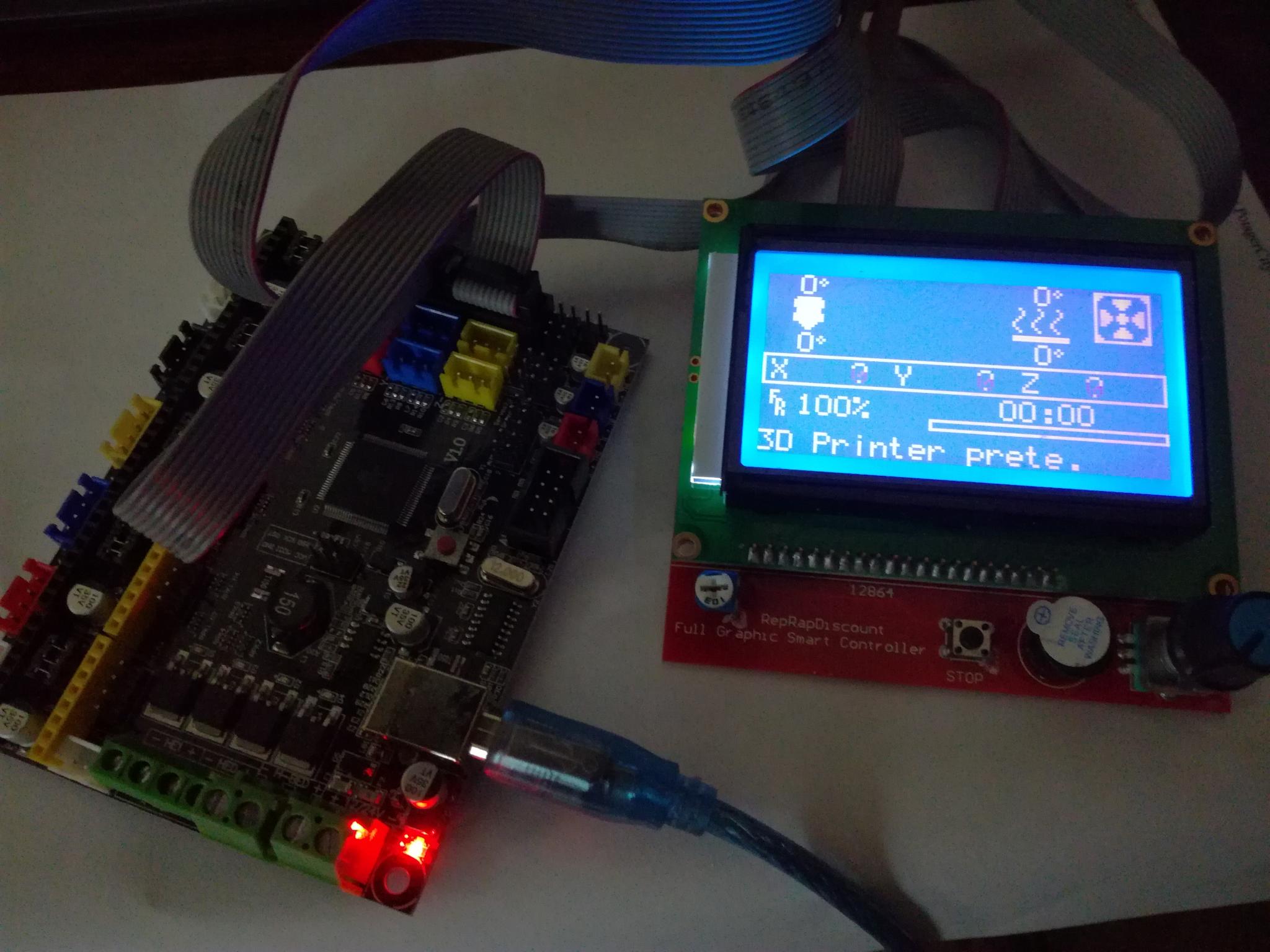

Jean-Claude Garnier Posté(e) Novembre 28, 2018 Partager Posté(e) Novembre 28, 2018 Hello hello Je viens de lire les 9 pages de ce tuto. Apparemment il ne consterne que les imprimantes Dagoma Or il peut être intéressant d'installer l'écran dont parle ce tuto sur d'autres cartes. Moi j'ai besoin de le mettre sur une GT2560 Rev A+ et alternativement sur une Ramps Et j'y arrive pas Dans Marlin je mets pourtant bien "#define REPRAP_DISCOUNT_FULL_GRAPHIC_SMART_CONTROLLER" Prérequis : je sais que l'écran est bon, je l'ai vu fonctionner correctement avant de flasher le Marlin et les modifs que je voulais faire ailleurs Quelqu'un pour une idée ? Merci Lien vers le commentaire Partager sur d’autres sites More sharing options...

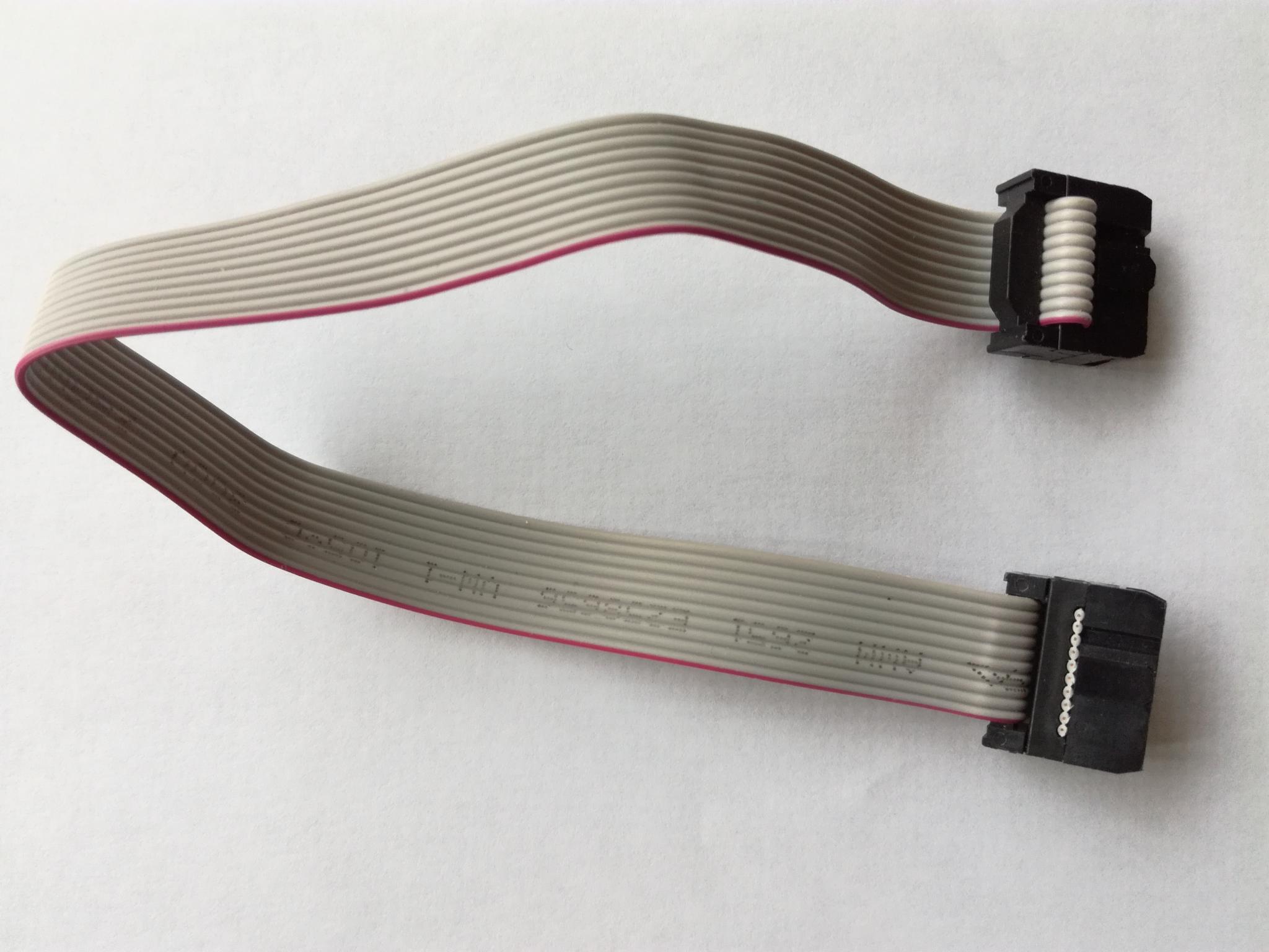

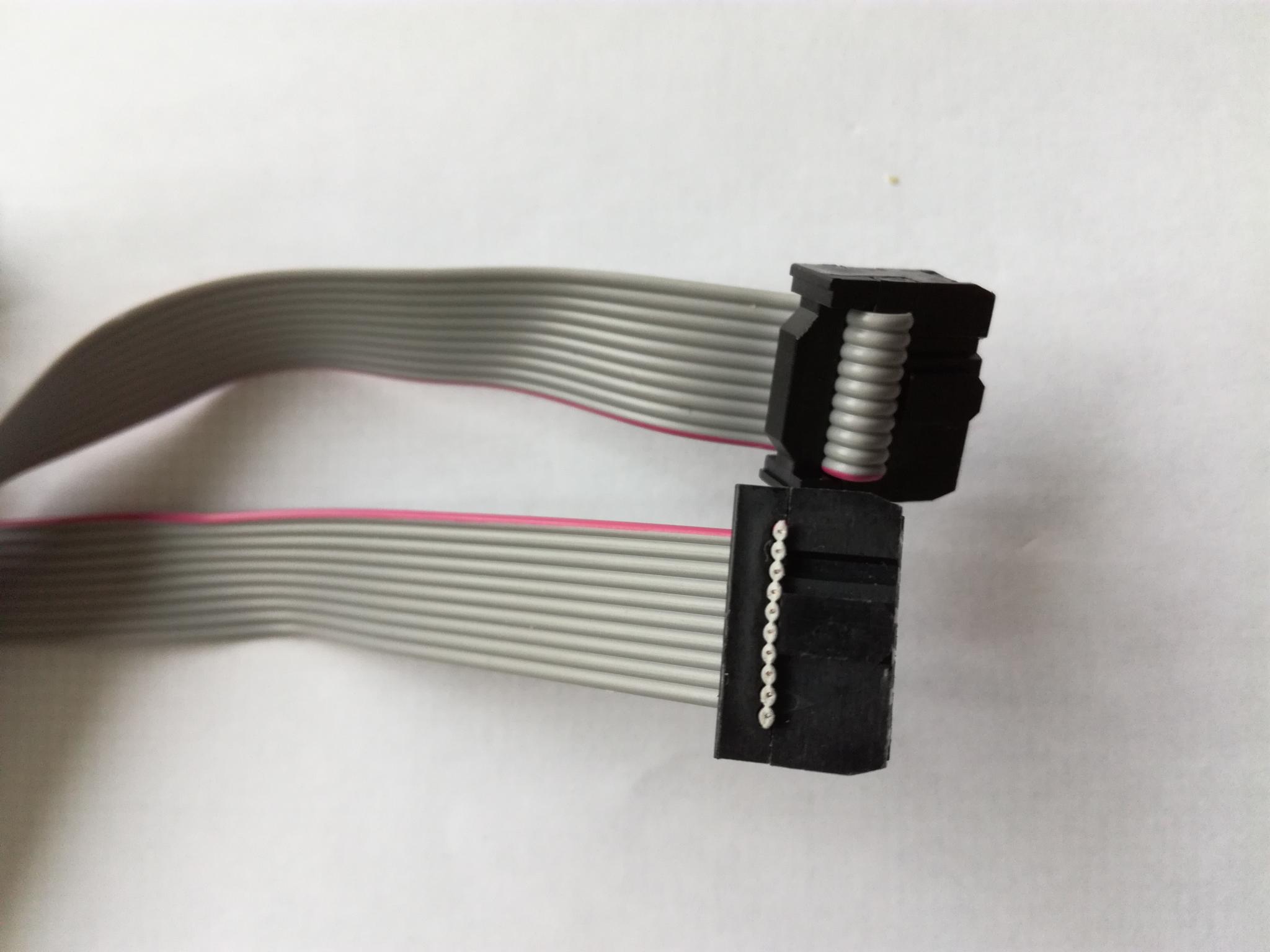

mige9 Posté(e) Novembre 28, 2018 Partager Posté(e) Novembre 28, 2018 bonjour voici ce que j'ai fait sur une mks gen L avec le même écran. les cables de l'écran sont fournis droit comme cela j'avais des connecteurs donc j’ai coupé et remis un connecteur et voici a quoi doit ressemblé le câble après ou alors tu coupe au cutter le détrompeur sur le connecteur et tu le retourne par contre attention de ne pas se tromper dans le sens d'insertion. il faut faire cela sur les deux câbles. voici le résultat après le connecteur exp1 du lcd vas sur le connecteur lcd de la gt2560 le connecteur exp2 vas sur le connecteur sdcard de la gt2560 en étudiant les schémas de la carte gt2560 et du repra lcd on voit que les connecteurs sont inversés. après pour les paramètres dans marlin quelle version as tu la 1.1.8 ou la 1.1.9? pour la 1.1.9 dans config.h il faut déclarer ta carte gt2560 puis le repra lcd charger la bibilothèque ugl8 dans arduino #define LCD_LANGUAGE fr #define SDSUPPORT #define SPEAKER #define REPRAP_DISCOUNT_FULL_GRAPHIC_SMART_CONTROLLER après normalement cela fonctionne Lien vers le commentaire Partager sur d’autres sites More sharing options...
