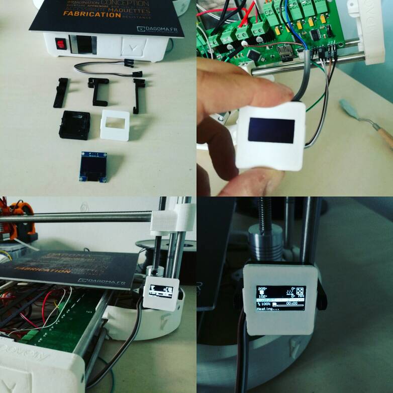

Salut @roodoss, comme je te disais cest l'ecran utilisé par Dumnac
donc tu as les liens pour les branchements dans le fichier de montage, et les firmwares a telecharger sur la page http://www.dagoma.fr/produit/box-disco-affichage-by-dumnac/
Et c'est tres simple.
l'ecran est un peu petit c'est vrai et il faut prevoir des fils Dupont un peu longs sinon tu ne peux pas fixer l'ecran correctement.
bon montage

j'ai reçu mon écran et installé fait les installation comme expliqué et j'ai pris le merlin de Senria sans bed,
l'affichage de l'écran est correct il fonctionne quand je lance une impression la température évolue les menus fonctionnent.
j'ai mis les mêmes paramètres pour les fins de courses que j'avais avant la modification quand l'imprimante fonctionnait mais maintenant elle ne fait plus la procédure au démarrage monté et aller sur son contact quand elle cherche à aller à gauche(quand l'extrudeur est chaud) quand elle rencontre son contact elle continue ce qui fait grogner le moteur.
quand je remet l'ancien Merlin elle re-fonctionne immédiatement.
avez-vous une piste ?
merci

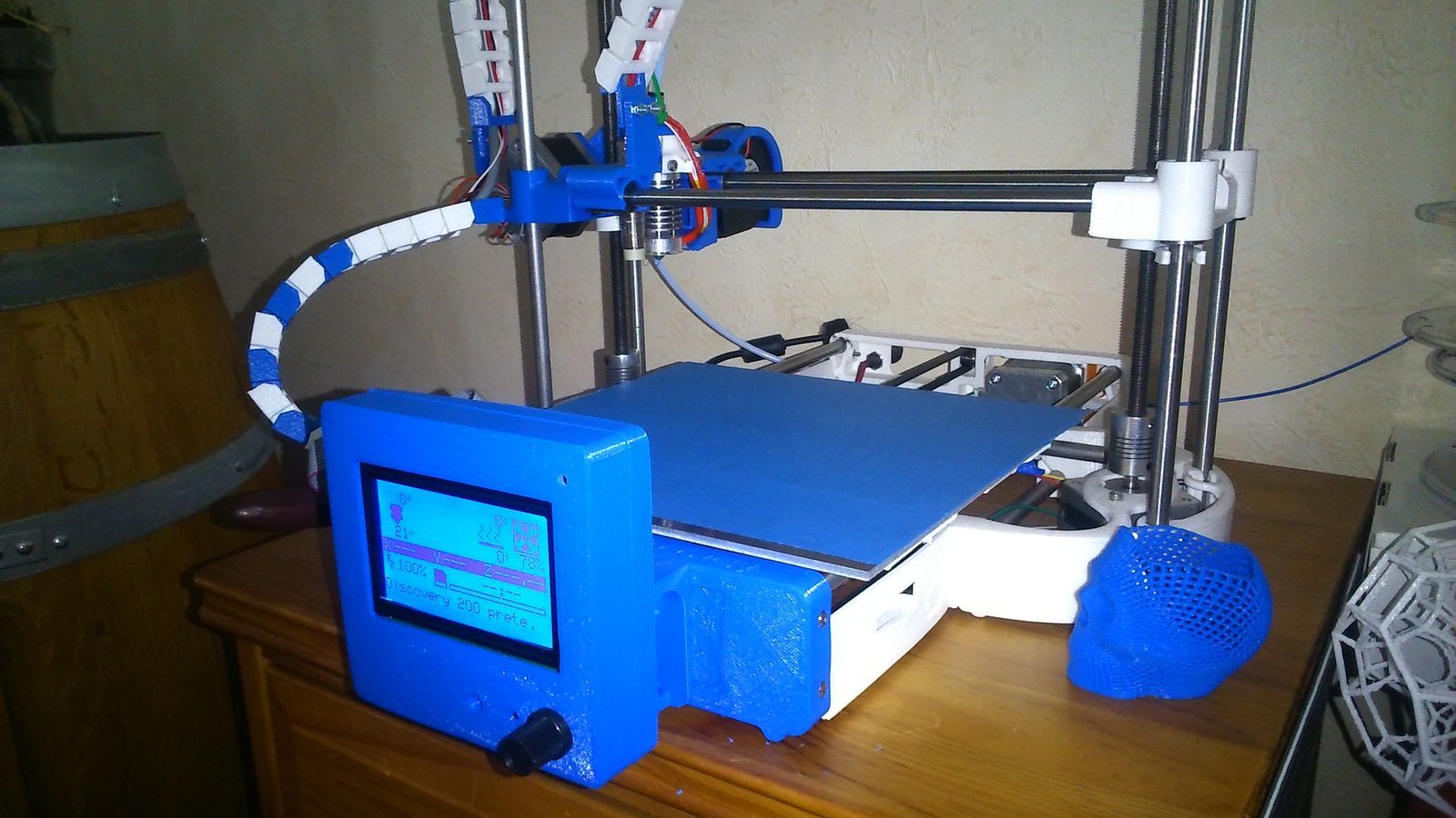

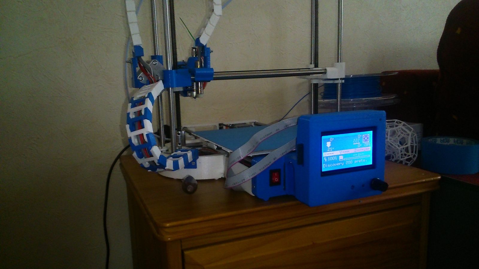

Salut @Vivion91,
pas mal ton concept pour l'écran. Je suppose que toutes les parties bleues sont des pièces que tu as créé?
Peux-tu mettre en ligne les .stl ?
Merki!

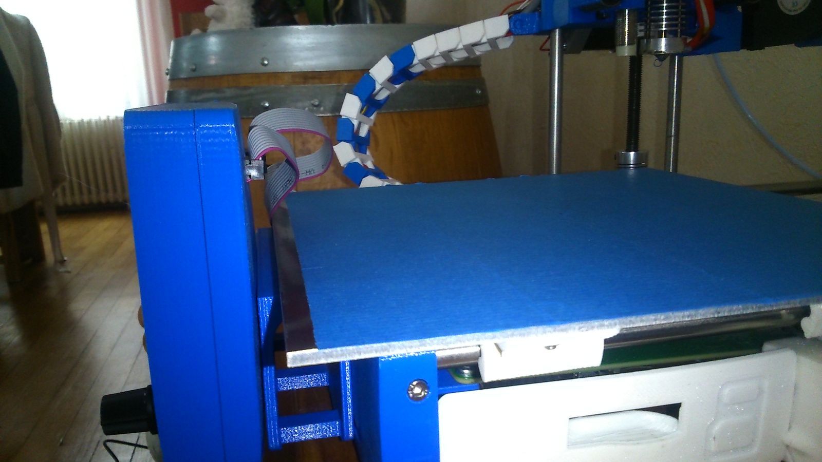

vivion91, en tant que mécanicien, voir ta chaine travailler en torsion comme tu l'as fait (axe vertical) m'inquiète car les chaines ne sont pas faites pour cela, idem pour l'autre qui est "dans le vide".
je suis curieux de savoir depuis combien de temps ça tourne comme cela et si tu n'as pas raboté les pivots des maillons sur la chaîne du bas.
pour ma part j'ai dessiné une chaine perso et un support d'extrudeur qui est monté sur le chariot droit (a cote du moteur x). avec une chaine horizontale et une verticale.
mais j'ai sous estimé la rigidité des pièces en PLA et le rayon de courbure du toron de câble de la tête...
(mais je diverge du sujet initial.. :-) )
