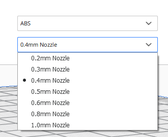

5/ Comment s'appelle le paramètre du coup lorsque l'on veut mettre de plus grosse tête SVP? Suis sur du PLA.
ça s’appelle nozzle size comme sur mon screen

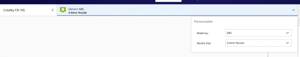

6/ OK mais à quel endroit?
tu clics sur personnalité que tu vois en bas à droite de ton image et tu clics içi:
Ok, j'ai bien noté

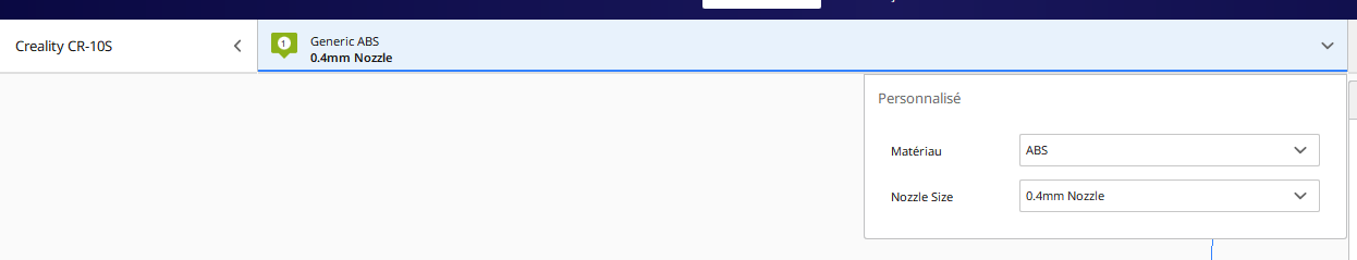

Par contre, tu as du modifier un paramètre à un moment car de base le Nozzle Size n'apparait pas !
A force de chercher, dans les paramètres de l'imprimante, j'ai trouvé ceci
Mais ca ne doit pas être le plus direct quand je vois ta méthode.
Comment créer ton raccourci du coup 😉

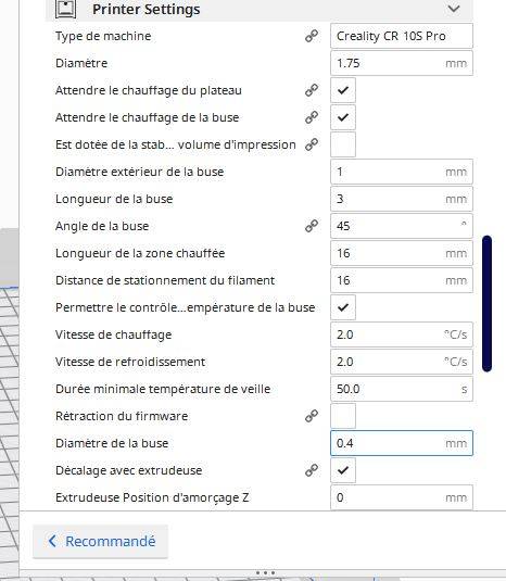

Salut ,
Pour le diamètre de la buse , tu peux également installer le plugin 'Printer Settings' et configurer le diamètre que tu souhaites.
Très utile, j'ai des buses 0.25 mm ( c'est de la faute à Brozzl ! )

Salut ,
IL y a un site pour télécharger des plugin CURA?  => Il faut passer par le lien  MarketPLace ... pas logique la pour le coup. Merci les vidéos Tuto
image.thumb.png.63ae1361877393bddb993da72ab7d7eb.pngC'est bon, AVEC le plugin, on peut changer les tailles de buses :
Plus qu'à les recevoir pour tester 🙂 Merci à vous !!

Il y a 9 heures, Lynay3d a dit :
C’est probablement lié à ta version «ancienne» de Cura. Cette option est apparue, je crois à partir de la version 4.2 (ou 4.3). Avant, effectivement, le diamètre de la buse était à modifier dans les paramètres  de l’imprimante.

Tu as parfaitement raison, je viens de mettre à jour mon cura en passant à la 4.4 et bingo, j'ai la sélection des tailles de buse 🙂

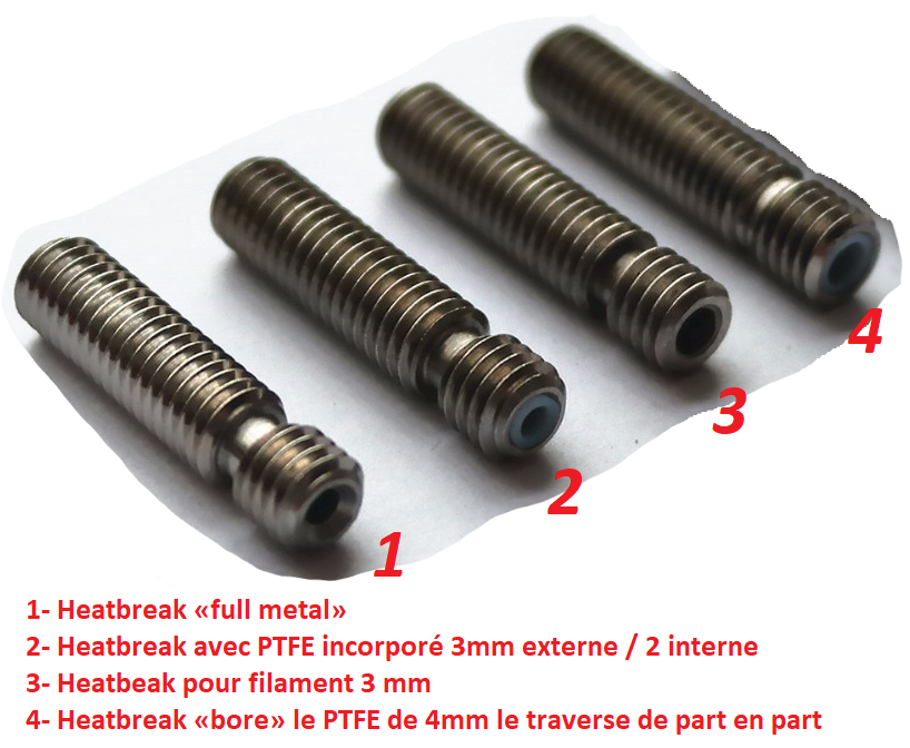

Il y a 1 heure, Lynay3d a dit :
tu n'as pas du finir ta phrase
Si si, elle était terminée 😉 . @Vincent a complété en reformulant mais c'est ce que j'avais voulu dire.
Il existe aussi du PTFE en diamètre externe de 3mm et 2 en interne. On peut l'utiliser avec certains heatbreak:
Vous saurez tout sur le PTFE, Le vrai le faux, Le laid le beau, Le dur le mou, Qui a un grand cou, Le gros touffu, Le p’tit joufflu ... OK, je suis hors sujet 😉.
