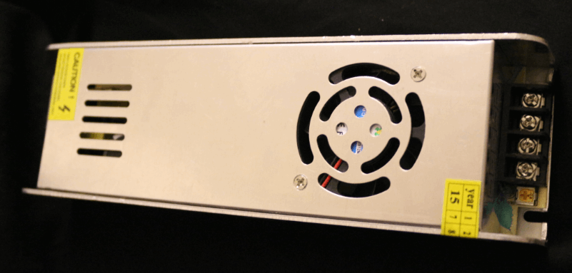

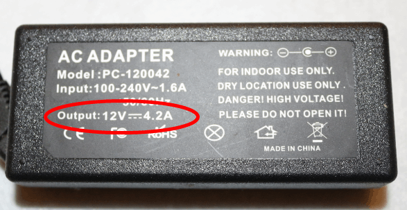

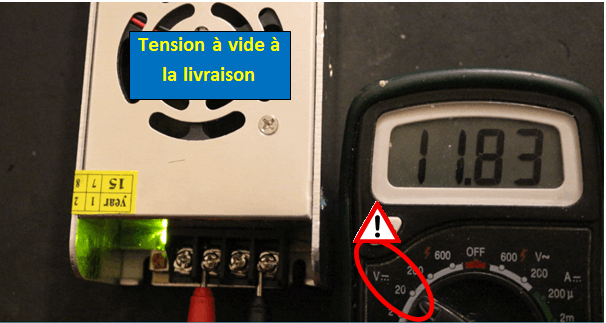

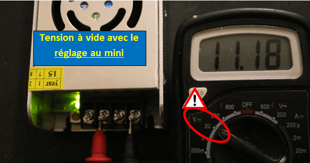

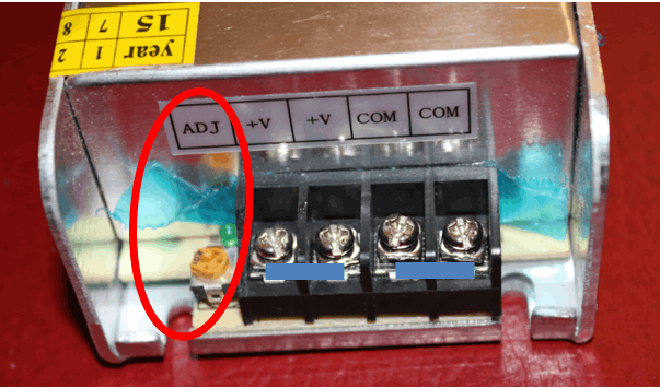

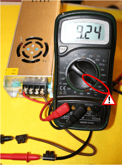

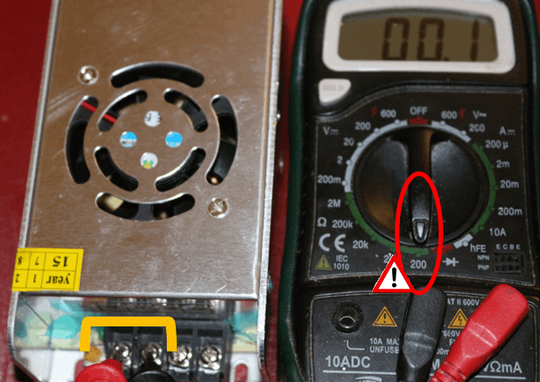

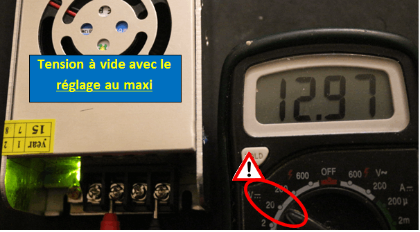

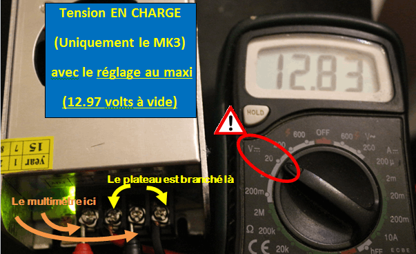

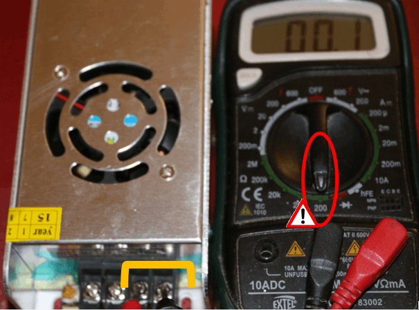

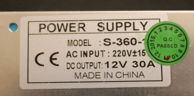

La Bidouille Posté(e) Mars 22, 2016 Partager Posté(e) Mars 22, 2016 (modifié) Hello all... Si il y a une [Part #1] l’intérêt de la numérotation c'est qu'il y ai une suite ..... Je le répète, ce thème a été (et est) souvent abordé ou décrit. Je tente simplement de regrouper les informations que j'ai glanées (et les miennes) et d'apporter ma pierre à l'édifice vu sous un autre angle (je n'en tire que le plaisir de partager)... même si cela peu sembler "basique" par certains aspects Donc voici mes élucubrations autour de l'alimentation de la Dagoma Discovery 200 et de l'ajout d'un plateau chauffant de type MK3, mais cela reste valable pour d'autres types de montages. La source d'alimentation 12 volts d'origine Celle fournit avec la Discovery 200 n'est pas du tout adaptée pour supporter la charge d'un plateau chauffant (j'aborderai peut être plus tard le cas de l'ajout d'une bouilloire à thé ) 4,2 Ampères ne laisse pas beaucoup de marge .... mais elle n'est prévue que pour alimenter la machine tels qu'elle est fournit par Dagoma ....sans bidouillage.... point. Le nouveau besoin en ... électrons Les données du plateau MK3 (autres que mécaniques) sont : -Résistance à 12 Volt entre 1,0 et 1,25 Ohm (115 ~ 144 Watt) -Résistance à 24 Volt entre 4,0 et 5,0 Ohm (144 ~ 115 Watt) Comme je souhaite rester en 12 volts, je considère que la nouvelle puissance absorbée, dans la pire des situations (sans la bouilloire ... plus haut) sera de : -150 w (144w arrondi) + 50 w (consommation d'origine à la louche) = 200 w / 12 v = 16,66666666666667 Ampères (bon on dira 20 ampères si ça dérange pas ...puisque l'on est dans les louches arrondies ). (Mon) Choix de l'alimentation Les alimentations à découpages ne sont plus très chères. Je suis donc partit sur une base de 30 Ampères (au cas où... pour l'extension bouilloire à thé ou chauffe biberon). nb : pour le made in china .... qu'elle soit acquise en France ou dans un village du Bhoutan.... il sera écrit la même chose sur l'étiquette. re- nb : Par contre le CE me semble "officiel" (l'autre CE pour China Export à un peu moins de chasse) Pour la connectique : D'un coté ou rentre ............................................................ de l'autre on ressort nb: j'y reviendrai , peut être, plus tard, mais ne raccordez pas la terre coté secteur, en effet, certaines alimentations n'ont pas ou peu d'isolation galvanique sur ce rail . Certains "effets" de ce point peuvent se propager dans l’électronique et perturber les niveaux logiques de celle ci .... il ne faut PAS confondre "Terre" , "Masse" et "0" (volts ou logique) voir la détruire ! Pour le réglage Coté sortie 12 volts (ou 24) il y a plusieurs borniers et un petit potentiomètre (en général) -il faut savoir que toute les bornes de même polarités sont shuntées (en bleu sur la photo) entre elles (qu'il y en ai 4, 8......) elle ne servent pas à repartir la charge ( ou pour avoir plus de "pêche" comme j'ai pu le lire ) mais simplement à donner plus de possibilité de connexions vers des appareils. Dans le cercle rouge: -Une petite led de signalement de mise sous tension -Pour le petit potentiomètre .... on voit ça plus bas. vérification de la continuité entre les polarités identiques (pour info) ATTENTION : hors tension, débranché... Quelques mesures avant de commencer Ma tension ...... J'aime bien connaitre ce que j'utilise.....(même si j'ai déjà manipulé, testé, dépouillé.... ce genre de biniou) Je mesure la tension à vide tels que sortit de l'emballage. Fichtre .... on m'a volé !! ......il sont où mes 12 volts promis !!! On tourne le Potar sur vers le maxi (dans le même sens que pour hausser le volume de l'autoradio ) ....... YES ....... On baisse le son ... euh ... on tourne le potar vers le mini (le multimètre est là ... autant jouer) Çà sert à rien mais bon .... ça fait technique ! Donc je laisserai le réglage sur les presque 13 volts ... pourquoi ...? Si je branche uniquement le MK3 en direct .... et ben.... la tension chute déjà ! (bon je l'ai pas laissé branché longtemps ... le chat est venu se coucher dessus ... le c...) En tout cas la chute de tension est très raisonnable ... cette alim tient la route ... je valide Et ça consomme combien en vrai ce bidule ? J'ai lu que .... on m'a dis ... sur youtube le mec il .... ça marche pas avec moi ! je veux des preuves et constatations Tant que j'y étais (et j'ai foutu le chat dehors) En direct sur le bouzin .... euh ... le plateau (sans carte ..rien ....ou bout des fils quoi ...enfin en série ) pour le test 9.24 Ampéres ... bon c'est factuel ça .... On dira 10 Ampères Donc pour ce qui concerne le courant on en est à 10 A + les 4 ou 5 de la Dago = une quinzaine d’ampères ... (sans la bouilloire !) Bon ... ben ...Bobonne ...Ma chère et tendre m'appelle La suite ... un p'tiot schéma.... [Edit] Dans la une autre [Part #] j'aborderai la partie configuration logiciel (marlin et génération du code).... et là je citerai largement mes sources , presque toutes sur ce Forum /!\ CES MODIFICATIONS SONT FAITES PAR MOI POUR MA MACHINE ET N'ENGAGE QUE MOI SUR CELLE CI /!\ ET ATTENTION .... CA PIQUE L'ELECTRICITE Modifié (le) Juin 3, 2016 par La Bidouille 9 Lien vers le commentaire Partager sur d’autres sites More sharing options...

La Bidouille Posté(e) Mars 22, 2016 Auteur Partager Posté(e) Mars 22, 2016 (modifié) Il y a 2 heures, rmlc460 a dit : il va falloir imprimer une boiboite correctement ventilée pour alimenter ta disco pourquoi faire une ventillation ? Si c'est pour l'alim, elle a la sienne et est à moins de 50% de sa charge nominale. Si c'est pour le reste de la machine .... c'est moins que la température ambiante dans la régions pendant 2 ou 3 mois de l'année ! sinon il y a toujours du factuel en moi Ma bidouille pour plateau MK3 [Annexes --- Considérations Thermique] V1 Il y a 2 heures, rmlc460 a dit : Parce que c'est même pas toi qui fait la soupe Uniquement quand il fait beau devant ma plancha... Il y a 2 heures, rmlc460 a dit : Ah oui! ton lien sur la part#1 ne fonctionne pas Corrigé ..merci ... Ps : les portables ont, en général, des alims de 19/20volts en plus je dois en avoir 200 kg d'avance ! Modifié (le) Mars 22, 2016 par La Bidouille Lien vers le commentaire Partager sur d’autres sites More sharing options...

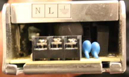

KM3L0TT Posté(e) Mars 22, 2016 Partager Posté(e) Mars 22, 2016 Concernant la connexion de la prise e terre, l'appareil n'est pas de classe 2, il faut donc raccorder la terrer ! c'est une question de sécurité de l'humain ^^ Dans tout mes montages électronique, domotique ou autre, la terre, masse, GND de tous mes circuits sont raccordés ensemble, au même potentiel et pas de souci de niveau logique ou autre. C'est ce qu'il faut faire, comme ça tu n'as pas des masses qui traine avec leur potentiel... Lien vers le commentaire Partager sur d’autres sites More sharing options...
La Bidouille Posté(e) Mars 23, 2016 Auteur Partager Posté(e) Mars 23, 2016 (modifié) @KM3L0TT Je raye mais je laisse la ligne ... sinon ta réponse ne signifierai plus rien Ce nota bene n'apporte rien de plus dans ce post. Je suis obsessionnel avec les tensions flottantes. Théoriquement ces alims sont correctement isolées galvaniquement (transfo et commande d'oscillation par optocoupleurs). Et c'est vrai que celle ci (la mienne) sera dans un boitier clos sans partie métallique apparente (comme une bouilloire ou un sèche cheveux ... qui n'ont pas de terre ) Mais mettons cette alim avec son câble de terre... on ne déconne pas avec les règles de sécurité Merci d'avoir lu et commenté Ps: a contrario j'ai un peu de mal comprendre que l'on puisse commercialiser du matériel avec les alimentations à l'air libre Modifié (le) Mars 23, 2016 par La Bidouille 2 Lien vers le commentaire Partager sur d’autres sites More sharing options...
