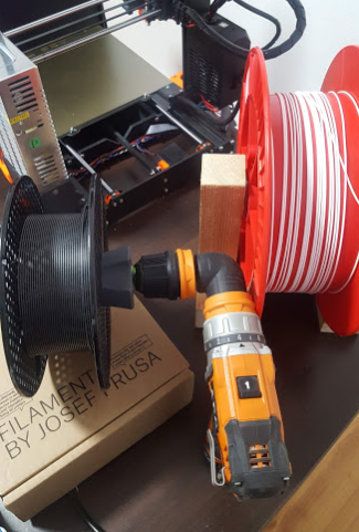

Idealnight Posté(e) Janvier 3, 2020 Partager Posté(e) Janvier 3, 2020 Comme @pascal_lb pour moi pas 50 solutions. Sur une bobine j'ai eu un noeud ma faut ou pas ça... ^^, j'ai déroulé et roulé a nouveau les 1Kg mdr long fastidieux mais indispensable. Je mettais fait une petite installation rapide en accrochant un tube sur la bobine vide (principe du rouleur de fil electrique) et en mettant la bobine nouée et mon support vide l'un en face de l'autre avec une bière ca se fait 1 Lien vers le commentaire Partager sur d’autres sites More sharing options...
CriTof Posté(e) Janvier 3, 2020 Partager Posté(e) Janvier 3, 2020 Indispensable la bière Fin du HS Lien vers le commentaire Partager sur d’autres sites More sharing options...

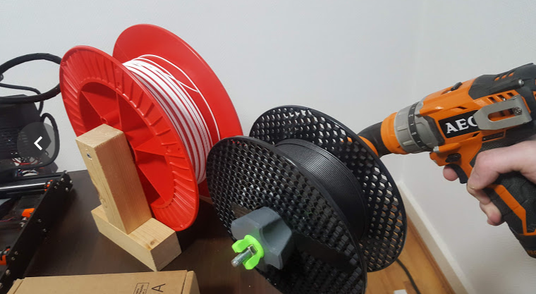

Kachidoki Posté(e) Janvier 3, 2020 Partager Posté(e) Janvier 3, 2020 Pas mieux, rebobinage. Je me suis également fait une petite installation pour faciliter la chose, même si à la base c'est plutôt pour bobiner du filament de récup : Nécessite patience et zénitude , d'où la bière. Conseil cependant, si la bobine à re-bobiner est bien chargée, penser à faire l'opération deux fois, pour que les petites spires se retrouvent à nouveau près du moyeu, sinon ça risque de casser dans le temps sous la contrainte, et ça va se dé-bobiner tout seul vers la fin car les grandes spires ne seront pas serrées contre le moyeu. Lien vers le commentaire Partager sur d’autres sites More sharing options...

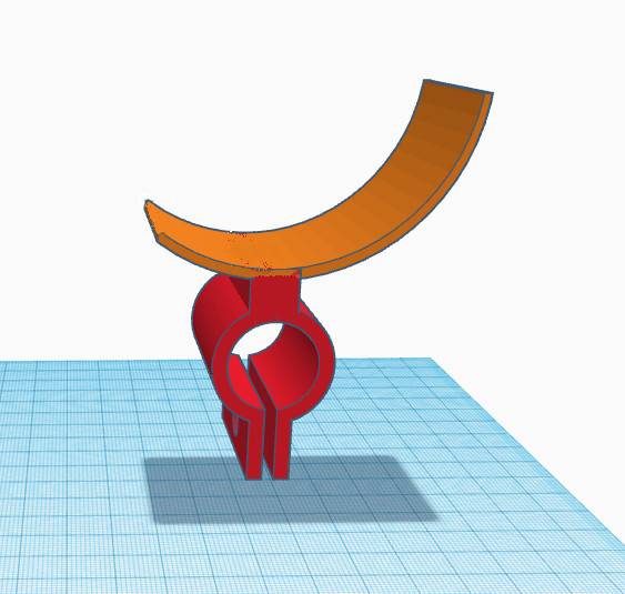

Rioma Posté(e) Janvier 4, 2020 Auteur Partager Posté(e) Janvier 4, 2020 (modifié) Je pense qu'une solution pour que le filament ne se détende dans la bobine quand elle est en marche, ce serait un support comme ça à serrer sur l'axe. Le plus délicat est de déterminer la taille de la branche plus courte pour que d'un côté la bobine ne roule pas dehors (ou une butée) et, d'un autre coté que l'angle de sortie du filament soit le plus ouvert possible, pour ne pas le freiner ou le racler. On pourrait reflechir à quelque chose comme ça ? Modifié (le) Janvier 4, 2020 par Rioma Lien vers le commentaire Partager sur d’autres sites More sharing options...
Rioma Posté(e) Janvier 4, 2020 Auteur Partager Posté(e) Janvier 4, 2020 Ou carrément un frein entre l'axe et la bobine pour que la friction garde le filament tendu Lien vers le commentaire Partager sur d’autres sites More sharing options...
Titi78 Posté(e) Janvier 4, 2020 Partager Posté(e) Janvier 4, 2020 J'ai un pinceau qui frottent très légèrement sur le côté de la bobine pour ne pas qu'elle se déroule toute seule. Le support de bobine à des embouts coniques pour bien centrer la bobine et éviter d'avoir un balourd . J'ai des problèmes avec mon débobineur dont le galet tracteur use rapidement son pneu en élastique mais il faisait bien son job de traction du filament pour soulager l'extrudeur. Lien vers le commentaire Partager sur d’autres sites More sharing options...
Rioma Posté(e) Janvier 4, 2020 Auteur Partager Posté(e) Janvier 4, 2020 il y a 15 minutes, Titi78 a dit : Le support de bobine à des embouts coniques pour bien centrer la bobine et éviter d'avoir un balourd . C'est peut-être ça mon problème. La Ender 3 à un axe plus long que l'épaisseur de la bobine, avec un écrou en butée pour empêcher qu'elle tombe. La bobine se déplace de gauche à droite. Peut être la solution est d'imprimer un axe fileté avec écrou et contre-écrou et les serrer en interposant des rondelles en feutre pour freiner la rotation. Lien vers le commentaire Partager sur d’autres sites More sharing options...
Kachidoki Posté(e) Janvier 4, 2020 Partager Posté(e) Janvier 4, 2020 Je croyais qu'on cherchait une solution et non pas un moyen de prévention. Pour ma part, et on le voit sur la première photo, j'utilise un axe 8mm excentré, mais j'ai mis deux roulement 608 sur l'axe, en contact avec l'intérieur du moyeu de la bobine. Le fait que ça soit excentré empêche tout déroulement intempestif et oblige à "tirer" sur le fil, qui reste ainsi tendu. Les roulements quant à eux servent à réduire cette force nécessaire (surtout quand la bobine est pleine) tout en supprimant le balourd. Bon ça c'est pour les grosses bobines, pour les petites jusqu'à 1kg, j'utilise le support classique de la prusa, en haut du cadre. Ce n'est pas terrible sur le papier, mais je n'ai jamais eu le moindre soucis alors je m'embête pas... Lien vers le commentaire Partager sur d’autres sites More sharing options...
