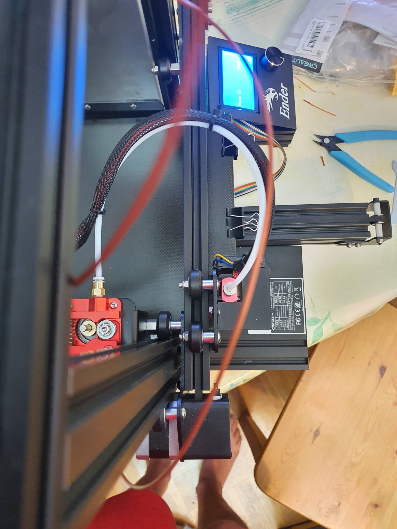

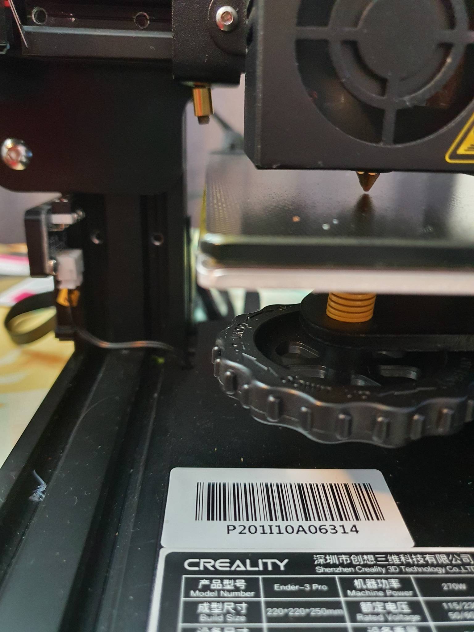

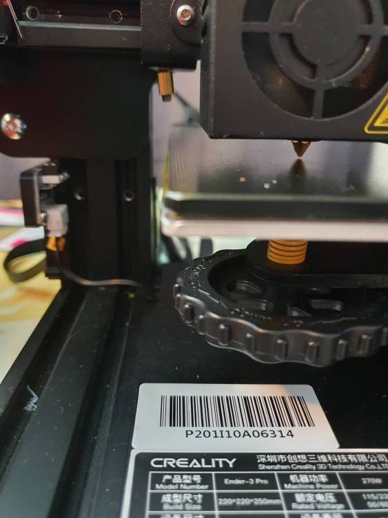

fabfr3 Posté(e) Janvier 28, 2020 Auteur Partager Posté(e) Janvier 28, 2020 il y a 3 minutes, Idealnight a dit : Je réitère ma demande, des photos stp, extrudeur, buse etc. Les photos peuvent nous aider, c'est comme cela que j'avais vu que t'avais de l amrge sur les ressorts et que nous sommes plusieurs a avoir tilté sur la courroie à l'envers. je ne sais pas si tu as faits attention mais pour le PTFE as tu bien regardé que c'était bien droit du côté buse car si il est un peu fondu ou de travers t'auras une fuite. (tu peux inverser le PTFE mettre le côté extrudeur sur la buse lui il sera nickel) ok je vais en prendre quelques unes, la courroie oui elle était à l'envers et d'ailleurs étonnant les 2 premières impressions étaient réussies .... les ressorts je les ai changés, plus fermes et plus longs, bonne chose pour la tenue du calibrage . je ferai une photo du pfte que j'ai coupé d'ailleurs au niveau de la buse, j'essaierai d'inverser Lien vers le commentaire Partager sur d’autres sites More sharing options...

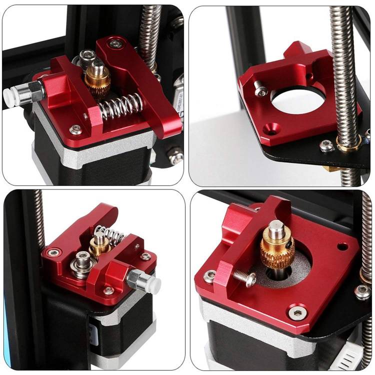

fabfr3 Posté(e) Janvier 28, 2020 Auteur Partager Posté(e) Janvier 28, 2020 il y a 31 minutes, Titi78 a dit : c'est vrai qu'il y a plusieurs version d'extrudeur alu. il y en a un qui est une copie alu de la version plastique avec une roue crantée et une poulie folle il y en a un nouveau avec 2 roues crantées plus petites qui s’entraîne mutuellement par un pignon. si c'est celui la il faut refaire le E step c'est apparemment une copie version alu de l'original https://www.amazon.fr/Anpro-Nouvelle-Extrudeuse-Aluminium-S5-2couleurs/dp/B07QVX4HR4/ref=sr_1_2?__mk_fr_FR=ÅMÅŽÕÑ&crid=3OIMGXCJ88DVA&dd=hXYyAPenb5DJZojI31ZnMA%2C%2C&keywords=extruder+ender+3&qid=1580249558&refinements=p_90%3A6828316031&rnid=6828314031&sprefix=extruder%2Caps%2C149&sr=8-2 Lien vers le commentaire Partager sur d’autres sites More sharing options...

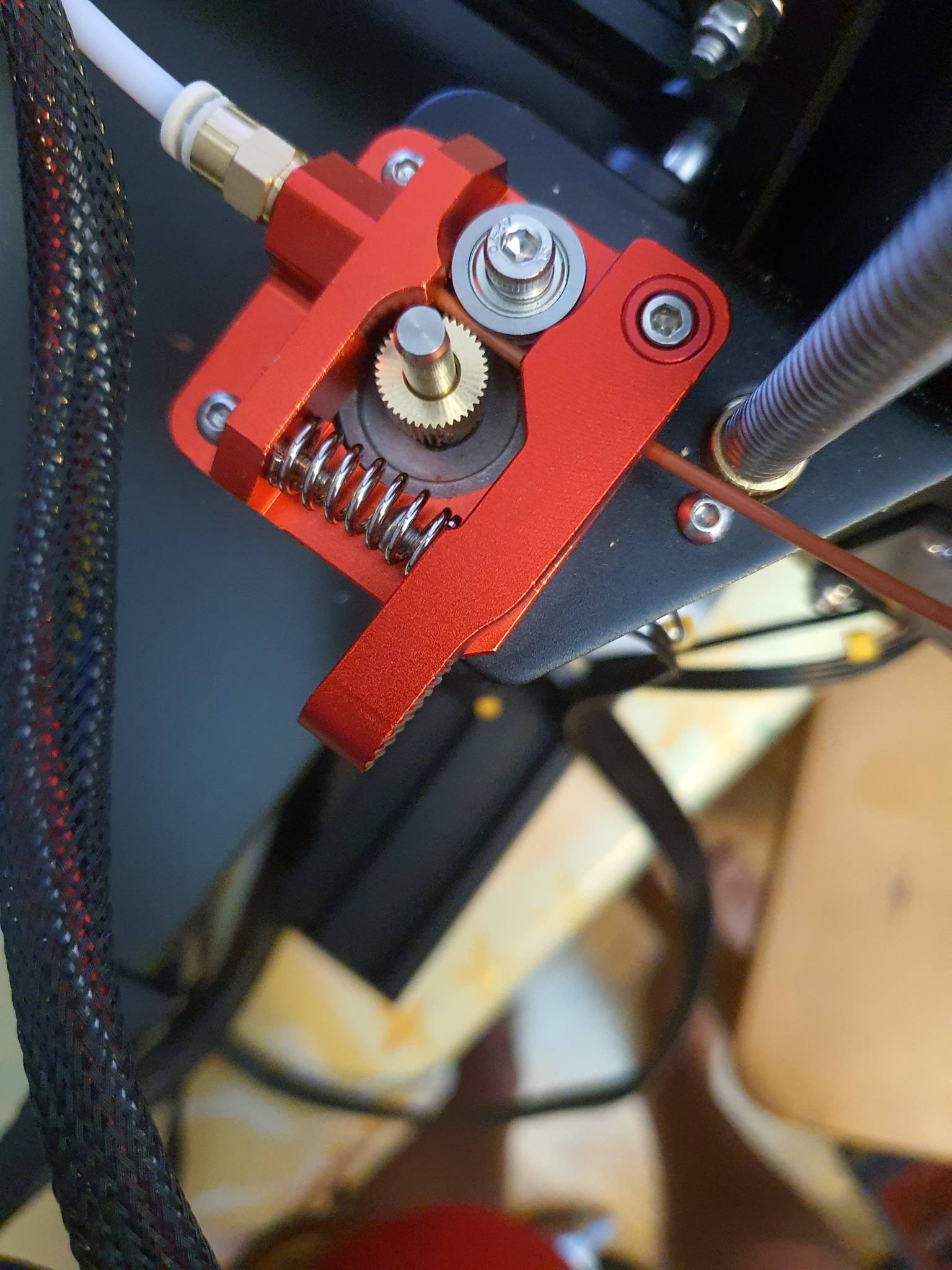

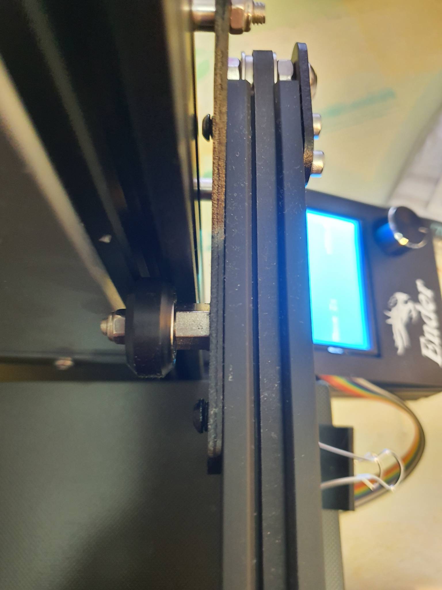

fabfr3 Posté(e) Janvier 28, 2020 Auteur Partager Posté(e) Janvier 28, 2020 sinon quelques photos prises Lien vers le commentaire Partager sur d’autres sites More sharing options...
Titi78 Posté(e) Janvier 28, 2020 Partager Posté(e) Janvier 28, 2020 il y a 4 minutes, fabfr3 a dit : c'est apparemment une copie version alu de l'original https://www.amazon.fr/Anpro-Nouvelle-Extrudeuse-Aluminium-S5-2couleurs/dp/B07QVX4HR4/ref=sr_1_2?__mk_fr_FR=ÅMÅŽÕÑ&crid=3OIMGXCJ88DVA&dd=hXYyAPenb5DJZojI31ZnMA%2C%2C&keywords=extruder+ender+3&qid=1580249558&refinements=p_90%3A6828316031&rnid=6828314031&sprefix=extruder%2Caps%2C149&sr=8-2 oui et si tu a gardé la roue dentee en laiton de l'ancien il ny a pas besoin de refaire le step Lien vers le commentaire Partager sur d’autres sites More sharing options...

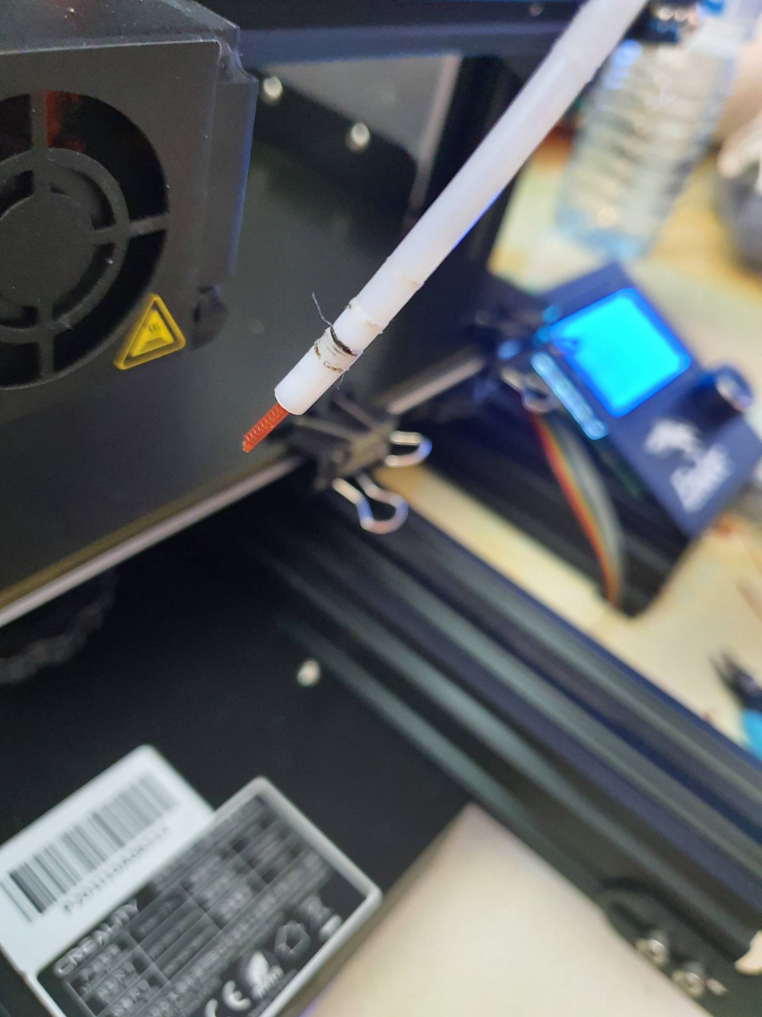

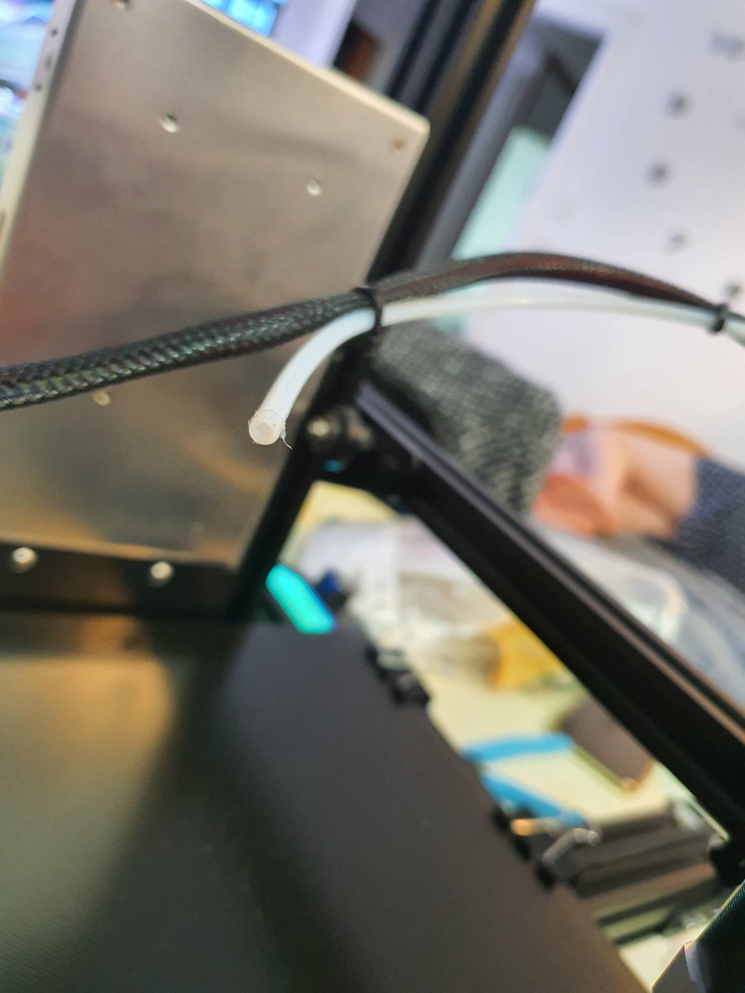

fabfr3 Posté(e) Janvier 28, 2020 Auteur Partager Posté(e) Janvier 28, 2020 Lien vers le commentaire Partager sur d’autres sites More sharing options...
Titi78 Posté(e) Janvier 28, 2020 Partager Posté(e) Janvier 28, 2020 (modifié) il est bien abimé par le pneufit ton tube ptfe ... avec ce genre de blessures si c'est au niveau de la fixation il faut le couper le pignon de l'extrudeur est a l'envers !!!! et en plus il ny a pas de meplat sur l'axe moteur ? EDIT : il faut bien vérifier que les dent soit au milieu de la poulie folle et que qu'une vis de fixation soit en regard du meplat Modifié (le) Janvier 28, 2020 par Titi78 Lien vers le commentaire Partager sur d’autres sites More sharing options...
fabfr3 Posté(e) Janvier 28, 2020 Auteur Partager Posté(e) Janvier 28, 2020 à l’instant, Titi78 a dit : il est bien abimé par le pneufit ton tube ptfe ... avec ce genre de blessures si c'est au niveau de la fixation il faut le couper le pignon de l'extrudeur est a l'envers !!!! le pignon c'est le truc doré? je l'ai déjà coupé une fois le pfte et il redevient comme ça, je l'ai ressorti pour la photo Lien vers le commentaire Partager sur d’autres sites More sharing options...
LOLO710 Posté(e) Janvier 28, 2020 Partager Posté(e) Janvier 28, 2020 @Titi78 tu as la vue qui baisse il y a bien un méplat sur l'axe moteur Lien vers le commentaire Partager sur d’autres sites More sharing options...
Titi78 Posté(e) Janvier 28, 2020 Partager Posté(e) Janvier 28, 2020 oui le truc doré en laiton c'est le pignon regarde la photo du message précédent (jai fait un EDIT) si tu a ressorti le tube pour la photo ,il faut le couper et refaire la titi procédure pour le remontage Lien vers le commentaire Partager sur d’autres sites More sharing options...
Titi78 Posté(e) Janvier 28, 2020 Partager Posté(e) Janvier 28, 2020 il y a 1 minute, LOLO710 a dit : @Titi78 tu as la vue qui baisse il y a bien un méplat sur l'axe moteur oui c'est vrai que ma vue baisse .... Lien vers le commentaire Partager sur d’autres sites More sharing options...
fabfr3 Posté(e) Janvier 28, 2020 Auteur Partager Posté(e) Janvier 28, 2020 (modifié) il y a 5 minutes, Titi78 a dit : oui le truc doré en laiton c'est le pignon regarde la photo du message précédent (jai fait un EDIT) si tu a ressorti le tube pour la photo ,il faut le couper et refaire la titi procédure pour le remontage il ne va plus me rester grand chose à force de couper ok pour une Titi's procédure again la vis de fixation doit être comme sur 4eme image ? Modifié (le) Janvier 28, 2020 par fabfr3 Lien vers le commentaire Partager sur d’autres sites More sharing options...

Titi78 Posté(e) Janvier 28, 2020 Partager Posté(e) Janvier 28, 2020 il y a 5 minutes, fabfr3 a dit : la vis de fixation doit être comme sur 4eme image ? il y a 2 vis sur le pignon . une comme sur la 3 eme image en face du plat sur l'axe moteur Lien vers le commentaire Partager sur d’autres sites More sharing options...
