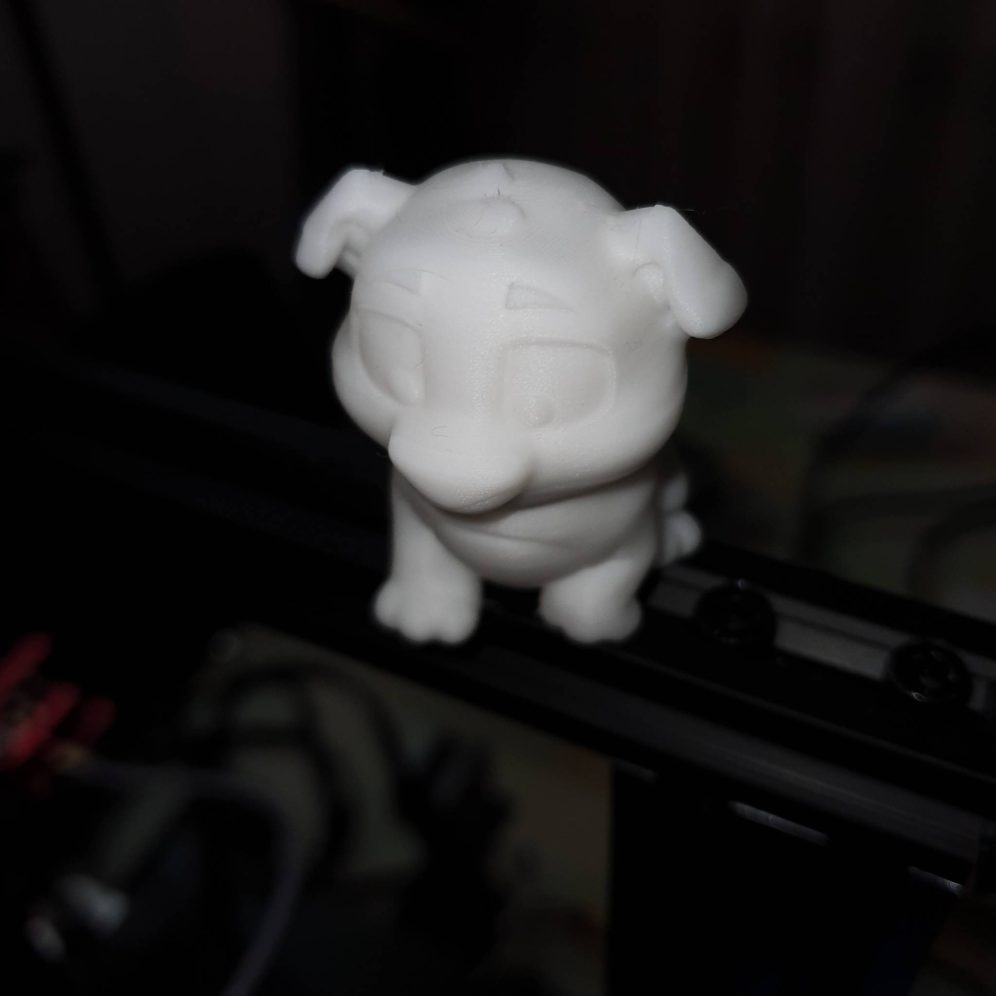

mais même, regardez les photos du petit chien, c'est de la sous extrusion non ? et puis ça doit s'entortiller comme ça à la sortie de la buse ?

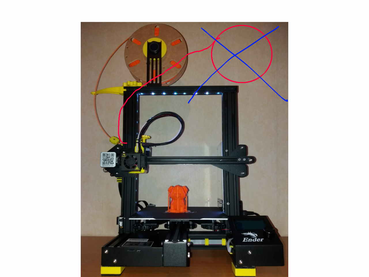

Perso le support de bobine a l'opposé de l'extrudeur c'est pas top le chemin du filament. Regarde sur la photo tu verras la différence
  Le 30/01/2020 at 17:06, LOLO710 a dit :
Dérouler
ok ça je peux changer sans problèmes, c'est comme ça dès le départ mais bon, pourquoi pas .

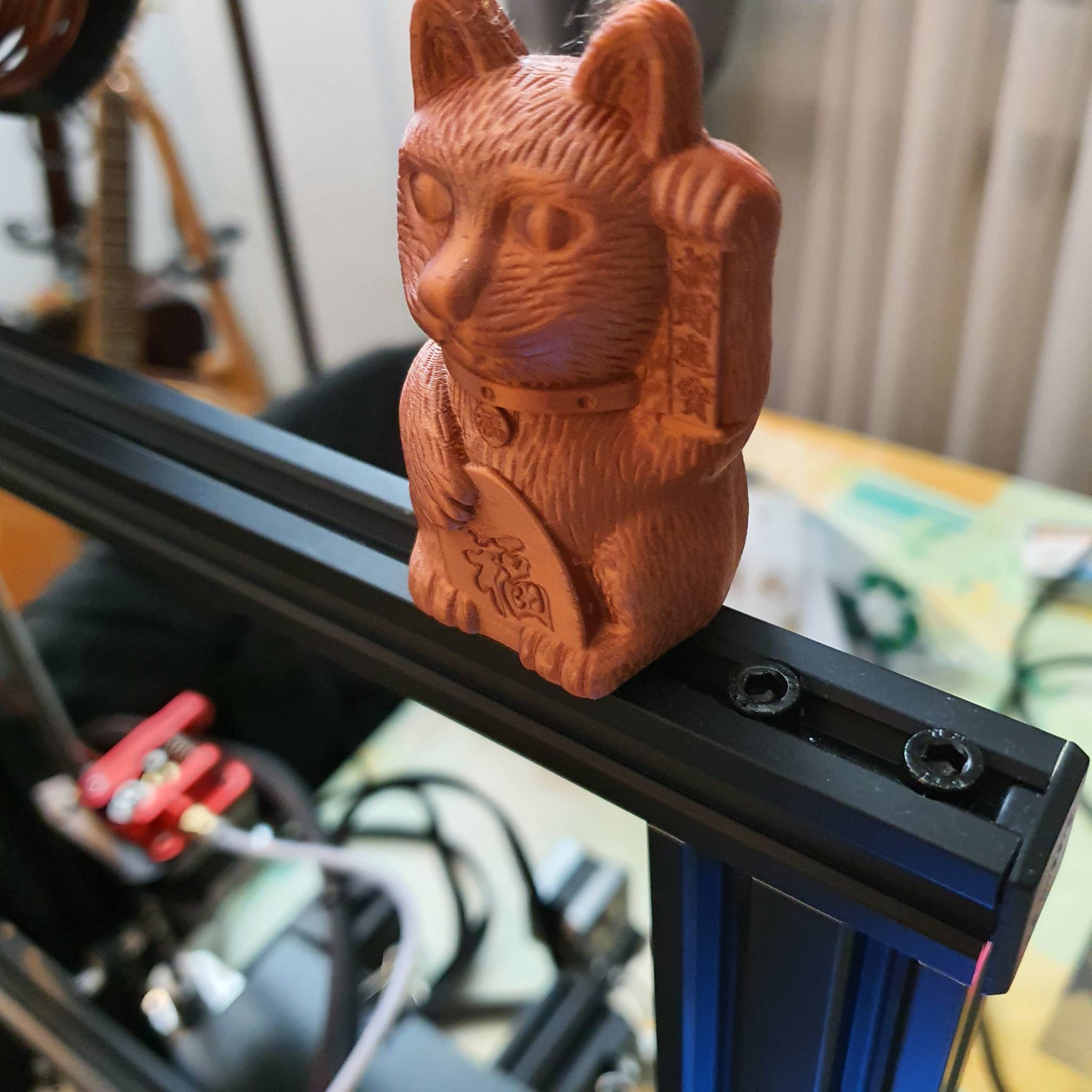

je n'ai pas utilisé cura, le fichier du petit chien est sur la carte mémoire reçue avec l'imprimante, je remets en photo les premières impressions faites et franchement c"était top même avec le filament que j'utilise pour refaire le petit chien

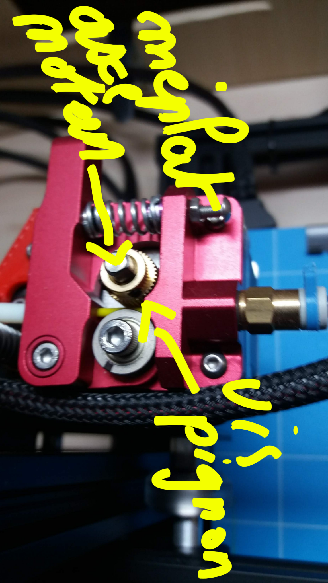

ok merci, j'attends la fin du petit chien et je teste, sinon j'ai fait une vidéo de l'extruder en marche, qu'en pensez vous ?  désolé pour la tremblote 😄
stop tu as pas visser la vis sur le méplat  et ton filament il est au dessus des dents du pignon en laiton. ca peut pas aller comme ca
  Le 30/01/2020 at 17:58, LOLO710 a dit :
Dérouler
😮 la vis sur le méplat ?
Ah oui là ça ne va pas 🙂 si quelqu'un peut lui faire un petit schéma dsl je dois preparer le repas 🙂 (meplat c'est la partie plate de ta petite tige de l'extrudeur et ton fil doit etre au milieu de la roue crantée
  Le 30/01/2020 at 18:05, Idealnight a dit :
Dérouler
donc il faut que je remonte la roue?
Grrrrrrrrrr!! Regarde la photo pour les vis est surtout la position du filament par apport au pignon
  Le 30/01/2020 at 18:06, LOLO710 a dit :
Dérouler
mince je vais me faire mordre avec toutes mes bêtises 😄 ok merci j'essaie d'arranger ça
Modifié (le) par fabfr3
  Le 30/01/2020 at 17:55, fabfr3 a dit :
Dérouler
Les dents du pignon doivent prendre le filament. Là ça va pas du tout. Tu dois le remonter
