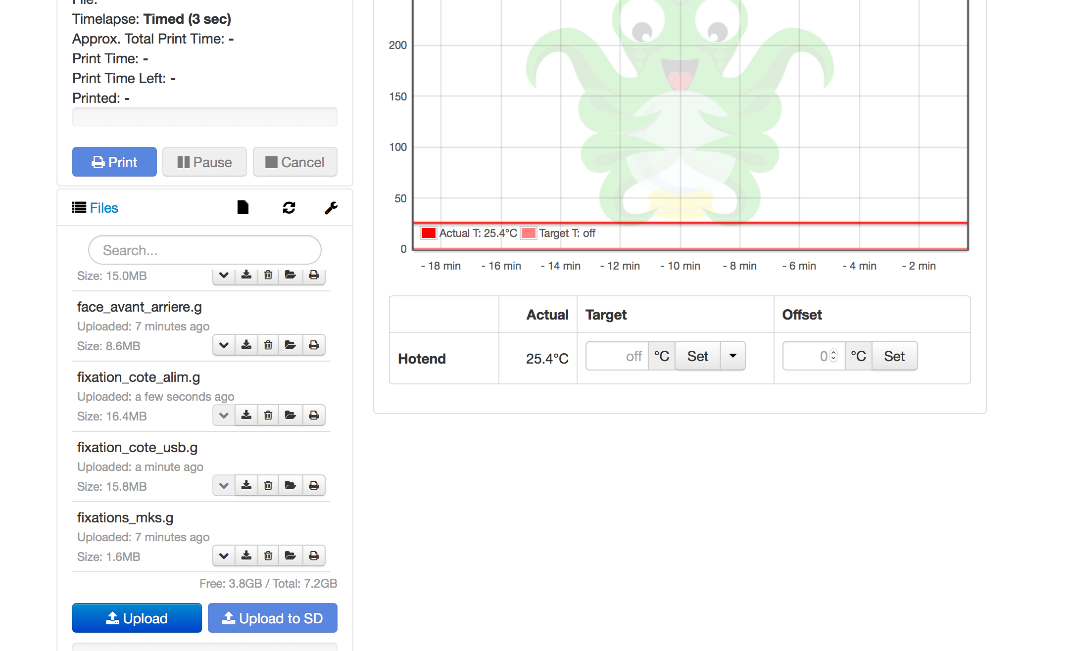

gisclace Posté(e) Avril 4, 2016 Posté(e) Avril 4, 2016 (modifié) Je savais que je n'avais pas répondu à le bonne invitation !!! Bon je donne 3mn avant que @Weiling purge ce topic, on aura bien rigolé snif haaaa prem's (quoi gamin !!!) Merci @gauthier.dagoma !!!! Bon repos ;-) edit : Pour les temps de print (standard + rempli) : 12h44 pour le faces avant et arrière 13h28 pour la fixation côté alim 13h19 pour la fixation côté usb 7h53 pour les supports plateaux 13h21 pour les supports roulements x et fixations hautes (hein ??) 1h06 pour les fixations MKS et clips 2mm 2h25 pour la tête v2 (bizarre cette pièce !!!) Ça donne donc 64h16 !!!! ça laisse le temps de commander les pièces !!! Modifié (le) Avril 4, 2016 par gisclace

gisclace Posté(e) Avril 4, 2016 Posté(e) Avril 4, 2016 Perso j'ai besoin d'avoir les pièces dans les mains pour comprendre. En plus vue le temps de print total, c'est pas du lux de commencer dés demain. Tout est prêt :
