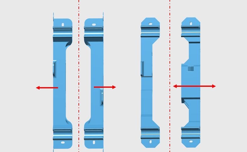

La Bidouille Posté(e) Avril 7, 2016 Posté(e) Avril 7, 2016 (modifié) Hello @gauthier.dagoma J’espère que tu vas mieux (grippé il y a qq jours) Un truc que trouvais pas mal, était la traction bien symétrique de l'axe Y repartissant bien la traction Maintenant au vu des "nouveaux" supports celle ci ne se fait plus que sur 1 point et désaxé.... je trouve que ce n'est pas la meilleur solution (surtout avec la qualité des linéaires en général). cela va créer du broutage , même minime ?....et solliciter dans le temps une paire de roulement plus que l'autre ? d'autant que les câbles (relativement "gros" et rebelles) du futur plateau chauffant...vont effectuer une charge supplémentaire sur une des extrémités (ça passe pas sur les cotés) Ps: même si je ne lance pas dans l'aventure (pour l'instant .... il y a encore du grain à moudre sur la D200) ce n'est pas pour cela que je ne la suis pas de ....près [edit] peut être faire un mirroir du support "tractant" actuel mais la courroie ne semble plus être parfaitement au centre (dans la longueur) Modifié (le) Avril 7, 2016 par La Bidouille

gauthier.dagoma Posté(e) Avril 8, 2016 Auteur Posté(e) Avril 8, 2016 @La Bidouille l’idée est venue de ce que les fix plateaux actuels ont une fâcheuse tendance a se déformer avec la tension de la courroie - je soupçonne même cela d’être responsable d'une partie du soucis de planéité - les plateaux passant au marbre avec moins de 0.1 sur l'ensemble, et certains utilisateurs remontant encore des soucis, cela vient peut être de ces fix plateau. Oui il y a clairement deux roulements qui vont s'user plus que les deux autres, mais au regard des temps d'usure, est-ce que cela change la donne ? D’où viendrait le broutage ? dans la v2 j'ai corrige l'alignement de la courroie avec les sorties des roulements 623ZZ pour avoir un guidage plan (ce qui n’était pas le cas dans la v1) Ou alors ajouter une pièce de liaison entre les deux sup plateau pour accrocher la courroie au centre du plateau ? Egalement, je suis en train de modifier ces fix plateau pour remplacer les clips roulement par des tubes.
Nebraan Posté(e) Avril 8, 2016 Posté(e) Avril 8, 2016 Tu soulève un point assez important @La Bidouille. Etant donné que cette fois le plateau est prévue pour accueillir un plateau chauffant il fautdrait que ce soit le moins pénible pour les pièces d'usures. Du coup, et je demande en tant que novice donc j'ai pas forcément pensé à tout, mais en mettant un troisième support pour le plateau on pourrait équilibrer le tout en mettant celui qui tien la courroie au milieu et un de chaque coté par la suite. Ca pourrait alourdir la structure mais ça répartirait les contraintes. ou encore on peut mettre deux supports avec de quoi tenir la courroie comme ça elle est attachée des deux cotés.

iPeP Posté(e) Avril 8, 2016 Posté(e) Avril 8, 2016 Il y a 9 heures, gauthier.dagoma a dit : D’où viendrait le broutage ? Pour faire simple, si la courroie n'est pas dans l'axe, avec le poids du plateau et la vitesse, il risque d'y avoir un mouvement de rotation autour de l'axe Z et le plateau risque de se mettre un peu de travers. Si l'on prends un schéma simple 1====2 3====4 On va dire que ce sont les roulements 1 et 4 qui vont supporter dans un sens et 3 et 2 dans l'autre. Au début, pas de problème, les roulements vont faire leur job, mais avec l'usure le résultat risque de ne pas être beau quand on connait la fiabilité des paliers actuels...
