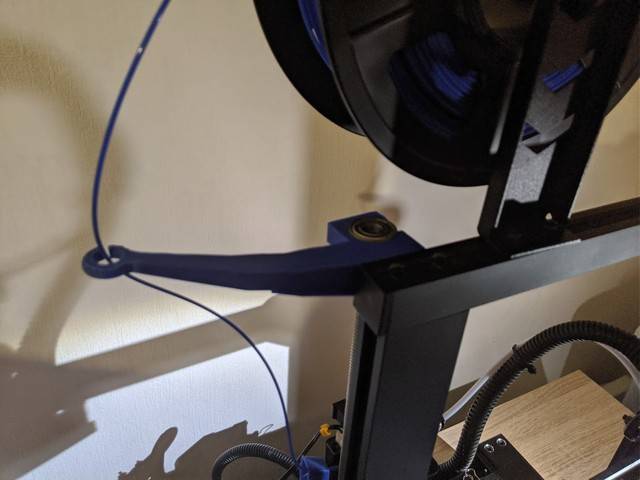

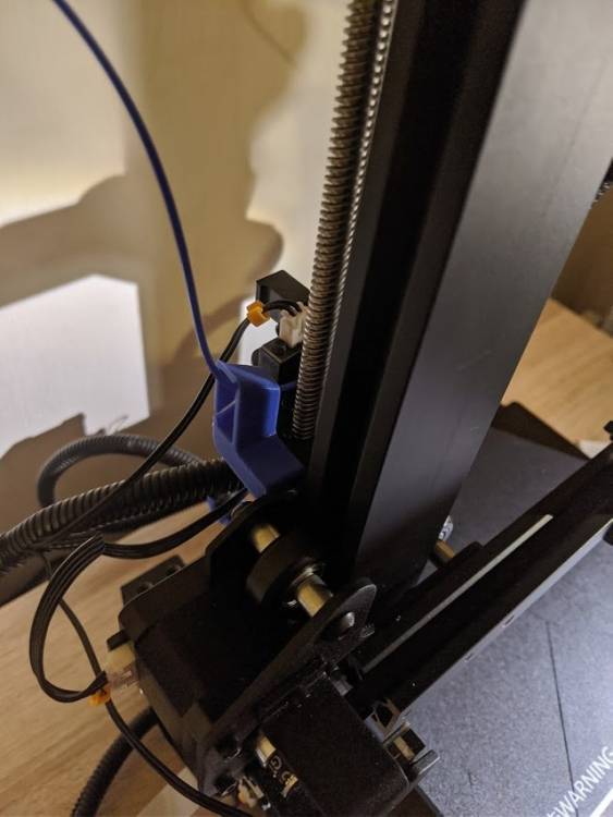

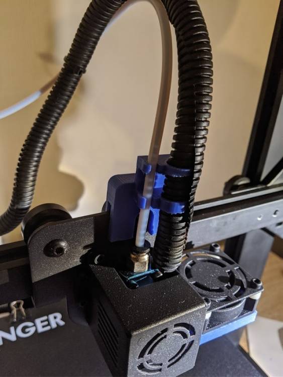

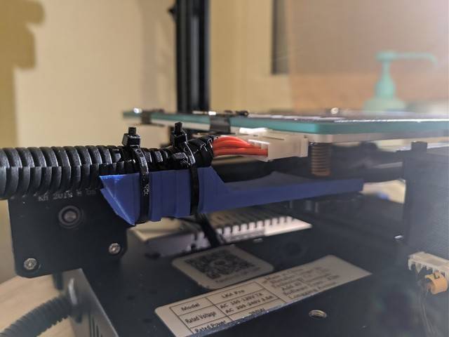

Keryn PostĂ©(e) Janvier 28, 2020 PostĂ©(e) Janvier 28, 2020 Pimp ma Longer LK4 Pro  Afin de ne pas polluer le sujet dâorigine, je mets ici la suite de mon post ( https://www.lesimprimantes3d.fr/forum/topic/26097-test-de-la-longer3d-lk4-pro/page/7/?tab=comments#comment-325412 ) concernant ma Longer LK4 Pro.  AprĂšs divers tests/rĂ©glages en tous genres, avoir lus pas mal de sujets sur le forum et suivant les conseils de certains, voici les « amĂ©liorations » faites Ă ce jour sur ma LK4Pro, ainsi que celles Ă venir.  « AmĂ©liorations » faites : - Mise en place dâune extension pour carte SD ainsi que dâun support pour celui-ci http://www.thingiverse.com/thing:3433613 qui sera remplacĂ© par un adaptĂ© au fang de deamoncrack afin quâil ne vienne pas taper dans lâĂ©cran . Non encore finalisĂ©/testĂ©, mais je vous le livre en pĂąture à la fin du message.  - Un guide filament afin que celui-ci ne frotte sur la tige Z : http://www.thingiverse.com/thing:3010366 mais qui sera changĂ© aussi.  - Un dĂ©port de filament http://www.thingiverse.com/thing:3431762  @CriTof ton dĂ©port de filament (https://www.thingiverse.com/thing:3547699 ) nâest pas compatible avec la LK4Pro du fait des rails avant pleins.  - Impression dâun fan duct tout simple http://www.thingiverse.com/thing:3570447 Il va trĂšs bien, et sera remplacĂ© par celui de deamoncrack Ă lâissue https://www.thingiverse.com/thing:3603067.  - Un support pour les cĂąbles du bed https://www.thingiverse.com/thing:3866215  - Chaussette silicone pour la buse afin quâelle ne prenne pas froid !!  - Un support pour les cĂąbles au niveau de la tĂȘte dâimpression http://www.thingiverse.com/thing:3347631   « AmĂ©liorations » prĂ©vues : - Changement des 3 ventilos par des plus silencieux : Sunon MF40202V2-1000U-A99 de chez Compozan (https://shop.compozan.com/49-ventilateur-sunon-mf40202v2-1000u-a99-ventilateur-silencieux.html) pour la buse, le radiateur et la carte-mĂšre. - Sur les conseils de CriTof changement de lâextrudeur par lâExtrudeur MK8 V4 anti-blocage filament (https://shop.compozan.com/89-extrudeur-mk8-v4-anti-blocage-filament-creality-alfawise-tevo-longer3d-tpu.html). - Tube PTFE Capricorn - Tendeurs courroies X et Y - Un bed de meilleure qualitĂ© - Remplacement des gaines plastique par des gaines textiles.  Voici aussi mes gcode de dĂ©but et de fin : START GCODE G21 ; Valeurs metriques G90 ; Position absolue G92 E0 ; Reset extrudeur G28 ; Home X/Y/Z G1 Z10 F2400 ; LĂšve Z 10mm G1 X100 Y10 F2400 ; Evite le clip G1 Z0.2 F2400 ; Descend G1 X200 E20 F1000 ; Imprime ligne aller G1 Z0.4 F2400 ; LĂšve G1 X100 E20 F1000 ; Imprime ligne retour G92 E0 ; Reset extruder G1 Z5 F2400 ; Leve  END GCODE G91 ; Position relative G1 Z10 F2400 ; LĂšve Z de 10mm G1 E-30 F300 ; Retracte le filament de 30mm M104 S0 ; Arret chauffe Extruder M140 S0 ; Arret chauffe Plateau M106 S0 ; Arret Ventilateur G1 Y280 F400 ; Ramene le plateau Ă l avant M84 ; Arrets moteurs  Ainsi que mon profil Cura en fin de message.  VoilĂ pour lâinstant lâĂ©volution de ma LK4 Pro. Toutes remarques/critiques et commentaires sont les bienvenus du moment quâils soient constructifs  Keryn Deport Ecran + SD Box.stl LK4 Pro Keryn.curaprofile 3 3

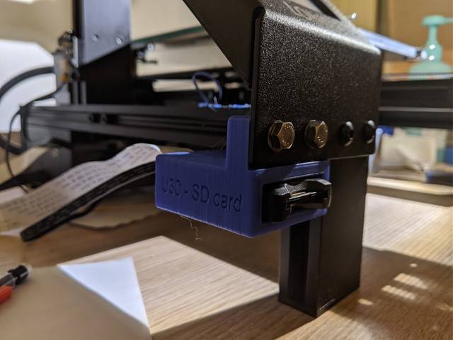

Fab88 PostĂ©(e) Janvier 28, 2020 PostĂ©(e) Janvier 28, 2020 Salut ! Je suis avec assiduitĂ© tes prints, d'ailleurs ton dĂ©port de carte SD est actuellement en cours d'impression a l'heure oĂč j'Ă©cris ce message ^^ Ăa me donne de nouvelles idĂ©es notamment ton support cĂąble bien pratique. Concernant les ventilateurs, le fang et le bed c'est dĂ©jĂ fait de mon cĂŽtĂ©. Je t'enverrai une petite photo de mon installation si ça t'intĂ©resse, j'attends de recevoir mon cĂąble micro SD vers SD pour finaliser tout ça ^^ 1

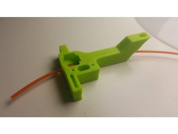

SckyzO PostĂ©(e) Janvier 28, 2020 PostĂ©(e) Janvier 28, 2020 TrĂšs intĂ©ressant. FĂ©licitation. Effectivement nos U30 Pro sont un poil diffĂ©rentes sur les barres. concernant ton filament, tu vas voir dans 3 prints il va te faire chier tu vas le virer. Comme il n'est pas attachĂ©, avec les vibrations et les mouvements il va tomber rĂ©guliĂšrement. J'ai un autre modĂšle que je trouve bien plus intĂ©ressant, mais comme il a quelques problĂšme je suis en train de le remixer. Ton sujet tombe Ă pique, d'ici semaine prochaine mon post (encore en brouillon) arrive. Je l'ai appelĂ© Pimp my U30 Pro v2.0 Comme toi je vais partager mes amĂ©liorations. Si je peux te donner d'autres astuces pour que tu puisses amĂ©liorer tes prints quotidiens : voici quelques petits trucs indispensable pour moi : The Fang : (sur le post des imprimantes j'ai partagĂ© directement mon .gcode en 0.1 si ca t'interesse. Je peux te dire que maintenant je peux imprimer Ă 70° sans support et c'est quasiment parfait. Avant j'Ă©tais Ă 55°) https://www.thingiverse.com/thing:3603067 Une mise a jour pour les bobines : bien mieux : https://www.thingiverse.com/thing:3449811 La petite boiboite : https://www.thingiverse.com/thing:3612338 Un bloqueur d'axe Z : https://www.thingiverse.com/thing:3950295 J'adore, un rangeur de carte SD ultra pratique : https://www.thingiverse.com/thing:3747546 Voila dĂ©jĂ le tier des amĂ©liorations que j'ai fait. Sans parler que j'ai changer les ventilos (c'est vraiment Ă faire je te conseille).  Ah oui aussi. Mon bed Ă©tait tordu (le verre n'Ă©tait pas complĂštement plat chez moi). Je suis allĂ© a Casto et j'ai fait dĂ©couper un miroir pour 10âŹâ„ ... C'est le jour et la nuit sur mes prints. Par contre adieu le bultak vive la laque ... : et pour tester le plat de ton bed : https://www.thingiverse.com/thing:3507663 1 1

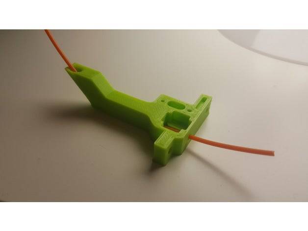

Keryn PostĂ©(e) Janvier 29, 2020 Auteur PostĂ©(e) Janvier 29, 2020 Salut, merci pour vos retours. Les ventilateurs sont en route @SckyzO J'ai dĂ©jĂ rĂ©cupĂ©rer ton gcode du fang dans le post dĂ©diĂ©, et il est dans la file d'attente de mes impressions !  HĂąte de lire ton post sur ta U30 Pro. Pour le guide filament le remplacement est dĂšjĂ prĂ©vu par celui-ci : https://www.thingiverse.com/thing:3466848 (en plus les fichiers F360 et step sont fournis donc bien pratique pour un remixe). Et on peut choisir le placement du filament en fonction de la bobine donc bien pratique !!  Le support bobine est prĂ©vu aussi dans la liste des changements mais pas dans les prioritĂ©s. Je pense en mettre un oĂč la bobine n'est pas sur la structure haute, soit il sera sur le bureau soit sur lâarriĂšre de la structure qui elle a aussi les rails.  @Fab88 c'est volontiers pour la photo et retour/critique... Je l'ai tout comme le fang dans la longue file des impressions en attente.   A plus
Fl0r1an73 PostĂ©(e) Janvier 29, 2020 PostĂ©(e) Janvier 29, 2020 Tiens c'est quasi exactement ce que j'ai fait a ma LK4pro , mĂȘme si je crois que c'est pas exactement les mĂȘme modĂšles (surtout pour le guide filament haut , j'en ai un qui se fixe dans le profilĂ© sur l'avant ). Le dĂ©port de SD est tellement pratique , surtout quand on prend un avec des cartes SD au bout (je trouve les micro SD trop fragiles ) . Il y a 8 heures, SckyzO a dit :  The Fang : (sur le post des imprimantes j'ai partagĂ© directement mon .gcode en 0.1 si ca t'interesse. Je peux te dire que maintenant je peux imprimer Ă 70° sans support et c'est quasiment parfait. Avant j'Ă©tais Ă 55°) https://www.thingiverse.com/thing:3603067  J'avais tĂ©lĂ©chargĂ© le fichier , mais en bon noob je sais pas qu'elle est le hotend de la lk4pro  MK8? Les ventilateurs j'ai essayĂ© de dĂ©connecter celui de la CM pour le changer , mais vu que je n'y arrivais absolument pas et que jâĂ©tais pas sur de rĂ©ussir a tout rebrancher bon bah j'ai fait en mettant l'imprimante sur le coté  Mais bon , dĂ©jĂ un remplacĂ© , la diffĂ©rence est flagrante ! Vivement les 2 autres ... (j'ai un fang conseillĂ© par @CriTof en cours , jâespĂšre qu'elle va pas refaire l'erreur "temperature extruder anormal" comme ce matin .... Au pire si elle se met en sĂ©curitĂ© , elle coupe la chauffe , hein ? rassurez moi svp  (Oui je sais c'est pas bien de laisser l'imprimante sans surveillance mais j'ai 6h de cours ) 1
Thierry94 PostĂ©(e) Janvier 29, 2020 PostĂ©(e) Janvier 29, 2020 TrĂšs bien tes amĂ©liorations @Kern cela me donne des idĂ©es pour la mienne. Citation @Keryn - Sur les conseils de CriTof changement de lâextrudeur par lâExtrudeur MK8 V4 anti-blocage filament (https://shop.compozan.com/89-extrudeur-mk8-v4-anti-blocage-filament-creality-alfawise-tevo-longer3d-tpu.html). Par contre j'ai regardĂ© cet extrudeur mais j'ai l'impression qu'il n'est pas de le mĂȘme sens que celui d'origine de la LK4 Pro ⊠ça ne pose pas de problĂšme ? 1

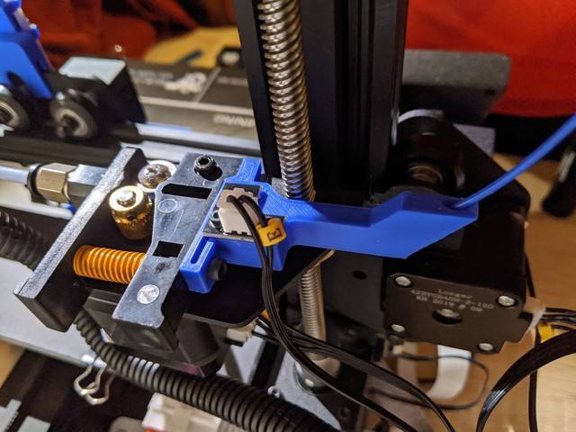

SckyzO Posté(e) Janvier 29, 2020 Posté(e) Janvier 29, 2020 Effectivement j'ai aussi changer l'extrudeur par ce style. Mais ça c'est un extrudeur droit. Il te faut un gauche effectivement. https://www.amazon.fr/Zeelo-Extrudeur-rechange-aluminium-imprimante/dp/B07P9WCSWN Cependant ces extrudeurs n'ont pas de pas de vis pour installer le détecteur de filaments. Tu peux alors le coller avec de la glue. Moi je me suis tourné vers celui ci : https://www.thingiverse.com/thing:3493525 Mais le socle étant un peu fin avec le filament qui tire vers le haut il se plie un peu. Je vais donc créer une mise à jour. Mais sinon tu peux partir sur le modÚle initial (ou pas hein) : https://www.thingiverse.com/thing:3472454/remixes
Keryn Posté(e) Janvier 29, 2020 Auteur Posté(e) Janvier 29, 2020 Salut, concernant l'extrudeur en question (https://shop.compozan.com/89-extrudeur-mk8-v4-anti-blocage-filament-creality-alfawise-tevo-longer3d-tpu.html) je viens de discuter par chat avec le support de Compozan. A priori celui-ci est compatible avec la LK4 Pro, il suffit d'inverser le sens de rotation de l'extrudeur pour que cela fonctionne. On peut le modifier soit dans la firmware, soit physiquement en inversant les fils. Dans le firmware officiel de Longer, je viens de regarder avec Arduino le fichier configuration.h, et cela serait la ligne 862 : #define INVERT_E1_DIR false Dans cette ligne en changeant la valeur false par la valeur true inverserait le sens de rotation de l'extrudeur si j'ai bien compris. Il ne resterait plus qu'a téléverser le Marlin modifié pour que cela fonctionne, si j'ai bien tout compris ?  Quant au guide filament dont j'ai parlé hier, il est impec. Il s'adapte impecablement. Le voici en action : Filament SUNLU PLA+ Bleu (210°C buse / 65°C pour le bed)
Thierry94 PostĂ©(e) Janvier 30, 2020 PostĂ©(e) Janvier 30, 2020 Compatible oui peut ĂȘtre ... mais alors le ressort et les bras pour dĂ©brayer se retrouveront de l'autre cote proche de la vis et du montant.
SckyzO PostĂ©(e) Janvier 30, 2020 PostĂ©(e) Janvier 30, 2020 Oui ce sera Ă l'envers ... M'enfin ça marche quand mĂȘme, mais c'est moins pratique. Sinon tu leur renvoies et tu achĂštes un comme je t(ai mis le lien amazon
Thierry94 Posté(e) Janvier 30, 2020 Posté(e) Janvier 30, 2020 Moi je ne l'ai pas encore acheté car j'avais presentit un problÚme. Je vais prendre ton lien SkizO. Au fait en quoi il est meilleur que celui d'origine de la LK4 Pro ?
SckyzO Posté(e) Janvier 30, 2020 Posté(e) Janvier 30, 2020 Celui ci est en alu, l'autre en plastique, il à tendance à casser (à force d'ouvrir et fermer pour mettre le filament). Il vaut mieux en avoir un de spare ou faire comme moi le changer et garder l'autre en plastique en spare. Il est design. En alu donc plus solide. Aussi la partie du filament qui passe dans la roue crantée est moins à l'air libre que celui d'origine, et ceci pour permettre d'imprimer du filament flexible. Mais bon tu n'est pas obligé de le changer comme je disais. AprÚs je pense que comme beaucoup, on achÚte une imprimante 3D à pas cher, finalement on aime bien cette petite imprimante, on l'upgrade ... puis on change les excentriques, on ajoute des pices ... etc, et notre imprimante a 150⏠coute à la fin 300⏠... Et on se dit ... merde, j'aurai dû acheter directement une imprimante a 300⏠... du coup d'ici 1 an ou 2 on achÚte une autre imprimante a 400⏠directement et on garde celle la "petite" pour faire de petite piÚces et pour faire 2 fois plus d'impression (oula je suis parti hors sujet)

Keryn Posté(e) Janvier 31, 2020 Auteur Posté(e) Janvier 31, 2020 Salut, voici la version corrigée du déport écran avec SD Box. Version testée, elle se fixe correctement.   Boitier Ecran V2 v4.stl 1
Keryn Posté(e) Janvier 31, 2020 Auteur Posté(e) Janvier 31, 2020 Salut Je créé un sujet dédié pour le déport écran, cela sera plus simple pour le trouver et suivre.  Déport Ecran + SD-Box

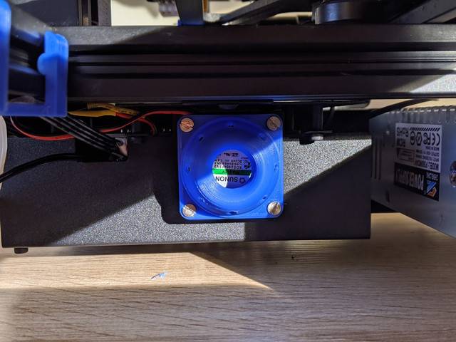

Keryn Posté(e) Février 1, 2020 Auteur Posté(e) Février 1, 2020 Salut, Petite modif du jour. Changement du ventilateur de la CM par un ventilateur Sunon (ref : SUNON KDE2404PFV2-11AB) et mise en place d'un silencieux sur celui-ci (http://www.thingiverse.com/thing:3597687 , modÚle en 40mm - stl en bas de message), le tout fixé avec de vis M3x20.  Au repos c'est quasi silencieux a part celui de la hotend. En revanche en impression toujours pas mal de bruit, mais plus pour longtemps les autres (Sunon MF40202V2-1000U-A99) sont en chemin, et les silencieux sont déjà imprimés.   Fan_40.stl
Yaya PostĂ©(e) FĂ©vrier 1, 2020 PostĂ©(e) FĂ©vrier 1, 2020 @Kerync'est juste un cache que tu mets devant ton ventilateur ou ça rĂ©duit vraiment le bruit ?Â
Fab88 Posté(e) Février 1, 2020 Posté(e) Février 1, 2020 (modifié) Il y a 9 heures, Keryn a dit : Salut, Petite modif du jour. Changement du ventilateur de la CM par un ventilateur Sunon (ref : SUNON KDE2404PFV2-11AB) et mise en place d'un silencieux sur celui-ci (http://www.thingiverse.com/thing:3597687 , modÚle en 40mm - stl en bas de message), le tout fixé avec de vis M3x20.  Au repos c'est quasi silencieux a part celui de la hotend. En revanche en impression toujours pas mal de bruit, mais plus pour longtemps les autres (Sunon MF40202V2-1000U-A99) sont en chemin, et les silencieux sont déjà imprimés.   Fan_40.stl 3 Mo · 1 download Le ventilateur est a l'envers non ? ^^ La marque va de l'autre cÎté normalement Modifié (le) Février 1, 2020 par Fab88
Keryn Posté(e) Février 1, 2020 Auteur Posté(e) Février 1, 2020 (modifié) @Yaya Il réduit vraiment le bruit. @Fab88 : possible, faudra que je teste aprÚs l'impression en cours alors. L'important c'est qu'il y ai un flux d'air de toute façon. Modifié (le) Février 1, 2020 par Keryn
Yaya PostĂ©(e) FĂ©vrier 1, 2020 PostĂ©(e) FĂ©vrier 1, 2020 Je vais en imprimer un pour tester. Par contre chez moi les 3 ventilateurs souffle vers l'intĂ©rieur.Â
