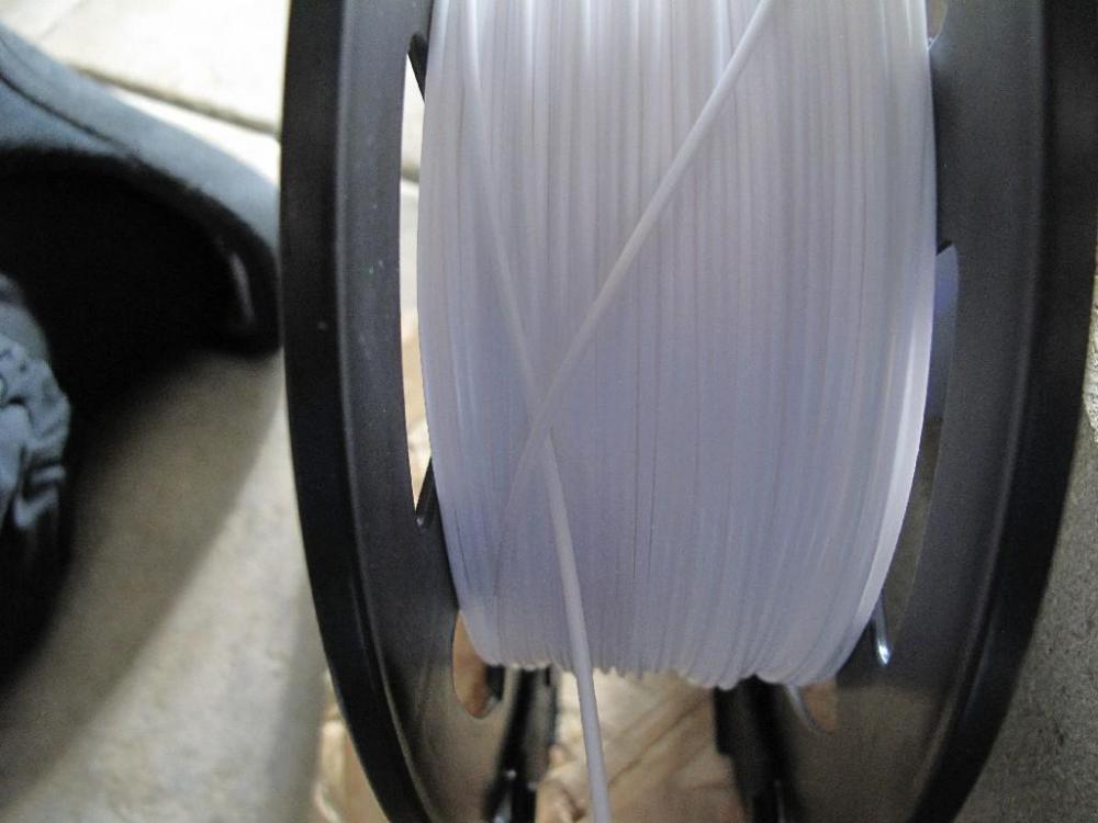

Fl0r1an73 Posté(e) Janvier 29, 2020 Partager Posté(e) Janvier 29, 2020 Bonsoir , je viens vous demander votre avis , etant nouveau dans l'impression 3d : Lors de l'achat de mon imprimante , j'ai commandé quelques bobines sur le site grossiste3d . La première se passe jusqu’à maintenant super bien , puis je change sur la bobine noire ... et la , c'est la cata : J'ai eu au moins 3 nœuds jusqu’à présent ! Très mécontent comme un français râleur , j'envoie un message au site qui me réponds ceci : Citation uite à votre email par rapport à votre question malheureusement on pourrait penser toujours que les bobines sont mal embobiné mais il n'en est rien pendant les production les filaments sont enroulée en continue au fur et à mesure de la fabrication et tirer une ligne droite, les croisements où des nœuds sont impossibles, il provient en fait du débobinage naturel du fil ou au moment de son installation sur l'imprimante 3D, le fil se détend et les premières spires s'écartent du noyau laissant passer le bout du fil sous d'autres spires et coincer à la prochaine utilisation pour éviter ce problème il faut impérativement tenir l'extrémité du fil à chaque manipulation ne pas lâcher afin de ne jamais la laisser passer sous une autre spire, en fin d'utilisation ne pas laisser bobine à plat et accrochez toujours le fil dans la flasque ou avec un clip filament pour éviter ce problème. Je pense que pour un retour , je peux aller me gratter ,enfin c'est ce que j'ai l'air de comprendre, et ça fait 2jours de suite qu'un print de 6h foire a cause de ça (et c'est LÉGÈREMENT frustrant!) . Pensez vous que le site soit sérieux et que j'ai juste pas de chance ? Lien vers le commentaire Partager sur d’autres sites More sharing options...

biostrike Posté(e) Janvier 29, 2020 Partager Posté(e) Janvier 29, 2020 Les nœuds, ce sont les utilisateurs qui les provoquent. Il suffit simplement de lâcher le bout du filament et presque naturellement il vient passer sous une boucle. Solution 100% fiable : ne jamais lâcher l'extrémité du filament lors de la manipulation de la bobine et systématiquement l'accrocher sur la flasque avec un bout de rubans adhésifs. 1 Lien vers le commentaire Partager sur d’autres sites More sharing options...
miserovitch Posté(e) Janvier 29, 2020 Partager Posté(e) Janvier 29, 2020 Bonjour,Je pense que les nœuds ont toujours une origine humaine en effet. Par contre l'erreur que l'on peut faire en manipulant la bobine peut également être faite par le technicien chez le fabricant au moment où il sort la bobine pleine de la ligne d'extrusion.Dire que cela ne peut venir QUE de l'utilisateur est exagéré a mon avis.LCEnvoyé de mon OnePlus 7 1 Lien vers le commentaire Partager sur d’autres sites More sharing options...

Kachidoki Posté(e) Février 3, 2020 Partager Posté(e) Février 3, 2020 En effet tout a été dit, l'enroulement étant mécanisé, il est impossible que des nœuds se produisent sur la ligne de fabrication. C'est lors des manipulations que ce risque est le plus élevé, quand une spire passe sous une autre un peu plus détendue, et il ne faut pas grand chose. Même sans jamais lâcher le fil, si on ne le tient pas assez tendu, une spire peut se détendre, et un nœud pourra se former. On n'y pense jamais, mais le support de bobine est aussi très important pour ça. Si est trop libre, pas assez de friction, alors le fil va se détendre très facilement. Par contre en général, quand il y a un nœud, on arrive assez facilement à repérer la spire coupable, il faut absolument la défaire, quitte à se taper une 20ène de tours à la main, car sinon le nœud va glisser et se bloquera à nouveau plus loin. C'est comme ça qu'on se retrouve à avoir une bobine complète avec que des nœuds (ce qui est techniquement impossible, car un nœud ne peut pas se former tout seul à l'intérieur d'une bobine), alors qu'il s'agit en réalité toujours du même nœud qui nous poursuit. Si vous rebobinez, penser à toujours le faire deux fois. Car sinon les grandes spires deviendront les petites et inversement, ce que n'aime pas le filament. Il subit des tensions internes qui l'amène à se dérouler naturellement comme un ressort, et il s'il est maintenu de force, il peut casser tout seul sur la bobine avec le temps. Bon ça m'a donné des nœuds au cerveau tout ça... 1 1 Lien vers le commentaire Partager sur d’autres sites More sharing options...
