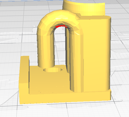

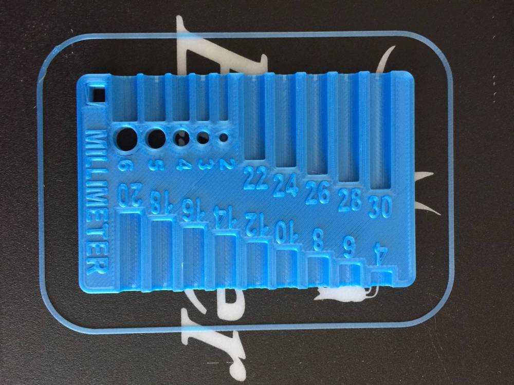

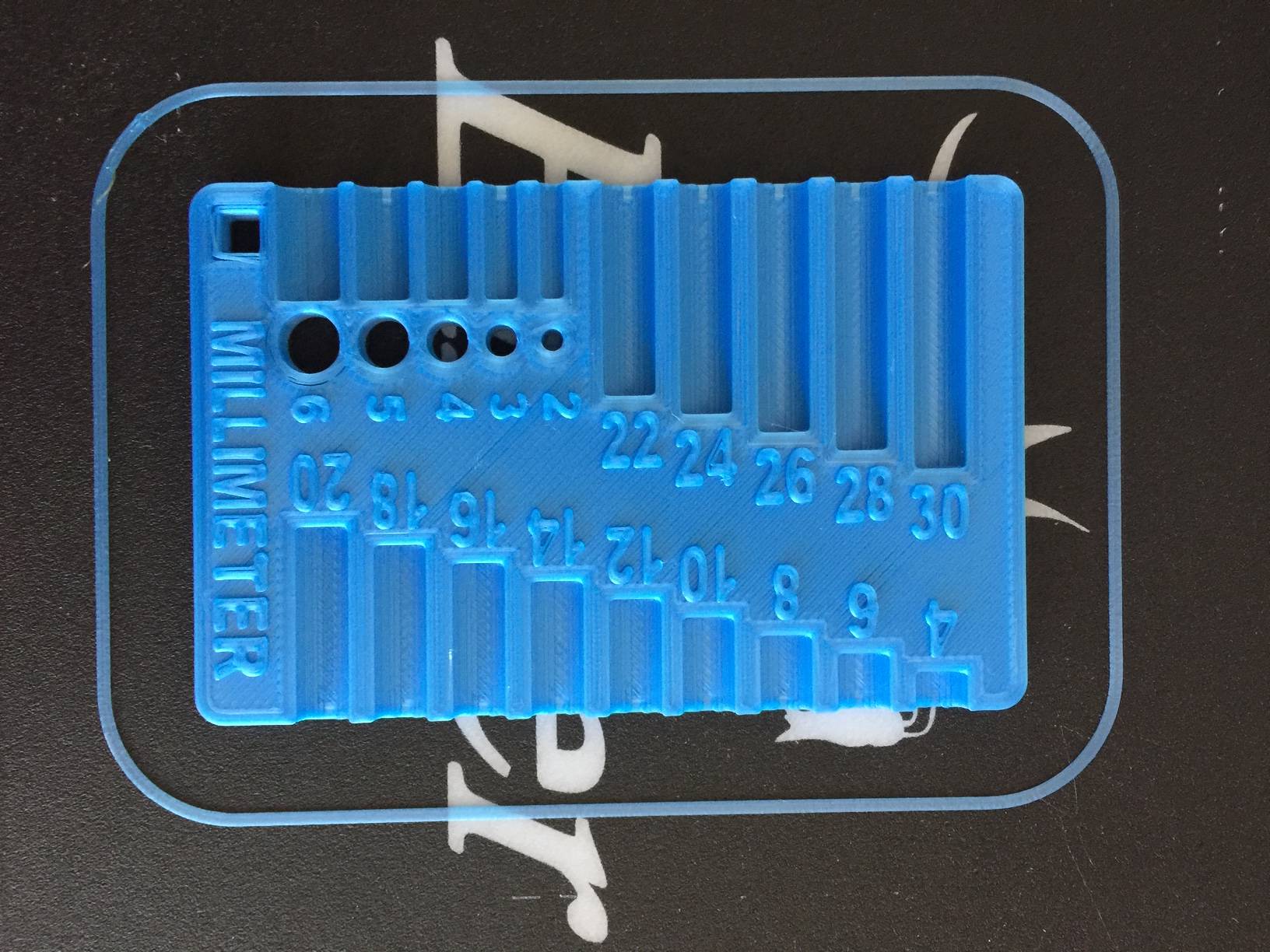

Superpat Posté(e) Février 4, 2020 Partager Posté(e) Février 4, 2020 Bonjour, J'ai lancé une impression du fichier https://www.thingiverse.com/thing:2872640, à mi-chemin l'impression s'est arrêtée. Je joins la photo de la pièce désirée et de la pièce obtenue, à priori, vous ne pouvez pas vous tromper . Que dois-je vérifier ou contrôler ? Lien vers le commentaire Partager sur d’autres sites More sharing options...

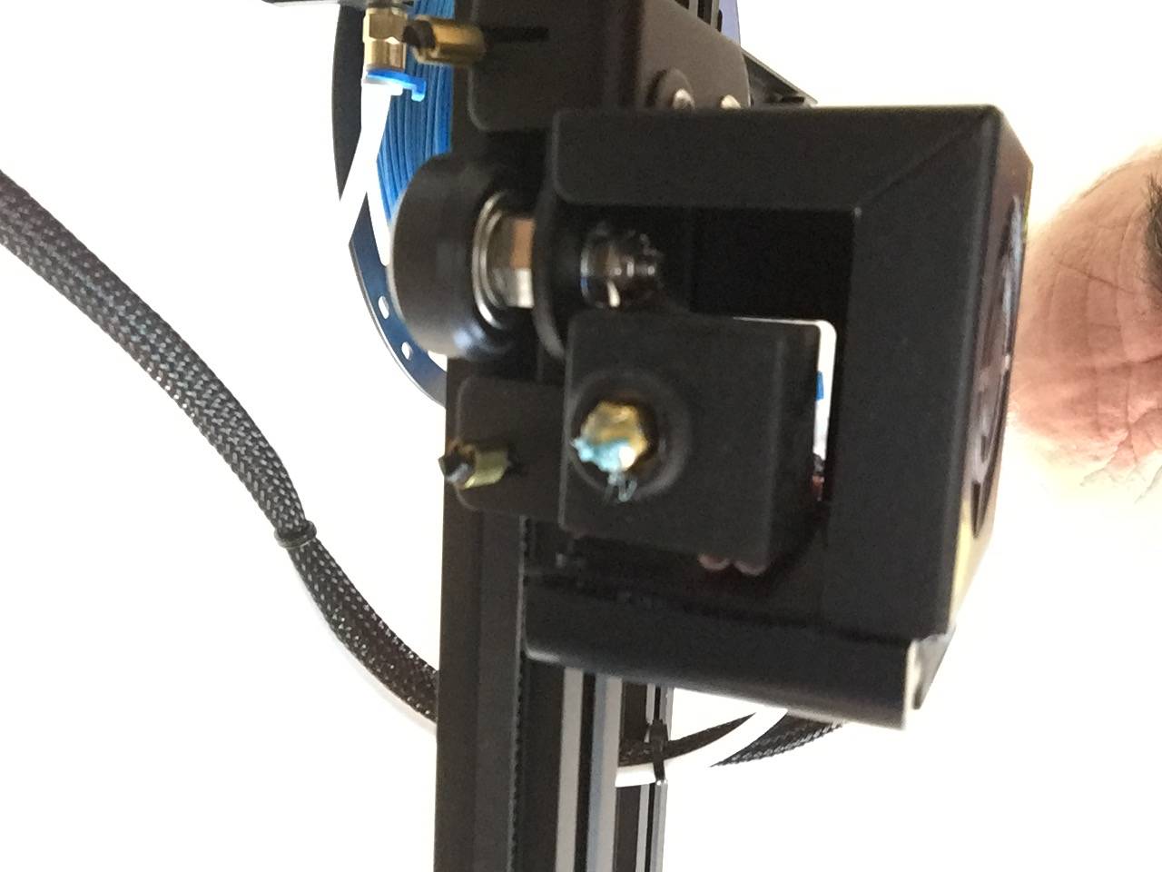

Superpat Posté(e) Février 4, 2020 Auteur Partager Posté(e) Février 4, 2020 Non, je n'ai pas de détecteur de filament. Juste cela : Lien vers le commentaire Partager sur d’autres sites More sharing options...

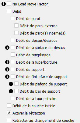

Superpat Posté(e) Février 7, 2020 Auteur Partager Posté(e) Février 7, 2020 Bonjour, Il y a 13 heures, Ironblue a dit : c'est un réglage dans Cura, dans matériau. @Ironblue Que dois-je cocher ? Lien vers le commentaire Partager sur d’autres sites More sharing options...
Ironblue Posté(e) Février 7, 2020 Partager Posté(e) Février 7, 2020 Moi j'utilise Débit (le deuxième sur ta capture d'écran) et Débit de la couche initiale (15eme) Je suis à 102 pour le débit et 100 pour la couche initial mais je change légèrement en fonction du filament. Lien vers le commentaire Partager sur d’autres sites More sharing options...
Superpat Posté(e) Février 7, 2020 Auteur Partager Posté(e) Février 7, 2020 il y a 13 minutes, Ironblue a dit : Je suis à 102 pour le débit et 100 pour la couche initial @Ironblue Par défaut c'est 100 sur les 2, pour du Silk PLA, le fait de passer à 102 le débit augmentera légèrement le débit. Cela évitera-t-il le manque partiel de filament ? Lien vers le commentaire Partager sur d’autres sites More sharing options...
Ironblue Posté(e) Février 7, 2020 Partager Posté(e) Février 7, 2020 En tout cas moi cela me l'évite, je suis même à 105 pour le débit et à 102 pour la couche initial avec certains pla pourtant de la même marque mais de couleur différente... Faut ajuster pour chaque bobine, je me sert de l'impression de la bordure pour me rendre compte tout de suite si mes paramètres sont bon ou pas. 1 Lien vers le commentaire Partager sur d’autres sites More sharing options...
