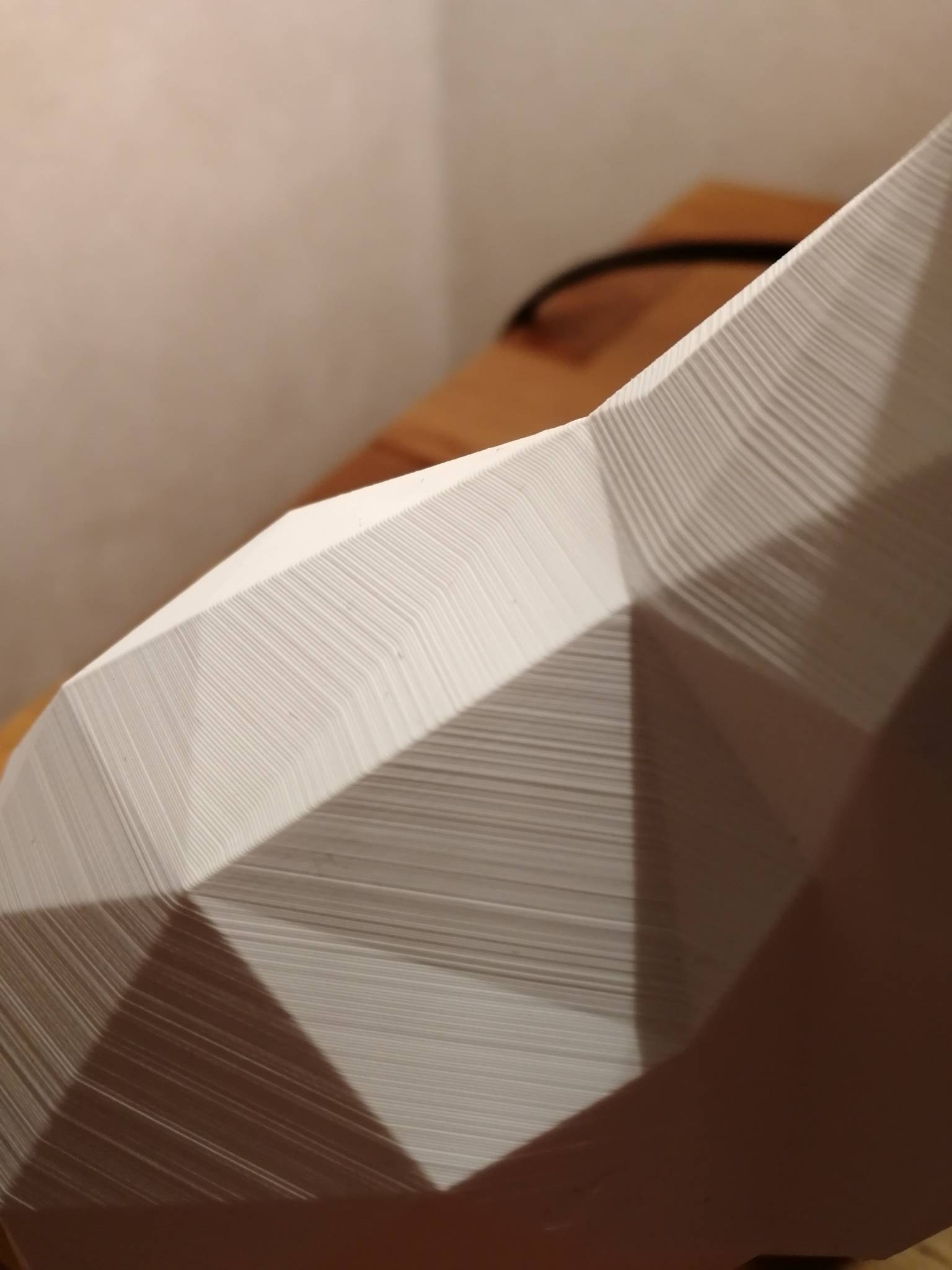

laurentd54 Posté(e) Février 13, 2020 Partager Posté(e) Février 13, 2020 (modifié) Bonjour à tous, Je viens de faire l'acquisition d'une CR10 s PRO v2 et j'ai commencé à imprimer quelques petites pièces type crochets etc... tout allait bien jusqu'à ce que je vois plus grand et imprimer des petites figurines. La qualité n'est pas au rendez vous mais je pense que ce n'est qu'une question de réglage. Je travaille sur CURA 4.4 et j'ai réglé ma hauteur de couche à 0.12mm soit une haute qualité il me semble, une température de buse de 200°C. Sur le rendu final il apparait toutes les stries des différentes couches. (photo PJ). Tout un tas d'autres paramètres s'offre à moi mais le ou lesquels arrangeraient la situation. Je me tourne vers vous pour éclairer ma lanterne. Merci d'avance pour votre aide. Modifié (le) Février 13, 2020 par laurentd54 Lien vers le commentaire Partager sur d’autres sites More sharing options...

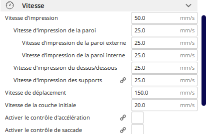

max31 Posté(e) Février 13, 2020 Partager Posté(e) Février 13, 2020 bonjour, A quelle vitesse as tu imprimé ? Car 0.12 effectivement oui, cest très précis normalement, cependant 0.12 avec 55mm/s ca marche pas 0.12 et 30 pour un essai par exemple. a+ Lien vers le commentaire Partager sur d’autres sites More sharing options...
laurentd54 Posté(e) Février 13, 2020 Auteur Partager Posté(e) Février 13, 2020 Bonjour Max31, voici en PJ les caractéristiques de vitesse, et il me semble être dans les clous, 25mm/s concernant la vitesse pour les parois. Lien vers le commentaire Partager sur d’autres sites More sharing options...
Vilab Posté(e) Février 13, 2020 Partager Posté(e) Février 13, 2020 Tension des courroies ? Extrusion correcte ? ( 10cm demandé tirent ils 10cm de filament ? ) je mettrais une vitesse de déplacement plus faible, pour le confort ( bruit ) comme pour éviter de secouer la machine j'ai lu une fois que les creality préférait les hauteurs de couches multiples de 0.05mm, peut être essayer à 0.1 ou 0.15mm ? Lien vers le commentaire Partager sur d’autres sites More sharing options...

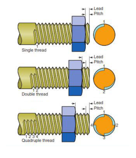

fran6p Posté(e) Février 13, 2020 Partager Posté(e) Février 13, 2020 il y a 31 minutes, Vilab a dit : j'ai lu une fois que les creality préférait les hauteurs de couches multiples de 0.05mm, peut être essayer à 0.1 ou 0.15mm ? C'est plutôt un multiple de 0,04 et ce n'est pas que pour les Creality. C'est lié à la tige filetée trapézoïdale (lead de 8 mm = déplacement lors d'un tour complet (troisième tige sur le dessin ci-dessous)) et au moteur (Nema17 1,8° donc 200 pas entiers par tour) donc 8/200=0,04 Tiges filetées : 2 1 2 Lien vers le commentaire Partager sur d’autres sites More sharing options...

giova Posté(e) Février 13, 2020 Partager Posté(e) Février 13, 2020 (modifié) Laurent, moi je te conseil de faire des essais sur des pieces de test, et evite de changer tous les réglages, fais les un par un. Je commencerai par la température car c'est propre à chaque fillament/marque (voir couleur) en respectant biensur les températures min/max recommandée par le fabricant (tu peux t'accorder un écart de 5° par rapport à leur recommandations) souvant je test : 200; 205; 210 ; 215 pour du PLA et plus haut pour de PET ou PETG. Ensuite faut savoir que selon la température choisi il faudra ajuster la vitesse (mais encore une fois essaie un parametre à la fois, si tu modifie la temperature ET la vitesse tu aura du mal à juger le résultat). Si tu opte pour une temperature plutot basse, alors réduit ta vitesse sinon le filament n'a pas le temps de sortir car trop visqueux. Anecdote : je me rappel de tout un été que j'ai passé à essayer de faire une belle impression, je jouais sur la temperature, l'extrusion et je ne sais combien d'autres parametre, c'était toujours un peu cracra. Puis j'ai réduit la vitesse, j'étais à 60, j'ai mis 40 et là j'ai appris une lecon ce jour là Modifié (le) Février 13, 2020 par giova 1 1 Lien vers le commentaire Partager sur d’autres sites More sharing options...

Vincent Posté(e) Février 14, 2020 Partager Posté(e) Février 14, 2020 (modifié) Il y a 11 heures, laurentd54 a dit : le vendeur m'a dit que le PLA premium de chez FORM FUTURA devait être extrudé à 210 °C Encore faut-il que ta sonde de température soit juste. Seul l'expérimentation te donnera une indication des valeurs pour TA machine, avec TA sonde de température. Ton souci ressemble quand même beaucoup à un souci mécanique : commence par limiter accélérations et jerk (typiquement 800 et 7) et baisse ta vitesse comme le dit @giova. Ce sont les limites des FDM de qualité "chinoise". Après on en re-parle, (quoiqu'il y a 90% de chance qu'on n'en reparle plus !). Modifié (le) Février 14, 2020 par Vincent Lien vers le commentaire Partager sur d’autres sites More sharing options...

Vincent Posté(e) Février 14, 2020 Partager Posté(e) Février 14, 2020 (modifié) il y a 30 minutes, giova a dit : C'est plausible et facile à vérifier. Les défauts constatés non rien à voir avec un souci de fichier stl. Ce dont tu parles se traduit pas des courbes "saccadées" car approximées par des triangles. Mais là il est question de parois droites. il y a 30 minutes, giova a dit : Quel ecart faut il considérer sur du moyen de gamme comme la CR10S Pro? +-5°? plus? Je n'en sais rien et on s'en moque royalement Fais des tests et tu sauras pour ta machine. Et d'ailleurs il faudra recommencer quand tu changeras la cartouche ou la sonde. Modifié (le) Février 14, 2020 par Vincent Lien vers le commentaire Partager sur d’autres sites More sharing options...

Vincent Posté(e) Février 14, 2020 Partager Posté(e) Février 14, 2020 Yes c'est ça. Ces valeurs sont rarement bridées d'origine par le firmware de la machine. Quand elles le sont, on obtient des imprimantes plus lentes comme la chiron, mais avec des résultats bien supérieurs ! Étant donné les faiblesses structurelles et mécaniques de nos chinoises, tu n'obtiendra rien de bon sans brider ces valeurs, à moins de descendre énormément les vitesses ce qui est ridicule ! 1 Lien vers le commentaire Partager sur d’autres sites More sharing options...
giova Posté(e) Février 14, 2020 Partager Posté(e) Février 14, 2020 (modifié) il y a 28 minutes, laurentd54 a dit : Bonjour Vincent, Tu veux bien m'expliquer ce qu'est accélération et jerk et où régler ca dans Cura (je débute en matière d'impression) désolé. Et c'est quoi FDM FDM c'est l'impression dépot de couche par couche (nos imprimantes) à l'inverse des imprimantes avec resine par exemple. l'accélération tu connais c'est la vitesse à la quelle tu passe de 0 à 100 Et le jerk on pourrait appeller ça les G, c'est la vitesse à laquelle tu passe d'une accelleration à une autre. En fait vois le Jerk comme un amortisseur d'accelleration (je le dis avec mes mots à moi) Je dis ça mais je ne sais toujours pas comme trouver la bonne valeur de jerk, je crois qu'il faut rater à pacquet d'impression avant de maitriser le sujet Modifié (le) Février 14, 2020 par giova 1 Lien vers le commentaire Partager sur d’autres sites More sharing options...
laurentd54 Posté(e) Février 14, 2020 Auteur Partager Posté(e) Février 14, 2020 (modifié) il y a 13 minutes, Vincent a dit : Yes c'est ça. L'accélération est à 500 et je jerk à 8, je passe à 800 et 7 ??? Merci Giova pour le petit cours Modifié (le) Février 14, 2020 par laurentd54 Lien vers le commentaire Partager sur d’autres sites More sharing options...
laurentd54 Posté(e) Février 15, 2020 Auteur Partager Posté(e) Février 15, 2020 (modifié) Bonjour à tous, Je viens de lancer une nouvelle impression J'ai mis ma vitesse accélération à 200 et mon jerk à 3 Par contre lorsque je créé mon Gcode sur Cura en épaisseur de couche 1.2 il me préconise une vitesse d'impression à 50mm/s que je modifie à 40 et qui se divise d'elle même par 2 pour les impressions de paroi etc. Sauf que lorsque je regarde les paramètre sur mon imprimante dans AJUST il tiens bien en compte la T° plateau et T° de buse renseigné dans CURA mais pas le paramètre vitesse il continue à imprimer à 100mm/s ??? est-ce que quelqu'un sait pourquoi il ne tiens pas en compte ce paramètre ,et, est ce que l'accélération et le jerk sont bien pris en compte car ca je ne peux pas le contrôler sur le panel de l'imprimante. Modifié (le) Février 15, 2020 par laurentd54 Lien vers le commentaire Partager sur d’autres sites More sharing options...
