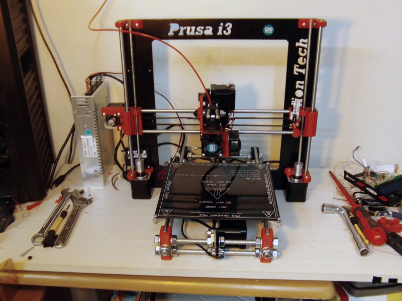

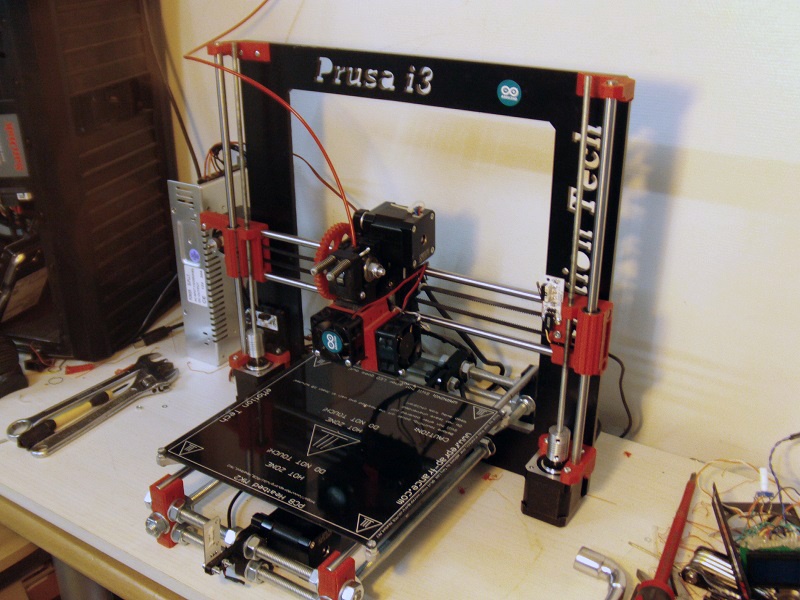

NeoprodFX Posté(e) Novembre 26, 2013 Partager Posté(e) Novembre 26, 2013 Bonjour à tous, comme convenu, j'ai décidé de vous présenter ma Reprap Prusa i3. C'est un model en kit qui provient de chez EmotionTech, qui sont au passage une boite très sérieuse, le colis est arrivé très très propre. Certe j'ai eu un petit soucis avec un des A4988 (pilote moteur pas à pas), ils viennent de m'en re poster un aujourd'hui. Bref voici une série d'image de ma machine du début à la fin de l'assemblage. Je vous posterai un lien de la vidéo détaillée de tout ça quand elle sera uploadé. ------------------------------------------------------- PS: J'éditerais avec plus de détails demain. ------------------------------------------------------- Lien vers le commentaire Partager sur d’autres sites More sharing options...
Motard Geek Posté(e) Novembre 26, 2013 Partager Posté(e) Novembre 26, 2013 Super, merci pour ce compte rendu photo, j'ai hâte de voir des objets imprimés avec cette Prusa i3! Lien vers le commentaire Partager sur d’autres sites More sharing options...
gt22 Posté(e) Novembre 27, 2013 Partager Posté(e) Novembre 27, 2013 Super, merci pour ce compte rendu photo, j'ai hâte de voir des objets imprimés avec cette Prusa i3! que dire de + Merci @+ Lien vers le commentaire Partager sur d’autres sites More sharing options...

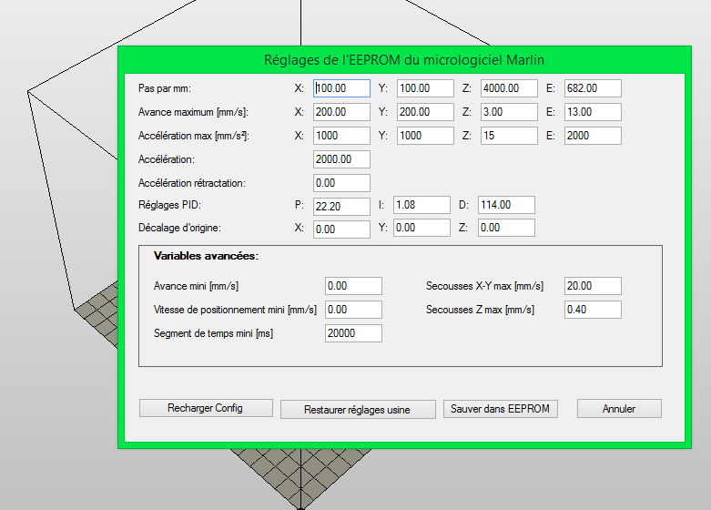

NeoprodFX Posté(e) Décembre 21, 2013 Auteur Partager Posté(e) Décembre 21, 2013 Quelques nouvelles de ma Prusa qui se porte bien. Alors pour faire un résumé des jours passés. Pas mal de choses apprises au fur à mesure, des nouveaux paramètres appris sur le tas dans Repetier notamment pour les réglages finaux de la calibration. Voici les paramètres de ma Prusa : Ensuite je suis enfin arrivé à produire des pièces avec une finesse assez propre, bien qu'il me reste encore plein de chose à découvrir. Et je me suis également donné un défis à réaliser, apprendre au maximum la technologie Arduino et faire pas mal de chose. J'ai également fais le plein de couleurs et je dois dire que le changement de couleur a posé quelques soucies surtout le rouge qui ne chauffé pas aux mêmes témpérature au début, puis au final se révèle être un très bon ABS qui se rétracte pratiquement pas contrairement au noir que j'avais. Voici aussi un lien vers une vidéo que j'ai fais y a plusieurs jours de ça : http://youtu.be/epRBJEd-tZw Lien vers le commentaire Partager sur d’autres sites More sharing options...

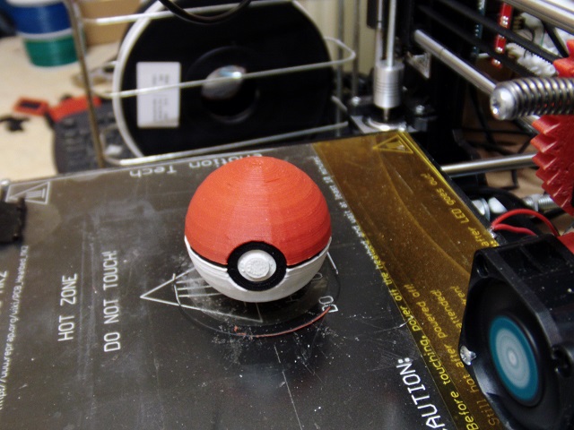

NeoprodFX Posté(e) Décembre 23, 2013 Auteur Partager Posté(e) Décembre 23, 2013 Petite création amusante. Lien vers le commentaire Partager sur d’autres sites More sharing options...
Motard Geek Posté(e) Décembre 23, 2013 Partager Posté(e) Décembre 23, 2013 Une pokeyball Combien de temps et de plastique pour l'imprimer? Lien vers le commentaire Partager sur d’autres sites More sharing options...
NeoprodFX Posté(e) Décembre 23, 2013 Auteur Partager Posté(e) Décembre 23, 2013 La Pokéball, m'a fallu 1h30-1h45 en comptant le changement de couleurs et le de relancer l'impression de chaque éléments, car oui elle est en 3 partie (vous l'auriez deviner). Pour le plastique 1m de rouge, 1m de blanc et 40cm de noir. Et pour les réglages je suis à Layer Height 0.28mm dans Slic3r et 0.31 pour First Layer. Avec des vitesses très réduite car sinon l'abs se rectracte et se décolle (ce qui ne m'arrive pratiquement plus). Je suis à 30mm/s au lieu de 60, ce qui évite des ratés de couches que j'avais au début. Le infill (taux de remplissage) est à 0.1 ce qui suffit pour des objets petit et permet un gain de temps non négligeable, pour les gros objets 0.3 suffit en fait et est suffisamment solide pour l'ABS, pas encore tester le PLA mais je pense qu'il faudrait monté à 0.4. Lien vers le commentaire Partager sur d’autres sites More sharing options...

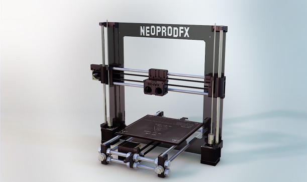

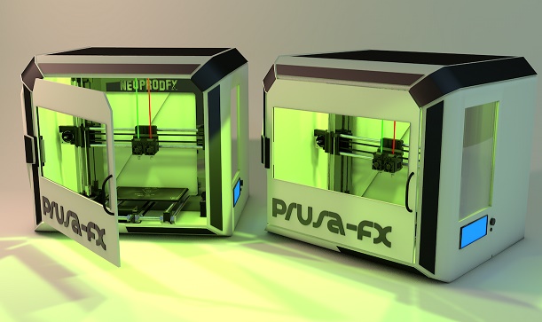

NeoprodFX Posté(e) Décembre 24, 2013 Auteur Partager Posté(e) Décembre 24, 2013 Voici un gros gros projet que je pense réaliser courant Février sur ma Prusa i3. J'ai réalisé entièrement la Prusa et le coffrage sur Cinema 4D, j'ai également mis un double extrudeur pour 2 couleurs. Du gros projet, mais l'avantage de Reprap c'est d'être la pour s'améliorer. Pour l'ABS il faut que la température ne bouge pas hors avec l'imprimante à l'air libre les chocs thermique font que l'ABS se rétracte trop vite et se déforme. Du coup le principe du caisson fermé pour garder la chaleur est parfaite. L’électronique aura un compartiment ventiler sur l'arrière. Et le chargement des rouleaux se fera aussi par l'arrière. Un peu comme les Replicators, mais en Prusa Lien vers le commentaire Partager sur d’autres sites More sharing options...
Motard Geek Posté(e) Décembre 25, 2013 Partager Posté(e) Décembre 25, 2013 T'as rencontré beaucoup de problèmes avec l'ABS sans caisson? Perso aucune impression de foirée avec la UP EASY 120. En tout cas elle aura plus de gueule comme ça ^^ Lien vers le commentaire Partager sur d’autres sites More sharing options...
NeoprodFX Posté(e) Décembre 25, 2013 Auteur Partager Posté(e) Décembre 25, 2013 L'ABS se rebique toujours lors de la première impression du matin, car la plaque de verre doit bien chauffer sur tout le tour, la deuxième impression est toujours mieux car ça à bien pris le temps. Et au final j'imprime plus sur du scotch polyamide, mais directement sur la plaque de verre avec une pulverisation de laque à cheveux de marque grand jury (truc pas chèr) et ça marche beaucoup mieux, de plus avec la laque ça donne une surface brillante à la première couche. Lien vers le commentaire Partager sur d’autres sites More sharing options...

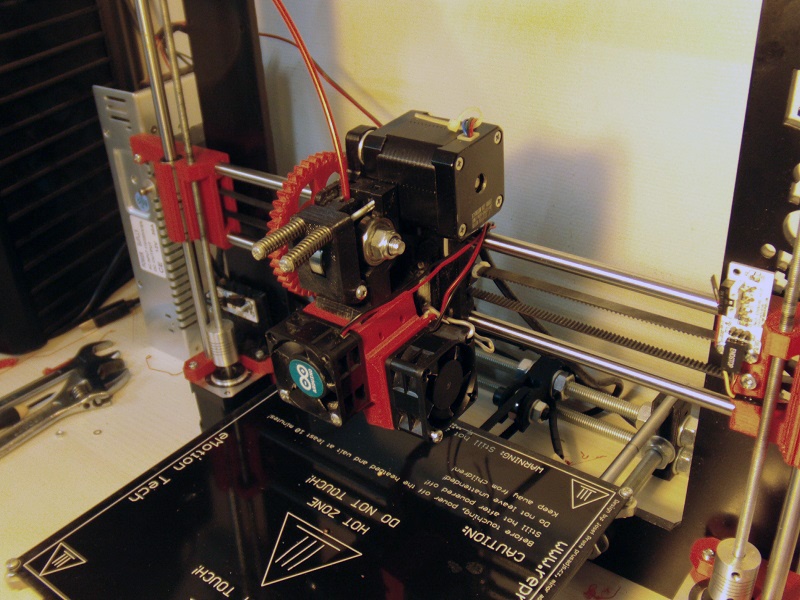

NeoprodFX Posté(e) Janvier 10, 2014 Auteur Partager Posté(e) Janvier 10, 2014 Mise à jour de mon imprimante, changement de toutes les pièces du kit de Emotion Tech, par des pièces imprimer par moi même, certaines ont été modifiées et renforcées. J'ai également conçu une pièce support pour deux ventilateur sur l'extrudeur, un soufflant sur le ColdEnd et l'autre soufflant en sortie de buse pour refroidir la pièce en cours d'impression, pour une meilleur qualité. Je ferais les premiers tests Lundi, je vais partir en week end chez ma famille. Je reçois également début de semaine des Pololu DRV8825 pour remplacer les 4988, tout ça dans le cadre de test et également pour voir si ils sont vraiment plus silencieux et précis, je vous ferais un retour également. Voici quelques photo de ma i3 au jour d'aujourdhui : Et mon nouveau support de ventilateur : Lien vers le commentaire Partager sur d’autres sites More sharing options...
Motard Geek Posté(e) Janvier 11, 2014 Partager Posté(e) Janvier 11, 2014 Super tout ça! Tiens nous au courant des résultats des tests Lien vers le commentaire Partager sur d’autres sites More sharing options...
