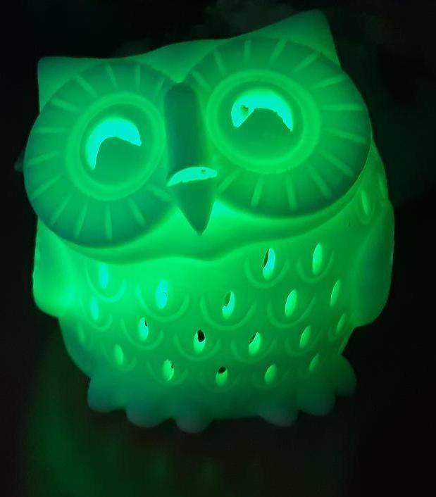

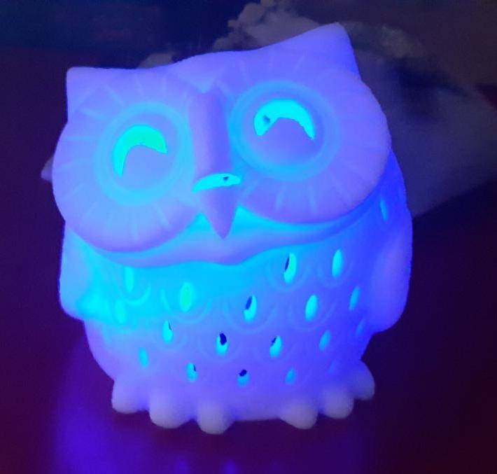

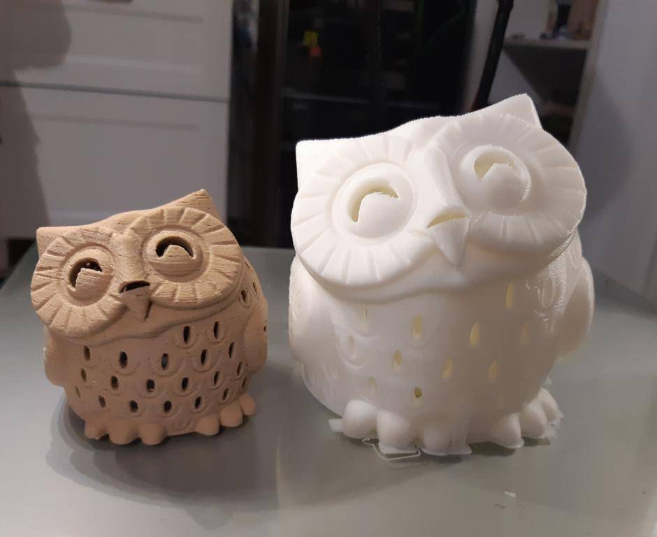

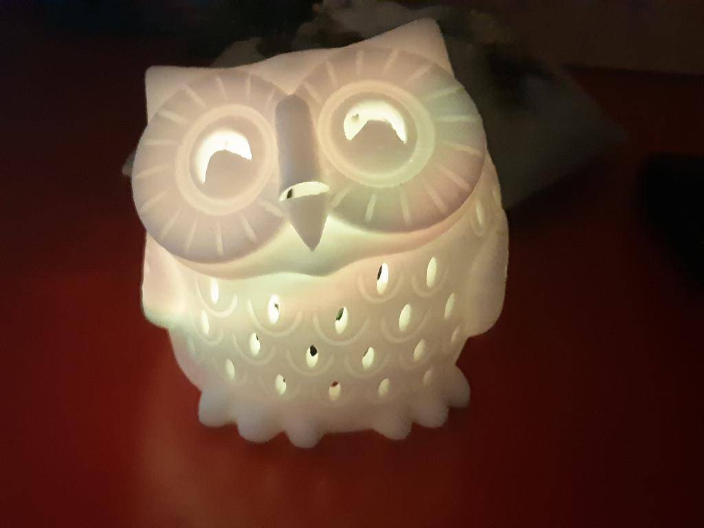

vap38 Posté(e) Avril 23, 2020 Auteur Partager Posté(e) Avril 23, 2020 Bonjour, Hier au soir petit test d'endurance pour un print d'une durée de 13heures. plus de 220gr de filaments Superbe résultat avec un PLA Blanc GEEETECH Chouette elle est chouette ! Impression sans support layer 0.3 ,vitesse 60mm/s, température 210°, rétraction 2mm à 35mm/s Examen de la chouette : pas de fils extérieurs, pas de décalage de couches verticales, couches sans débordements de filaments, adhérence parfaite des couches. Conclusion félicitation à TENLOG la machine est fiable et fait bien son travail. La qualité est superbe je suis très satisfait de cette machine. Le deuxième sujet la chouette impression en PLA bois avec la GEEETECH A10M c'est tout fait correct. prochain test impression avec de l'ABS !!! a+ Lien vers le commentaire Partager sur d’autres sites More sharing options...
fred@ldc-productions.be Posté(e) Avril 23, 2020 Partager Posté(e) Avril 23, 2020 en effet pas mal , j'attend la mienne avec impatience Lien vers le commentaire Partager sur d’autres sites More sharing options...
verbalistique Posté(e) Avril 23, 2020 Partager Posté(e) Avril 23, 2020 Nickel en effet! C'est cool! Lien vers le commentaire Partager sur d’autres sites More sharing options...

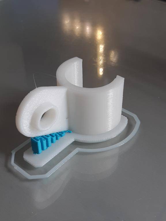

vap38 Posté(e) Avril 23, 2020 Auteur Partager Posté(e) Avril 23, 2020 Voici le test d'impression avec deux extrudeurs en réglage par défaut sans utiliser de script de changement d'outils. L'impression c'est réalisée sans problème. je valide l'impression double extrudeur P1 extrudeur principal P2 extrudeur du filament support en bleu. Test impression Simplify 3D validé.! Lien vers le commentaire Partager sur d’autres sites More sharing options...
Kachidoki Posté(e) Avril 23, 2020 Partager Posté(e) Avril 23, 2020 Excellent. Tu devrais activer les interfaces denses des supports pour un meilleur rendu sous les pièces. Pourquoi le raft n'est-il pas en bleu ? Et pas de support dans l'axe horizontal qui s'est affaissé un peu on dirait, c'est dommage. En tout cas très belle pièce. Vu ta nouvelle signature, j'en déduis que tu bosse pour Tenlog maintenant. Lien vers le commentaire Partager sur d’autres sites More sharing options...
vap38 Posté(e) Avril 23, 2020 Auteur Partager Posté(e) Avril 23, 2020 @Kachidoki je vois que tu as un magasin d'imprimantes à toi tout seul; c'est ton métier ? 4 machines il faut les alimenter et trouver la place pour travailler. Tu dois avoir une très grande expérience bravo! en bleu c'est le support, j'ai fait ceci en exemple à l'utilisation d'un double extrudeur indépendant! la partie blanche qui n'est pas affaissée c'est le radeau qui flotte .... ceci est un test qui ne m'est pas destiné. la fonction de la double extrusion fonctionne sans se prendre la tête avec des scripts de changement d'outils.Tout est possible même avec simplify3D, Cura, Supra, Ideamaker; c'est une distraction et j'en prends plaisir surtout en ce moment çà m'occupe. Non je ne bosse pas pour Tenlog mais j'apporte mon aide quand je peux ! enfin elle est superbe cette imprimante. Question sur une CR10 ou CR10S qu'elle est la vis du Z utilisée pas de 2MM ou de 4 mm en ØT8 ? je me pose cette question car il doit avoir un rapport avec le couple des moteurs, le poids de la glissière X et aussi pour éviter la descente par gravité de l'ensemble. car le pas de 2mm est glissant sans retenue verticale. Peut être que je me trompe mais c'est peut être une explication. a+ Lien vers le commentaire Partager sur d’autres sites More sharing options...

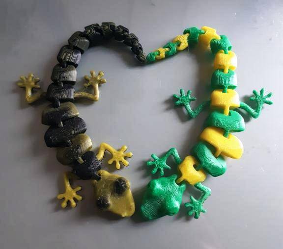

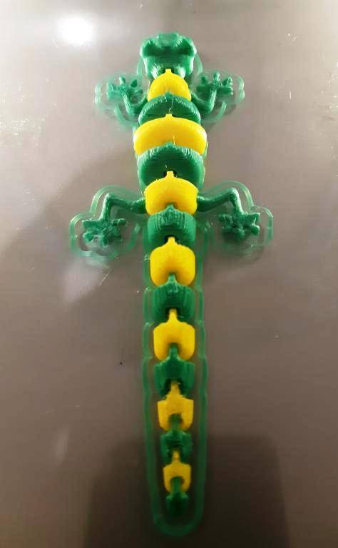

vap38 Posté(e) Avril 25, 2020 Auteur Partager Posté(e) Avril 25, 2020 Bonjour, Voici un nouveau test d'impression en dual couleur le lézard articulé. paramétrage classique pas de tour de purge sans écran anti-goutte etc... tout ce qu'il y a plus simple. Durée 3 hoo layer 0.2 mm température du filament 210° Bed 50° vitesse 60mm/s. rétraction 3mm à 30mm/s Température195 ° de l'extrudeur inactif avec préchauffage en reprise d'impression à 200° Nos constatons aucun débris ou bavure sur le plateau, de léger fils sur les pattes c'est tout. Nota le lézard de gauche est imprimé avec la Geeetech a10M en mixage de couleur ci-joint la chouette illuminée avec un éclairage de jardin en couleur. Lien vers le commentaire Partager sur d’autres sites More sharing options...
Pierreko Posté(e) Avril 25, 2020 Partager Posté(e) Avril 25, 2020 C'est moi ou ça a l'air un peu moins propre que sur la A10M ? Lien vers le commentaire Partager sur d’autres sites More sharing options...
vap38 Posté(e) Avril 25, 2020 Auteur Partager Posté(e) Avril 25, 2020 (modifié) je ne triche pas la photo du lézard est tel qu'elle brut d'impression, je remarque une légère sous extrusion car j'avais réduit le step E sur le lézard. J'ai depuis réimprimé un nouveau lézard et là c'est tip top ! la séparation des couleurs est évidente de ce coté là c'est parfait. Ceci dit l'A10M fonctionne très bien en fusion de deux couleurs c'est jolie ! j'aime bien. la chouette est superbe aucun défaut... mes essais sont cash et j'aime titiller les capacités de cette machine. Aujourd'hui c'est mon 280 jours sans panne sur l'A10M c'est une bonne machine. Modifié (le) Avril 25, 2020 par vap38 Lien vers le commentaire Partager sur d’autres sites More sharing options...
Pierreko Posté(e) Avril 25, 2020 Partager Posté(e) Avril 25, 2020 Oui je parlais juste du lézard Lien vers le commentaire Partager sur d’autres sites More sharing options...

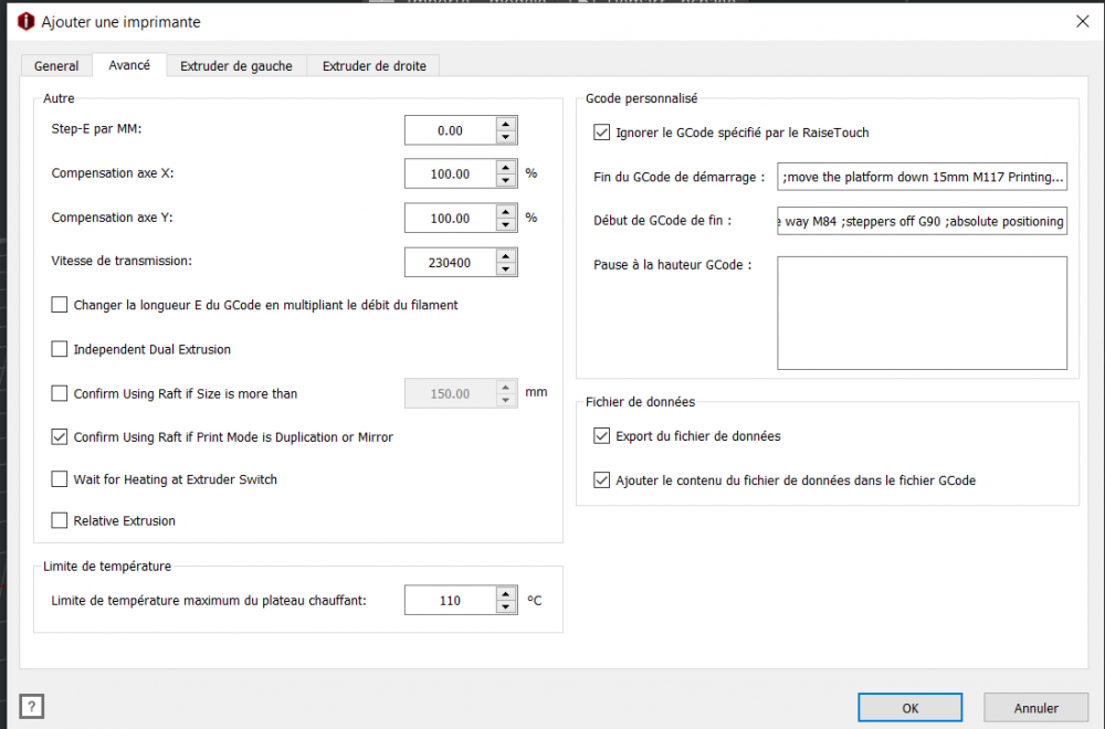

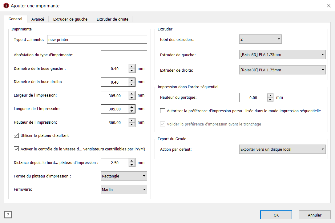

vap38 Posté(e) Avril 29, 2020 Auteur Partager Posté(e) Avril 29, 2020 (modifié) Bravo çà s'arrose !!! j'utilise Ideamaker c'est le top pro comme Slicer je n'utilise plus Cura. par ce que Ra ...le ....Cu > à 2minutes pour s'ouvrir très lent et pâques que ? il suffit de faire un essai de IDEAMAKER pour comprendre si tu veux plus de renseignement ou des profils pour la TLD3, je suis disponible. Avec une imprimante de Pro il faut un Slicer de Pro c'est évident. je te place un profil pour ton imprimante TLD3. Il suffit d’importer le profil c'est tout pour IDEAMAKER 3.53 le lien est ici https://www.raise3d.com/download/ Bon courage Tenlog TLD3.bin Modifié (le) Avril 29, 2020 par vap38 Lien vers le commentaire Partager sur d’autres sites More sharing options...

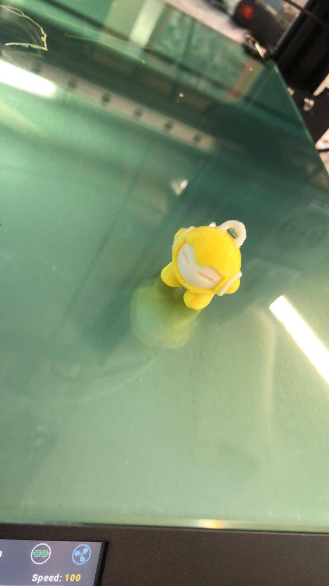

fred@ldc-productions.be Posté(e) Avril 29, 2020 Partager Posté(e) Avril 29, 2020 Merci , je vais tester cela . Premier print vite fait 2 Lien vers le commentaire Partager sur d’autres sites More sharing options...

vap38 Posté(e) Avril 29, 2020 Auteur Partager Posté(e) Avril 29, 2020 non il faut importer un profil dans CURA OU IDEAMAKER . par défaut il existe un dossier cura avec les dossiers (ressources pour cette imprimante) dans la SD livrée il suffit de faire un copier collé du dossier dans le répertoire de cura. ensuite redémarrage de cura et dans les imprimantes tu trouves Tenlog et pis c'est tout ! Lien vers le commentaire Partager sur d’autres sites More sharing options...

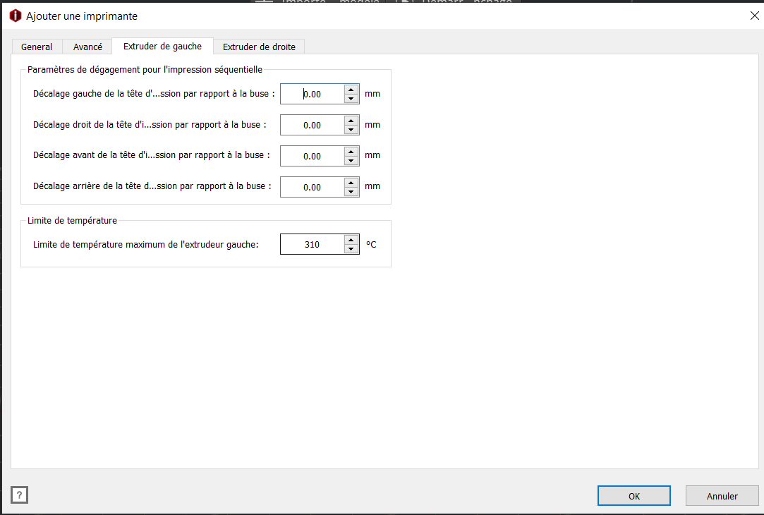

fred@ldc-productions.be Posté(e) Avril 29, 2020 Partager Posté(e) Avril 29, 2020 Bon je fouille mais je coince ... Si il y avait moyen de faire des printscreen comme ceci ? Lien vers le commentaire Partager sur d’autres sites More sharing options...

fred@ldc-productions.be Posté(e) Avril 29, 2020 Partager Posté(e) Avril 29, 2020 c'est surtout pour les extrudeurs que je coince .... Lien vers le commentaire Partager sur d’autres sites More sharing options...
Pierreko Posté(e) Avril 29, 2020 Partager Posté(e) Avril 29, 2020 Comment tu fais pour importer le profil ? Même ci certains le considèrent + "pro" que Cura, y'a beaucoup d'abstractions dans IdeaMaker, c'est ça me problème, je trouve... Néanmoins je vais le tester avec le Tenlog demain Lien vers le commentaire Partager sur d’autres sites More sharing options...
vap38 Posté(e) Avril 29, 2020 Auteur Partager Posté(e) Avril 29, 2020 Bon il faut faire simple ne se préoccuper que de la dimension du plateau; je ne modifie en rien les cotes des extrudeurs et leur écartements des extrudeurs. ce n'est pas indispensable car la TLD3 gère les déplacements des têtes dans l'espace. je m’explique si vous voulez imprimer en duplication ou en miroir il faut placer sur la moitié gauche de la surface du bed c’est tout. l'imprimante gère toute seule les déplacements et les positions des extrudeurs. Bien entendu il faut lui dire sur le menu ce que vous souhaitez imprimer (dual matériel, duplication,miroir) pour les sujet en dual couleur en principe au milieu du bed c'est tout. Bien lui dire comment associer la couleur à l'estrudeur. Noir extrudeur gauche et jaune extrudeur droit associé au sujet a et au sujet b pour ensuite aligner pour fondre les deux meschs. Il faut faire simple au début et c'est très facile d'utilisations. courage ! Lien vers le commentaire Partager sur d’autres sites More sharing options...
