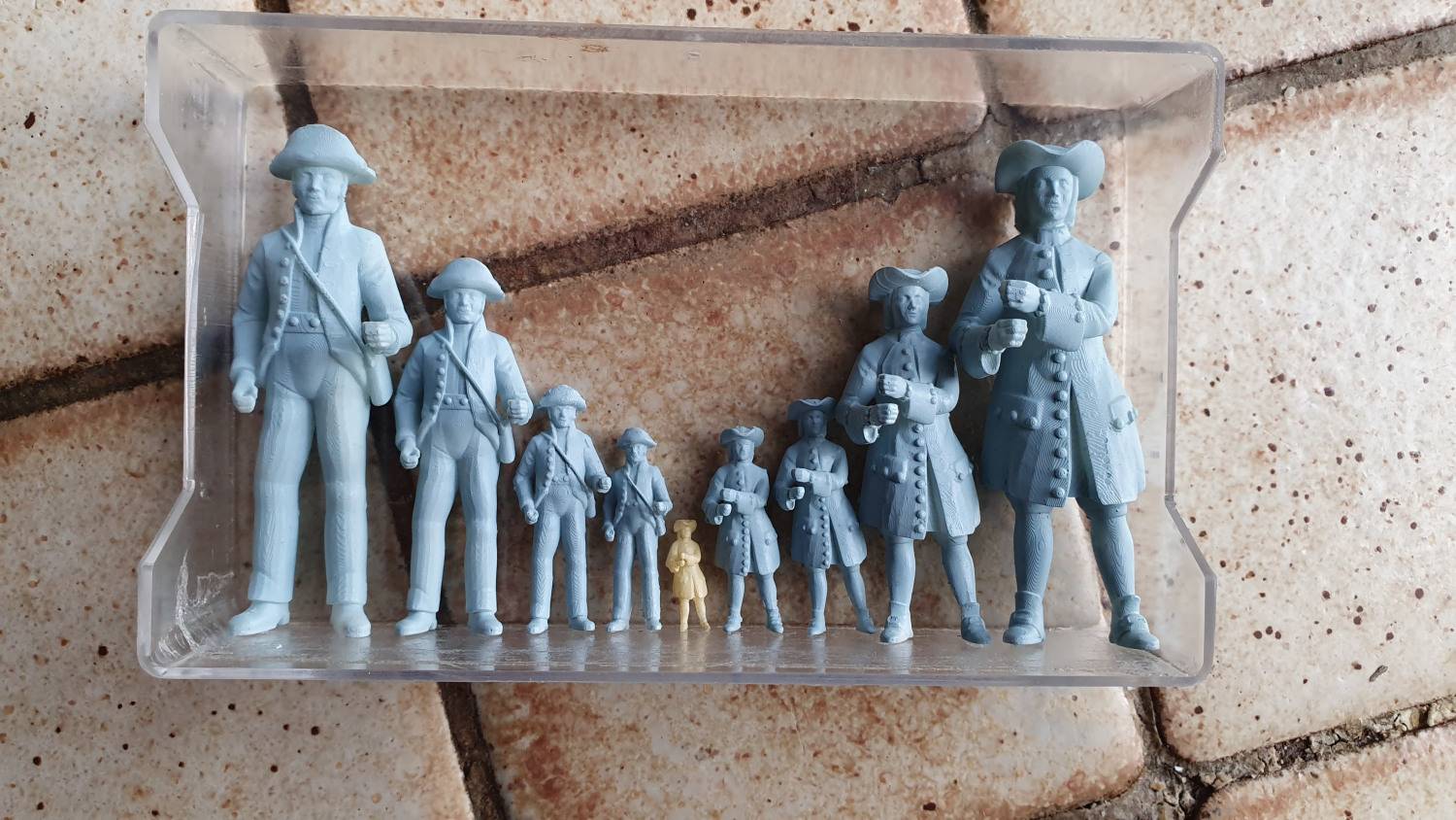

Bernard Huc Posté(e) Juin 9, 2020 Posté(e) Juin 9, 2020 (modifié) Bonjour pif27, il ne fait aucun doute qu'il lui faut une imprimante résine. Si tu as bien lu ce post, tu auras remarqué que les personnes satisfaites (dont je fait partie) sont quand même plus nombreuses que les insatisfaites. Sachant en plus que les personnes viennent souvent dans les forums pour exposer leur problèmes. On peut supposer que la grosse majorité n'a donc pas forcément de soucis. Concernant les figurines je repose ici cette photo de l'impression de figurines au 1/36, 1/48, 1/75, 1/90 jusqu'à l'échelle 1/160 (en jaune au milieu). Les 40K doivent se situer entre la 1ème et la 2ème en partant des extrémités. La photon S est donc un bon choix. L'Elegoo mars de même certainement ainsi que toutes ces machines aux alentours de 400€ à la technologie équivalente. Pour info, une figurine de 28mm pèse 1.1gr et coute 0.06€ de resine (à 60€ le litre) Mais là encore, le principal paramètre est la disposition ou non du modèle 3D qui permet l'impression. Bernard Modifié (le) Juin 9, 2020 par Bernard Huc
