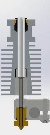

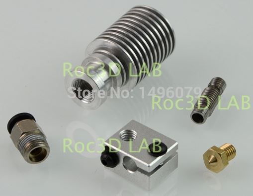

La Bidouille Posté(e) Avril 10, 2016 Posté(e) Avril 10, 2016 (modifié) Re hello Il fallait deja chauffé ta buse (comme je t'ai précisé dans l'autre sujet) soit en utilisant un repetier ... un cura ... un simplify ... ou comme moi à la chaufferette (200°)en démontant préalablement l’équipage de d'extrusion (la tête) pour rien péter (thermistance et/ou résistance. Une idée en coupe du bouzin et en mode puzzle à mon avis tu n'as plus qu'a faire deux meplat Maintiens le bloc de chauffe avec un clé plate de 16 ou 17 (je sais plus)....la buse du 7 (là ca sent l'attaque à la pince bec cro ou pince etau !!) Fait attention de ne pas trop deregler la profondeur de vissage de la tige fileté creuse (au dessus de la buse) elle est fragile et c'est elle qui assure la continuité du filament (qui chaud pourrait se rependre entre la buse, le corps, de chauffe en alu et cette piece en laiton. Il n'y a aucune petites vis à retirer ou desserer (celle laterale tient la tige fileté creuse qui fait la jonction avec le dissipateur)... elle servent a maintenir la resistance chauffante (qu'il faut toujours avoir d'avance avec des thermistance ... sinon kleenex pour pleurer en attendant la livraison d'un truc à 2 balles) Je mettrais des photos ... là je ne peu pas ! Le sujet est très interessant et mérite d'être completé ... en effet il n'y pas que des vieux briscard et des barbus (je ne suis ni l'un ni l'autre).... cela s'ouvre à madame Michu maintenant .... A ce soir ... (faut que je m'occupe de la liste de tacheS de madame de temps en temps .....et bientot le gazon toutes les semaines ) Modifié (le) Avril 10, 2016 par La Bidouille 1

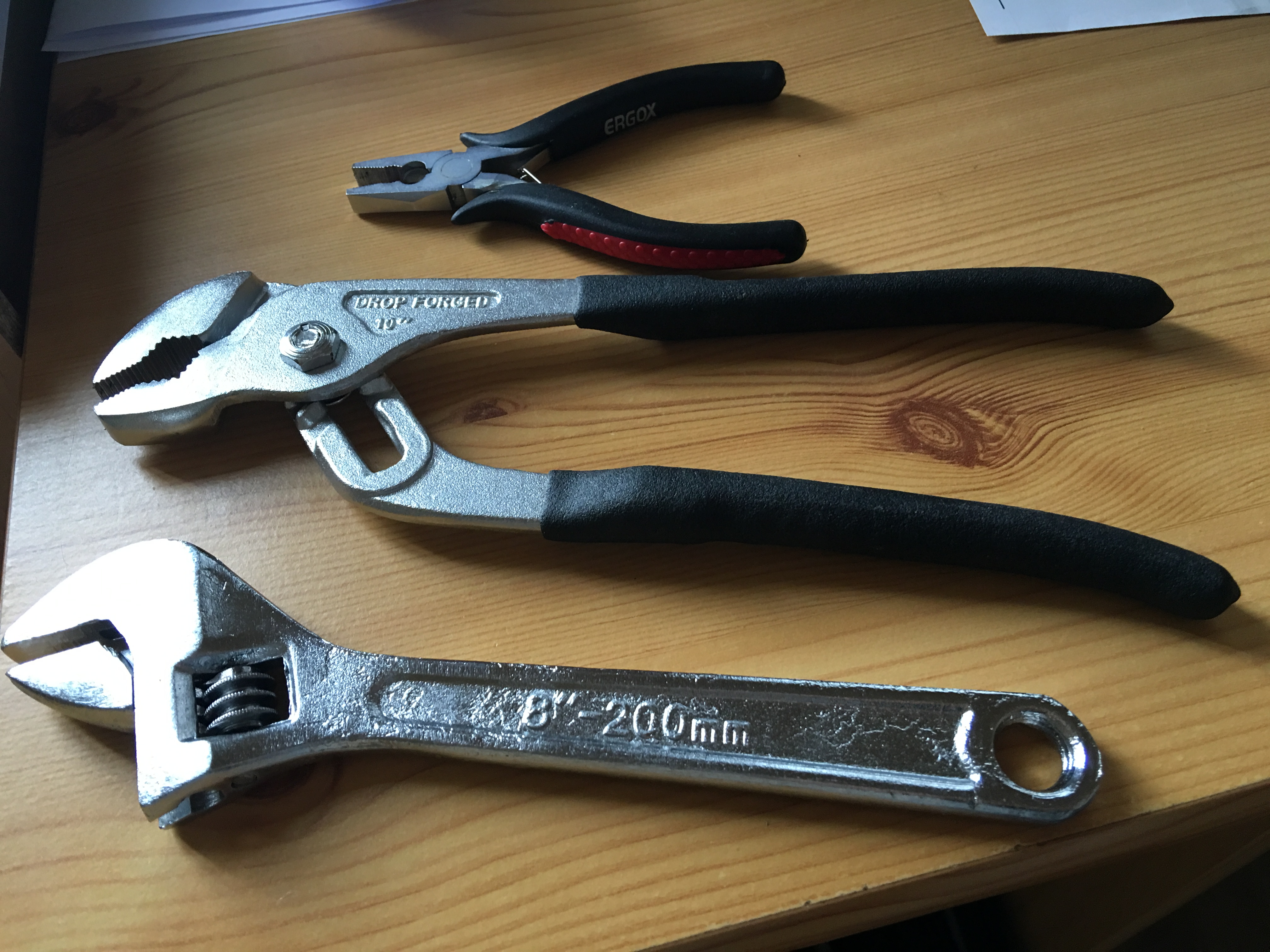

Vodevil Posté(e) Avril 13, 2016 Auteur Posté(e) Avril 13, 2016 @Pilou26 Salut, justement j'ai utilisé 2 pinces étau différentes mais sans succès... l'émaille de la buse se barre et ça arrondit donc la buse. Quelle poisse. T'as pas un lien d'un modèle qui te semble efficace ? Peut-être que mes pinces étau ne sont pas superbes. Je prends ça en photo (et voici aussi ma clé à molette pour tenir le bloc d'impression) :
lpoly Posté(e) Avril 13, 2016 Posté(e) Avril 13, 2016 il aurait fallu une clef adaptée (petite clef a molette ou clef de 7 ) ça coûte rien en bouclard de bricolage, tes pinces pour cet usage tu peux les laisser de cotés maintenant je te conseil d'investir dans une pince étau (15€ ENV) en chauffant fort et en faisant deux méplats sur la buse comme précisé tu sauras la virer par contre ça sera poubelle, ton trou calibré (sans jeux de mots) il sera aussi calibré que l'extérieur de ta buse après tout ça.
