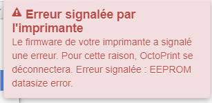

Darkneo Posté(e) Octobre 29, 2020 Posté(e) Octobre 29, 2020 C'est ok (juste le home Z qui se fait au milieu de plateau, mais ca me gêne pas, et au moins je serai tranquille quand je repasse au BL Touch!) Je pense que c'était les changements de PIN (entre 19 et 32) qui mettai le bazar, le reste c'est que des problèmes au sanity pour la compilation
