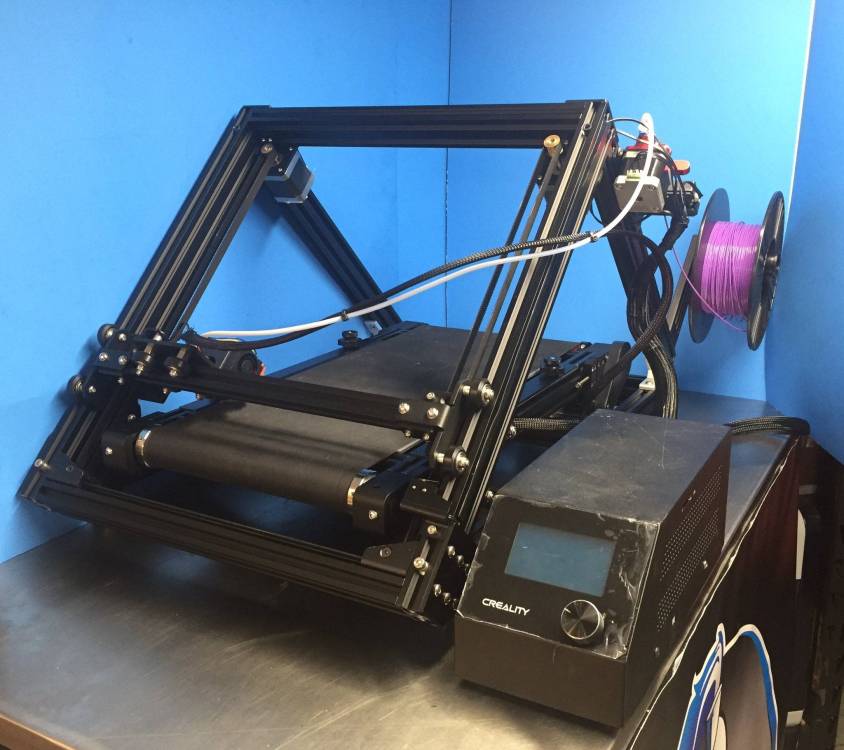

Bon... pour ceux qui ne serait pas au courant...
NAK 3D Design a reçu son exemplaire de test de la Creality CR-30 :
Et... on devrait avoir très prochainement un retour et un test de celle-ci.
PS : Noter qu'il y a des traces de petits  cubes sur le tapis... donc la vidéo youtube devrait tomber dans quelques heures... et que sur son compte Twitter, il indique qu'il doit procéder à de petites réparations sur cette dernière (pas plus de détails, il a dû recevoir un modèle défectueux)...

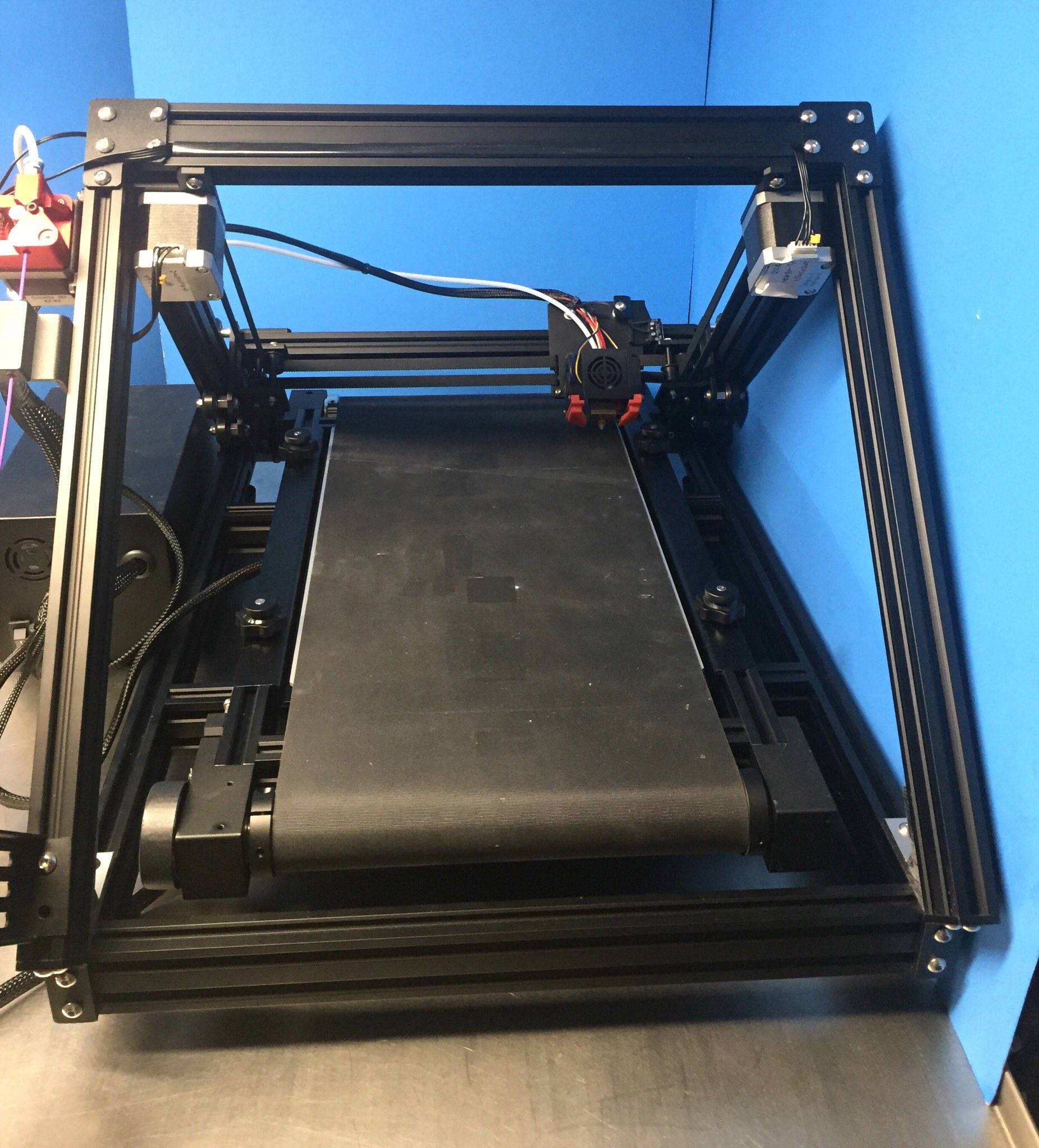

Petit retour sur ce sujet :
Pour ceux qui se demande ce qui se passe... depuis le mois de Mai... voilà quelques nouvelles :
Concernant l'exemplaire de la Creality CR-30 reçu par Nak3D Designs :
Non ! Elle n'est toujours pas réparé aux dernières nouvelles.
Il y a quelques jours Nak a reçu, de la part de Creality, de nouvelles pièces pour la réparer.
Car après la 1ère panne au déballage, d'autres pannes se sont enchaînés.
Il y a quelques jours, il a reçu les nouvelles pièces.
Nak est en contacte avec le support technique et l'équipe de développement de la CR-30 pour identifier les pannes... pour procéder à la réparation de ce prototype.
Et... d'après les dernières infos... la vidéo de test de la CR-30 par Nak... ce n'est pas pour tout de suite, ni demain... 😔

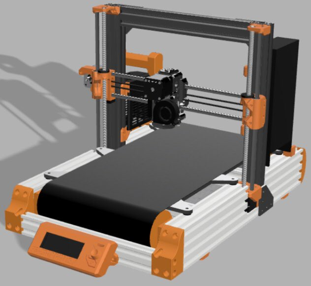

Petit HS :
Maintenant... une autre nouvelle :
Nak3D Design... travaille, depuis ce 11 juillet dernier, à la fabrication d'une nouvelle imprimante... sur le modèle de la White Knight... mais en format "plus petit" et avec uniquement des pièces "standard" à la MK3S Prusa... voilà l'image du concept :
Attention ! C'est seulement une image... le concept final est toujours à l'étude.
On devrait avoir des vidéos sur ce concept très prochainement... en fonction de l'avancée de ce projet.
Le nom de ce projet : Prusa Belt Bear
Voilà... j'essaie de vous tenir informer de l'évolution de la CR-30.
PS : Au vu des soucis avec la CR-30, que rencontre, même les ingénieurs de chez Creality chargés de ce modèle... perso, elle me fait de moins en moins envie... 😑
Modifié (le) par Bosco2509
Merci pour l'info. Je trouve que ce concept Prusa Belt Bear est bien moins intéressant.
  1. Là c'est le Y qui a une courroie au lieu du Z, ce qui ne permet pas l'impression infiniment longue. En l'état ça peut uniquement servir à faire des séries de pièces (en plus de ce que fait une imprimante classique).
  2. Il n'y a pas de gain non plus sur les overhangs: l'un des avantages du portique à +/-30° était de permettre d'imprimer totalement creux, sans support, car la couche du dessus se supporte d'elle même.
Par contre ça doit se trancher de manière classique et bien plus simplement.
J'ai pourtant précisé :
Il y a 2 heures, Bosco2509 a dit :
C'est toujours à l'étude de mettre le portique à+/-30° d'inclinaison. C'est même l'objectif final si j'ai bien comrpis.
Si j'ai bien compris (mon niveau d'anglais est pourri), Nak part d'un concept à la verticale, pour ensuite déterminé la méthode d'inclinaison la mieux adapté.
Il est en contacte avec la communauté d'utilisateurs Prusa... et les ingénieurs de chez Prusa pour trouver une méthode/concept, tout en conservant la majorité des pièces qui font une prusa.
Donc... là... ce n'est que le tout début du projet.
C'est pas pour demain qu'elle sera  assemblé... 😉
Mais de ce que j'ai lu sur la conversation... la majorité des utilisateurs de Prusa partagent le même avis que toi @Tircown. Les 3 premières réactions à la vue de cette image, ont été la même que la tienne. Ils ont été demandés à Nak pourquoi l'axe n'était pas incliné.
Et il a bien répondu que ce n'était que le concept de départ, que l'inclinaison de l'axe viendrait par la suite... mais que là, il avait besoin de ce 1er schéma pour établir la liste précise des pièces originales de la MK3 qui seront réutilisés sur ce concept.
Mais sinon... oui ! Je suis du même avis. Sans l'inclinaison, cela n'a pas vraiment d'intérêt.

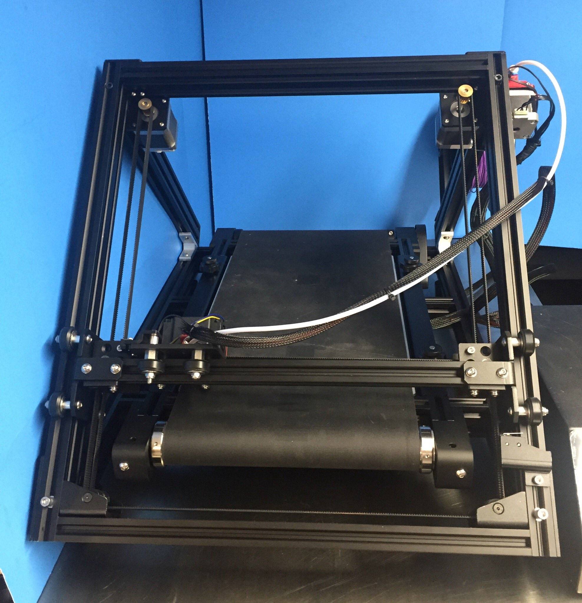

Rapide retour sur ce sujet :
2 Choses à savoir :
1. Le "Prototype de la Creality CR-30" est reparti chez Creality.
Dans l'impossibilité de la réparer... Creality a donc décidé de reprendre l'exemplaire du prototype de Nak pour examen approfondi.
Le test complet n'est pas pour demain.
Mon avis : Ils auraient dû commencer directement par là, si vous voulez mon avis. Cette CR-30 va finir par se transformer en mythe ou légende urbaine... 😅

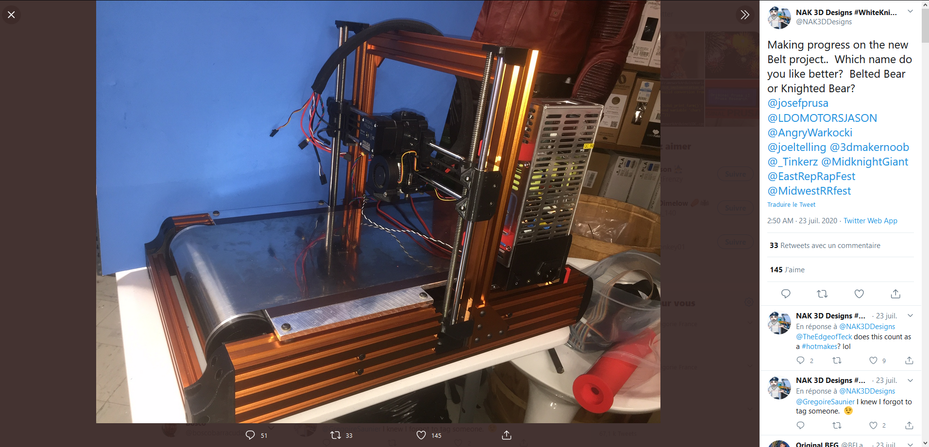

2. La Prusa Belt Bear prend forme
Une image est plus explicite :
Là... 10 000% de respect envers Nak pour ma part ! En si peu de temps... elle serait prête à imprimer... 😳
En a peine 7 jours... lol... depuis le 23 Juillet... elle en est déjà à ce point.
Ceci dit... telle quelle... perso... elle me fait pas envie... c'est une imprimante 3D pour la production en masse et de série.
Mais respect pour la vitesse d'assemblage.
PS : Cela mériterai un post dédié.
Salut
Elle a l'air génial, surtout si elle a la qualité d'impression d'une Prusa.
P.S: Certains usent de seulement 7 jours pour monter une imprimante à partir de zéro, d'autres ont besoin de ce ce temps pour se rendre compte qu'ils ont branché leur Bl-touch sur le mauvais connecteur (moi 😅)

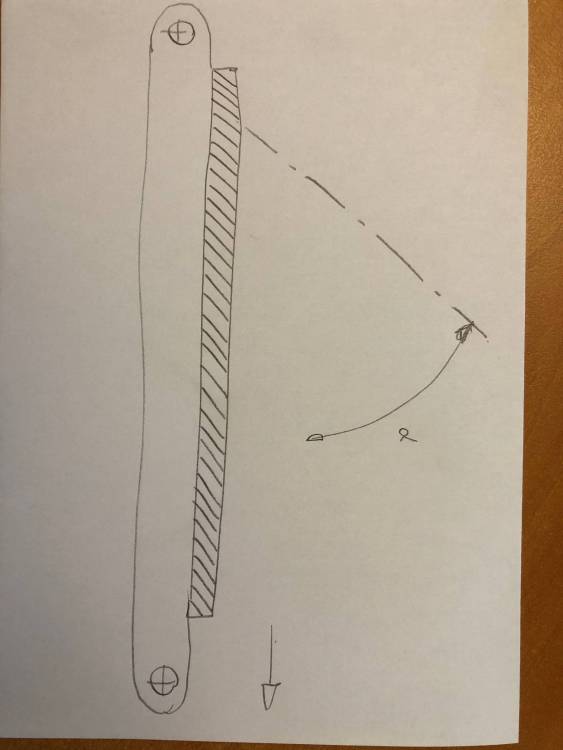

Même si cette machine fonctionnait correctement, il resterait le problème de la résistance des longues pièces.
La machine fonction en transversal, donc pour simplifier elle imprime des tranches comme dans un roastbeef, c'est justement le point faible des impressions le collage entre couches. Ils ont incliné le Z mais pas suffisamment l'angle "Alpha" doit être le plus faible possible afin d’atténuer cette fragilité.

Hi,
On belt printers the belt is considered the Z-axis so the y-axis is the tilted axis..  Your post did not translate well to english, but form what I can tell your main concerns seem to be resistance of large prints and layer adhesion.
From my experience the layer adhesion is just as good as a normal print and in fact by tilting the axis you spread the layers out wider on many prints resulting in stronger prints.
As for friction of longer prints I haven't done enough testing to say how big you can go on the CR-30 but it seems every bit as strong as my White Knight (possibly stronger) and I printed an 8ft 4in Thanos blade with it that weights over 2 kilo.
I did stack 8 kilos of filament on the belt and it had no problems advancing the belt..
Hope this info helps

Je pense que Nak3D n'a pas compris se que je voulais dire.

When I look at the cantilever formed by the carriage on the X-axis of the CR-30 which is holding up only on few V-wheels, I imagine it could be a weak-point over time.
Is there a reason to not put the hotend on the bottom? On a more compact carriage similar to an Ender 3?
Modifié (le) par Tircown
Il y a 15 heures, Tircown a dit :
Welcome @ NAK3D, congratulation for your work on White Knight.
Is there a reason to not put the hotend on the bottom? We have more compact carriage similar to an Ender 3?
To be honest I can't see any advantage to putting the carriage on the under side..  Because the entire X-axis is on a 45 degree tilt no matter which side of the extrusion you mount it to gravity will always be trying to twist it straight up and down.. An advantage to having it on top is that its much easier to service, if it were on the under side you would be trying to mount everything from the bottom and fighting gravity instead of it laying on the top of the carriage..  As for weak-point only time will tell but I think it may actually make for more even distribution to the V-wheels.  On a normal printer the two top wheels carry all the weight and then the bottom wheels tend to just skirt the extrusion only rolling when necessary, with it tilted the top wheels are taking the weight and being pulled against while the bottom wheels are being pushed against, so the weight may be spread out better to all 4 V-wheels..   In regards to the size of the carriage I believe most of the Core X/Y assembly is from parts of the Ender 6 so as to keep production costs down.  Personally I'm reluctant to have them go with a smaller assembly because usually they reduce the fan size to save space and I have yet to find a quiet 24v fan under 40mm..
Thank you for your opinion.
With carriage mounted from top, the hotend's weight have to be much more away from the X beam increasing the momentum. The wear of the V-Wheels could be unequal as they will be much more sollicited at the top on the rear and bottom on front to keep them on tracks. MGN rails, as you chose, are a much better choose but not on the low cost side.
