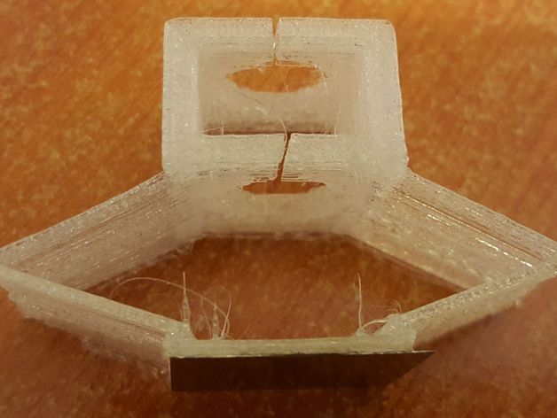

ludien Posté(e) Avril 27, 2016 Posté(e) Avril 27, 2016 Pour le capteur je viens de trouver ça sur thing Pensez vous que ça peut etre valable ? http://www.thingiverse.com/thing:1523184
lefresh Posté(e) Avril 27, 2016 Posté(e) Avril 27, 2016 @ludien Mais nomdidju, c'est génial. J'adore cette communauté... @Nimbus2815 Attention avec le relais ssr que tu as trouvé sors du 24V alternatif min, il en faut un autre en 12v continu (ref 100 DD si je me souvient bien, j'ai mis le lien dans la page précédente)
Furtys Posté(e) Avril 27, 2016 Auteur Posté(e) Avril 27, 2016 @ludien @lefresh Oui et non, parce que pour une grande pièce par exemple, ce "truc" va venir taper sur ta pièce, donc pas vraiment pratique ...
