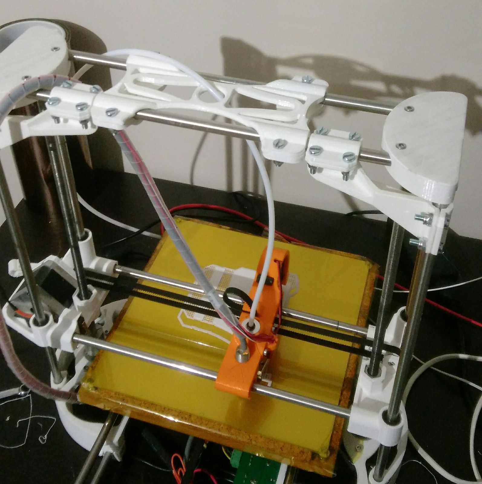

On est nombreux à être très, extrêmement déçu de l'upgrade plateau chauffant proposé (à moitié) par Dagoma !
Voici donc venu le temps de mettre les mains dans le cambouis et de faire vous même votre upgrade !
Et tout comme Dagoma j'annonce ce Tuto mais il ne viendra que dans 6 mois et incomplet :D (nan en vrai demain j'edit pour tout vous mettre ainsi que des photos et tout et tout)
Là c'était juste pour vous mettre l'eau à la bouche :')
Bon allez, une petite photo quand même, j'suis pas sadique à ce point ;)
PS : Je n'ai pas attendu 20min pour que le plateau arrive à 45,4°C
Ah que voila le tuto:
