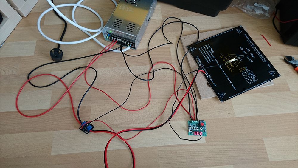

Tabasco987 Posté(e) Juin 11, 2016 Partager Posté(e) Juin 11, 2016 (modifié) @Furtys Salut super tuto!! je suis en pleinne modif et j'ai un soucis avec les branchement je penses.. le thermostat réagis, mais pas le power expander ni le plateau chauffant.. mais il y a bien 12V qui arrive au power expander.. C'est un peu le bordel sur la photo j'avoue! Edtion: Tout est ok, en relisant des postes j'ai fait le setting via le thermostat Modifié (le) Juin 11, 2016 par Tabasco987 1 Lien vers le commentaire Partager sur d’autres sites More sharing options...
piccolini Posté(e) Juin 11, 2016 Partager Posté(e) Juin 11, 2016 attention par défaut ton thermostat est en mode cool non hot... Lien vers le commentaire Partager sur d’autres sites More sharing options...
Tabasco987 Posté(e) Juin 12, 2016 Partager Posté(e) Juin 12, 2016 (modifié) yes du coup c'est bon!! tout roule! et je commence par imprimer un nouveau support plateau en PLA HD que je passe au four a 80° pour le cristaliser et aprés il est censé toléré jusque 120°. Modifié (le) Juin 12, 2016 par Tabasco987 Lien vers le commentaire Partager sur d’autres sites More sharing options...

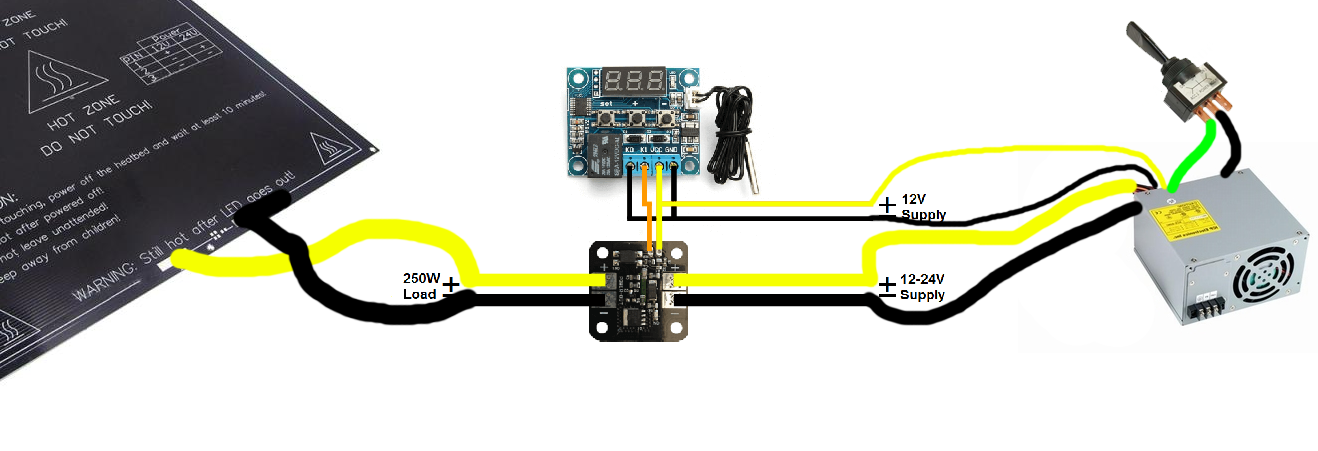

Invité Posté(e) Juin 12, 2016 Partager Posté(e) Juin 12, 2016 Le 11/05/2016 at 00:30, Furtys a dit : des post parlent de relai SSR à la place du power expander. quelqu'un a le même plan de câblage avec un relai SSR? coté prix ça se vaut, sauf que je ne trouve plus de power expander en ligne. Lien vers le commentaire Partager sur d’autres sites More sharing options...

Invité Posté(e) Juin 13, 2016 Partager Posté(e) Juin 13, 2016 @Furtys super merci, je commande Question bête, le power expander et/ou thermostat chauffe t il? (impression longue...) Je veux mettre les 2 éléments dans une même boite avec 2 fils qui entrent (alim 12V) 4 qui sortent (2 pour la sonde et 2 pour le plateau). Lien vers le commentaire Partager sur d’autres sites More sharing options...

Invité Posté(e) Juin 19, 2016 Partager Posté(e) Juin 19, 2016 Une question bête du soir Si on utilise la thermistance 100K du MK3 sur le W1209, il se passe quoi? (car elle est plus petite et s’intègre au plateau) Lien vers le commentaire Partager sur d’autres sites More sharing options...
Furtys Posté(e) Juin 20, 2016 Auteur Partager Posté(e) Juin 20, 2016 @vmf214 Merci de ton retour et heureux que l'upgrade te plaise !! Et oui, il y aussi le fait que le MK3 est surement plus plan que la série des plateau alu Dagoma livrés vers Noël (le mien était une horreur). @khrys63 Rien de grave, juste que la t° affichée ne sera pas du tout la bonne Lien vers le commentaire Partager sur d’autres sites More sharing options...
