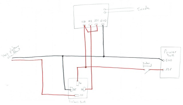

Maxou4236 Posté(e) Décembre 28, 2016 Posté(e) Décembre 28, 2016 (modifié) Le 12/06/2016 at 18:01, khrys63 a dit : des post parlent de relai SSR à la place du power expander. quelqu'un a le même plan de câblage avec un relai SSR? coté prix ça se vaut, sauf que je ne trouve plus de power expander en ligne. Dérouler Bonjour, Quelqu'un aurait un plan avec un relais SSR ? S'il vous plaît Merci Édit modération : un peu de politesse ne fait jamais de mal.... Modifié (le) Décembre 29, 2016 par gisclace
Patrick013 Posté(e) Décembre 29, 2016 Posté(e) Décembre 29, 2016 Sinon tu peut mettre un relais automobile 30A et c'est pareil. Au debut j'avais mis un relais SSR qui a pris feu au bout d'une heure puis remplacé par un relais auto et ça fonctionne nickel.
LLO Posté(e) Décembre 29, 2016 Posté(e) Décembre 29, 2016 Moi tout bêtement apres mesure au Metrix : conso de 8.5 Ampères mis relais 12v16A !!!
Patrick013 Posté(e) Décembre 29, 2016 Posté(e) Décembre 29, 2016 Le relais 30A c'est tout simplement qu'il a des contacts plus costauds et qu'il dure bien plus longtemps car il est quand même beaucoup solicité non pas en intensité mais cycle de fonctionnement.
Mysterick Posté(e) Décembre 29, 2016 Posté(e) Décembre 29, 2016 @patrick013 peux tu me donner les ref de ton relai auto ainsi que ton schéma de câblage ? merci l'amiEnvoyé depuis machin avec mon truc !
Desloo Posté(e) Décembre 30, 2016 Posté(e) Décembre 30, 2016 @Patrick013 yep ca serait super top d'avoir ton schéma de cablage. J'ai cherché un peu partout mais j'ai surtout trouvé avec le power expander de chez reprap. Merci d'avance.
Patrick013 Posté(e) Janvier 1, 2017 Posté(e) Janvier 1, 2017 (modifié) Salut et bonne année à tous. Le relais auto (30A) pris chez Norauto et le schema de cablage en debut de topic ou on remplace le SSD par le relais. Il ne faut pas oublier que le SSD et le power expander sont des relais en version electronique. Edit : Je rajoute le schema de la page 4 du topic revu et corrigé avec un relais standard. Modifié (le) Janvier 1, 2017 par Patrick013 Ajout schema
Desloo Posté(e) Janvier 1, 2017 Posté(e) Janvier 1, 2017 super merci @Patrick013, j'ai commandé un power expander sur ebay mais il n'est jamais arrivé. du coup, je vais passé au SSR.
Maxou4236 Posté(e) Janvier 8, 2017 Posté(e) Janvier 8, 2017 Salut a tous Mon SSR ne fonctionne pas . Je vais donc passer sur un relais auto . @Patrick013 se relais serait bon ? https://www.feuvert.fr/electricite/feu-vert-relais-universel-feu-vert-12-v/p305104.html Pas de sens pour les branchement suivant ton shema ? Merci
