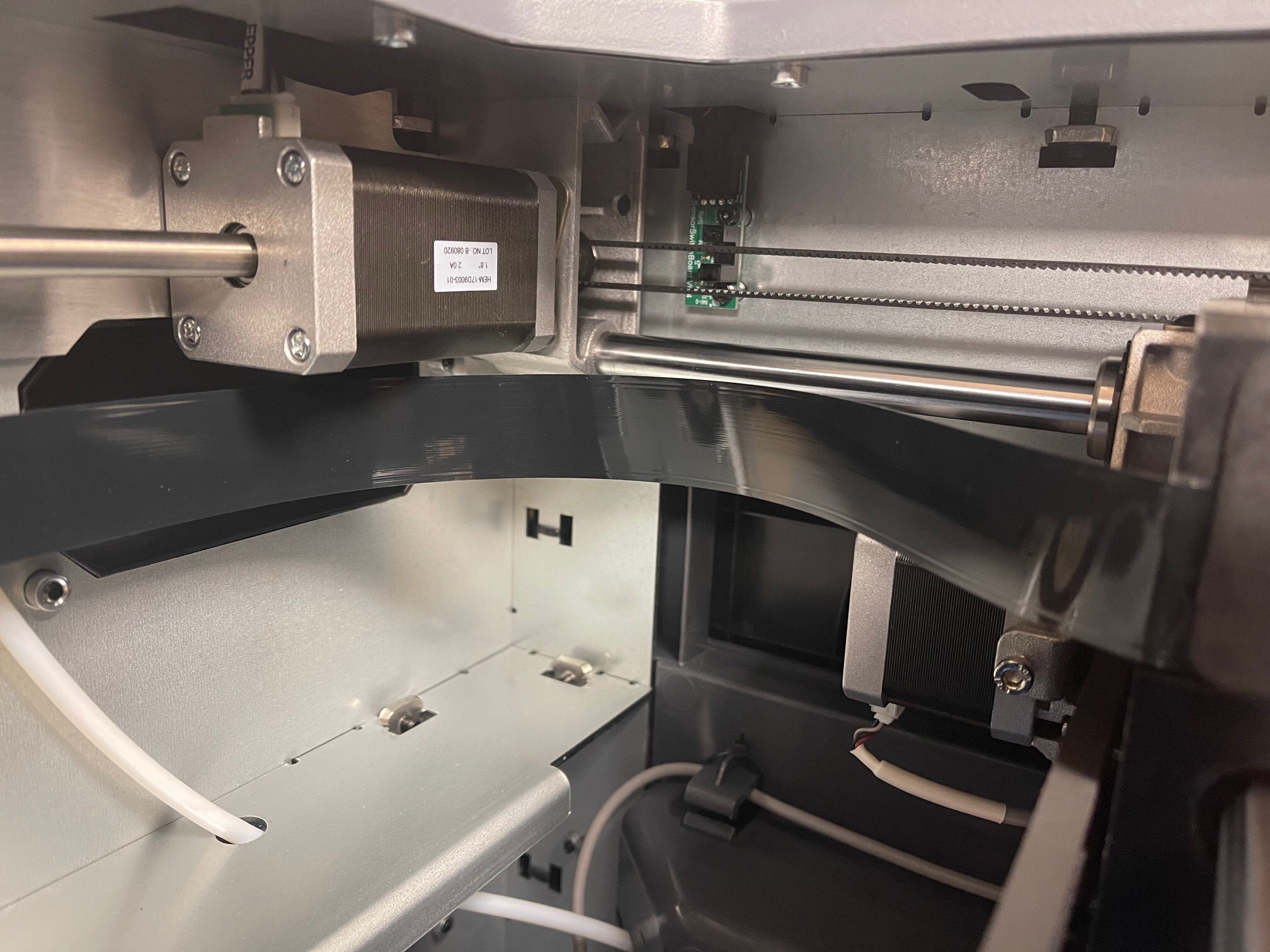

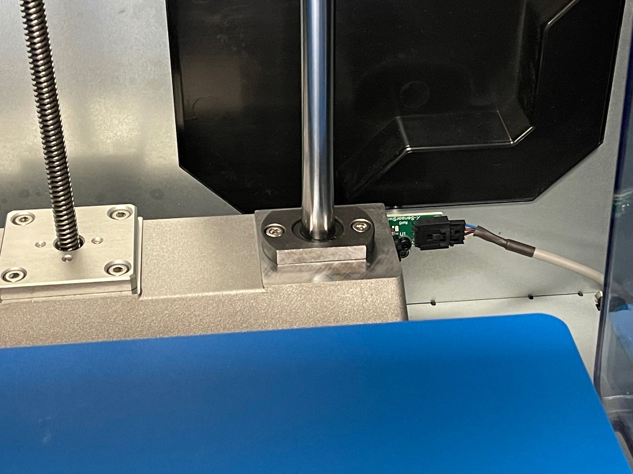

divers Posté(e) Avril 29, 2021 Partager Posté(e) Avril 29, 2021 Il y a bien des fin de courses sur tous les axes dont le Z. 1 Lien vers le commentaire Partager sur d’autres sites More sharing options...
Ironblue Posté(e) Avril 29, 2021 Partager Posté(e) Avril 29, 2021 (modifié) je regarde demain mais j'ai pourtant chercher partout et je les ai pas vue, en plus il est bien visible sur ta photos, j'ai pas pu louper un truc pareil quant même.... ça m'inquiète si je n'ai pas vue ça.... Modifié (le) Avril 29, 2021 par Ironblue Lien vers le commentaire Partager sur d’autres sites More sharing options...
PPAC Posté(e) Avril 29, 2021 Partager Posté(e) Avril 29, 2021 (modifié) il y a 26 minutes, Ironblue a dit : ça m'inquiète si je n'ai pas vue ça.... Il y a peut être un blagueur qui te l'a subtilisé ? (non non pas moi je te jure ) Ou alors tu a une autre version du truc ... Modifié (le) Avril 29, 2021 par PPAC Lien vers le commentaire Partager sur d’autres sites More sharing options...

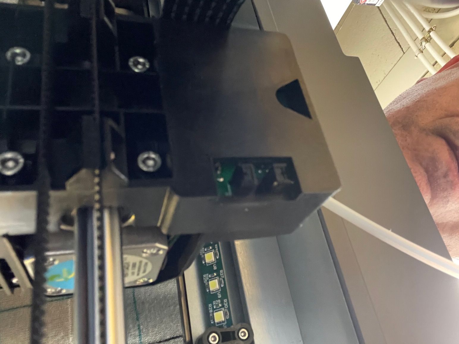

divers Posté(e) Avril 29, 2021 Partager Posté(e) Avril 29, 2021 (modifié) Il y en a un sur chaque axe pour le Y il est en haut à droite Sur le X , il y en a un dans chaque extrudeur qui détecte la fonderie du chariot du Y. (Il faut tourner la photo de 90° anti-horaire) Modifié (le) Avril 29, 2021 par divers Lien vers le commentaire Partager sur d’autres sites More sharing options...
Ironblue Posté(e) Avril 29, 2021 Partager Posté(e) Avril 29, 2021 J'ai retrouvée une photo de celle que j'ai et j'ai pas celui en Y (ou alors bien caché) Du coup ca me rassure un peu sur le fait que je ne perde pas la boule, on doit pas avoir la même version. Lien vers le commentaire Partager sur d’autres sites More sharing options...
divers Posté(e) Avril 29, 2021 Partager Posté(e) Avril 29, 2021 Pour tout te dire, cela me rassure également, j’avais peur que tu ne sois passée du coté obscure de la raison. c’est surprenant qu’ils aient ajouté des fdc sur les axes. Lien vers le commentaire Partager sur d’autres sites More sharing options...
Ironblue Posté(e) Avril 29, 2021 Partager Posté(e) Avril 29, 2021 (modifié) J'ai aussi retrouvée une photo ou on voie qu'il n'y à rien non plus en Z, si on la compare a celle que tu à posté. Et pour X je suis pratiquement sur que j'en ai pas aussi mais j'ai pas de photos, je regarde ça demain. Edit : Après vérification, j'ai bien les capteur sur les têtes pour X (en même temps vu que ça déconne sur Z j'avais cherché que sur Z...) mais j'ai rien en Y et en Z. A moins qu'ils soient cachés entre les caches plastiques et la structure en acier, je voie pas ou ils peuvent être ni comment ils peuvent fonctionner sans contact. J'attends toujours des nouvelles du SAV de 3DAdvance mais vu que mon interlocuteur est en vacance la semaine prochaine (et moi les 2 semaines suivantes), elle va rester en rade encore un moment... Modifié (le) Avril 30, 2021 par Ironblue Lien vers le commentaire Partager sur d’autres sites More sharing options...

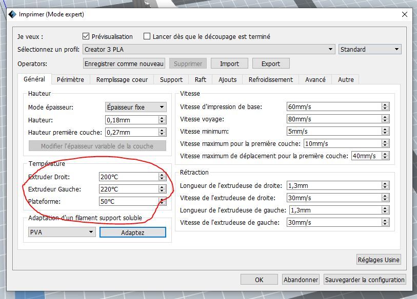

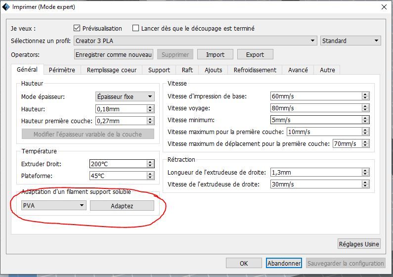

goym Posté(e) Mai 10, 2021 Partager Posté(e) Mai 10, 2021 Hello, Je viens de faire l'acquisition d'une Creator 3 dont, jusque là, je suis hyper content ... excepté pour un petit souci ... j'essaie de faire de l'impression de supports solubles et pour cela, je procède comme suit : 1. Je positionne mon modèle à imprimer 2. J'ajoute les supports en automatique 3. Je demande une impression dans laquelle je stipule que je veux les supports avec l'extruder de gauche et le raft avec celui de droite 4. J'essaie de stipuler une matière différente pour l'extruder gauche et droit mais quand je modifie la matière pour l'un, elle se modifie pour les deux Quelqu'un à une idée de ce qui se passe ? De ce que j'aurais oublié de faire ou mal fait ? Merci d'avance et bon après midi, goym Lien vers le commentaire Partager sur d’autres sites More sharing options...
Ironblue Posté(e) Mai 10, 2021 Partager Posté(e) Mai 10, 2021 J'ai pas encore imprimer de support soluble mais dans Flashprint dans Général tu as adaptation d'un filament support soluble, quant tu click sur adaptez la l'extrudeur gauche apparait tu peux y changer la température, je ne pense pas qu'il fasse passer par une impression comme pour une impression double ou miroir. 1 Lien vers le commentaire Partager sur d’autres sites More sharing options...
goym Posté(e) Mai 10, 2021 Partager Posté(e) Mai 10, 2021 Merci pour ces infos mais il semble que tu passes par un mode expert de FlashPrint : comment l'actives tu ? Lien vers le commentaire Partager sur d’autres sites More sharing options...
Ironblue Posté(e) Mai 10, 2021 Partager Posté(e) Mai 10, 2021 Tu va dans Fichier, Préférences puis onglet Imprimer. 1 Lien vers le commentaire Partager sur d’autres sites More sharing options...
goym Posté(e) Mai 10, 2021 Partager Posté(e) Mai 10, 2021 Super, merci !!! Lien vers le commentaire Partager sur d’autres sites More sharing options...

goym Posté(e) Mai 14, 2021 Partager Posté(e) Mai 14, 2021 @mahaultitz : j'ai trouvé la réponse. Si tu paramètres du filament en PLA, le support ne peut pas être du HIPS (les 2 sont incompatibles) par contre, cela fonctionne avec l'ABS. Avec du PLA, il faut mettre du PVA et là tu peux paramétrer de mettre le PLA à droite et le PVA à gauche (ou l'inverse). En revanche, il me reste un problème ... lorsque je mets PVA et PLA avec un raft (config standard de FlashPrint), le PVA ne tient pas sur le PLA et vice versa ... Comment faites vous pour mettre PLA et PVA ? Des paramètres particuliers ? Un ordre à privilégier ? Lien vers le commentaire Partager sur d’autres sites More sharing options...
Ironblue Posté(e) Mai 14, 2021 Partager Posté(e) Mai 14, 2021 vire le raft perso avec le pla j'en met jamais, je viens de faire une simulation et si je décoche le raft quant on génère le g-code une fenêtre apparait et Flashprint conseil d'en mettre un suffit de dire non... c'est pas Flashprint qui commande Lien vers le commentaire Partager sur d’autres sites More sharing options...
