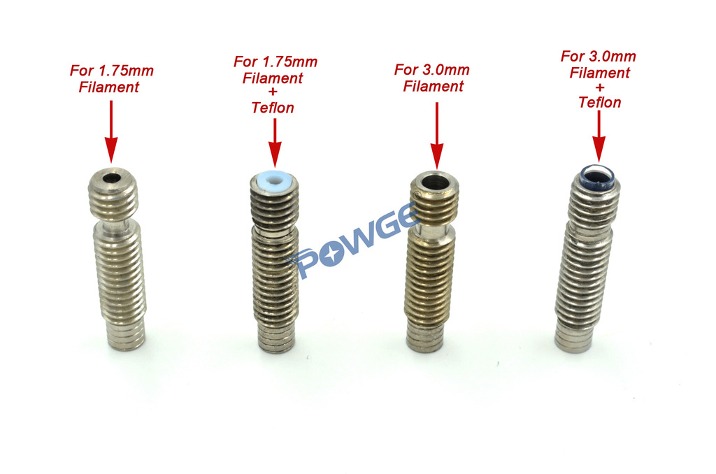

ouais le tube ou y'a les ailettes, amis cherche pas c'était une mauvais ventil, jai scotché le ventil direct sur les ailettes et j'ai plus de souci ^^
Juste pour être sure, le conduit intérieur de ta HotEnd, il est bien pour du filament 1,75mm ? Parce que si le filament se mets en accordéon comme sur la photo dans le tube, c'est qu'il a la place de le faire, et que peut-être que ta hotend est faite pour du 3mm. Dans ce cas tu dois impérativement réduire le diamètre intérieur avec un petit tube de teflon  :

Et puis il y a des choses simples à faire pour tester les éléments seuls : pour tester ton hotend, pousse le fil à la main. si ça sort facilement, tu es sur la bonne voie.
