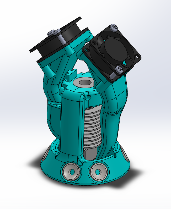

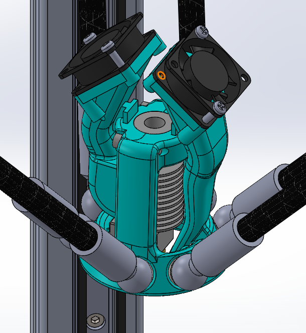

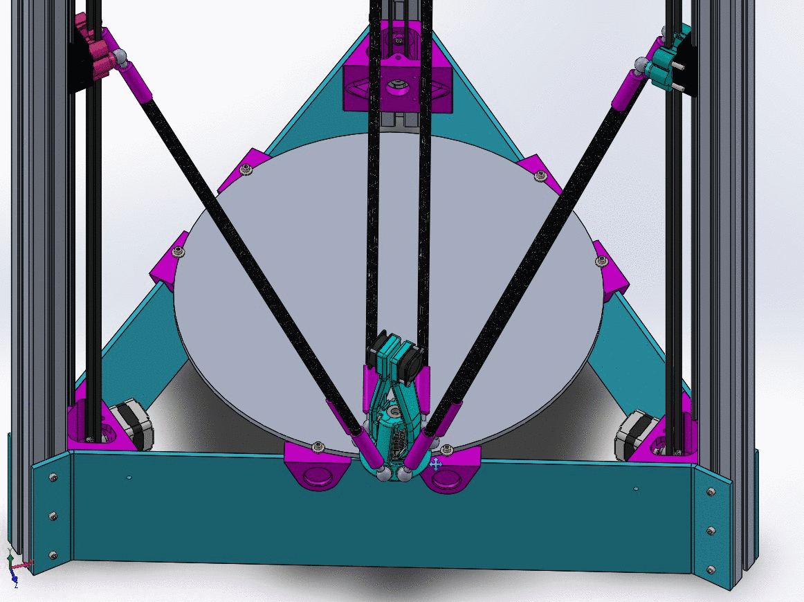

tyssoon Posté(e) Juillet 5, 2016 Auteur Posté(e) Juillet 5, 2016 (modifié) petite maj de mon effecteur maison. tout en hauteur (pour éviter de toucher les baguettes carbone) et tout minus (60mm de diametre env) Modifié (le) Juillet 5, 2016 par tyssoon
pat30 Posté(e) Juillet 5, 2016 Posté(e) Juillet 5, 2016 belle réalisation, je suis en train d'essayer de dessiner mon futur mais je rencontre des difficultés avec solidworks (pour faire le chemin du ventilateur de pièces) sur lequel je débute.
tyssoon Posté(e) Juillet 5, 2016 Auteur Posté(e) Juillet 5, 2016 il y a 1 minute, pat30 a dit : belle réalisation, je suis en train d'essayer de dessiner mon futur mais je rencontre des difficultés avec solidworks (pour faire le chemin du ventilateur de pièces) sur lequel je débute. dis m'en plus, peut etre que celui ci pourrait t'aller ?
nicephore Posté(e) Juillet 5, 2016 Posté(e) Juillet 5, 2016 Il me semble pas mal, beau travail. Le premier test te le dira, mais je dirais que tu devra certainement retoucher la sortie du flux d'air car là il me semble que ça vas souffler un peu à coté de la matière qui viens d'être déposé. 1
tyssoon Posté(e) Juillet 5, 2016 Auteur Posté(e) Juillet 5, 2016 Il y a 4 heures, nicephore a dit : Le premier test te le dira, mais je dirais que tu devra certainement retoucher la sortie du flux d'air car là il me semble que ça vas souffler un peu à coté de la matière qui viens d'être déposé. ouep, jme dis la meme chose, la V5 est déjà en route, paske mes tiges carbone tapent toujours. donc je réhausse tout encore. jvais essayer de rapprocher le flux.
nicephore Posté(e) Juillet 5, 2016 Posté(e) Juillet 5, 2016 tes tiges tapent où ? T peux essayer d'écarter plus sur la base de ton effecteur ... (une idée comme ça) ...
tyssoon Posté(e) Juillet 6, 2016 Auteur Posté(e) Juillet 6, 2016 Il y a 11 heures, nicephore a dit : tes tiges tapent où ? T peux essayer d'écarter plus sur la base de ton effecteur ... (une idée comme ça) ... si si tu as raison, mais jessaie d'avoir un espacement minimal entre les aimants. apres je pourrais changer l'espacement inter bille d'acier au niveau du rail linéaire. Je suis a 38mm la. faut voir.

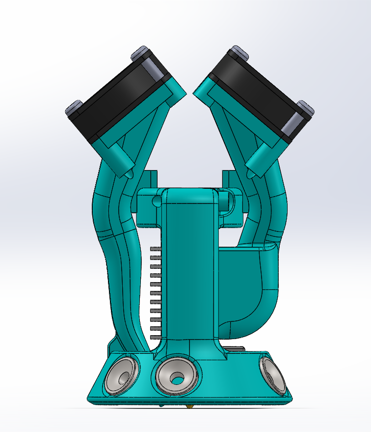

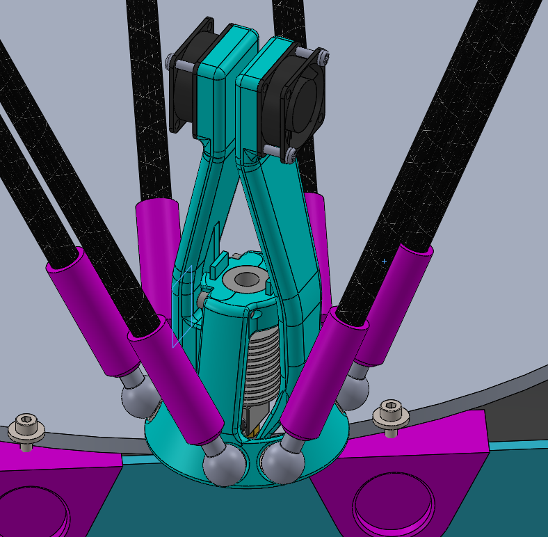

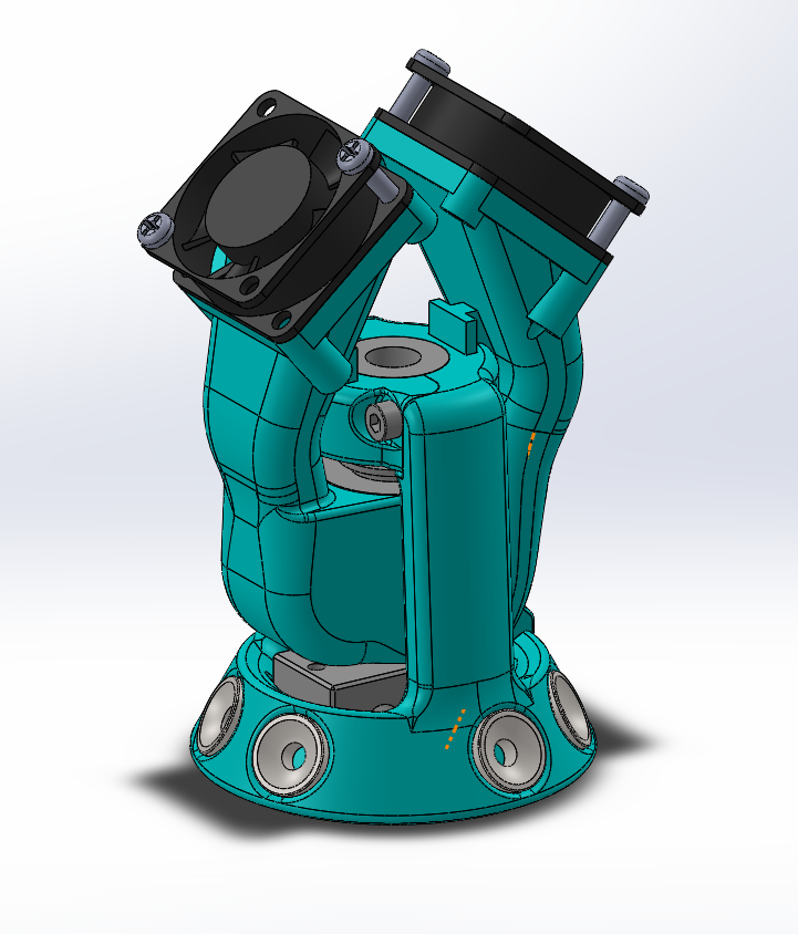

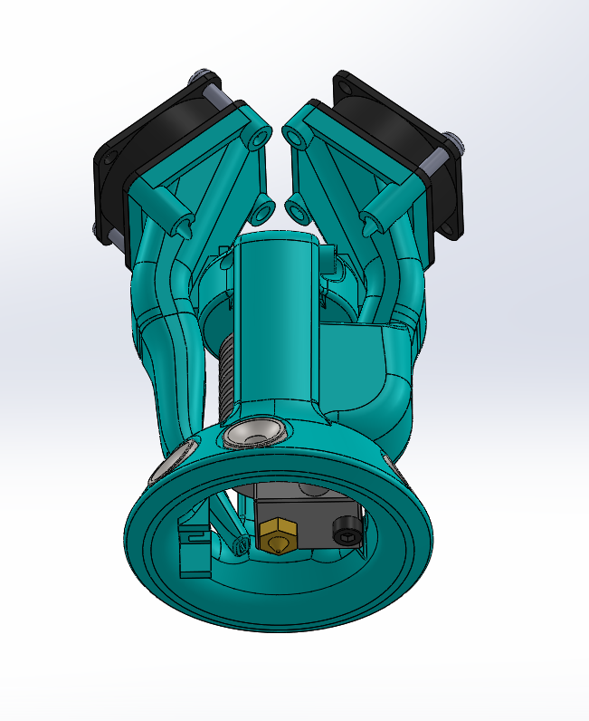

tyssoon Posté(e) Juillet 9, 2016 Auteur Posté(e) Juillet 9, 2016 version finale de l'effecteur "double cobra" ! oui je m'amuse bien avec mes noms. si ca interesse des gens vous me le dites.
tyssoon Posté(e) Juillet 9, 2016 Auteur Posté(e) Juillet 9, 2016 Il y a 2 heures, Orange a dit : Bon/beau boulot. Hâte de le voir tourner moi aussi ! merci
Donovan-88 Posté(e) Juillet 10, 2016 Posté(e) Juillet 10, 2016 Tu es sur que le tube Bowden va passer entre les ventilateurs?
tyssoon Posté(e) Juillet 10, 2016 Auteur Posté(e) Juillet 10, 2016 (modifié) Il y a 4 heures, Donovan-88 a dit : Tu es sur que le tube Bowden va passer entre les ventilateurs? le tube treflon fait 11 de diametre et j'ai mis 10 d'écart, comme ca il est légerement maintenu. et au pire je le fait passer a coté non ? Modifié (le) Juillet 10, 2016 par tyssoon

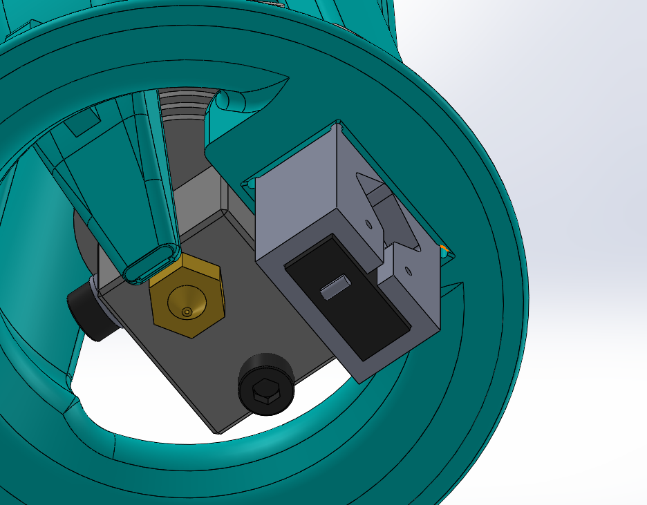

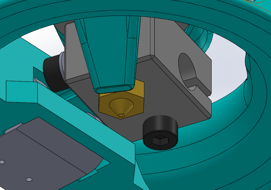

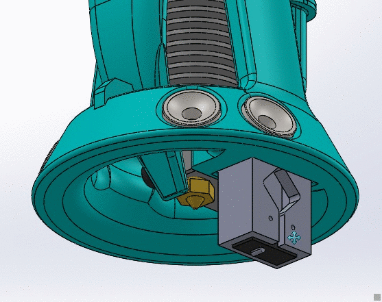

tyssoon Posté(e) Juillet 11, 2016 Auteur Posté(e) Juillet 11, 2016 il y a 12 minutes, nicephore a dit : Super beau boulot. merci ! J'y passe un temps fou hereusement que je bosse pas sinon ca prendrait des mois. par contre la je galère sur le systeme d'autolevel. vu que j'ai fait l'effecteur le plus petit possible, j'ai plus de place pour mon interrupteur omron Donc j'ai testé des truc qui coulissent, qui pivotent et puis finalement j'ai testé ça: en gros c'est une boite a omron que je glisserai dans un trou avant auto level et que j'enleve ensuite. Mais ma question est, est ce que je vais pas faire foirer les réglages en l'enlevant. J'ai bien peur que si moi mais jvoudrais confirmation. merciii PS, jvais retester une solution par pivot.
nicephore Posté(e) Juillet 11, 2016 Posté(e) Juillet 11, 2016 il y a 4 minutes, tyssoon a dit : Mais ma question est, est ce que je vais pas faire foirer les réglages en l'enlevant Je ne sais pas si le fait de le retirer pourrait faire perdre les réglages après palpage, je dirais que non. De manière générale les auto-leveling par fin de course sont monté sur un axe pivotant (un bras) commandé par un servo moteur. 1
nicephore Posté(e) Juillet 11, 2016 Posté(e) Juillet 11, 2016 Ha oui. Pour gagner du temps ensuite sur le paramétrage, tu peux regarder le tuto qu'a fait @telsonc'est ICI 1

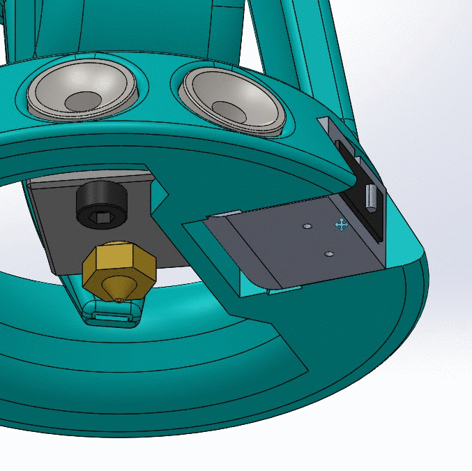

tyssoon Posté(e) Juillet 11, 2016 Auteur Posté(e) Juillet 11, 2016 ptet que ça c'est mieux... jvais y réfléchir.
nicephore Posté(e) Juillet 11, 2016 Posté(e) Juillet 11, 2016 Hoooo yes... reste à te trouver un emplacement pour le servo moteur, le passage des câbles (3 pour le servo moteur et 2 pour le endstop)
tyssoon Posté(e) Juillet 11, 2016 Auteur Posté(e) Juillet 11, 2016 (modifié) oula non, jvais garder ça manuel par contre j'ai peur que tout ça soit trop pres de la chauffe tout ça. jai des test a faire en pagaïe il va etre compliqué cet effecteur... Modifié (le) Juillet 11, 2016 par tyssoon
nicephore Posté(e) Juillet 11, 2016 Posté(e) Juillet 11, 2016 et si dirige un peux d'air ... Moi je le trouve génial ton effecteur.
tyssoon Posté(e) Juillet 11, 2016 Auteur Posté(e) Juillet 11, 2016 il y a 8 minutes, nicephore a dit : et si dirige un peux d'air ... Moi je le trouve génial ton effecteur. si tu veux un stl au cas ou y'a pas de souci.
tyssoon Posté(e) Juillet 11, 2016 Auteur Posté(e) Juillet 11, 2016 il y a 10 minutes, nicephore a dit : et si dirige un peux d'air ... si je dirige un peu d'air autor de la buse ? mmmm pourquoi pas. Révélation je suis encore buggé avec les citations.
