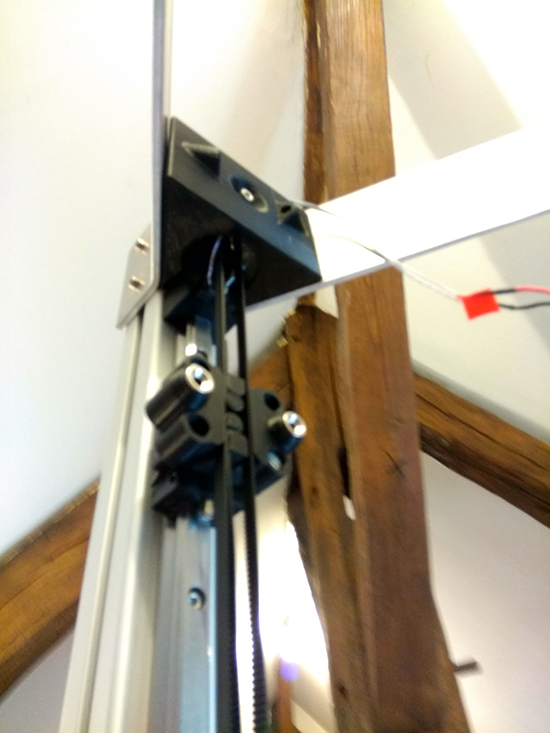

Yooo, mise a jour du montage :Y'a Orange qui m'a gentiment imprimé mes premieres pieces de jonction pour ma delta !
Révélation
C'est lui:
016 at 13:02, Orange a dit :
Bon/beau boulot. Hâte de le voir tourner :)
merci encore une fois !

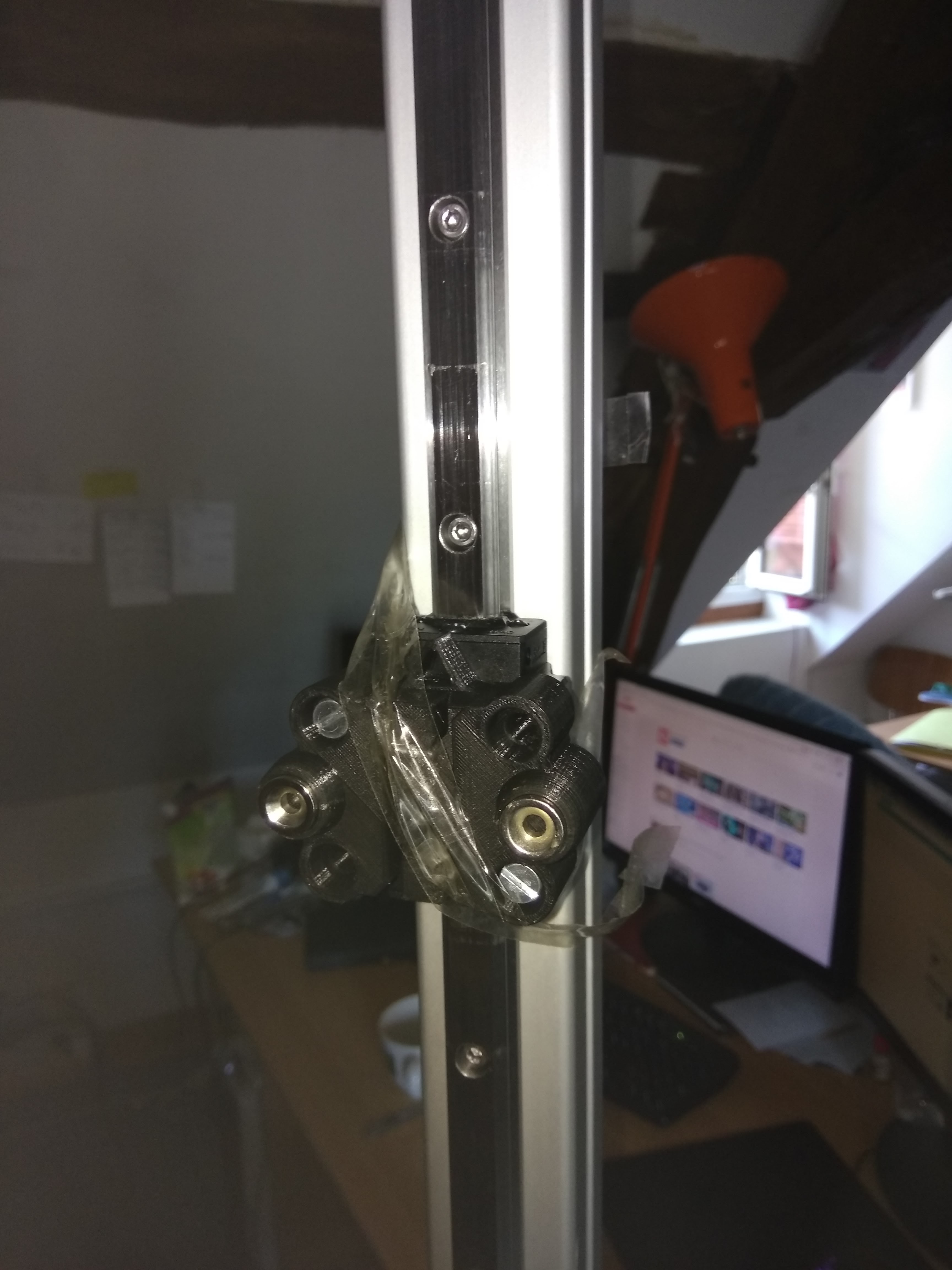

donc piece une ! c'est la jonction rail/baguette carbone
les tolérances sont au poil, les aimants sont rentrés en force au maillet sans casser ce qui fait que j'ai rien à coller. les trous de vis sont en face. nickel.
Le scotch c'est juste pour qu la gravité se calme.

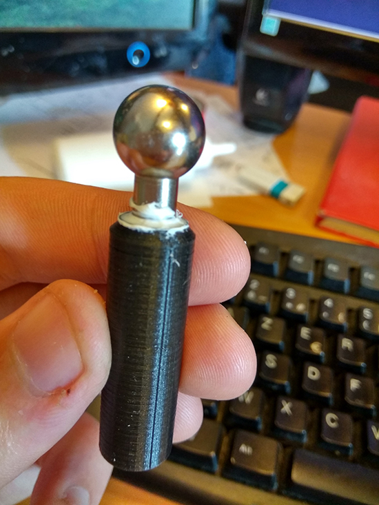

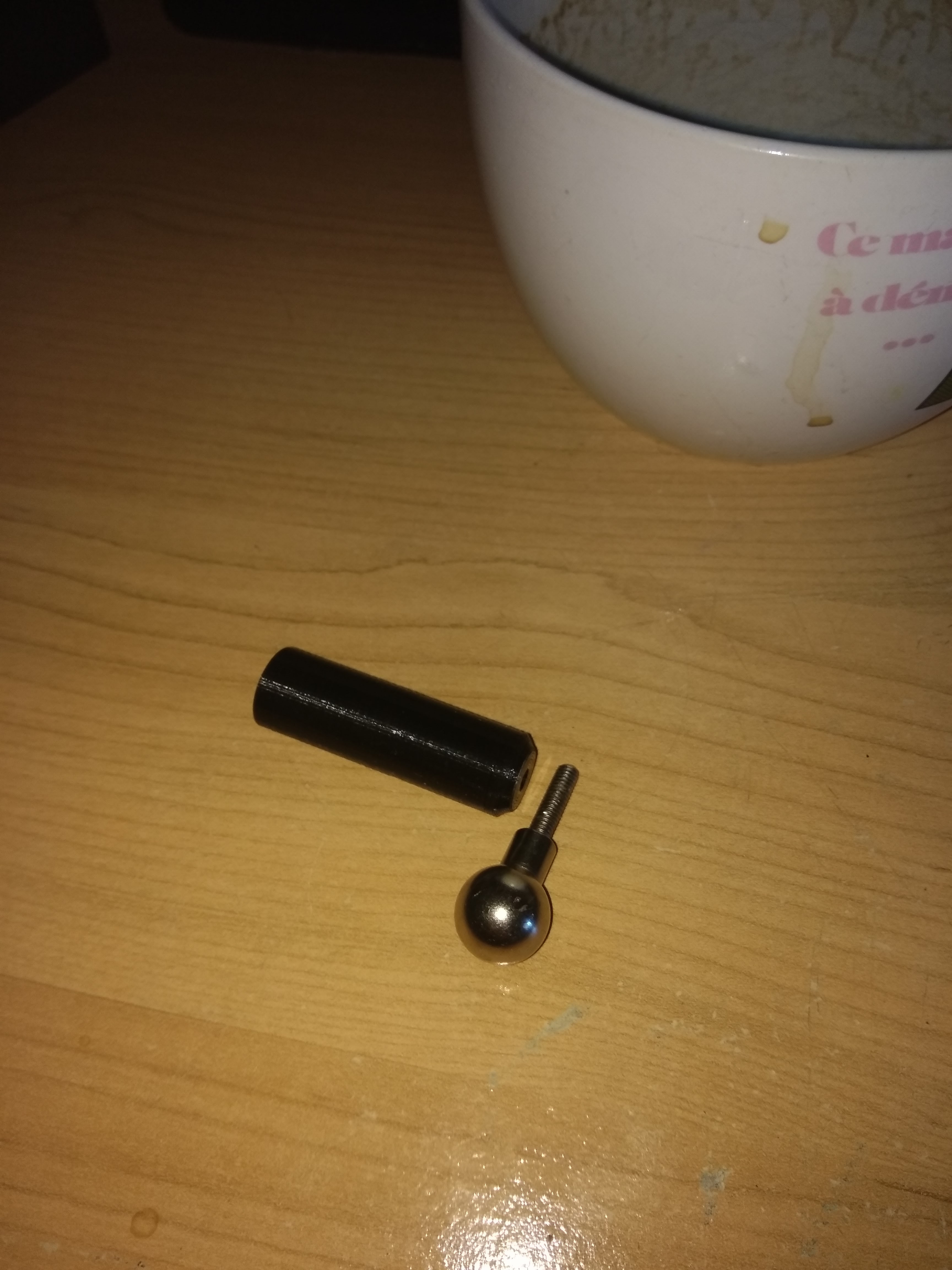

piece deux ! jonction bille acier/tubes carbones:
et la c'est plus compliqués, j'avais mis une tolérance serré pour accueillir la vis, me disant qu'avec du bol je pouvais visser dans le pla ! Que nenni. J'ai du user du maillet ce qui fait que j'ai aucune tolérance de positionnement pour que toute les baguettes fassent la meme longueur. Donc c'est de plus indémontable ce qui fait qu'Orange m'en avait imprimée 2 et que j'en ai plus qu'une car pour démonter jai du casser la piece. pareil autour du tube c'est montage au maillet non démontable.
Donc je vais redessiner ça en mettant des tolérances soit au njiveau de la vis soit au jniveau du tube et je pense qu'au niveau du tube c'est mieuxmais ptet pas. Bref je vais réfléchier à ça.
Et comme Orange est quelqu'un de super gentil il est ok pour m'imprimer la suite !
a suivre donc quand j'aurais re-déssiné.
Modifié (le) par tyssoon

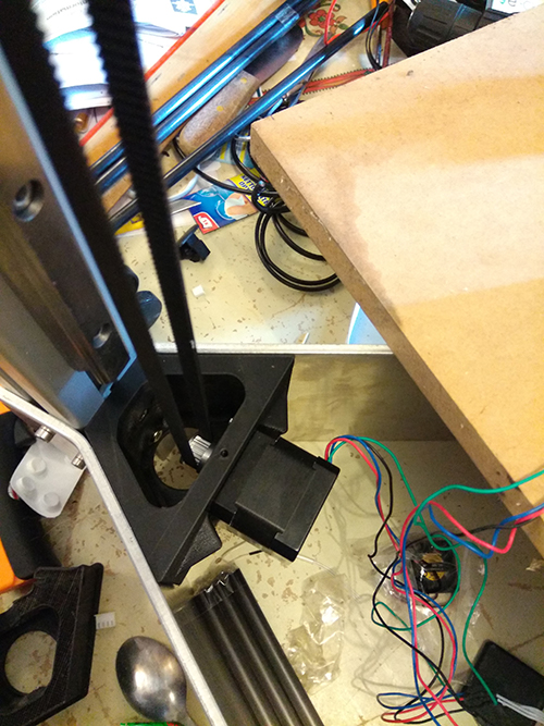

Yo les gens !
Mise à jour des impressions, j'ai un montant complet !!! Grace à Orange.
On est pas mal dans l'ensemble, je bataille avec les tolérances de la piece entre les billes acier et les tubes carbone mais c'est presque bon ( 10.2 de diametre c'était pas assez, 10.5 un peu trop)
jvais attaquer l'effecteur avec l'aide d'orange je pense.

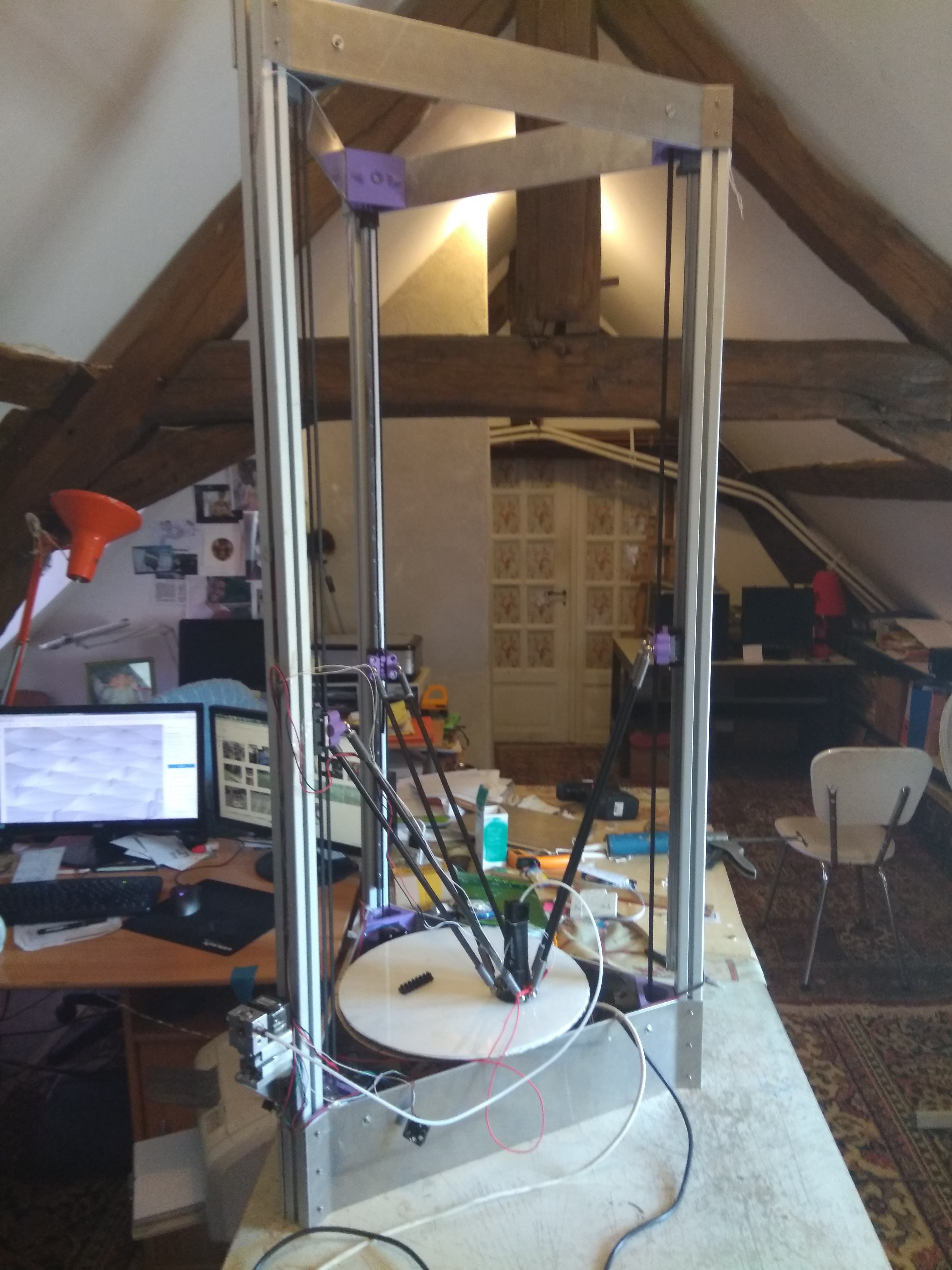

Grande nouvelle ! Ma delta est mécaniquement opérationnelle !
mais maintenant viens le moment que je redoutais et comme prévu je mouline serieusement.
jai mis les mesures, changé la motherboard et autres joyeusetés... mais jai déjà un premier souci d'ordre pratique:
