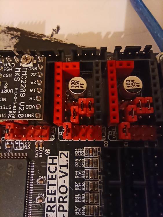

Falandr Posté(e) Juillet 17, 2020 Auteur Posté(e) Juillet 17, 2020 Bon, je pense avoir bien configuré les jumpers pour les TMC2209 en UART, prévenez moi si jamais j'ai fait une erreur
Poisson21 Posté(e) Juillet 18, 2020 Posté(e) Juillet 18, 2020 Si tu les mets en UART seul le jumper en bas a gauche est nécessaire, les 3 autres, ils ne faut pas les mettre du tout. Le réglage du mode se fera dans le firmware. 1
