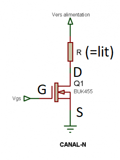

Pour pallier au problème de surpuissance du bed, que je ne peux donc pas brancher direct sur ma skr pro, j'ai acheté cette carte d'extension avec un mosfet bien plus costaud : https://fr.aliexpress.com/item/32753129988.html?spm=a2g0s.9042311.0.0.3b396c37u5u335
Sur le site, ils disent qu'elle peut etre controlée via du 5V à 24V mais vu la taille de la fiche de controle, je suis pas super à l'aise à l'idée de faire passer du 24V par là e je pensais donc allimenter la partie bed de la skr en 5V et de cette façon, controler cette carte en 5V
Vous en pensez quoi ?

Est ce que ça voudrait dire qu'il vaudrait mieux utiliser justement une plus haute tension pour avoir moins d'ampères ou l'ampérage d'un MOSFET est indépendant de sa tension d'alimentation ?
Merci d'avance !

Désolé de m'incruster. Pour rentrer un peu dans le détail du pilotage d'un transistor MOSFET N (parce que c'est le plus commun), voici un exemple:
Le transistor est un interrupteur:
Tu alimentes ton lit lorsque Vgs = 5V (ou moins suivant le modèle de processeur).
Si Vgs = 0V, ton lit n'est pas alimenté.
Le courant qui entre dans G n'est que de quelques miliampères (puisque que c'est la sortie du microcontrôleur qui le déclenche et il a pas des bras très costaud).
Le transistor mosfet est donc un interrupteur piloter en tension, qui va laisser passer le courant dans ton lit (peu importe la tension du lit <= 24V).
Ce qui fait chauffer le transistor, c'est (R dson) x I² (courant du lit). Résistance R dson est une caractéristique du transistor.
Pour résumer: si ton lit fait 100W, sous 24V, tu as un courant de ~4A et c'est ce courant qui fera chauffer le transistor.
si ton lit fait 100W, sous 12V, tu as un courant de ~8A et le transistor chauffera beaucoup plus.
J'espère que cela t'aidera à mieux comprendre le fonctionnement.
Modifié (le) par remibora
