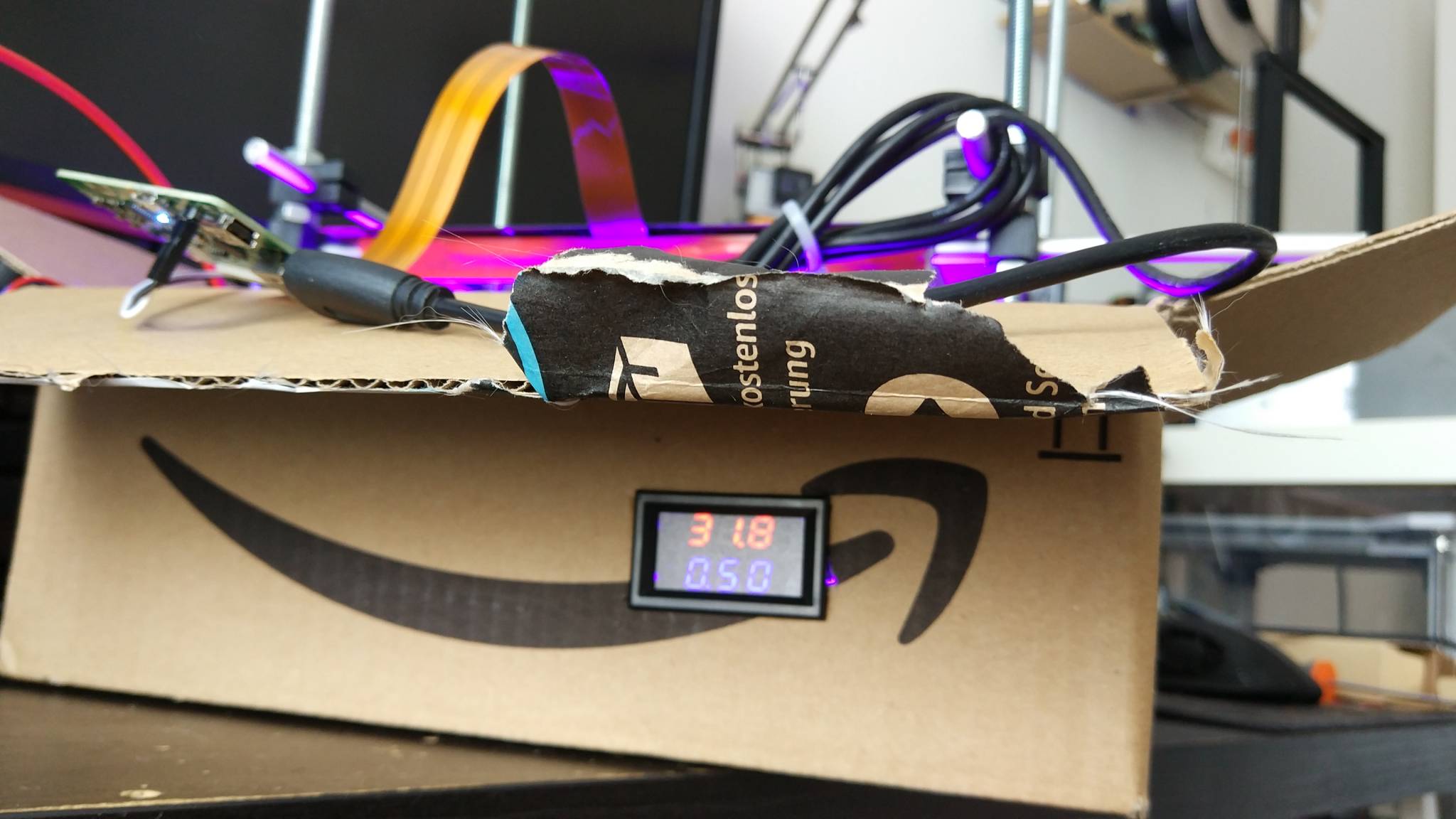

Sinon je viens de test et dommages, c est un réducteur de tension. Très précis cela dit ! Je suis en discution avec un vendeur pour savoir si il aurait quelque chose pour booster 12v 20A en 32V 2A du point de vu théorique sa passe (480W vs 64w) maintenant faut voir si la réalité laisse de la place au rêves. Si c est possible, mon problème de montage est résolu : alim 12V pour le tout et le mosfet pilotera ce qui rentrera dans le booster qui lui alimentera le panneau led. Et pour le tout, j ai une vielle alim PC 500W qui traine.

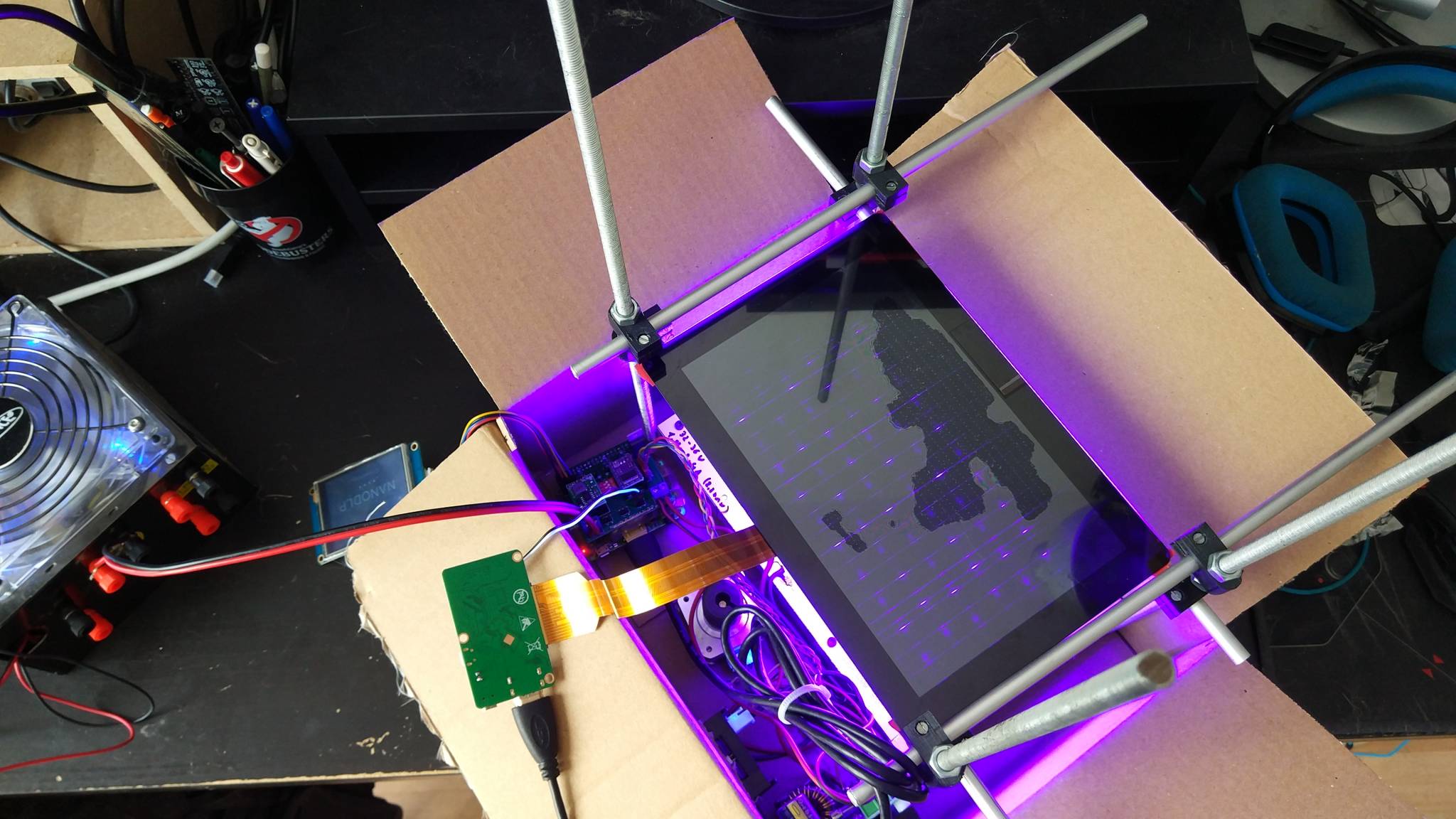

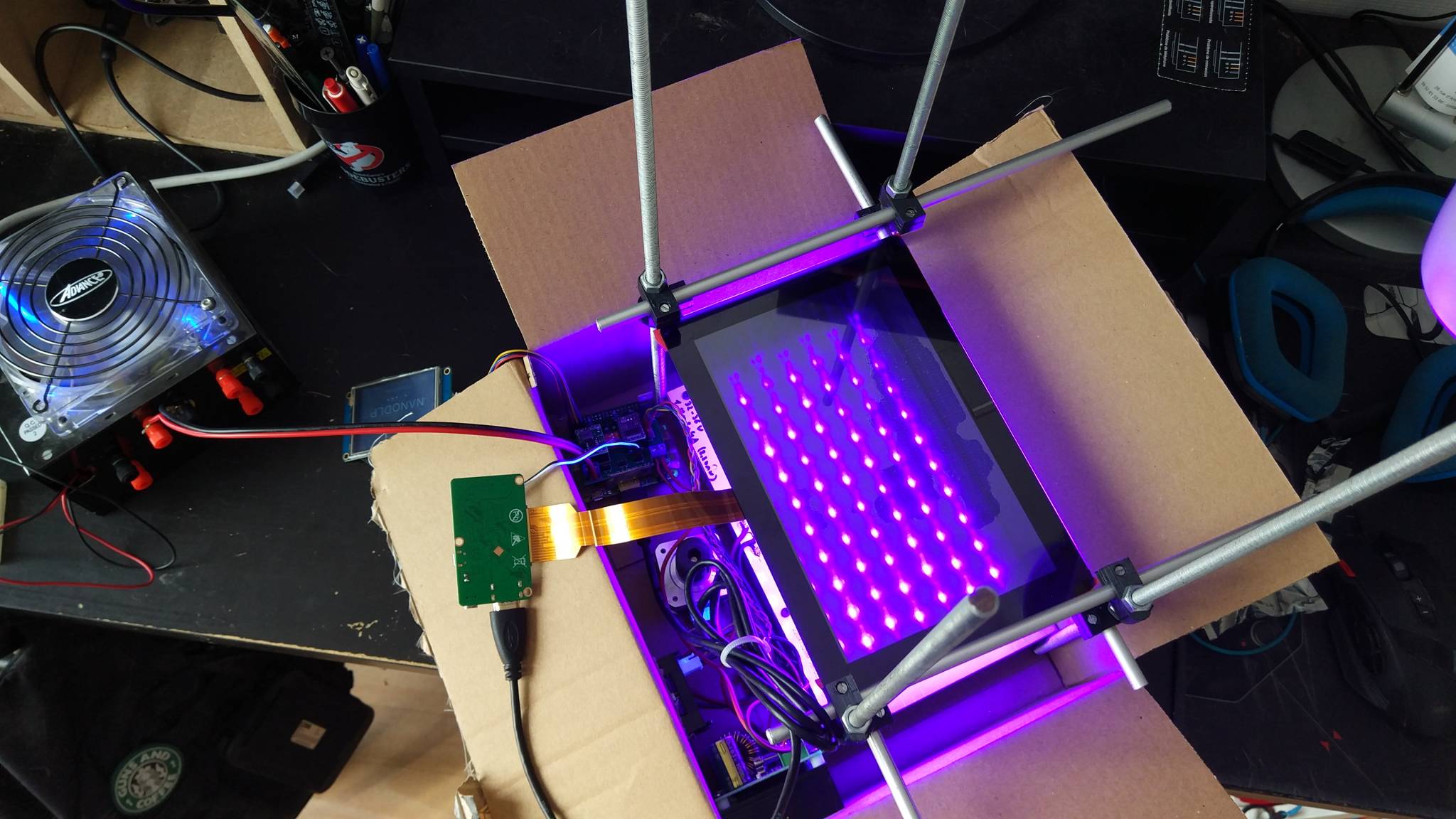

Bien un mois plus tard et apres la reception et cramage d un ampermetre (par ce que la notice chinoise etais me***que) j ai enfin mon proto "en carton" par contre l amper metre est en serie APRES les leds et donc j ai l impression de faire erreur en lisant que ca ne consomme QUE 0.5A pour une telle puissance lumineuse.
La premiere photo montre l'écran "blanc" l autre en calibration avec des lignes mais sa saute je pense que je fois regler la densité ou la resolution sur le panneau de config NANODLP et pour info sa parait faible mais j ai encore une protection plastique a jarter sur la vitre et l ecran se trouve a 10cm du pcb de led, je pense in fine le rapprocher pour le poser a 5 (par rapport aux lentilles sur les leds) et faire comme dans la machine original : poser du reflechissant sur les parroies.
Reste donc :
* Calibrer l'affichage
* Realiser un boitier et cabler une ventilation
* Commander un profilé alu pour l axe z
* imprimer la cuve et la partie haute pour la plaque alu d impression
* Commander une plaque d alu
* Designer quelques piece pour le montage

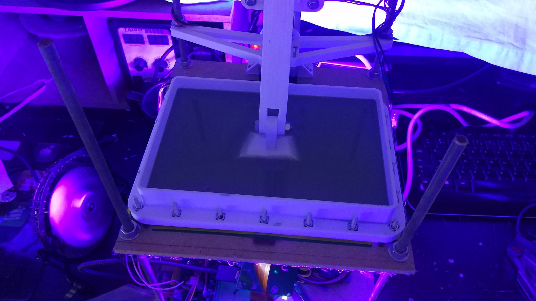

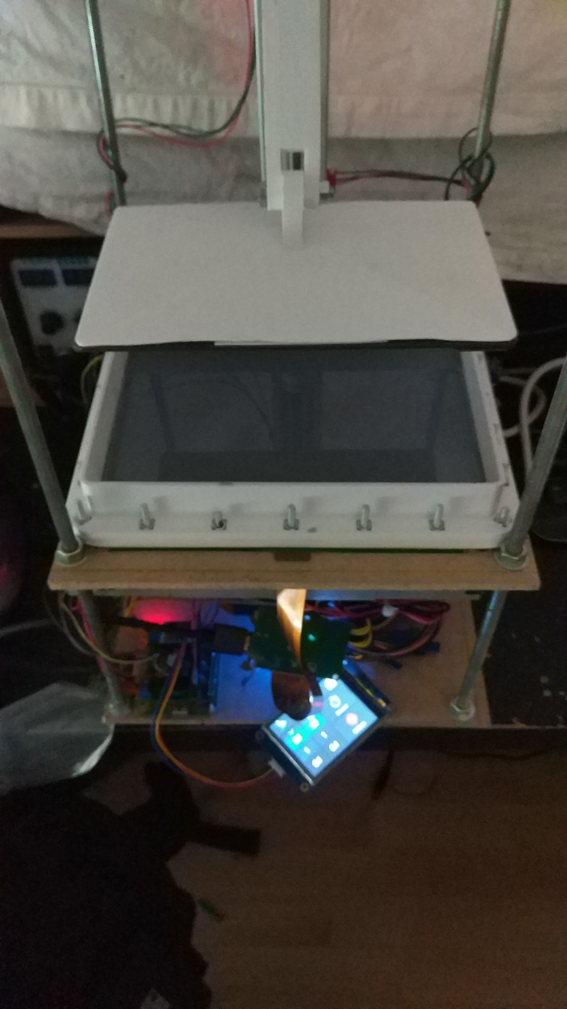

Hello a tous
Bon 1 ans passé par ce que pandemie a la c** compliqué d avoir le materiel et le temps, la core XY maison qui marche et en fait non et en fait on recommence tout et ha tiens ma manette de drone sur deviation... bref

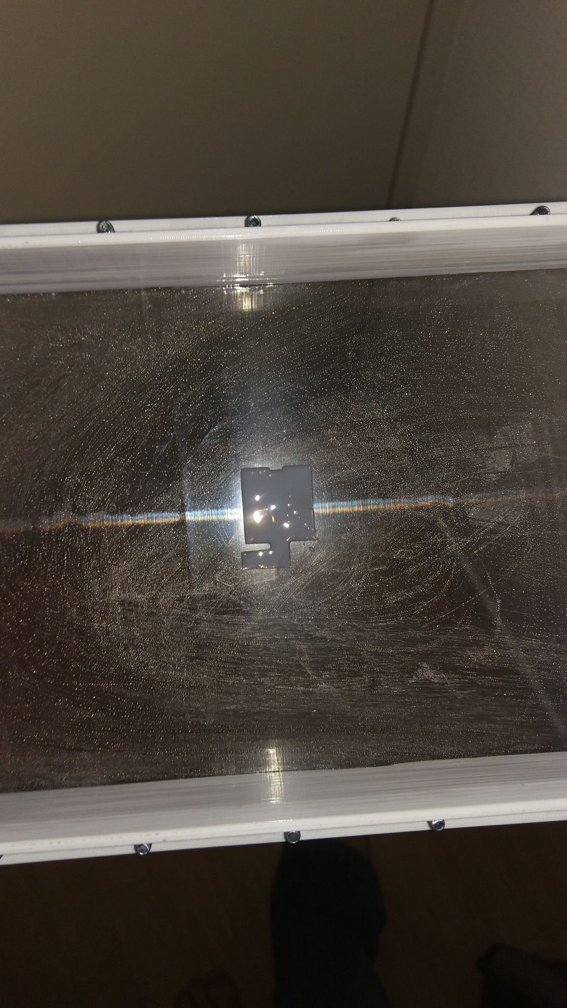

Super fier de vous faire part que je suis parvenus a mes fins AUJOURD'HUI. reste du reglage a faire sur nanodlp car le z n a fait que revenir a ca place de depart mais au fond de la cuve a polymerisé un truc donc la machine est viable !
Merci donc a ce forum et a ceux qui ont participé en repondant a mes questions, ca a porté ces fruits !
A téléchargé l’image sous Messenger_Lite
Modifié (le) par Eyolon
J'ai un peu de mal à comprendre, ton début de pièce a l'air d'être collé sur de FEP.
La pièce à télécharger est faite avec une imprimante FDM.
Désolé, mais j'ai besoin que tu m'expliques quel est ta pièce en résine.
la pièce en fdm est ce que ca aurais du rendre (c est le même STL que j ai lancé mais avec le fait que ca a pas pris et l enfoncement perpétuel de la plateforme ca a tassé)
Bon courage pour la mise au point de ta bécane.
Passer de l'étape Viable à Fiable, bien qu'il n'y ait qu'une lettre de différence c'est encore beaucoup de boulot en perspective.

@divers aux alentours de 192 mm X 120mm X (limite fixé pour le moment) 200mm il s agit des specs de la wanhao D8 ecran 8.9" en 2k et led de remplacement de celle ci https://a.aliexpress.com/_vT47CJ
Pour la fiabilité je suis d accord c est encore un boulot de longue alène, pelle mele
* fiabiliser mon Axe Z (eviter qu il penche)
* la plateforme arrive pas parfaitement a plat contre l ecran : mette des calles sous le support adhesif pour aplanir, opter pour une piece en verre / metal if any.
* fabriquer un boitier pour consolider.
Pour beaucoup d etape si dessus a faire, j ai pus remonter mon laser sur ma machine 3D et je suis partis pour faire ca propre ^^
