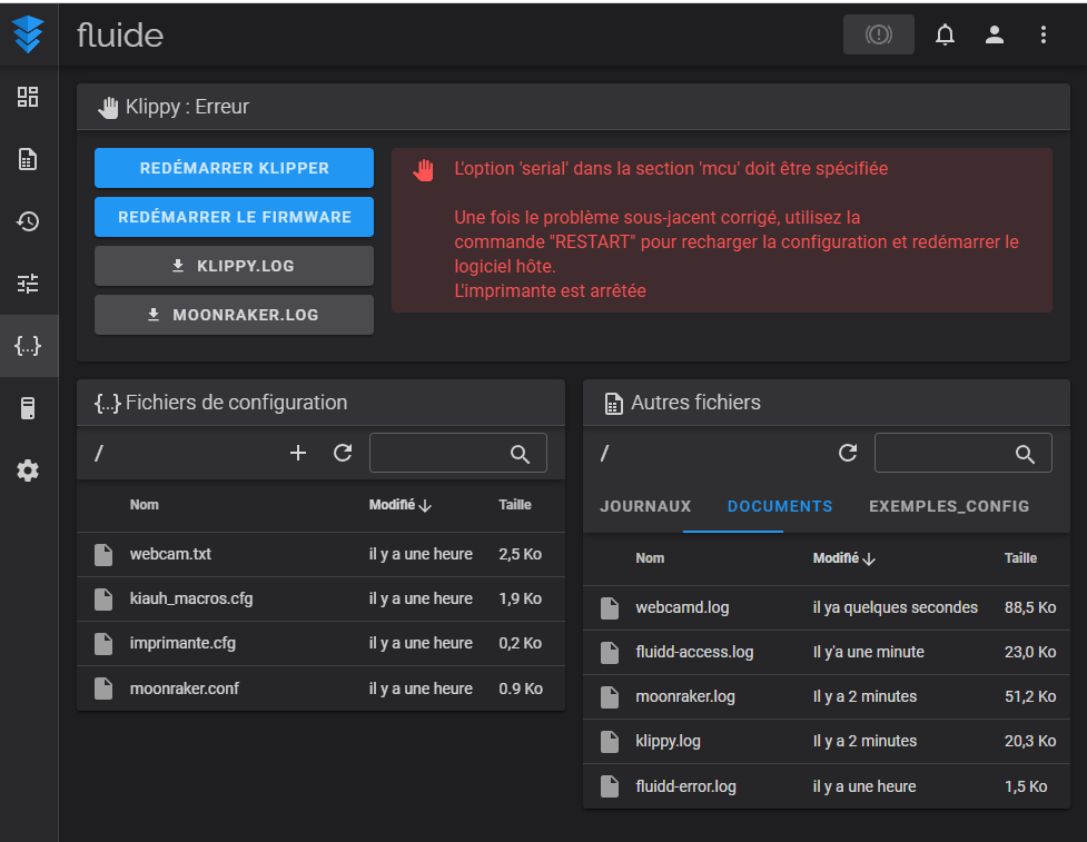

Stef67 Posté(e) Septembre 27, 2021 Partager Posté(e) Septembre 27, 2021 En fait klipper ( sur le raspberry ) n'arrive pas a se connecter au MCU ( sur ta carte mere de la cr10 ). Essai de lancer Kiauh, puis tu vas dans Update, et tu update klipper meme si il est a jour. Je vois que tu as renommé ton pi en klippercr10, peut etre a tu fais d'autres modif? Si ton pi ne te sert que pour Klipper, je te conseil de repartir de 0, tu installes sur la SD l'image de Fluidpi, puis tu lance Kiauh. Tu vas dans Update et tu mets Klipper, Moonraker, Fluidd à jour. Si tu utilises Fluidd tu ne dois pas installer Octoprint ! Uniquement Klipper, Moonraker et Fluidd et KlipperScreen si tu as un ecran ( hors ecran de ta cr10 ). Lien vers le commentaire Partager sur d’autres sites More sharing options...
papagalak Posté(e) Septembre 27, 2021 Partager Posté(e) Septembre 27, 2021 OK @Stef67, j'ai simplement donné le nom "klipper cr10" pour le fun. Aucune autre modif. Je vais essayer ce que tu me propose, et si cela ne marche pas et bin on recommencera... Lien vers le commentaire Partager sur d’autres sites More sharing options...
Stef67 Posté(e) Septembre 27, 2021 Partager Posté(e) Septembre 27, 2021 J'ai pas precisé mais bien sur une fois les manip ci-dessus realisées, tu repars sur le flash du firmware avec les lignes que je t'ai filé avant. Tu dois arriver sur Fluidd avec une phrase du genre klipper ne trouve pas le fichier printer.cfg 1 Lien vers le commentaire Partager sur d’autres sites More sharing options...
Nibb31 Posté(e) Septembre 27, 2021 Partager Posté(e) Septembre 27, 2021 (modifié) Le message sur le nom de la machine ne devrait pas avoir d'incidence. Tu dois juste modifier le fichier /etc/hostname et /etc/hosts pour qu'ils aient le nouveau nom de machine: sudo nano /etc/hostname puis sudo nano /etc/hosts Est-ce que après avoir relancé Klipper, il tourne correctement ? Que donne la commande suivante: sudo service klipper status L'écran bleu, c'est normal si Klipper n'est pas connecté à l'imprimante et que le printer.cfg ne contient pas les options pour configurer l'écran. Modifié (le) Septembre 27, 2021 par Nibb31 1 Lien vers le commentaire Partager sur d’autres sites More sharing options...

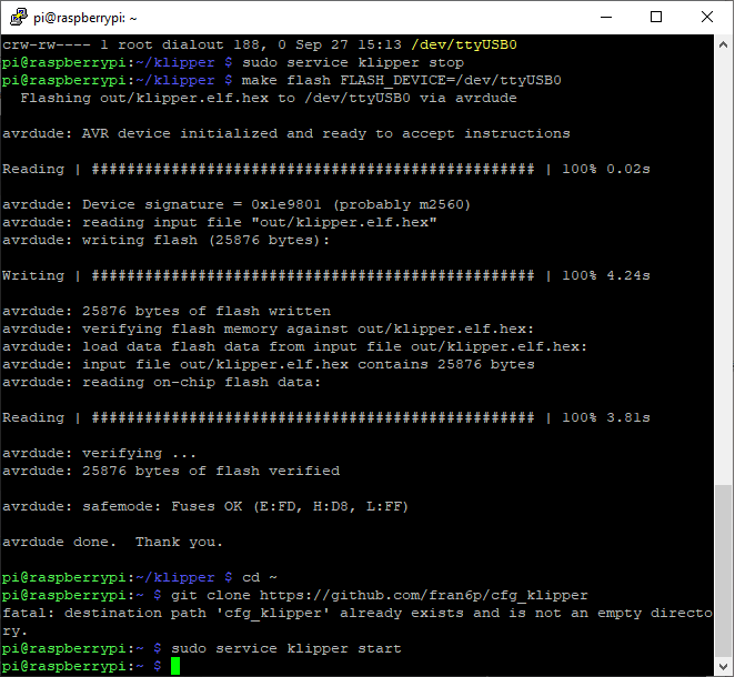

papagalak Posté(e) Septembre 27, 2021 Partager Posté(e) Septembre 27, 2021 (modifié) @Nibb31, voila ou j'en suis: j'ai je pense effectué la MàJ firmware de la CR10. j'ai telechargé la config de @fran6p, cd ~ git clone https://github.com/fran6p/cfg_klipper sur moonraker j'ai un message d'erreur je ne connais pas du tout ce logiciel, alors comment continuer le paramétrage de klipper. Modifié (le) Septembre 27, 2021 par papagalak Lien vers le commentaire Partager sur d’autres sites More sharing options...
fran6p Posté(e) Septembre 27, 2021 Auteur Partager Posté(e) Septembre 27, 2021 (modifié) Il y a 8 heures, papagalak a dit : C’est là qu’est mon problème je ne sais pas quel chemin indiquer pour flasher la cr10 make flash FLASH_DEVICE= ??? Tu peux utiliser /dev/ttyUSB0 MAIS si tu débranches le câble et que tu le connectes sur une autre prise USB du Raspberry PI, il est fort probable que le périphérique ne soit plus USB0 mais USB1. C'est la raison pour laquelle on utilise plutôt le lien symbolique (/dev/serial/by-id/xxxxxxxxx) qui lui pointera toujours vers le bon périphérique USB. Si tu voulais reflasher Marlin au lieu de Klipper, il te suffirait de retrouver le fichier «firmwarexxxxxxxx.hex», de relier l'imprimante à un ordinateur via USB et avec le logiciel Xloader de flasher ce binaire (en indiquant évidemment le port COM à utiliser). C'est bizarre les retours que tu as après un «sudo service klipper [start|stop|status]» Que contient le fichier klipper dans /etc/init.d/ ? pi@octopi:~ $ ls -l /etc/init.d/klipper -rwxr-xr-x 1 root root 1590 déc. 13 2020 /etc/init.d/klipper Il y a 6 heures, Stef67 a dit : Si tu utilises Fluidd tu ne dois pas installer Octoprint ! Bizarre. Pour ma CR10V2 les deux sont installés sans problème notoire. Les services par contre ne sont pas lancés en même temps Le nom d'hôte d'un matériel ne doit pas comporter d'espace dans son nom (caractères autorisés: alphabet anglosaxon (A-Za-z), chiffre (mais pas au début du nom) et -ou _ et c'est tout) Mes fichiers de configurations sont scindés en plusieurs parties. Il faut les concaténer pour obtenir un «gros» fichier monolithique. Le printer.cfg obtenu doit être placé à un endroit bien spécifique avec Moonraker+Fluidd. Avec Octoprint, chez moi, ce fichier (et les fichiers annexes inclus) sont à la racine du dossier personnel de «pi» : pi@octopi:~ $ ls -l *.cfg -rw-r--r-- 1 pi pi 378 août 1 11:16 bltouch.cfg -rw-r--r-- 1 pi pi 888 août 1 11:16 calibration.cfg -rw-r--r-- 1 pi pi 1947 août 1 11:16 cr10v2_mb252.cfg -rw-r--r-- 1 pi pi 73 août 1 11:16 input_shaper.cfg -rw-r--r-- 1 pi pi 8233 août 1 11:16 macros.cfg -rw-r--r-- 1 pi pi 807 août 8 08:48 other.cfg -rw-r--r-- 1 pi pi 2027 juin 15 14:40 printer.cfg Tu tiens absolument à utiliser «fluidd» ? Avec Octoprint, en suivant ce qui est décrit au début de ce tutoriel, tu serais déjà en train d'imprimer Fluidd utilise par exemple son propre fichier pour les macros et dans la liste des fichiers, un au moins me parait étrange (bizarre, bizarre, vous avez dit bizarre, comme c'est …) : imprimante.cfg (certes imprimante est la traduction de printer mais quand même ). Modifié (le) Septembre 27, 2021 par fran6p Lien vers le commentaire Partager sur d’autres sites More sharing options...

Nibb31 Posté(e) Septembre 27, 2021 Partager Posté(e) Septembre 27, 2021 Pour Fluidd, est-ce que tu as configuré Moonraker pour qu'il se connecte au bon port usb ? Pour Octoprint, est-ce que tu as installé le plug-in klipper et configuré le port usb virtuel ? Lien vers le commentaire Partager sur d’autres sites More sharing options...

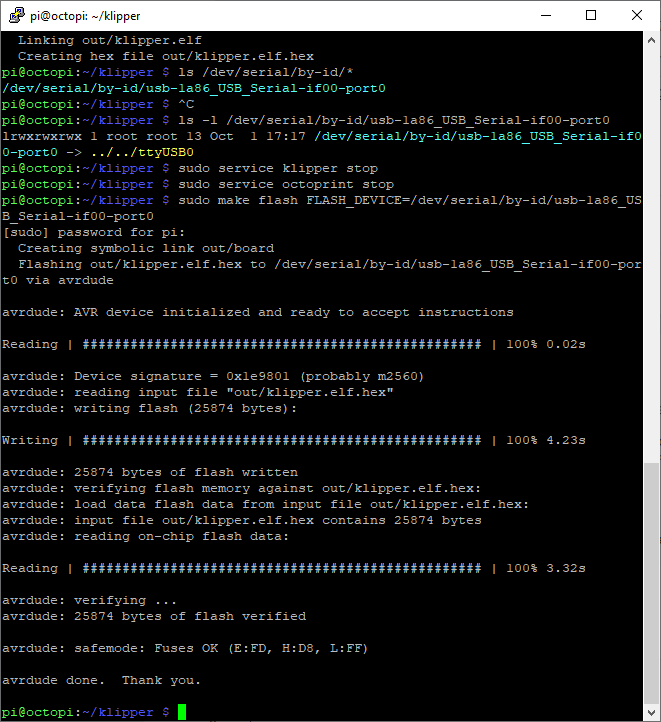

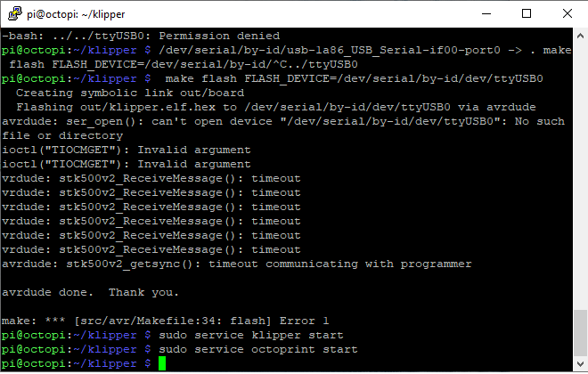

papagalak Posté(e) Octobre 1, 2021 Partager Posté(e) Octobre 1, 2021 (modifié) Bon, me revoila... toujours pas sous klipper voila ou j'en suis klipper installé Octoprint toujours opérationnel. en ligne de commande je récupère mon serial: ls -l /dev/serial/by-id/usb-1a86_USB_Serial-if00-port0 lrwxrwxrwx 1 root root 13 Sep 30 17:17 /dev/serial/by-id/usb-1a86_USB_Serial-if00-port0 -> ../../ttyUSB0 j'arrête octoprint et klipper et là je lance la commande make flash FLASH_DEVICE=/dev/serial/by-id/usb-1a86_USB-Serial-if00-port0 timeout error Je ne comprends pas qu'elle ligne de commande je dois lancé. Mais je n'abandonne pas, j'ai fais faites une image de ma ssd pour repartir de quelque chose de propre. décidément klipper n'est pas fait pour moi Modifié (le) Octobre 1, 2021 par papagalak Lien vers le commentaire Partager sur d’autres sites More sharing options...
fran6p Posté(e) Octobre 1, 2021 Auteur Partager Posté(e) Octobre 1, 2021 (modifié) Octoprint est bien stoppé avant de lancer le «make flash …» ? Pour que ce flashage réussisse il faut que Octoprint ne soit pas connecté à l’imprimante (bouton «Déconnecter»). Les liaisons série sont hyper jalouses et ne pratiquent que la monogamie exclusive Sinon (mais c'est pas bien ), teste avec : sudo make flash FLASH_DEVICE=/dev/serial/by-id/lenomduliensymboliqueissuduls Modifié (le) Octobre 1, 2021 par fran6p Lien vers le commentaire Partager sur d’autres sites More sharing options...
papagalak Posté(e) Octobre 1, 2021 Partager Posté(e) Octobre 1, 2021 Oui les 2 services klipper et octoprint sont arrêté. Demain j'essaye. Merci @fran6p Lien vers le commentaire Partager sur d’autres sites More sharing options...
Nibb31 Posté(e) Octobre 1, 2021 Partager Posté(e) Octobre 1, 2021 Perso, le make flash, je suis obligé de la faire en sudo pour que ça marche. Une histoire de permission sur le port usb. Lien vers le commentaire Partager sur d’autres sites More sharing options...
papagalak Posté(e) Octobre 1, 2021 Partager Posté(e) Octobre 1, 2021 il y a 38 minutes, Nibb31 a dit : Perso, le make flash, je suis obligé de la faire en sudo pour que ça marche. Une histoire de permission sur le port usb. Ou je regarde ça aussi demain. Merci Après beaucoup de persévérance, il semblerait que je soit parvenu à flasher ma CR 10 V2 je passe à la configuation klipper sous ocotprint, je regarde ce qu'il faut faire... merci @fran6pet @Nibb31, je continu mes investigations. Après beaucoup de persévérance, il semblerait que je soit parvenu à flasher ma CR 10 V2 je passe à la configuration klipper sous Octoprint, je regarde ce qu'il faut faire... merci @fran6pet @Nibb31, bon, après plusieurs recherches, voila ou j'en suis: j'ai suivi la procédure @fran6p cd ~ git clone https://github.com/fran6p/cfg_klipper J'ai relancé klipper et octoprint: erreur. je regarde si mon fichier printer.cfg existe: je l'édite, mais il est vide. comment faire ???? Lien vers le commentaire Partager sur d’autres sites More sharing options...

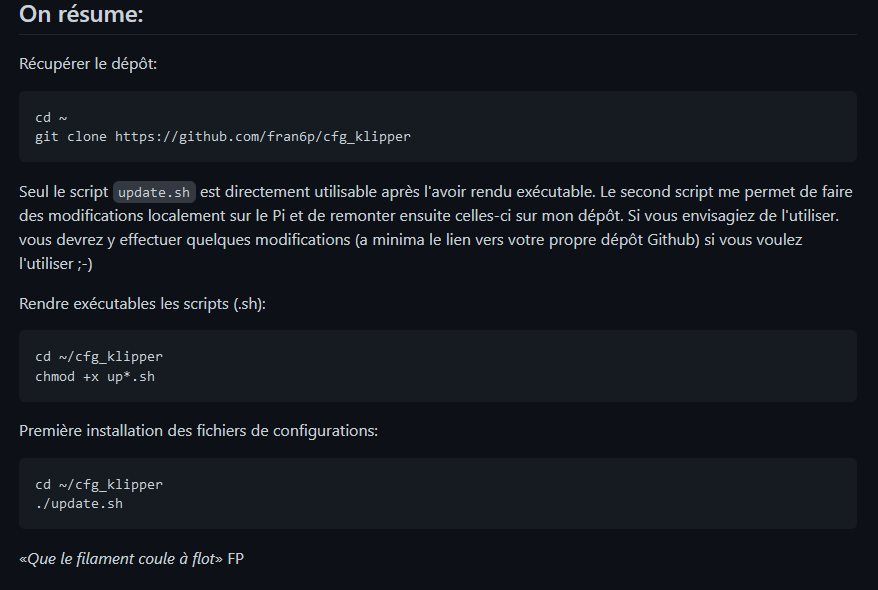

fran6p Posté(e) Octobre 2, 2021 Auteur Partager Posté(e) Octobre 2, 2021 Comme tu utilises mon dépôt, il faut suivre les instructions : Après le «cd ~» qui te place dans ton répertoire perso (/home/pi), le git clone récupère les fichiers de mon dépôt. Normalement un répertoire nommé «cfg_klipper» devrait avoir été créé dans lequel se trouvent les dossiers contenant les configurations. Il faut pour pouvoir les utiliser, entrer dans ce répertoire (cd cfg_klipper), modifier les droits du fichier permettant l'installation au bon endroit de tous les fichiers *.cfg nécessaires à Klipper (on donne le droit d'exécution: chmod +x update.sh). Voilà ce que contient ce fichier : Citation #!/bin/bash # Faire une sauvegarde de printer.cfg echo "Sauvegarde de printer.cfg en printer.backup..." mv ~/printer.cfg ~/printer.backup read -p "Nettoyage du dossier personnel? " -n 1 -r echo # (optionnel) passage à la ligne if [[ $REPLY =~ ^[YyOo]$ ]] then rm ~/*.cfg fi # Récupération des derniers fichiers echo "Pulling..." git pull https://github.com/fran6p/cfg_klipper # Copie des fichiers generiques echo "Copie des fichiers generiques..." cp -v -r generic/*.cfg ~/ # Recopie de tous le fichiers d'extension cfg un niveau au-dessus echo "Recopie des fichiers de configuration pour $PRINTER_NAME..." cp -v -r $PRINTER_NAME/*.cfg ~/ # Demander pour restaurer les paramètres de calibration read -p "Restaurer printer.cfg (paramètres de calibration)? " -n 1 -r echo # (optionnel) passage à la ligne if [[ $REPLY =~ ^[YyOo]$ ]] then cp ~/printer.backup ~/printer.last_known_cfg mv ~/printer.backup ~/printer.cfg fi Une fois ce script exécuté, le répertoire /home/pi devrait contenir plusieurs ficihers .cfg dont le printer.cfg (il ne contient quasiment «rien» hormis les inclusions des fichiers de conf via la directive «include» : Citation ## This file contains pin mappings for the 2020 Creality CR10-V2. To use # this config, the firmware should be compiled for the AVR atmega2560. # # CR10V2 v2.5.2 board Klipper config, by Fran6p. Inspiration from /u/VonThing # Uses bltouch and multiple other config files. # See the example.cfg file for a description of available parameters. # Machine definitions [include ./cr10v2_mb252.cfg] #Input Shaper [include ./input_shaper.cfg] # BLTouch [include ./bltouch.cfg] # Calibration [include ./calibration.cfg] # Macros [include ./macros.cfg] # Other [include ./other.cfg] Donc, je ne sais pas (mais j'ai des idées) d'où vient ton répertoire : /home/pi/klipper_config Une fois les fichiers .cfg installés, tu pourras via Octoprint relancer en cliquant soit [host] soit [firmware] pour que Kilpper prenne en compte la configuration : Lien vers le commentaire Partager sur d’autres sites More sharing options...
Stef67 Posté(e) Octobre 2, 2021 Partager Posté(e) Octobre 2, 2021 C'est kiauh qui propose un chemin d'accès et sans réponse spécifique il crée par défaut le dossier klipper_config pour installer les fichiers cfg. Lien vers le commentaire Partager sur d’autres sites More sharing options...
