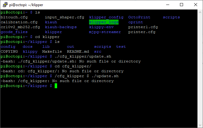

fran6p Posté(e) Octobre 12, 2021 Auteur Posté(e) Octobre 12, 2021 Une idée qui me passe par l'esprit (ça m'arrive parfois ) Les modifications que tu fais sur le/les fichier(s) de configurations, tu les réalises sur les fichiers à la racine du dossier personnel «pi» et pas dans le dossier «cfg_klipper» créé si tu as utilisé mon dépôt ? Si tu as fait des modifications sur les fichiers dans le dossier «cfg_klipper», il faut lancer la commande : pi@octopi:~ $ ./cfg_klipper/update.sh ou pi@octopi:~ $ cd cfg_klipper/ pi@octopi:~/cfg_klipper $ ./update.sh pour que ces fichiers soient recopiés dans /home/pi afin que Klipper / Octoprint les reconnaissent et les utilisent après un FIRMWARE_RESTART
papagalak Posté(e) Octobre 12, 2021 Posté(e) Octobre 12, 2021 (modifié) Il y a 4 heures, fran6p a dit : l'esprit (ça m'arrive parfois ) Ha oui..., attention "Esprit es tu là", pour moi oui car heureusement ton grand ESPRIT m'aide dans se long chemin (pas tranquille du tout). je regarde et je reviens Me revoilà... comme tu peux le constater je n'ai pas de dossier cfg.klipper, donc les commandes ne sont pas valides. tous tes fichiers .cfg sont dans la racine de pi Modifié (le) Octobre 12, 2021 par papagalak
fran6p Posté(e) Octobre 12, 2021 Auteur Posté(e) Octobre 12, 2021 Dommage Et dans le dossier Klipper_config» quoikygna ? Ce dossier est probablement installé par Kiauh car il sert si / quand on installe moonraker + mainsail/fluidd. J'ai vraiment plus d'idée sur le pourquoi ça «marche» pas. Si @Tircownétait dans le coin et avait une piste, ce serait «grave cool»

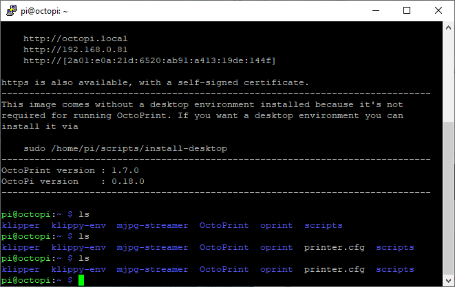

papagalak Posté(e) Octobre 13, 2021 Posté(e) Octobre 13, 2021 il y a une heure, Tircown a dit : Hello, Peux tu joindre le fichier klippy.log qui se trouve dans le dossier /tmp (à la racine du rpi). Je regarde demain et je vous dis tout sur le... Fichier. voila après bien des déboires (et re boire) j'ai réussi à faire mes réglages Extrude pid Bed et heat GRAND a vous tous, je continu sur ma lancé.. @fran6p, comment bien utiliser tes config, sachant que j'ai installé un bltouch. comment le régler @Tircown, merci pi@octopi:~ $ ls bltouch.cfg input_shaper.cfg mjpg-streamer printer-20211014_133315.cfg calibration.cfg klipper OctoPrint printer.cfg cfg_klipper klippy-env oprint scripts cr10v2_mb252.cfg macros.cfg other.cfg pi@octopi:~ $ j'ai pas trouvé ton fivhier
fran6p Posté(e) Octobre 14, 2021 Auteur Posté(e) Octobre 14, 2021 (modifié) Il y a 20 heures, papagalak a dit : j'ai pas trouvé ton fivhier Il n'est pas dans le dossier perso de «pi» mais à la racine du système : pi@octopi:~ $ ls -l /tmp total 192044 lrwxrwxrwx 1 root root 10 oct. 3 15:47 klipper_host_mcu -> /dev/pts/0 -rw-r--r-- 1 pi pi 3460883 oct. 14 15:43 klippy.log -rw-r--r-- 1 pi pi 25617090 oct. 9 23:59 klippy.log.2021-10-09 -rw-r--r-- 1 pi pi 83063978 oct. 10 23:59 klippy.log.2021-10-10 -rw-r--r-- 1 pi pi 57027423 oct. 11 22:08 klippy.log.2021-10-11 -rw-r--r-- 1 pi pi 8988543 oct. 12 18:18 klippy.log.2021-10-12 -rw-r--r-- 1 pi pi 18411634 oct. 13 22:09 klippy.log.2021-10-13 -rw-r--r-- 1 pi pi 40388 oct. 13 19:36 printDone.jpg lrwxrwxrwx 1 pi pi 10 oct. 3 15:47 printer -> /dev/pts/1 drwx------ 3 root root 4096 oct. 3 15:47 systemd-private-312ffc0fe6c64c5be2246d25c6d52a-systemd-timesyncd.service-G7avZS Le / avant le nom «tmp» dans un système Unix/Linux correspond à la racine du système. L'arborescence du système de fichiers comprend de nombreux dossiers (il vaut mieux éviter d'aller y mettre le bo…el foutoir sauf à savoir ce qu'on y fait et pourquoi on le fait (par exemple, une commande très dangereuse si effectuée en root: rm -rf / (A NE PAS TESTER ÉVIDEMMENT ) ) : pi@octopi:~ $ ls -l / total 96 drwxr-xr-x 2 root root 4096 oct. 2 08:28 bin drwxr-xr-x 4 root root 4096 janv. 1 1970 boot drwxr-xr-x 4 root root 4096 janv. 1 1970 boot.bak -rwxr-xr-x 1 root root 12263 oct. 29 2019 common.sh drwxr-xr-x 17 root root 3760 oct. 14 13:41 dev drwxr-xr-x 99 root root 12288 oct. 2 08:33 etc drwxr-xr-x 3 root root 4096 sept. 26 2019 home drwxr-xr-x 17 root root 4096 sept. 18 17:53 lib drwx------ 2 root root 16384 sept. 26 2019 lost+found drwxr-xr-x 10 root root 4096 déc. 21 2019 media drwxr-xr-x 2 root root 4096 sept. 26 2019 mnt drwxr-xr-x 4 root root 4096 juin 24 2020 opt dr-xr-xr-x 181 root root 0 janv. 1 1970 proc drwxr-xr-x 4 root root 4096 juil. 18 16:08 root drwxr-xr-x 27 root root 960 oct. 14 15:43 run drwxr-xr-x 2 root root 4096 oct. 2 08:28 sbin drwxr-xr-x 2 root root 4096 sept. 26 2019 srv dr-xr-xr-x 12 root root 0 janv. 1 1970 sys drwxrwxrwt 8 root root 4096 oct. 14 14:48 tmp drwxr-xr-x 10 root root 4096 sept. 26 2019 usr drwxr-xr-x 11 root root 4096 sept. 26 2019 var pi@octopi:~ $ Il y a 20 heures, papagalak a dit : comment le régler En suivant les documentations: Bed Leveling , Bltouch et Bed Mesh Tu peux utiliser une partie de mes fichiers de configuration bltouch.cfg: les offsets pour X et Y sont normalement corrects mais il faudra que tu remettes le zoffset à zéro (z_offset: 0) puis après la calibration et enregistrement, celui-ci sera «désactivé» dans la section [bltouch] et enregistré à l afin du fichier printer.cfg après les lignes : Citation #*# <---------------------- SAVE_CONFIG ----------------------> #*# DO NOT EDIT THIS BLOCK OR BELOW. The contents are auto-generated. Tu peux également utiliser le fichier calibration.cfg qui contient la section [bed_mesh] (c'est un peu l'équivalent du mode de palpage dans Marlin (bilinear, nombre de points à palper, …). Modifié (le) Octobre 14, 2021 par fran6p
papagalak Posté(e) Octobre 14, 2021 Posté(e) Octobre 14, 2021 (modifié) @Tircown voila le fichier:logs.txt puisque j'ai réussi à connecté la cr 10 avec ton fichier compilé. je peux donc décommenter les ligne correspondantes au bltouch. [bltouch]CR10V2, connexion sur ZMAXPIN (19) sensor_pin: ^PD2 control_pin: PB5 pin_move_time: 0.680 x_offset: 47 y_offset: 0 Increase Z_Offset to lower nozzle closer to bed. PLA 1.55 z_offset: 1.55 speed: 60 samples: 2 sample_retract_dist: 2 samples_result: average samples_tolerance: 0.100 samples_tolerance_retries: 0 si je fais ça j'ai une erreur sue ZMAXPIN ?? 16:18:38 File contains parsing errors: /home/pi/printer.cfg 16:18:38 File contains parsing errors: /home/pi/printer.cfg [line 140]: ' CR10V2, connexion sur ZMAXPIN (19)\n' Modifié (le) Octobre 14, 2021 par papagalak
