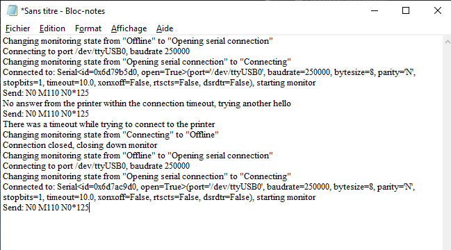

bien, après les spécifications de @fran6p, j'en arrive à cela.
Message Octoprint  terminal
Contenu du raspberry:
Comme je n'y connait absolument rien, comme vous avez pu
vous en apercevoir, je suis toujours bloqué.
je n'arrive pas avoir un message qui ressemble à celle de @fran6p

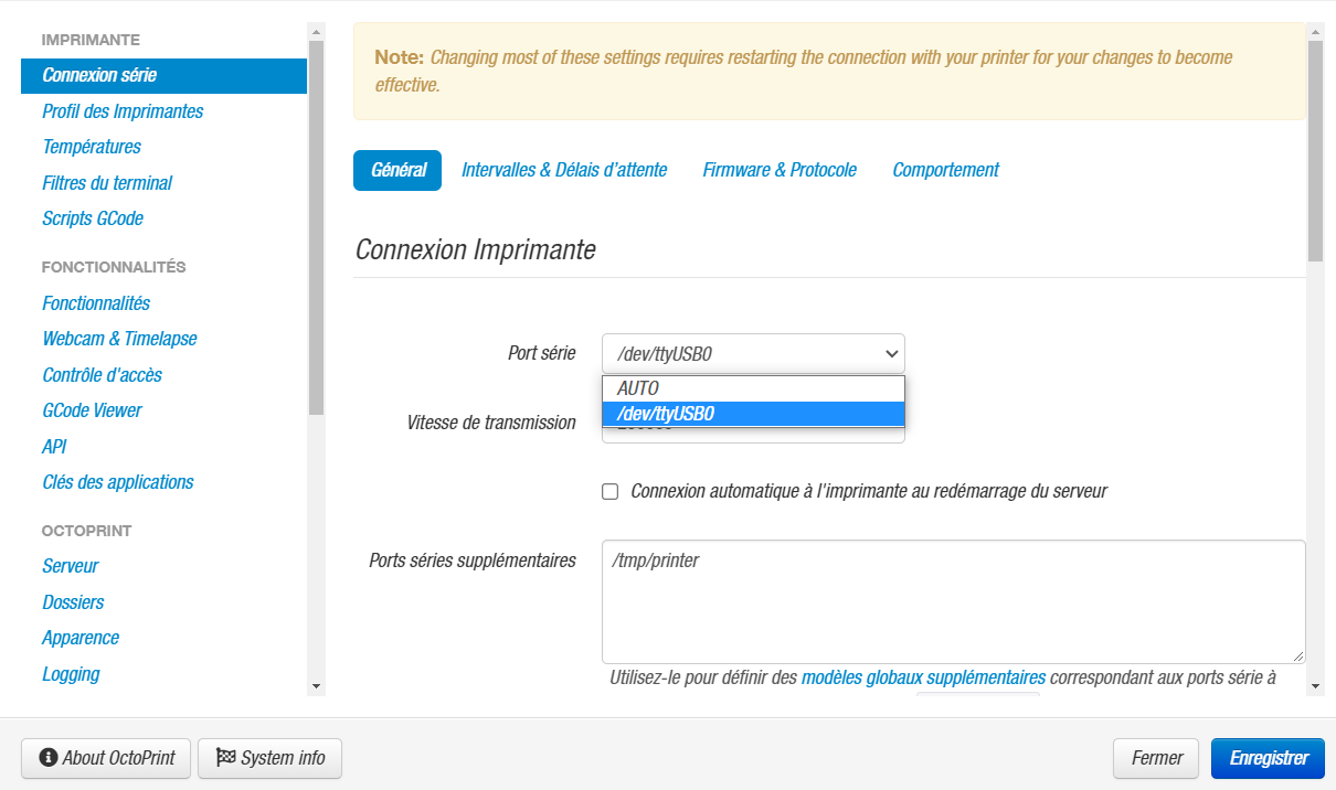

As-tu fait les modifications dans Octoprint ?
Citation
Seconde étape, configurer Octoprint
Configurer Octoprint pour qu’il utilise Klipper :
  • ajouter un port série nommé /tmp/printer dans les préférences, Connexion série, onglet Général, «ports série supplémentaires» puis sauvegarder.
  • Revenir dans les préférences, dans l’onglet «comportement» modifier à la section «Que faire en cas d’erreur de firmware» en cochant «Annuler toutes impressions en cours mais rester connecté à l’imprimante», enregistrer.
Reste à tester la connexion après avoir sélectionné le bon port série ( /tmp/printer) puis en cliquant sur le bouton «Connecter».
En utilisant le terminal avec la commande «status», une erreur est retournée puisque la configuration de l’imprimante n’est pas faite.

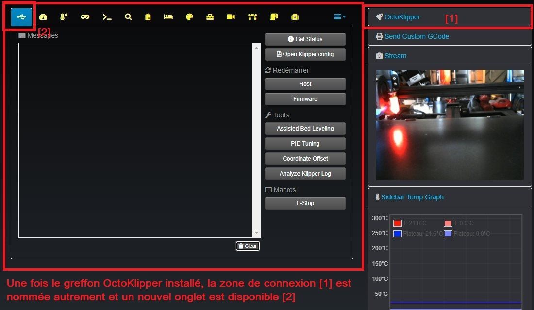

Pour me faciliter encore plus la vie, j’ajoute un plugin à Octoprint : Octoklipper
En images :
Ayant installé le greffon Octoklipper sur mon Octoprint, je ne peux pas te faire de copie d'écran sur la manière de connecter l'imprimante avec Octoprint mais c'est le classique: sélection du port de communication (/tmp/printer) puis clic sur le bouton Connecter.
L'image que j'avais mis précédemment n'est possible que si le greffon «Octoklipper» a été installé sur Octoprint :

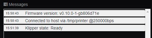

Avec Octoklipper, la connexion se présente comme ci-dessous :
octoklipper-cnx-2.jpg.d98697128058ae9da60f50b90bf315eb.jpg   une fois connecté => octoklipper-cnx.jpg.cd8c79379be4f22a6040e38e4f46bd4b.jpg
La fenêtre des messages indique la connexion (réussie ou pas) ainsi que la version de Klipper installée :
Auparavant (chinois 😄 ), il faut vérifier les paramètres de ce greffon (a minima l’onglet «basic») :

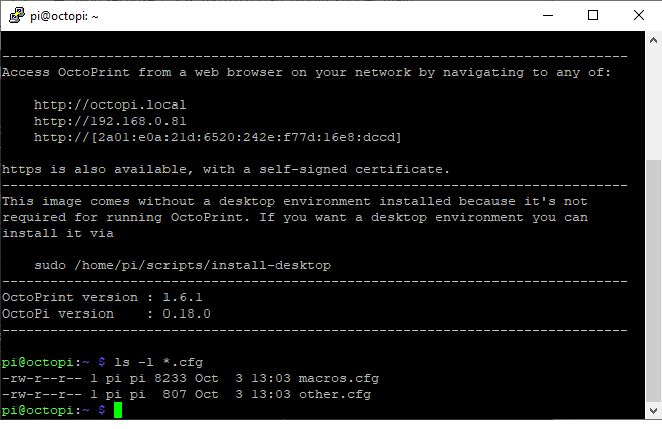

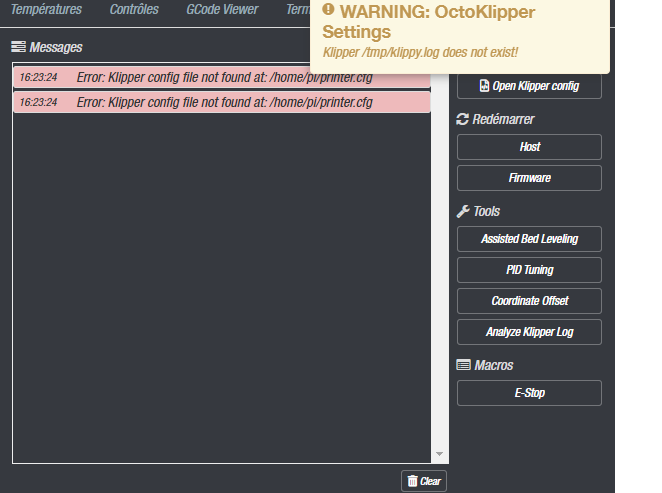

alors, j'ai installé octoklipper, créer /tmp/printer
voila le contenu de mon *.cfg
pourtant j'ai suivi ton explication.
dans klipper voila l'erreur:
dans klipper configuration la fenêtre est vide.
désolé mais je ne sais pas comment importer ton fichier
printer.cfg ,j'ai essayé de le mettre dans klipper configuration mais rien n'y fait.
Modifié (le) par papagalak

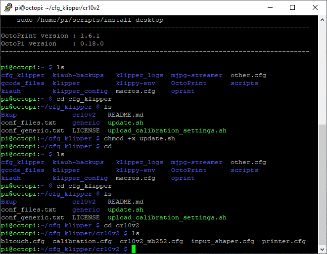

il y a 4 minutes, papagalak a dit :
Ce n'est pas normal qu'il n'y ait que ces deux fichiers 🤔
Normalement après avoir cloné mon dépôt de configuration, modifié les droits pour rendre exécutables les fichiers bash (.sh) et avoir exécuté le fichier update.sh via la commande :
./update.sh
Tu devrais avoir la liste des fichiers .cfg dont le printer.cfg :
pi@octopi:~ $ ls -l *.cfg
-rw-r--r-- 1 pi pi  378 août   1 11:16 bltouch.cfg
-rw-r--r-- 1 pi pi  888 août   1 11:16 calibration.cfg
-rw-r--r-- 1 pi pi 1947 août   1 11:16 cr10v2_mb252.cfg
-rw-r--r-- 1 pi pi   73 août   1 11:16 input_shaper.cfg
-rw-r--r-- 1 pi pi 8233 août   1 11:16 macros.cfg
-rw-r--r-- 1 pi pi  807 août   8 08:48 other.cfg
-rw-r--r-- 1 pi pi 2027 juin  15 14:40 printer.cfg
Pour installer le fichier printer.cfg «monolithique», si tu ne maitrises pas Linux (sinon via scp), le plus simple si ton PC fonctionne sous Windows est d'installer le logiciel WinSCP qui permet de faire des transferts entre deux matériels informatiques en utilisant le protocole ssh.
Une fois installé, on se connecte sur l'ordinateur distant (saisir l'adresse IP ou le nom pleinement qualifié) :
Ensuite le nom d'utilisateur sur le matériel distant :
Et finalement le mdp de cet utilisateur :
La fenêtre est scindée en deux parties. A gauche le PC local, à droite le matériel distant (RPi) :
Pour copier un fichier, tu le sélectionnes puis tout en maintenant le clic «gauche» (avec ma souris c'est le droit car souris configurée pour gaucher) enfoncé, tu déplaces ce fichier sur la fenêtre du matériel distant.

j'ai enfin réussi à connecté ma CR10 sous klipper.

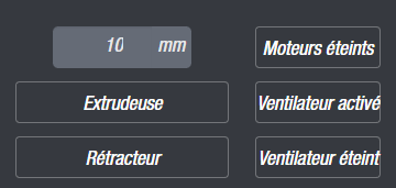

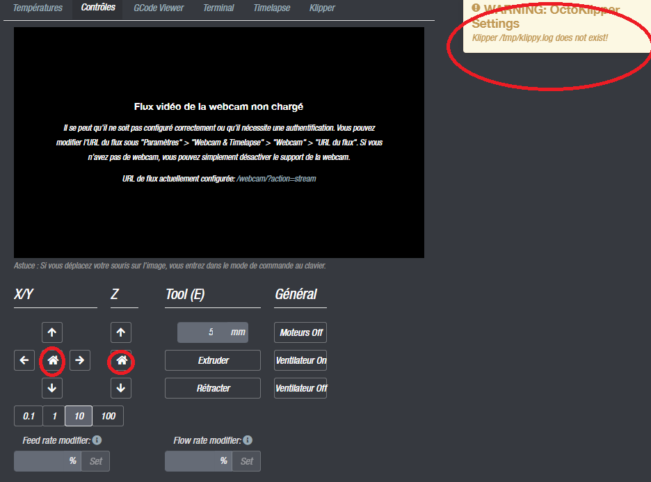

tout d'abord, est ce normal que les commandes depuis Octoprint ne sont pas opérationnelles.
seul le home fonctionne, mais pas les flèches
de plus j'ai ce message d'erreur:" Klipper /tmp/klippy.log does not exist!"
j'ai fais les MàJ klipper octo

je viens de m'apercevoir qu'après un home les flèches fonctionnent !!!

Verify extruder motor
To test the extruder motor it will be necessary to heat the extruder to a printing temperature. Navigate to the Octoprint temperature tab and select a target temperature from the temperature drop-down box (or manually enter an appropriate temperature). Wait for the printer to reach the desired temperature. Then navigate to the Octoprint control tab and click the "Extrude" button. Verify that the extruder motor turns in the correct direction. If it does not, see the troubleshooting tips in the previous section to confirm the "enable_pin", "step_pin", and "dir_pin" settings for the extruder.

je viens de réinstaller klipper, mais j'ai une erreur quand je veux
flasher l'imprimante:
  Compiling out/src/generic/serial_irq.o
  Building out/compile_time_request.o
Version: v0.10.0-36-g5251bf23
  Linking out/klipper.elf
  Creating hex file out/klipper.elf.hex
pi@octopi:~/klipper $ ls /dev/serial/by-id/*
/dev/serial/by-id/usb-1a86_USB_Serial-if00-port0
pi@octopi:~/klipper $ ^C
pi@octopi:~/klipper $ ls -l /dev/serial/by-id/usb-1a86_USB_Serial-if00-port0
lrwxrwxrwx 1 root root 13 Oct  8 13:45 /dev/serial/by-id/usb-1a86_USB_Serial-if00-port0 -> ../../ttyUSB0
pi@octopi:~/klipper $ sudo service klipper stop
pi@octopi:~/klipper $ sudo service octoprint stop
pi@octopi:~/klipper $ sudo make flash FLASH_DEVICE= /dev/serial/by-id/usb-1a86_USB_Serial-if00-port0
[sudo] password for pi:
  Flashing out/klipper.elf.hex to  via avrdude
Please specify FLASH_DEVICE
make: *** [src/avr/Makefile:33: flash] Error 1
pourtant j'ai bien repris le device trouvé par la commande: ls /dev/serial/by-id/*
j'ai refais 3 fois la manip et j'en arrive au meme point.
Ou est ma mauvaise manip...🤣😅
au bout de la 6 eme fois le flash a marché...
je continu
impossible de dire à klipper de prendre /tmp/printer
Après plus de 10 heures de désinstal - d'instal
avec configuration printer.cgf (compact) @fran6p
j'ai en fin mon extrudeur qui répond favorablement.
ne me demandais pas pourquoi, j'en sais rien,
mais je faisais toujours le même install:
raspi os lite
update
kiauh (klipper - ocotpi)
creation config
flash firmware
importation printer.cfg.
et pour je ne sais quoi ça marche.
je reprends donc les reglages de bases.
a suivre . . .😅 😅🥳

par contre j'ai toujours un message d'erreur:
Je viens de regarder sur le github @fran6p, et j'ai vu que
#step_distance : 0,007142
Était commenté, si je decommente, je peux modifier cette valeur
à l'issue du calcul
