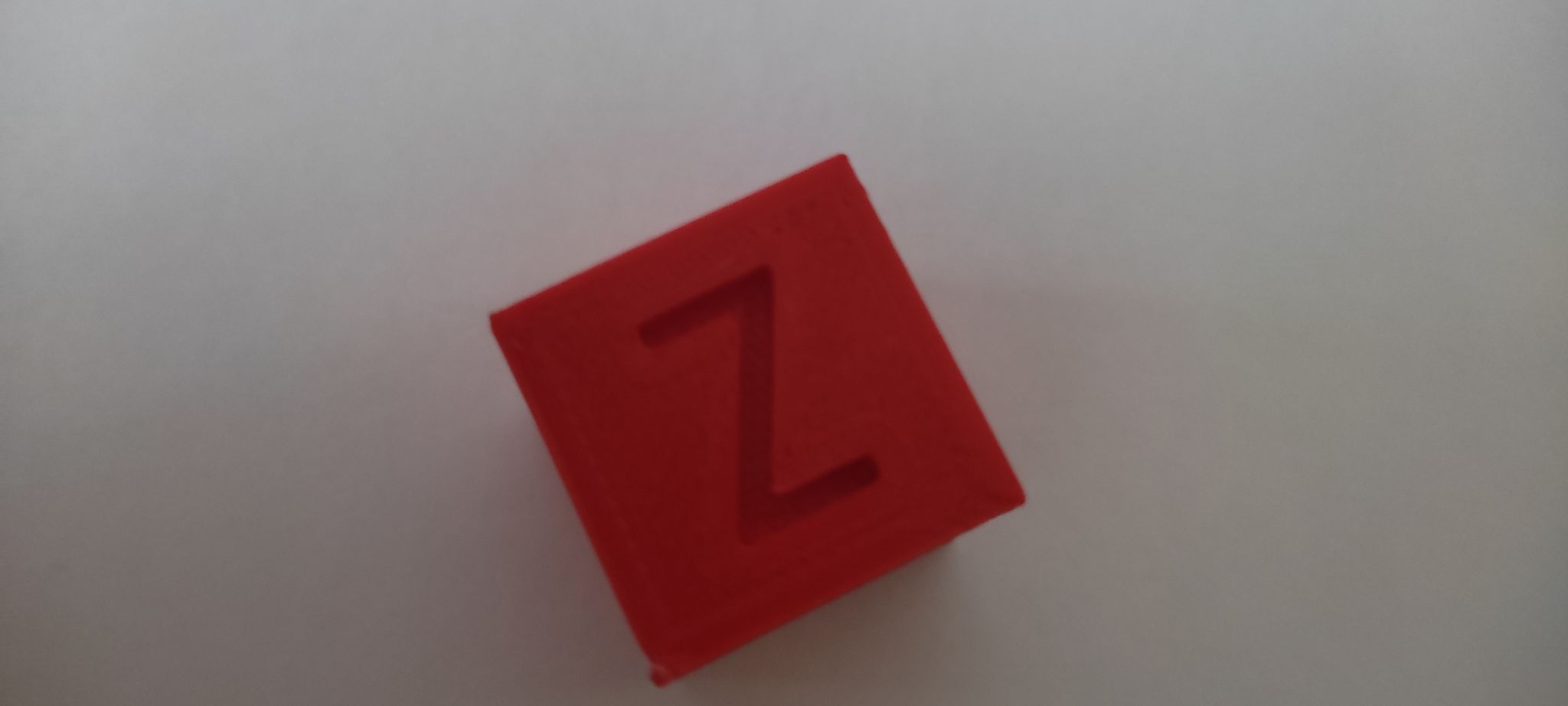

Pyroa Posté(e) Aout 29, 2022 Posté(e) Aout 29, 2022 (modifié) Bon ben voilà, un autre converti ! Je viens de tout configurer, je suis parti du site de Klipper, tout y est très bien expliqué. Non pas que je n'ai pas confiance en @fran6p mais j'aime bien aussi apprendre par moi-même La première impression est en cours pour le cube de calibration Je rejoins ce qu'à pu dire @fran6p ci et là : Klipper est plus facile à utiliser au quotidien que Marlin si on doit souvent changer la configuration. Et le retour à Marlin est simple comme bonjour ... on change le port USB de connexion sous Octoprint, on désactive Klipper, on recharge le firmware Marlin et zhou ! J'ai par contre été dérouté par le calibrage du Z-Offset car on ne doit pas tenir compte de l'épaisseur de la cale que l'on utilise car ils partent du principe que l'on utilise une feuille de papier. De plus on le fait à froid, là aussi tout est pris en compte. On peut affiner en calculant l'expansion thermique. Personnellement je n'y ai pas touché. Idem sur le calibrage de l'extrudeur la méthode de calcul n'est pas la même que sur marlin j'ai sur le coup été un peu perdu. Mais quand on lit posément la doc, tout va bien.Je n'ai pas encore fait le calibrage des moteurs des axes, j'attends la fin de l'impression. Les Macro c'est top ! Je n'ai pas pour le moment pas plus d'idées que cela pour les utiliser. j'ai fait comme @fran6p, créé des macros pour les codes de démarrage et d'arrêt d'impression sous Cura. 50% d'impression mon cube est tout beau ^^ [Edit] Fin de l'impression bon il était tout beau à travers la caméra le cube En vrai il est un peu moche : Bon on verra le résultat après calibration des pas des moteurs, du débit et du fameux pressure advance. Modifié (le) Aout 29, 2022 par Pyroa 2

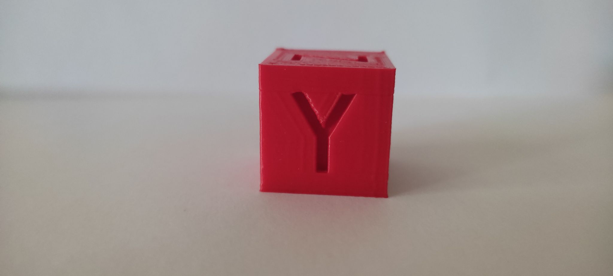

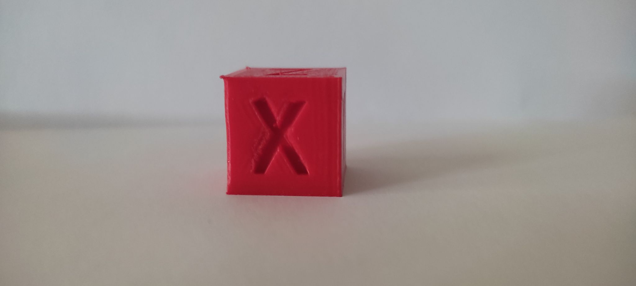

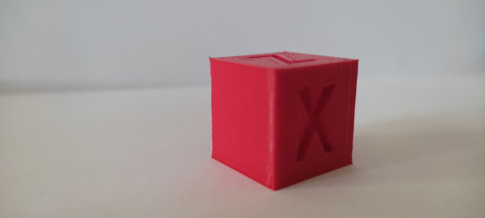

Pyroa Posté(e) Aout 30, 2022 Posté(e) Aout 30, 2022 Bon ben le pressure advance je suis pas vraiment convaincu Effectivement on voit une différence dans les angles de la tour de calibration au fur et à mesure des couches. Mais c'est pas super flagrant.

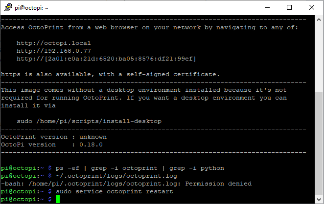

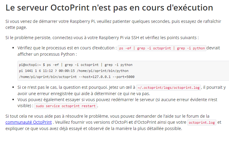

papagalak Posté(e) Octobre 21, 2022 Posté(e) Octobre 21, 2022 (modifié) bon, j'ai fini d'installer mon mini extrudeur de chez Hotends. je lance ma CR10, il y a une mise à jour ocotprint, j'attends car je dois modifier la valeur de ma sonde de température. modification faite je mets à jour, je relance et ecran bleu pas d'ocotprint message d'erreur: je lance les commandes requises: en regardant bien : pas de version sur octoprint. comment faire maj je n'ai pas la permission !!! avez vous une idée de mon erreur??? Modifié (le) Octobre 21, 2022 par papagalak contrôle
fran6p Posté(e) Octobre 21, 2022 Auteur Posté(e) Octobre 21, 2022 Redémarre le RPi (sudo reboot) Si ça ne résout pas le problème, il faudra aviser (connexion SSH sur le RPi, utilisateur pi et le mdp associé (raspberry si pas changé), installer KIAUH et l'utiliser pour installer Octoprint).

fran6p Posté(e) Octobre 22, 2022 Auteur Posté(e) Octobre 22, 2022 Il y a 17 heures, papagalak a dit : Vais je perdre mes addon octoprint et surtout tes config cr 10 v2 Une sauvegarde préalable est toujours préférable («mieux vaut prévenir que guérir»), sinon je ne sais pas Sans passer par KIAUH, tu peux, toujours en ssh, mettre à jour / réinstaller Octoprint : Citation ~/oprint/bin/pip install --force-reinstall OctoPrint==X.X.X --no-cache-dir En remplaçant X.X.X par la version que tu veux installer / mettre à jour, actuellement la dernière est la 1.8.6 donc : Citation ~/oprint/bin/pip install --force-reinstall OctoPrint==1.8.6 --no-cache-dir Une fois Octo réinstallé un : Citation sudo service octoprint restart ou un redémarrage complet du Pi : Citation sudo reboot ou un sudo restart ou encore un sudo shutdown -r now 1
