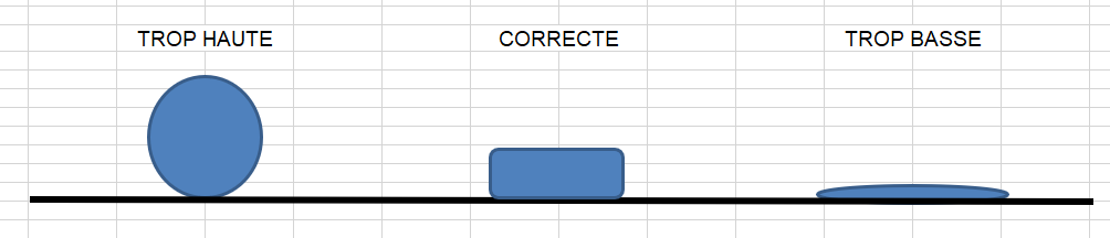

@Aquilae c'est ce qu'il faut faire au début pour se rendre compte. Si la buse est trop haute le filament sera posé sans être écrasé et il adhérera mal ou pas du tout. Trop proche , le filament est tellement écrasé qu'il en devient transparent voir l'extrudeur claque car cela revient obturer le conduit de la buse. Comme le pouce sur une bouteille de champagne quand on l'a ouvert trop vite. C'est un réglage à tâtons mais il a le mérite d'être instructif.
En principe mieux vaut faire ça avec une petite épaisseur de couche qui est plus sensible au défaut de réglage. Mais avec du 0.2 mm ça se voit déjà très bien.
@Avrel va même plus loin, il contrôle l'épaisseur de couche après coup.
Sinon @Titi78 a écrit une procédure digne d'un métrologue.
Pour le Gcode, je n'ai pas compris ce qui t'embête. Demande et je verrai si je peux t'aider.

petit schéma de la première couche, Buse:
