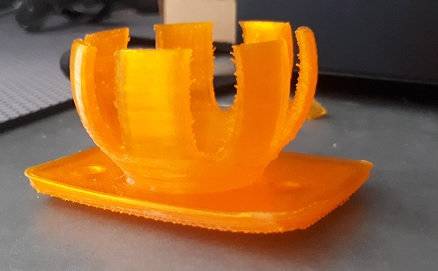

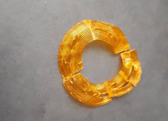

Voilà quelques photos.
Sur cette première et même si je l'ai plié en 4 de colère 😄, on voit une bordure qui s'est détachée, qui a gonflée. Comme si la chaleur n'était pas suffisante alors que j'avais mis mon plateau à 70°C. Je rappelle que je suis sur un verre de 5mm et que j'ai du mal à trouver mes paramètres.

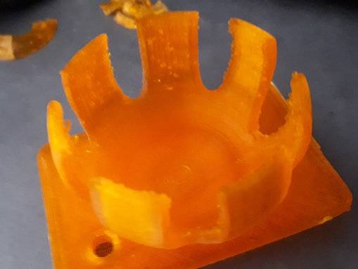

La seconde est une impression d'un pied pour une alfawise U20 dans lequel on insert une balle de squash pour amortir les vibrations: là on voit que l'on est complètement parti en warping. J'avais mis une tonne de laque mais je n'avais pas modifié la température plateau, l'impression s 'est faite à 65 au lieu de 70°C. Autre chose, habituellement j'imprime en 70% ou 80% de la vitesse, là encore j'ai oublié de changer et j'ai imprimé à 100%. Pourtant ça a très bien commencé puisque mon radeau a, comme d'habitude, très bien adhéré. Mais pour cette impression j'ai choisi du 80% de remplissage... est-ce que ça a pesé dans la balance...on est-ce que j'ai été trop radin sur la largeur du radeau que j'ai réduit à peau de chagrin (4mm de plus que l'assise de la pièce)... je n'en sais rien. Je suis un peu perdu. Je vais devoir faire l'acquisition d 'un thermomètre pour mieux comprendre la problématique avec l'inertie ce plateau!
La troisième révèle sur la même impression que la seconde photo, des gouttes de PLA fondues sur l'impression. J'imprime à 205°C, j'aime que mon PLA brille puisqu'en plus c'est du transparent. Les gouttelettes ne sont pas très nombreuses et se décollent très bien. Sans doute des résidus du mouvement de la buse.
J'attends avec impatience vos remarques. Encore merci de votre aide. 👍
