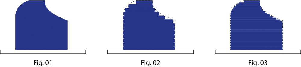

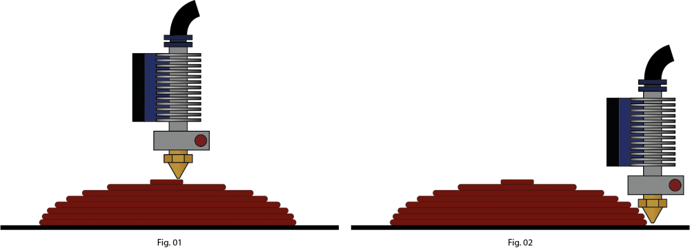

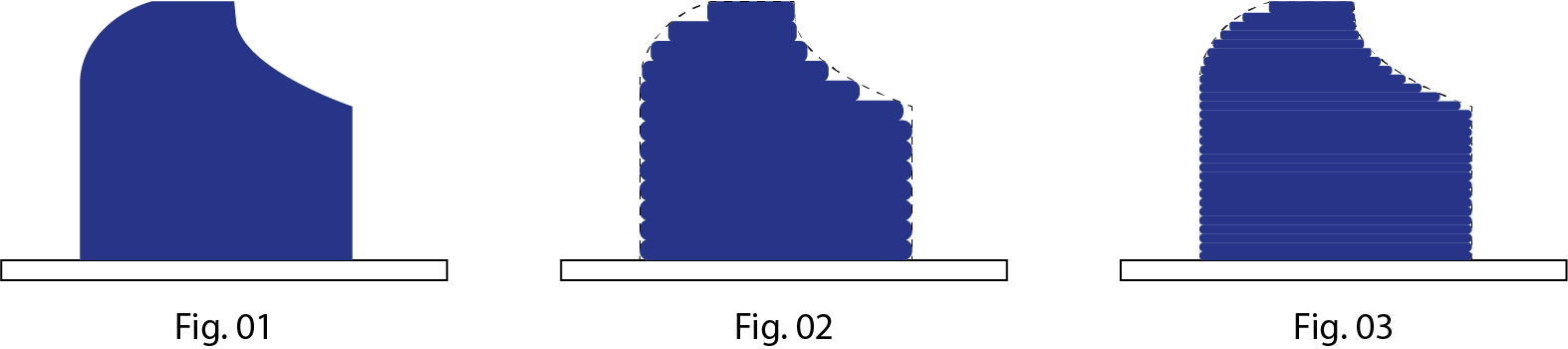

Lorsque l'on imprime avec nos imprimantes 3D, nous imprimons une succession de couches faites sur un plan. L'axe Z nous sert donc uniquement à monter d'une couche (hormis dans le cas de l'impression en mode vase et lorsque l'imprimante possède un palpeur).
Nous réalisons donc en réalité des impressions 2D ( sur les axes X et Y) posées les une sur les autres.
L'un des plus gros défaut de cette méthode est le fait que lorsque une courbe est constituée sur l'axe Z, nous nous retrouvons avec un phénomène de marches d'escalier puisque que la courbe est faite de couches. Pour remédier à ce problème, nous avons deux moyens à notre disposition (qui sont par ailleurs étroitement liés) :
- La hauteur de couche
- Le diamètre de la buse.
L'illustration suivante démontre ces propos :
En figure 01, nous avons la forme souhaitée, elle peut être obtenue sans soucis par des méthodes comme l'injection ou avec de la post-production sur une impression avec une de nos machines.
En figure 02, la forme sortie avec une imprimante 3D classique, on constate le phénomène de marches qui engendre une perte de détails et visuel non lisse.
En figure 03, les couches sont réduites, on gagne des détails, mais on a toujours le même phénomène.
Diminuer la hauteur de couche est donc une bonne piste, mais outre les limitations matérielles, cela engendre un temps supplémentaire.

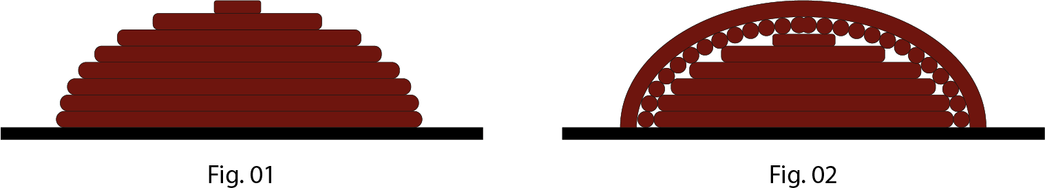

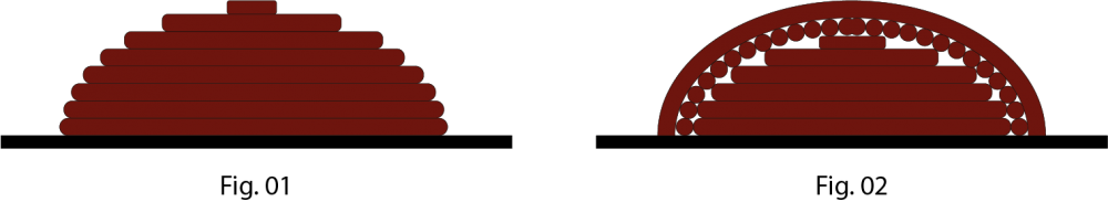

Celle-ci est plutôt simple à comprendre, l'imprimante va, à la fin de l'impression, imprimer une ou plusieurs couches en suivant la forme de l'objet imprimé.
par exemple, sur la figure suivante :
On a en figue 01 une impression d'un dôme avec la méthode classique, en figure 02, le même dôme avec deux couches en impression non plane. On a donc au visuel un aspect plat et lisse comme sur une couche plane.

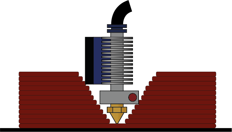

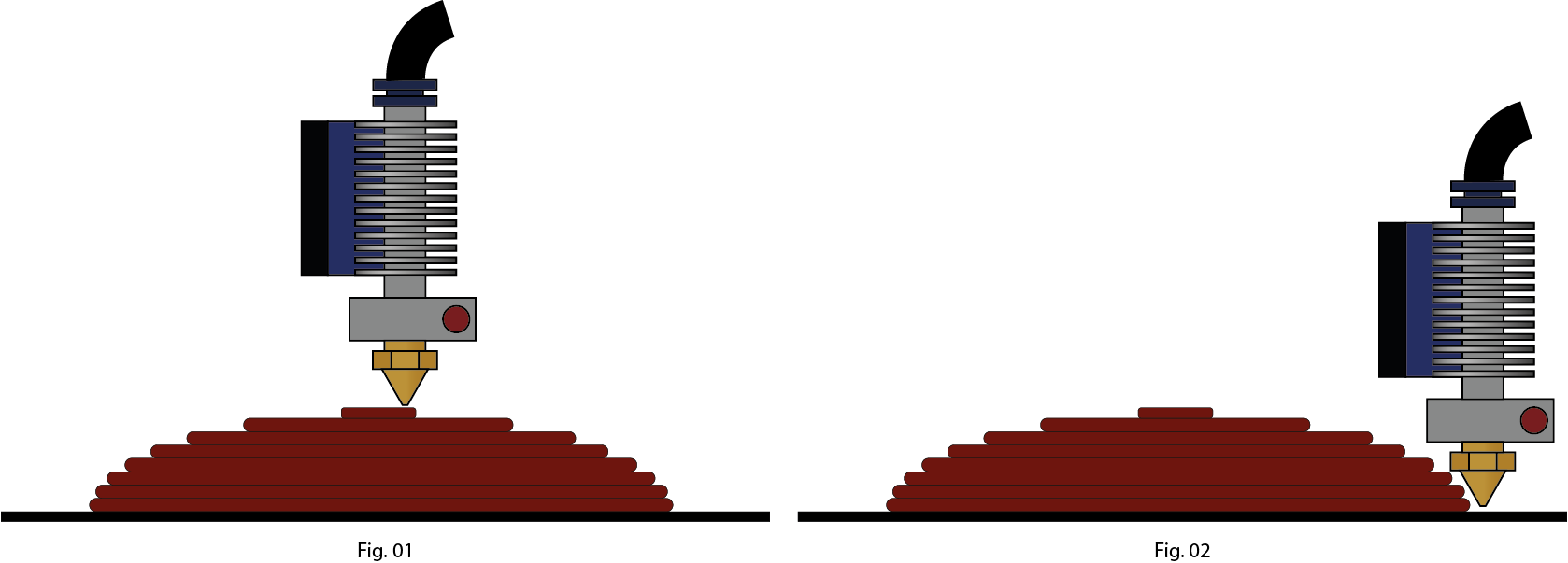

Pour se lancer dans l'impression non plane, il n'y a en fait besoin de rien de plus que nos imprimantes classiques. Celles-ci sont en effet toutes capables d'imprimer dans les trois directions en même temps. Par contre, sans modification, nous allons rencontrer un premier blocage. La sortie de la matière par la buse est très proche de beaucoup de grosse choses, hors, pour suivre le bord de la pièce, il ne faut pas que quoi ce que soit vienne bloquer le passage de la buse, afin de mieux comprendre, voici une illustration avec une imprimante classique :
Sur ces deux figures, on constate que la tête d'impression peut passer partout sans être bloquée, néanmoins, sur la figure suivante :
On constate que toute la partie bloc de chauffe et refroidissement est en conflit avec la pièce imprimée.
C'est là qu'arrive la bonne idée de l’entreprise nonplanar.xyz qui propose des buses rallongées et affinées afin de dégager plus la partie impression de la partie chauffe / refroidissent :
https://static.wixstatic.com/media/42dbbe_038a9ecd128c40afae9712c9688a0f79~mv2.jpg/v1/fill/w_614,h_614,al_c,q_85,usm_0.66_1.00_0.01/42dbbe_038a9ecd128c40afae9712c9688a0f79~mv2.webp
La partie rouge que vous voyez étant une chaussette dans laquelle on glisse la buse afin de garder la chaleur jusqu'en bas.
Si l'on adapte la buse sur mon schéma précédent, on a donc ceci :
On ne résout pas tout le problème, puisque sur une très grosse pièce le soucis peut être encore là, mais avant d'utiliser toute la partie disponible, on a de la marge.

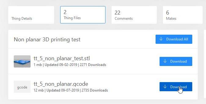

Le 07/06/2020 at 16:22, gisclace a dit :
Un lien vers un G-Code pour tester :
https://www.thingiverse.com/thing:3842477
@gisclace,
Intéressant sujet, mais il semble que la pièce chez "saint Guiverse" renvoie sur une erreur 404...
Dommage, j'aurais bien testé ! quelqu'un l'a chargé ?
PS: Par contre, j'ai trouvé celui là : https://www.thingiverse.com/thing:3864064 que je vais tester tout de suite 🙂

PS: j'ai toujours une page inexistante pour le téléchargement du 3842477 chez Saint Guiverse !!

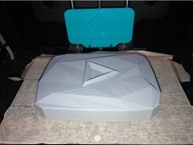

Comme modèle d'impression, pourquoi pas une réplique du Play button de Youtube ?
Disponible sur thingiverse https://www.thingiverse.com/thing:1999263
Géométrie assez complexe qui peut mettre en défaut ou pas le "non planar" et ça change des habituelles forme arrondies.
Quand on voit les makes, on aperçoit les différentes couches... le non planar peut potentiellement y mettre fin !

Il y a 16 heures, ymgui a dit :
Ça arrive parfois (souvent) quand on veut charger le fichier compressé, particulièrement pour les fichiers entre juin et décembre 2019 😉
On peut toutefois charger les fichiers individuellement :

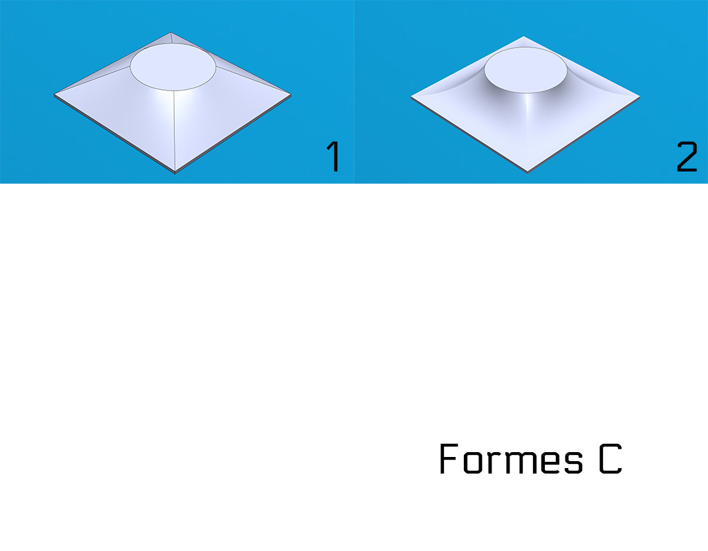

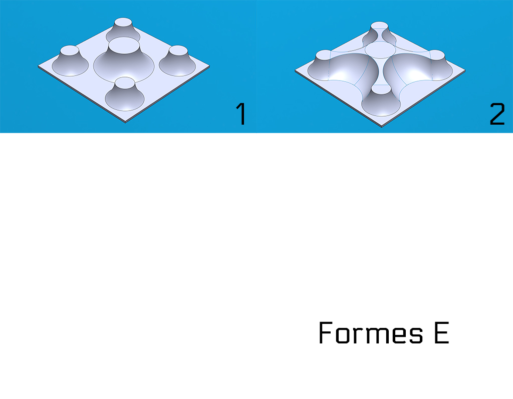

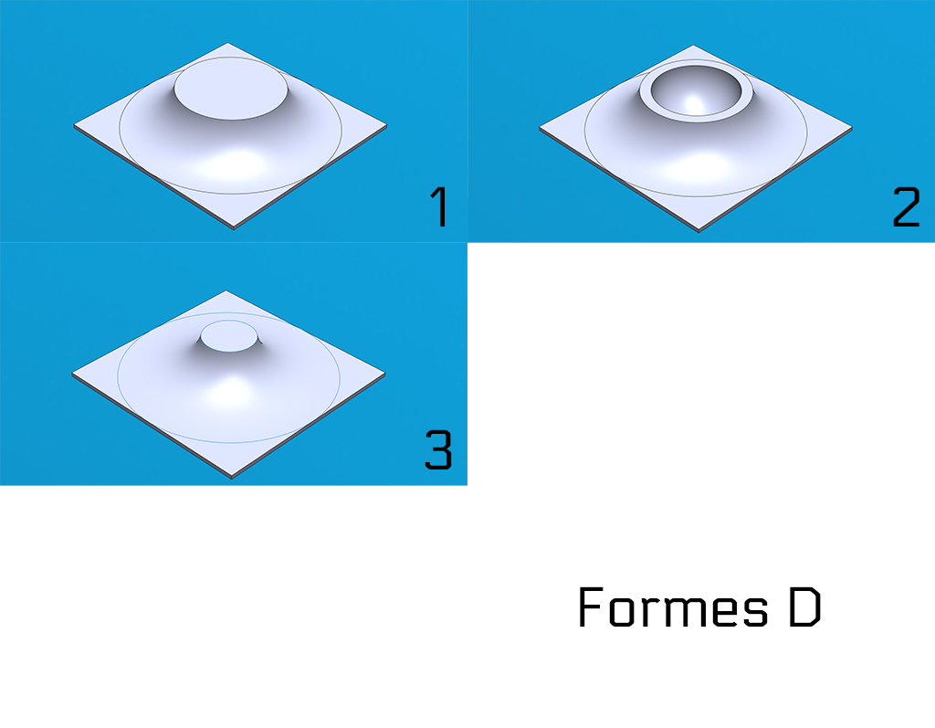

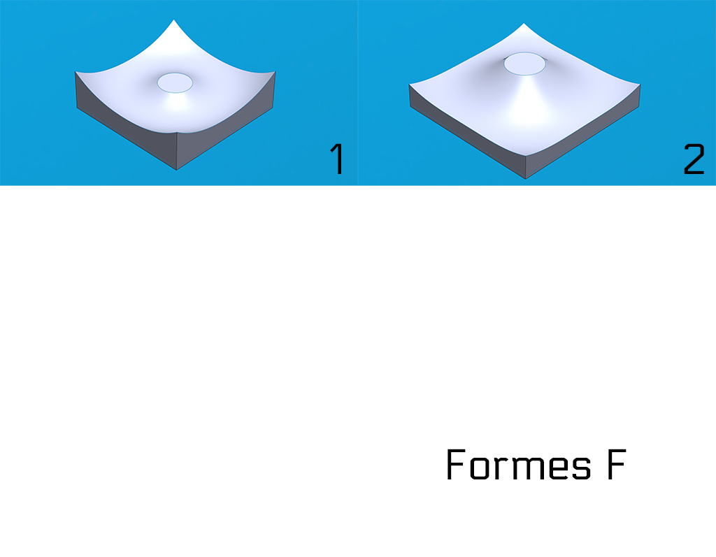

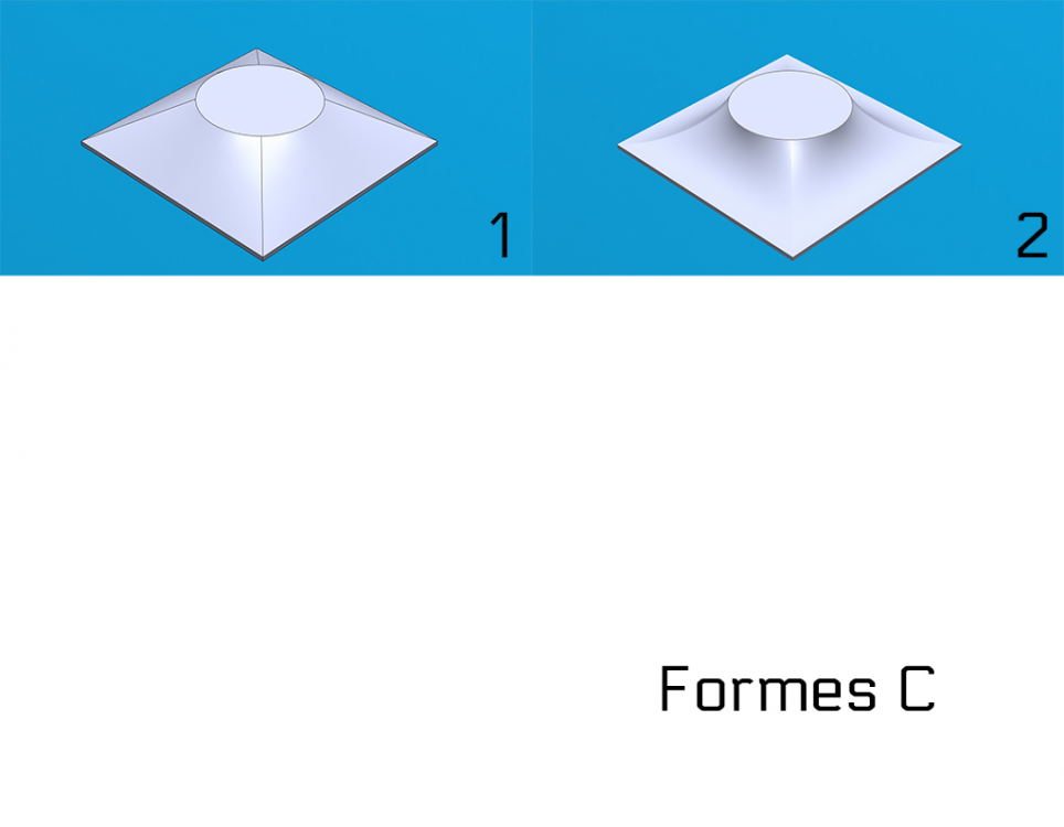

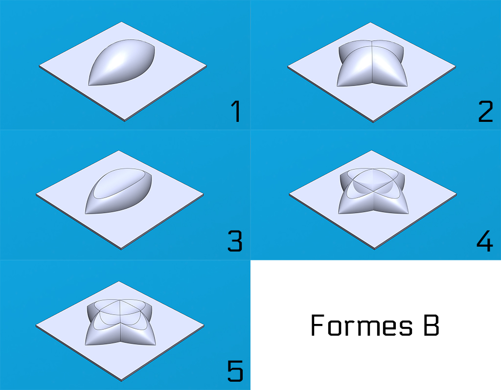

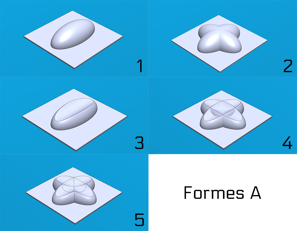

Salut @gisclace, j'ai fait plusieurs formes en 3D, dis-moi s'il y en a qui t'intéresse pour faire des tests.
