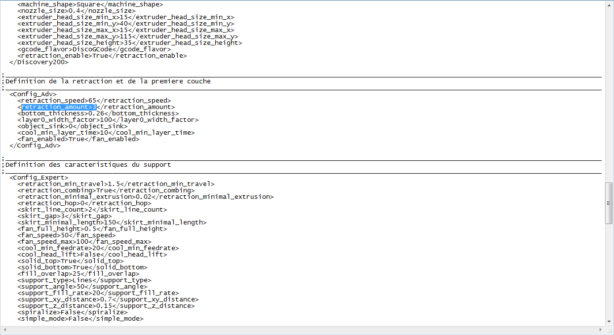

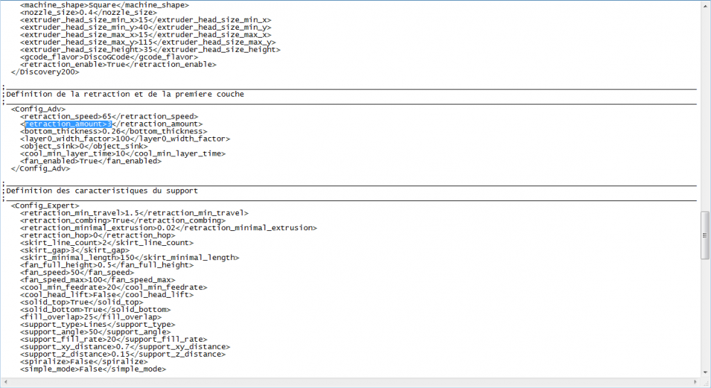

dragon-shark Posté(e) Mai 30, 2016 Posté(e) Mai 30, 2016 Bonjour à tous, Avez vous simplement essayer de baisser la longueur de rétrac dans votre XML? passez à 3 voir 2 :
Tinytiger77 Posté(e) Mai 30, 2016 Auteur Posté(e) Mai 30, 2016 Dragon-Shark, ton prénom ne serait pas Grégory ?! Lol Pour répondre à ta question je vais le faire en 2 fois : 1/ NON, car je n'ai pas de fichier XML. Je n'utilise pas CurabyDagoma... tu dois être atteint de la même catégorie de cécité que mon contact au SAV Dago 2/OUI ! J'ai bien évidement pensé à essayer cela, vu que pas mal de membre m'ont conseillé d'aller voir du coté de la rétract. Alors merci mais non, merci
dragon-shark Posté(e) Mai 30, 2016 Posté(e) Mai 30, 2016 Non je ne m'appelle pas gregory, pourquoi ? Desolé, ça semblait être le même type de problème que j'ai eu avec le filament acheter sur Amazon. Bon courage alors
