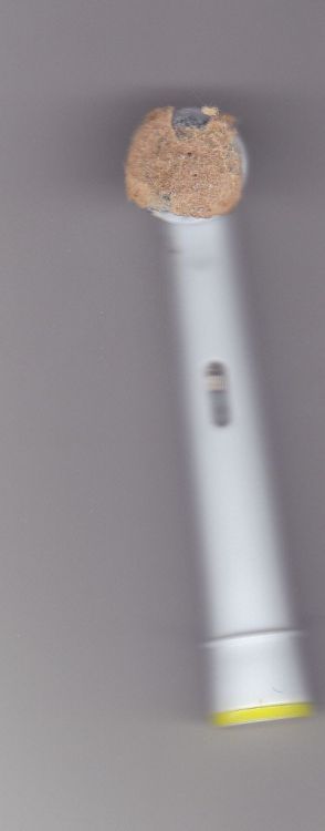

gerardm Posté(e) Octobre 10, 2020 Partager Posté(e) Octobre 10, 2020 J'ai mis de mémoire 0,4 mm de jeu entre les pièces. As-tu bien calibré ton imprimante ? Est-ce que les dimensions en X, Y, Z d'une pièce imprimée sont justes? Pour le ponçage tu peux prendre une brosse à dent électrique . Tu sacrifies un embout en coupant les poils et en collant un bout de toile émeri ou de papier de verre. Il ne doit pas y avoir beaucoup à enlever. C'est plus facile sur les pièces males. Lien vers le commentaire Partager sur d’autres sites More sharing options...

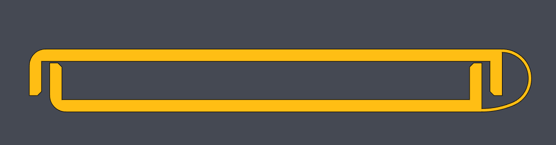

Forthman Posté(e) Octobre 10, 2020 Partager Posté(e) Octobre 10, 2020 Il y a 9 heures, gerardm a dit : @Forthman de tes essais sur tes boites, as-tu tiré une règle de conception? Et si oui laquelle? j'ai fixé l'épaisseur de la liaison entre le dessus et le dessous à 0.4mm (2 couches), car je voulais avoir une liaison courbe entre les deux. (et pas deux cassures comme dans tes modèles) Pour le jeu j'ai laissé 1mm, mais je ne cherchais pas la précision, c'était une boite destinée à recevoir un masque papier. 200mm de long, 60mm de large, et 8mm d'épaisseur (dimensions internes utiles) Par contre j'ai abandonné la charnière flexible, le plateau de mon imprimante n'est pas homogène au niveau de la chauffe (j'ai des écarts de 20°), et je n'ai pas non plus de caisson, donc les petites boites c'était cool, mais la grande a fait un max de warping... une vraie banane Je repars sur du PLA avec charnière classique 1 Lien vers le commentaire Partager sur d’autres sites More sharing options...
moi51 Posté(e) Octobre 11, 2020 Auteur Partager Posté(e) Octobre 11, 2020 moi en fait le style de charnière m'est égal, ce que je souhaite c'est que la boite et son couvercle ne fasse qu'un et qu'il y ait un système de fermeture. merci Lien vers le commentaire Partager sur d’autres sites More sharing options...
gerardm Posté(e) Octobre 11, 2020 Partager Posté(e) Octobre 11, 2020 @Forthman merci pour ta réponse. Je me pose encore une question: quelle longueur de partie flexible avais tu mis pour ta hauteur de boite externe? et quelle était cette hauteur externe? Lien vers le commentaire Partager sur d’autres sites More sharing options...
Forthman Posté(e) Octobre 11, 2020 Partager Posté(e) Octobre 11, 2020 Comme il n'était pas satisfaisant, je n'ai pas conservé le modèle, mais il ressemblait à ça : comme je l'avais écrit, le but étant de ranger mon masque papier (histoire de ne pas jeter un masque tous les jours parce que je passe 5 minutes chez le boulanger) Et donc c'était surtout pour ne pas avoir à tenir 2 couvercles + le masque Mon premier modèle étant en deux parties, et j'ai utilisé du chatterton pour les relier. Par contre, pour en revenir au matériau, il faut qu'il soit flexible, Heliox a fait une vidéo où elle présentait des petites boîtes flexibles, ce qui m'a donné envie d'essayer, mais mon PETG est bien plus rigide que celui qu'elle utilise. (le mien a vraiment la dureté des bouteilles en plastique) donc en plus de faire une banane, la boite voulait rester ouverte pour plier la charnière, là où l'eau chaude du robinet suffit (70°C environ), pour le PETG j'ai du faire bouillir de l'eau. Il me semble que jai la même imprimante que moi51, elle est globalement de bonne qualité (surtout vu le prix) mais il faut vraiment fouiller pour trouver les bons paramètres pour les filaments, en plus après avoir testé mon plateau avec un thermomètre infrarouge, le plateau chauffe moins que ce que la sonde renvoi (j'ai ajouter 8°C de plus à la consigne) et il n'est pas très homogène. 1 Lien vers le commentaire Partager sur d’autres sites More sharing options...

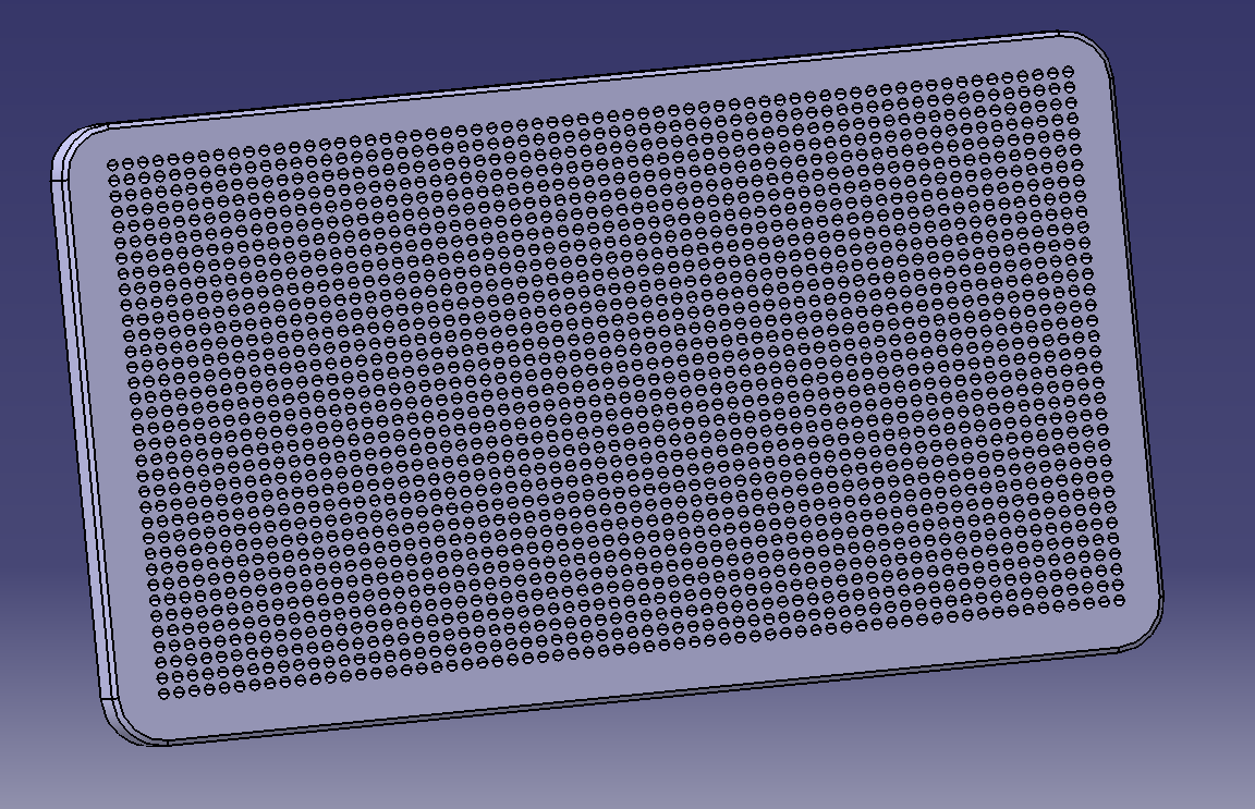

gerardm Posté(e) Octobre 11, 2020 Partager Posté(e) Octobre 11, 2020 Filtre diamètre des trous 2 mm distance entre trous 4 mm. Dimensions extérieures; 104 mm par 60 mm épaisseur 5 mm filtre2x4.stl 1 Lien vers le commentaire Partager sur d’autres sites More sharing options...

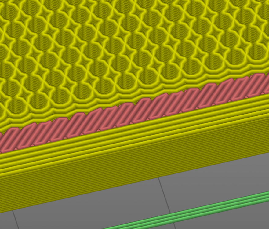

papajds Posté(e) Octobre 11, 2020 Partager Posté(e) Octobre 11, 2020 Bonsoir, pour la grille , avez vous essayé en jouant seulement sur le taux de remplissage ? voici un exemple d'une plaque de 2mm (sans trous) , avec un tranchage sans couche de fond et sans couche supérieure , avec remplissage "full honeycomb" (nid d'abeilles) et 10 couches en pourtour. en jouant sur le taux de remplissage , on peut varier la taille des trous de la grille. ceci sur S3D.. on doit pouvoir faire la même chose sur Cura.. A+ 1 Lien vers le commentaire Partager sur d’autres sites More sharing options...

gerardm Posté(e) Octobre 12, 2020 Partager Posté(e) Octobre 12, 2020 Déjà il te faut un parallélépipède de 104 mm par 60 mm d'une hauteur de 5 mm sans aucun trou: ça c'est du dessin pur 3D. Ensuite sur Cura tu vas dans la configuration d'impression, tu devrais trouver les paramètres Coque pour définir l'épaisseur du tour de ton parallélépipède sans trou= épaisseur de la paroi. épaisseur du dessus et du dessous, tu dois la mettre à zéro. Remplissage tu choisis densité du remplissage qui te convient et tu choisis le motif de remplissage que tu désires. Je n'ai pas cura mais tu peux t'aider en visionnant Maintenant tu peux imprimer le fichier que je t'ai fourni les trous seront ronds diamètre de 2 mm espacement 2 mm de matière. Lien vers le commentaire Partager sur d’autres sites More sharing options...
