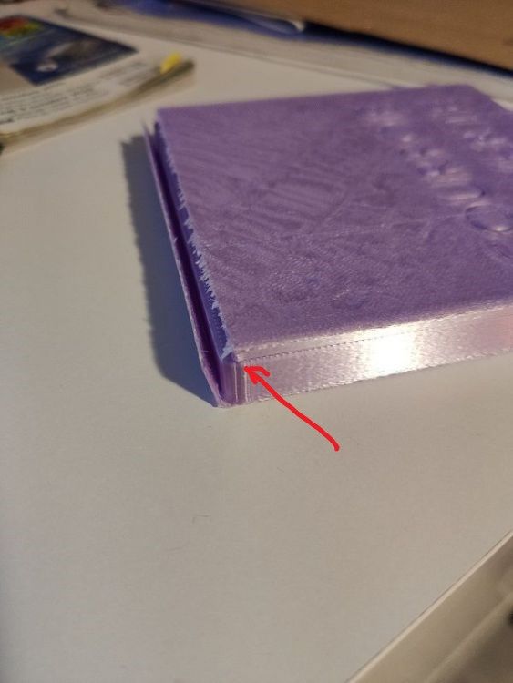

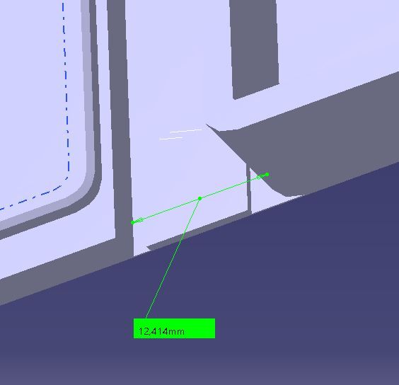

gerardm Posté(e) Septembre 29, 2020 Posté(e) Septembre 29, 2020 Tu penses que c'est le bout du couvercle (partie arrière) qui tire sur la charnière à la fermeture.
gerardm Posté(e) Septembre 29, 2020 Posté(e) Septembre 29, 2020 Sur ta photo on voit bien que c'est les 2,... mm que j'ai ajouté à l'épaisseur de la paroi qui manque. Autrement le reste est bon?
moi51 Posté(e) Septembre 29, 2020 Auteur Posté(e) Septembre 29, 2020 j'ai l'impression qu'il y plus de 2 mm
Forthman Posté(e) Septembre 29, 2020 Posté(e) Septembre 29, 2020 Pour ce genre d'application il faut l'imprimer au moins en PET-G, le PLA, même s'il ne casse pas au premier pliage ne va pas tenir plus de quelques ouvertures/fermetures.

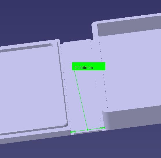

gerardm Posté(e) Septembre 29, 2020 Posté(e) Septembre 29, 2020 voila les modifs avec les fichiers correspondant pour la boite. Ancien écart. et le nouvel écart. Remarque: ATTENTION je ne peux pas modifier les fichiers dans mes anciens messages. Les nouveaux sont donc seulement ici. boite_nouvelle_rectifiee.stlFetching info... boite_nouvelle_rectifiee_texte.stlFetching info...

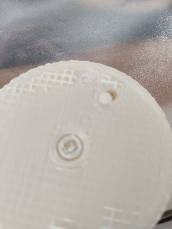

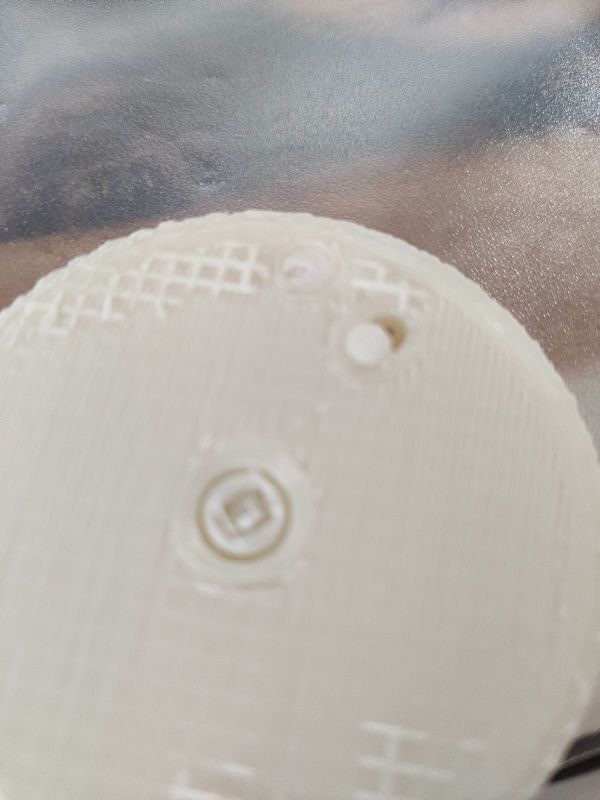

moi51 Posté(e) Septembre 29, 2020 Auteur Posté(e) Septembre 29, 2020 je viens d'imprimer la piece de la manivelle : 1bouchon_2_en1 et voici ce que ça a donné je suis en abs à 100% de densite de remplissage
gerardm Posté(e) Septembre 29, 2020 Posté(e) Septembre 29, 2020 Je me rends pas bien compte du résultat mais tu n'es peut être pas obligé de faire un remplissage de 100 %. Un 40 ou 50 % c'est déjà costaud. Est-ce que tu peux faire tourner le cliquet quand tu enlèves les supports?
moi51 Posté(e) Septembre 29, 2020 Auteur Posté(e) Septembre 29, 2020 non, la tête de vis à cassée, le cliquet est fixe et la petite tige à cassée aussi
gerardm Posté(e) Septembre 30, 2020 Posté(e) Septembre 30, 2020 (modifié) La tête avec la fente (ce que tu nomes la vis): Cette fente sert (dans mon esprit) à tourner le cliquet pour se dépanner si la petite tige (dévérouillage) venait à casser en cours de fonctionnement normal. Avais-tu retiré les supports situés sur l'autre face dessous le cliquet? Est-ce que le cliquet et le ressort sont collés l'un contre l'autre? ils ne doivent pas l'être normalement. Modifié (le) Septembre 30, 2020 par gerardm
moi51 Posté(e) Septembre 30, 2020 Auteur Posté(e) Septembre 30, 2020 oui j'ai bien retiré tous les supports et justement la tete avec la fente et la petite tige sont restés avec (cassés) tout est collé

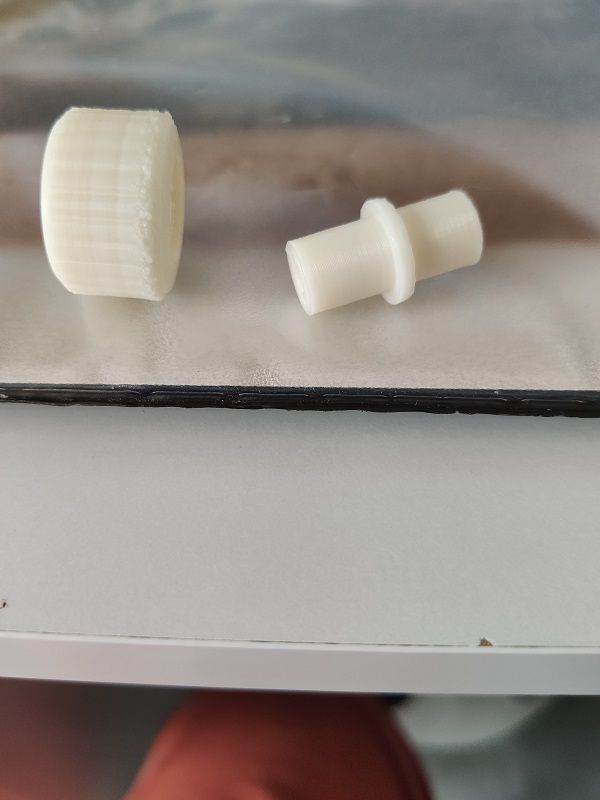

moi51 Posté(e) Septembre 30, 2020 Auteur Posté(e) Septembre 30, 2020 ces 2 pieces doivent entrer ensemble ? La petite dans la grosse ? Car si tel est le cas c'est impossible
gerardm Posté(e) Octobre 1, 2020 Posté(e) Octobre 1, 2020 1) Peux-tu me donner le nom des pièces dont tu parles. 2) Message d'avant: Augmenter le diamètre ou plusieurs pièces ?
moi51 Posté(e) Octobre 1, 2020 Auteur Posté(e) Octobre 1, 2020 mais meme les autres que j'ai imprimé ne rentre pas les unes dans les autres
moi51 Posté(e) Octobre 1, 2020 Auteur Posté(e) Octobre 1, 2020 pour le message d'avant qu'est ce qui serait le mieux d'apres toi ? Remplacer par plusieurs pieces ?
gerardm Posté(e) Octobre 1, 2020 Posté(e) Octobre 1, 2020 Tu as malheureusement raison. Je ne vois pas comment j'ai pu passer à coter de trucs pareils. Je vais faire les modifs en conséquence. Et essayer de conserver le maximum de pièces pour que tu n'ais pas à les réimprimer.
moi51 Posté(e) Octobre 1, 2020 Auteur Posté(e) Octobre 1, 2020 ok par contre si tu pouvais ne pas modifier celles ci car je les ai deja imprimé 1flasque.stlFetching info... 1support_mural.stlFetching info...
gerardm Posté(e) Octobre 2, 2020 Posté(e) Octobre 2, 2020 Je me rassure comme je peux: je viens de comprendre ce qui c'est passé. 2 erreurs: -sur une pièce que j'ai conçue en premier j'ai fais une mauvaise frappe diamètre 16,04 au lieu de 16,4 pour un alésage. Les autres pièces étant conçues à partir de la première, l'erreur c'est propagée. Et lorsque j'ai vérifier les interférences il n'y en avait pas. Il y avait un jeu de 0.04mm au lieu de 0.4 mm, mais c'était quand même un jeu. - Ayant fini je me suis dit "et si je donnais plus d'épaisseur à la partie basse de l'axe du bouton" , mais en augmentant le diamètre du bas ça a augmenté aussi le diamètre du haut et je l'ai pas vu car le bouton cachait ce cylindre. Ce que tu peux faire c'est donner du jeu dans l'alésage de 1flasque.stl (papier de verre ou lime)pour qu'il rentre dans le 1support_mural avec du jeu (libre en rotation) pour l'adapter au (nouveau) montage. De même pour 1axe_bouton.stl qui doit rentrer dans (1bouton_manivelle.stl qui ne devrait pas changer dans la nouvelle version) avec du jeu en rotation. Ou tu attends les nouveaux dessins. Je vais envoyer les nouveaux fichiers. Normalement 1support_mural.stl, 1verrou_sangle.stl , 1rondelle.stl, 1bouton_manivelle.stl ne changent pas. De toute façon je renverrai tous les fichiers
