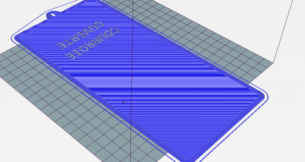

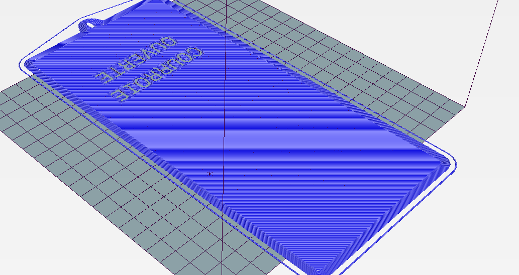

gerardm Posté(e) Octobre 7, 2020 Posté(e) Octobre 7, 2020 Je ne suis pas un têtu, mais je suis un tenace. Je vais regarder, ta photo est très intéressante car elle décrit bien le problème.
moi51 Posté(e) Octobre 7, 2020 Auteur Posté(e) Octobre 7, 2020 c’est bien pour cela que je l'ai faite, c'est mieux que des mots

gerardm Posté(e) Octobre 7, 2020 Posté(e) Octobre 7, 2020 (modifié) Voila une très bonne idée, tu fais une réduction d'échelle pour faire les tests avec ton trancheur. Revoila la boite après moultes modifications. boite_texte.stlFetching info... Modifié (le) Octobre 7, 2020 par gerardm
moi51 Posté(e) Octobre 7, 2020 Auteur Posté(e) Octobre 7, 2020 je peux deja te dire que ça n'ira pas au niveau de l'ecriture, elle n'est pas assez creusé (sans pour autant etre traversante)
gerardm Posté(e) Octobre 7, 2020 Posté(e) Octobre 7, 2020 J'ai corrigé le fichier précédent, Le texte à une profondeur de 1,5 mm.
moi51 Posté(e) Octobre 7, 2020 Auteur Posté(e) Octobre 7, 2020 pourtant ça fait comme la derniere et c'est tres legé. Sur cura on la voit à peine
gerardm Posté(e) Octobre 7, 2020 Posté(e) Octobre 7, 2020 re télécharge le fichier dans mon message de 1 heure je viens de le modifier.
moi51 Posté(e) Octobre 7, 2020 Auteur Posté(e) Octobre 7, 2020 desolee mais je ne prends pas le risque de l'imprimer car je suis sure d'avance que ça n'ira pas. Quand je regarde ce fichier sur cura il y a une chose qui me choque dans la partie qui relie la boite au couvercle. merci d'avoir essayé
gerardm Posté(e) Octobre 7, 2020 Posté(e) Octobre 7, 2020 Tu peux me dire quoi ? Tu n'a pas re-téléchargé le fichier.
moi51 Posté(e) Octobre 7, 2020 Auteur Posté(e) Octobre 7, 2020 si si je l'ai retelechargé le morceau entre la boite et le couvercle à un décalage et est bizarrement long
gerardm Posté(e) Octobre 7, 2020 Posté(e) Octobre 7, 2020 Je ne suis pas sur que tu l'ais rechargé car le download est toujours à zéro. Je te le redonne . Imprime le en changeant l'échelle en X et Y (pas en Z) pour faire tes tests, tu vas gagner du temps et de la matière. boite_texte.stlFetching info...
moi51 Posté(e) Octobre 7, 2020 Auteur Posté(e) Octobre 7, 2020 oui c'est bien celui ci regarde de plus près et tu verras
gerardm Posté(e) Octobre 7, 2020 Posté(e) Octobre 7, 2020 La distance entre le couvercle et la boite est plus grande, car il faut que le couvercle passe quand on le rabat. j'ai tranché avec Répétier (option slic3r) et je ne remarque rien de spécial. Mais effectivement avec cura engine ça coince . peut être des paramètres différents.
moi51 Posté(e) Octobre 7, 2020 Auteur Posté(e) Octobre 7, 2020 oui bin dans le doute je n'imprime pas
gerardm Posté(e) Octobre 7, 2020 Posté(e) Octobre 7, 2020 Couche une avec slic3r. Je viens de revérifier les épaisseurs sont identiques avec la ppièce que tu as imprimé. C'est un mystère. La nuit portant conseil on verra.
gerardm Posté(e) Octobre 8, 2020 Posté(e) Octobre 8, 2020 J'ai encore modifié la boite. Pour le problème du tranchage, ça vient de la hauteur de la première couche choisit dans ton trancheur. L'épaisseur la plus fine de la boite est 0,128 mm. Essaye avec une épaisseur première couche de 0,2 mm ça passe peut être. Comme je l'ai redessinée avec le texte vers le bas la couche une est peu épaisse. boite _texte.stlFetching info...
moi51 Posté(e) Octobre 8, 2020 Auteur Posté(e) Octobre 8, 2020 je suis toujours en 0.2mm donc ça vient pas de la
gerardm Posté(e) Octobre 9, 2020 Posté(e) Octobre 9, 2020 Avec slic3r, ça passe. Essaye de mettre 0.1 mm comme épaisseur de 1 ère couche pour voir. Quand tu as imprimé les autres boites, elles étaient placées comment sur ton plateau? Face des lettres sur le plateau ou lettres sur le dessus? Si tu imprimes change l'échelle pour réduire la pièce en X et Y pour les essais (je crois que je me répète ... c'est l'âge ! )
moi51 Posté(e) Octobre 9, 2020 Auteur Posté(e) Octobre 9, 2020 oui les lettres sur le plateau. Mais comme je te l'ai dis je n'essayerais plus de l'imprimer, j'ai déjà fais 3 print de plus de 9h j'ai pas envie de recommencer. Je laisse tomber cette boite, je vais voir pour en avoir une autre merci
