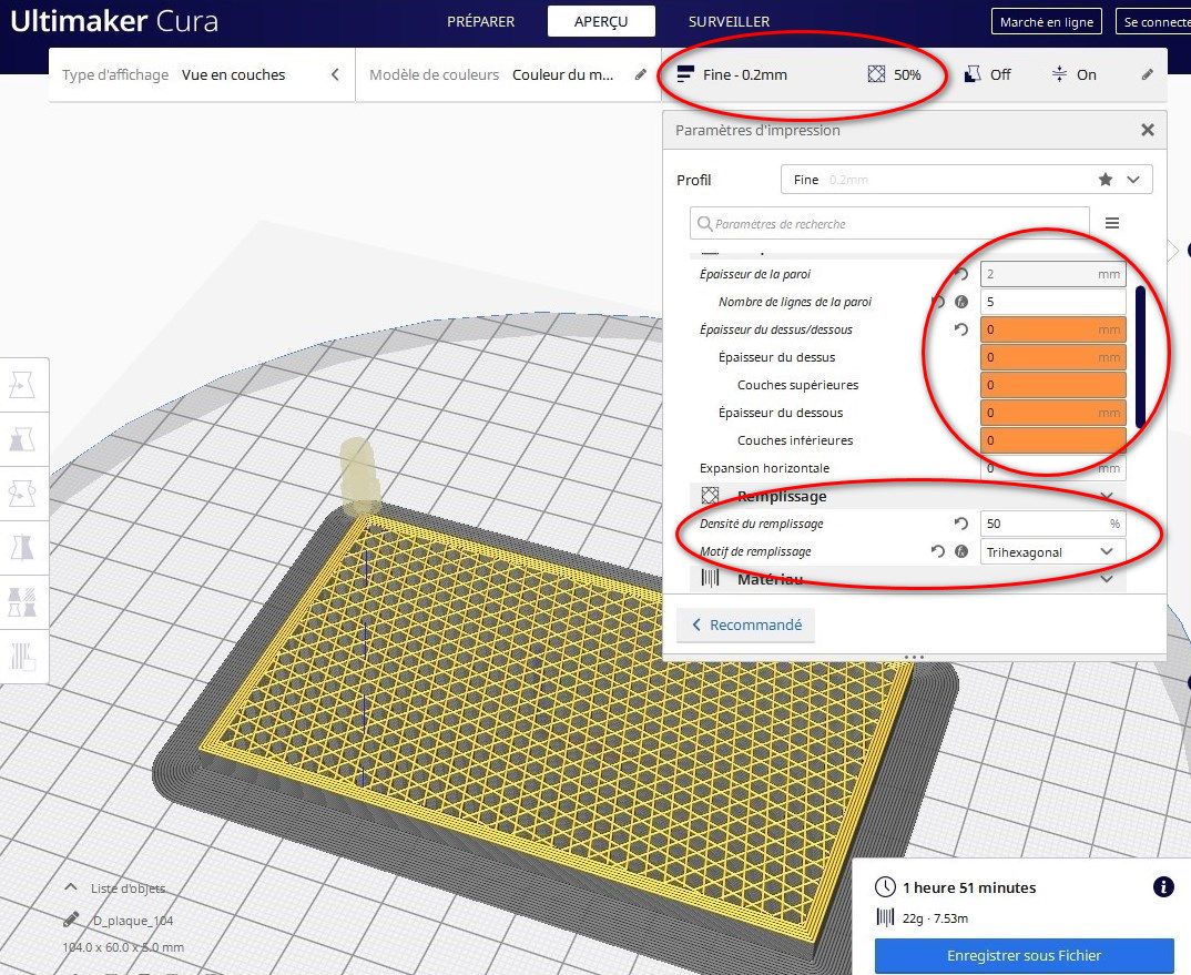

Re,
Bon , pour simplifier ...voici la plaque en stl de 104x60x5
et les paramètres dans cura..
choisir la densité pour modifier la taille des trous  du grillage
et le motif pour la forme du grillage.
(il n'y a pas "honeycomb" comme dans S3D)
les spécialiste de Cura en diront plus ...je n'utilise pas  Cura

Papajds, merci pour tout.
Pièce imprimée et nickel !
Bonne journee
à 1 ou 2/10 eme les cotes sont bonnes !
C'est le but..😀.
juste pour info, dans Cura avec ça. , ou autre slicer , on peut modifier l'échelle ou les cotes des pièces
dans le cas présent (une pièce simple), ça peut servir si les cotes sont différentes après impression.

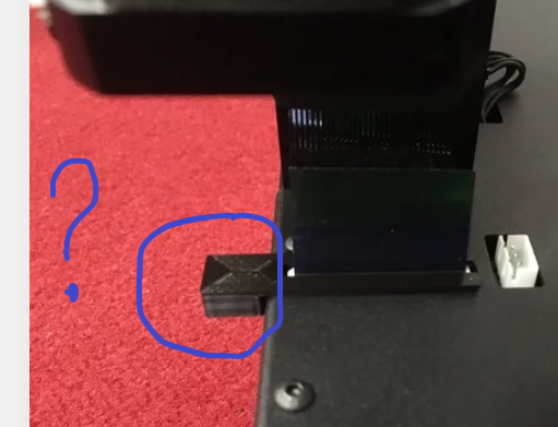

Pour ta nappe je n'ai pas compris. J'ai beau regarder les deux pièces. il y en a une ou c'est franchement difficile de voir à quoi elle sert( la deuxième),elle a un verrouillage de la nappe avec des vis?.
La première , je vois pas quel est le rôle de l'excroissance (peut être pour le démontage).
Je ne possède pas cette imprimante donc je ne vois pas bien la finalité.
le bout sur le cote c'est un genre de cale, elle peut être un petit peu moins dépassante et l'autre est en effet un verrouillage de nappe avec les vis mais je voudrais que les 2 pièces n'en fassent qu'un seule !

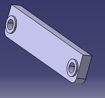

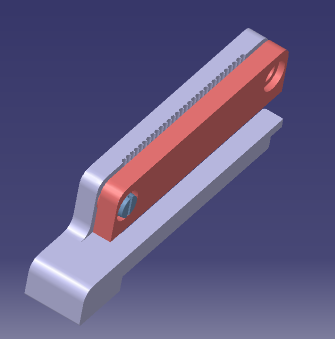

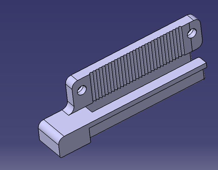

Il te faut les deux pièces, plus deux vis M2 longueur sous tête 6 mm et deux écrous M2.
La pièce verrou1 ne possède pas de "dents" car je crois avoir vu qu'il y avait sur la nappe de fils une languette plate qui sert à retirer le connecteur. Elle possède deux petits épaulements(épaisseur 0,5 mm) qui servent à éviter d'écraser la nappe de fils. On peut "jouer" sur cette épaisseur pour serrer plus ou moins la nappe de fils.
Je rappelle, je n'ai pas imprimé les deux pièces. A tester.
