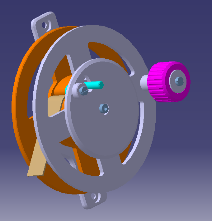

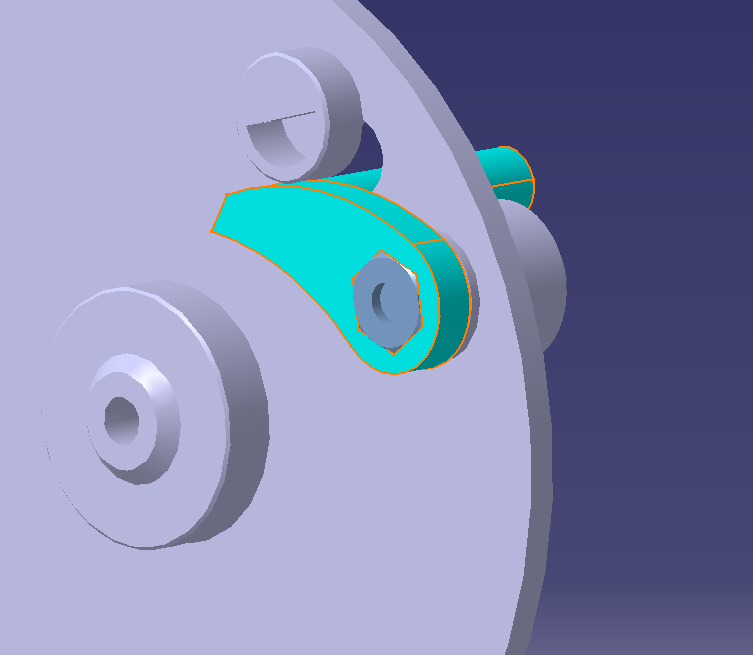

gerardm Posté(e) Octobre 2, 2020 Posté(e) Octobre 2, 2020 Les fichiers sont au nombre de 10. On a besoin de d'une vis M3x30, une vis M3x20 et une vis M3X10 et de 3 écrous HM3. Je ne compte pas les vis de fixation du support. ATTENTION: Le montage de l'écrou HM3 pour la vis M3x10 est particulier. Son logement dans la pièce 2cliquet.stl est volontairement plus petit. IL faut donc l'insérer dans la pièce 2cliquet.stl en le chauffant . Il ne doit pas dépasser de la pièce. Ni sa vis d'ailleurs. 2axe_bouton.stlFetching info... 2bouchon.stlFetching info... 2bouchon_cliquet.stlFetching info... 2bouton_manivelle.stlFetching info... 2cliquet.stlFetching info... 2flasque.stlFetching info... 2nouveau_flasque.stlFetching info... 2rondelle.stlFetching info... 2support_mural.stlFetching info... 2verou_sangle.stlFetching info... 1

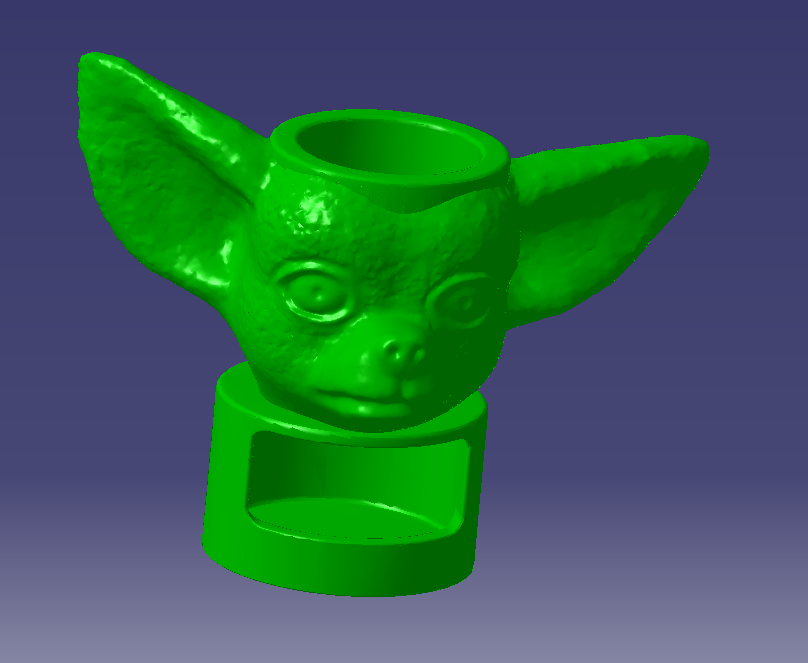

gerardm Posté(e) Octobre 3, 2020 Posté(e) Octobre 3, 2020 Regarde si ça te convient. boite_a_crayons.stlFetching info...
moi51 Posté(e) Octobre 3, 2020 Auteur Posté(e) Octobre 3, 2020 c'est quoi cette bete ? Quelles sont les mesures ?
gerardm Posté(e) Octobre 3, 2020 Posté(e) Octobre 3, 2020 (modifié) La tête du chihuahua n'est pas de moi. Je l'ai trouvé sur internet. Tu m'avais dit un chihuahua. Je l'ai modifié pour faire une boîte à crayons avec un logement à clé USB. Diamètre du logement des crayons 62 mm, profondeur du logement 75 mm Dimensions hors tout hauteur 178 mm, longueur 230 mm, profondeur 135 mm Modifié (le) Octobre 3, 2020 par gerardm
moi51 Posté(e) Octobre 3, 2020 Auteur Posté(e) Octobre 3, 2020 à mon avis ça ressemble plus à un gremlins qu'un chihuahua. Je te parle en connaissance de cause j'en ai 3. Le compartiment pour les clés devrait être fermé (j'ai une chatte qui est très joueuse et se ferait un plaisir de me les piquer). Merci
gerardm Posté(e) Octobre 3, 2020 Posté(e) Octobre 3, 2020 C'est vrai au début le modèle m'a choqué et puis le temps passant (car ça n'a pas été simple) je me suis habitué. Alors je fais quoi ? Je garde comme ça et je modifie pour faire un tiroir? Ou on change tout.
moi51 Posté(e) Octobre 3, 2020 Auteur Posté(e) Octobre 3, 2020 (modifié) on change tout ! desolée mais je n'aime pas du tout je vois que les oreilles !!! Modifié (le) Octobre 3, 2020 par moi51

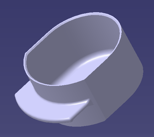

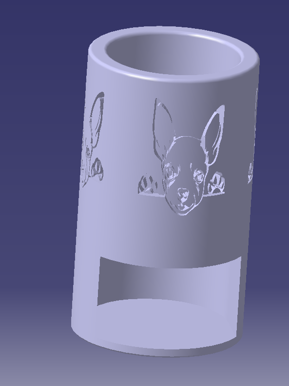

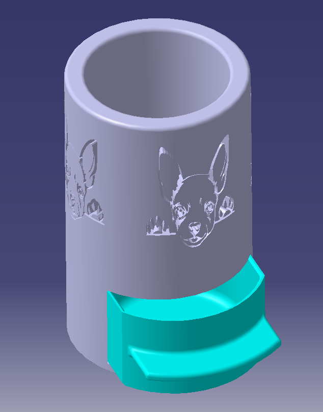

gerardm Posté(e) Octobre 5, 2020 Posté(e) Octobre 5, 2020 Mère-grand, comme Perette j'apporte le petit pot à crayons. Le grand méchant loup me crée des soucis même compressé je dépasse la limite de 9 Mo (environ 11 Go). Je te le passe par ta boite mail si ça te convient. Dimensions: diamètre 90 mm(plus poignée du tiroir) hauteur 155 mm. tiroir.stlFetching info...
moi51 Posté(e) Octobre 5, 2020 Auteur Posté(e) Octobre 5, 2020 quand tu dis diametre 90 mm c'est interieur ou exterieur ? Combien de crayon environ ? Le sais tu stp ? Et quelle taille le tiroir ? Merci d'avance Sinon, oui ça me va par ma boite mail, pas de soucis
gerardm Posté(e) Octobre 5, 2020 Posté(e) Octobre 5, 2020 (modifié) Intérieur diamètre 70, extérieur diamètre 90 pour le pot. Le tiroir 75mm de large par 83 mm de long pour la forme extérieure du tiroir avec une paroi de 2 mm d'épaisseur. hauteur 44 mm extérieur donc 42 mm intérieur. La poignée 70 mm par 17 mm hauteur, 9 mm au plus épais (le devant). Autrement 4 mm d'épaisseur. Modifié (le) Octobre 5, 2020 par gerardm
moi51 Posté(e) Octobre 5, 2020 Auteur Posté(e) Octobre 5, 2020 ok, combien de crayons penses tu que je puisse mettre dedans ?

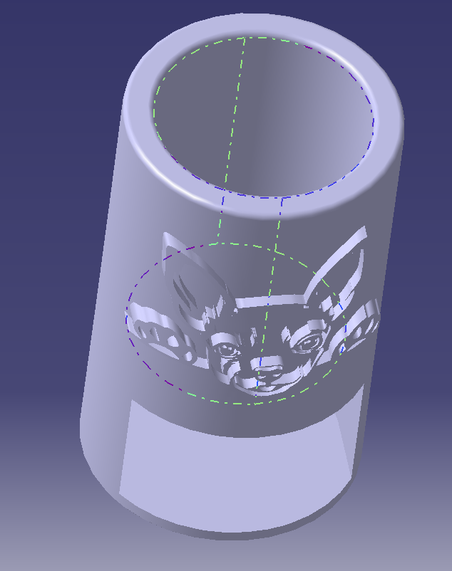

moi51 Posté(e) Octobre 5, 2020 Auteur Posté(e) Octobre 5, 2020 dommage qu'il ne soit pas en forme de tete de chihuahua direct. Juste une "gravure" comme ça je doute que ça donne un beau rendu !
gerardm Posté(e) Octobre 5, 2020 Posté(e) Octobre 5, 2020 Trouve moi une tête de chihuahua en 3 D qui te convienne, et je verrai ce que je peux faire.
moi51 Posté(e) Octobre 5, 2020 Auteur Posté(e) Octobre 5, 2020 tant pis si tu peux pas m'aider laisse tomber
gerardm Posté(e) Octobre 6, 2020 Posté(e) Octobre 6, 2020 Et avec la tête en relief!. Toujours le même tiroir et les mêmes dimensions. pot_relief.stlFetching info...
moi51 Posté(e) Octobre 6, 2020 Auteur Posté(e) Octobre 6, 2020 (modifié) desolee mais trop quelconque ! en plus à l'impression il va falloir des supports ? 9a va pas etre formi apres ??? Mais si tu peux pas, c'est pas grave laisse tomber merci Modifié (le) Octobre 6, 2020 par moi51

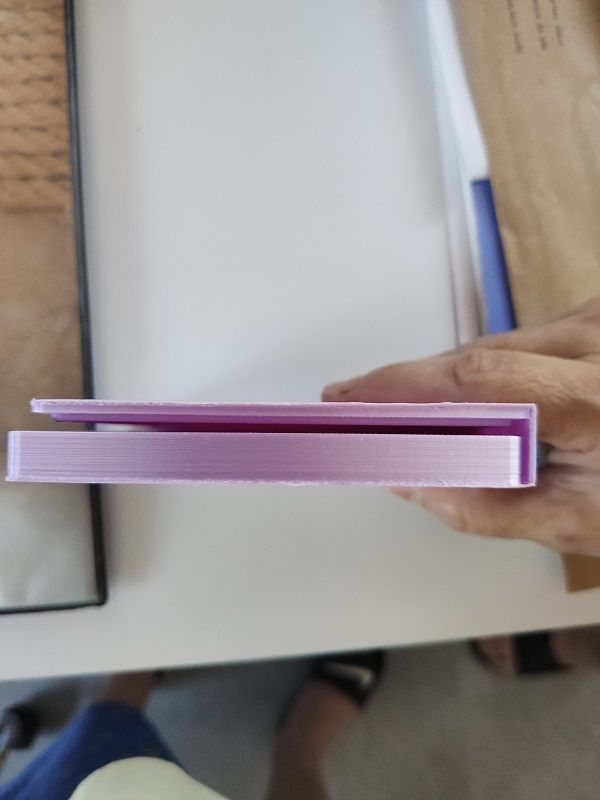

moi51 Posté(e) Octobre 7, 2020 Auteur Posté(e) Octobre 7, 2020 Bonjour Gerard, Bon je viens d'imprimer à nouveau la boite que tu m'as fait et ça ne va toujours pas . Je te laisse voir par toi meme ! merci
gerardm Posté(e) Octobre 7, 2020 Posté(e) Octobre 7, 2020 Cette boite est diabolique. Je vais re-regarder.
moi51 Posté(e) Octobre 7, 2020 Auteur Posté(e) Octobre 7, 2020 (modifié) je pense qu'il faut mieux laisser tomber non ? je vais devoir me rabattre sur un autre genre de boite mais je ne veux pas que le couvercle se detache de la boite c'est pourquoi celle ci me convenait bien Modifié (le) Octobre 7, 2020 par moi51
