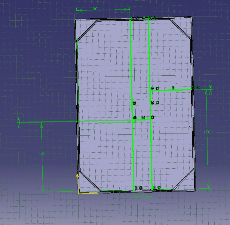

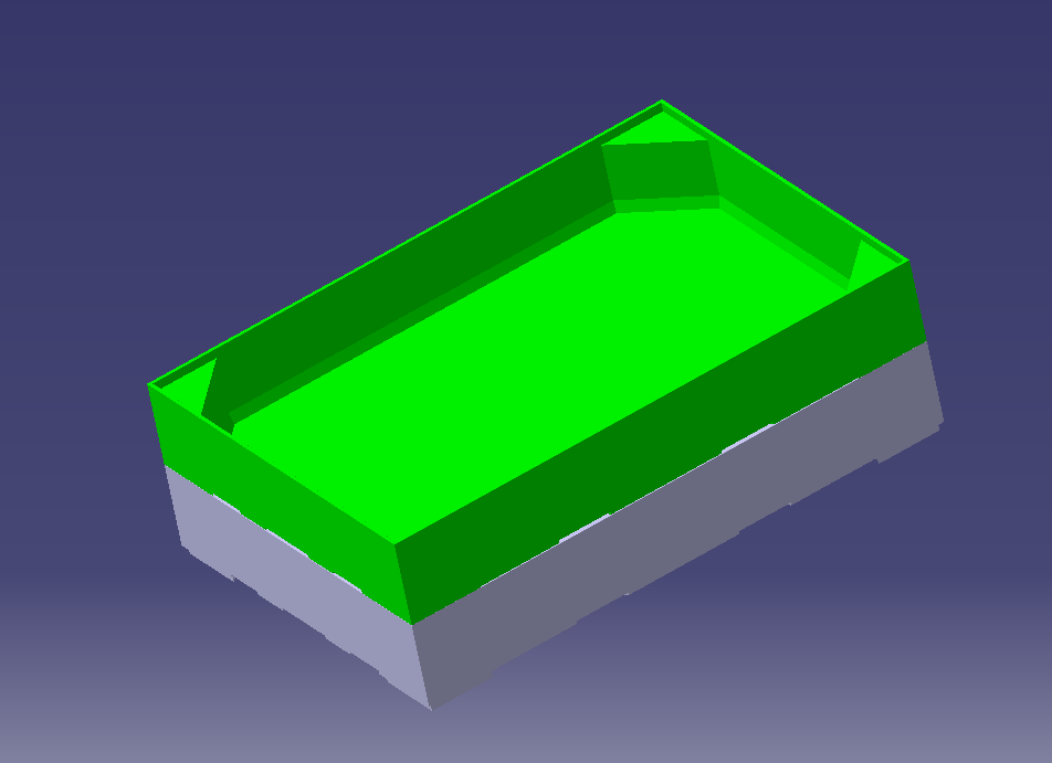

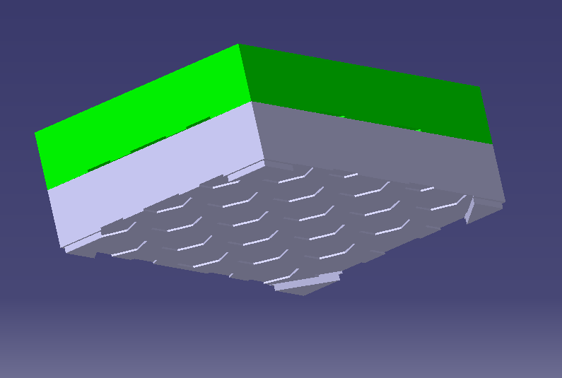

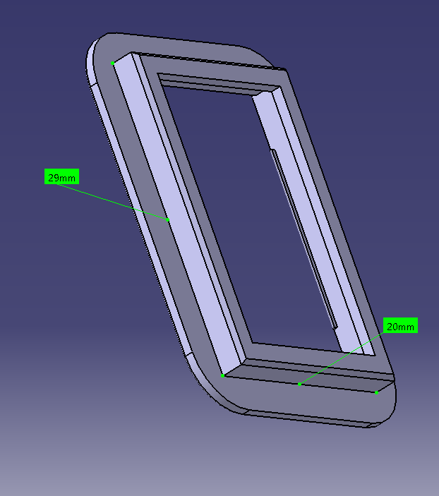

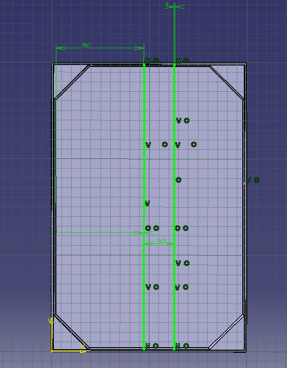

gerardm Posté(e) Juin 30, 2020 Partager Posté(e) Juin 30, 2020 pour la plaque je vais réfléchir mais j'ai toujours ces haies et j'ai toujours autant envie de tailler !! Pour tes boîtes voila ce que ça peut donner.(dans tes dimensions) j'ai mis un renfort en nid d'abeilles pour rigidifier le fond. Lien vers le commentaire Partager sur d’autres sites More sharing options...
moi51 Posté(e) Juin 30, 2020 Auteur Partager Posté(e) Juin 30, 2020 (modifié) par contre j'aurais voulu que ce soit le plus fin possible pour limiter le temps d'impression. Il n'y aura pas beaucoup de poids dedans Peux tu m'arranger ça stp ? Et en suite il y en aura une avec casier, idem pour l’épaisseur des separations merci Modifié (le) Juin 30, 2020 par moi51 Lien vers le commentaire Partager sur d’autres sites More sharing options...

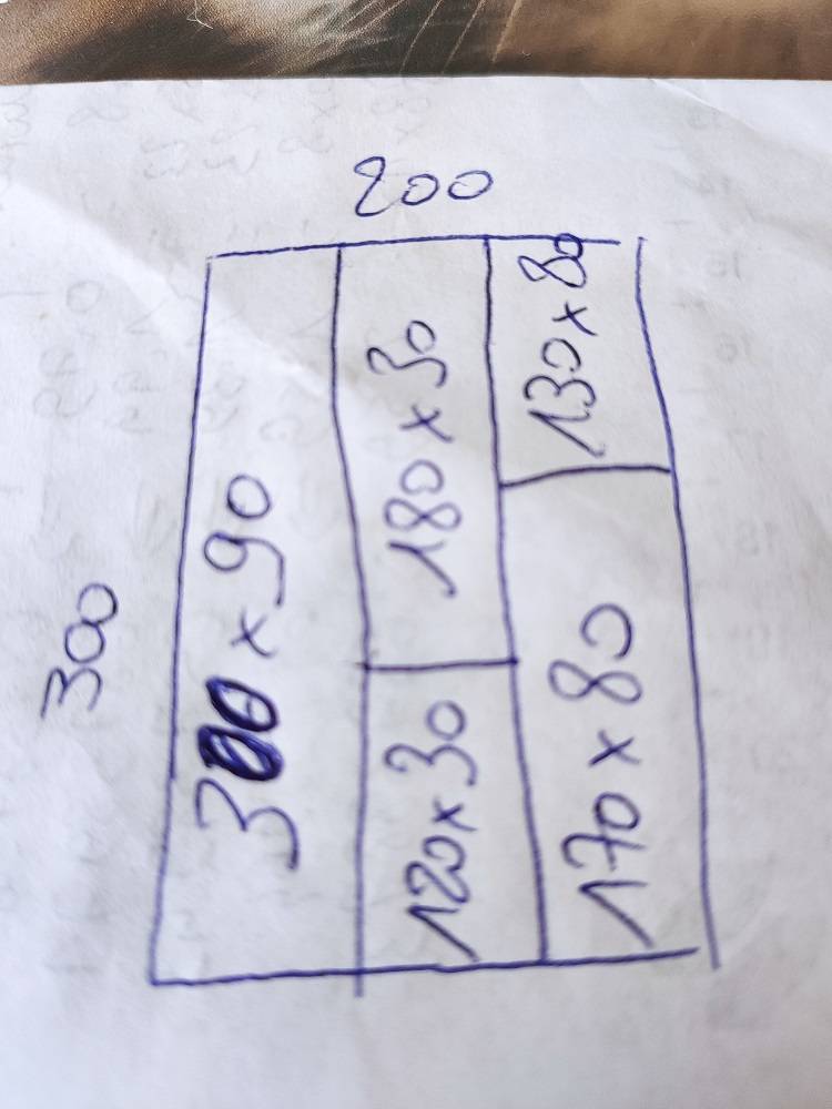

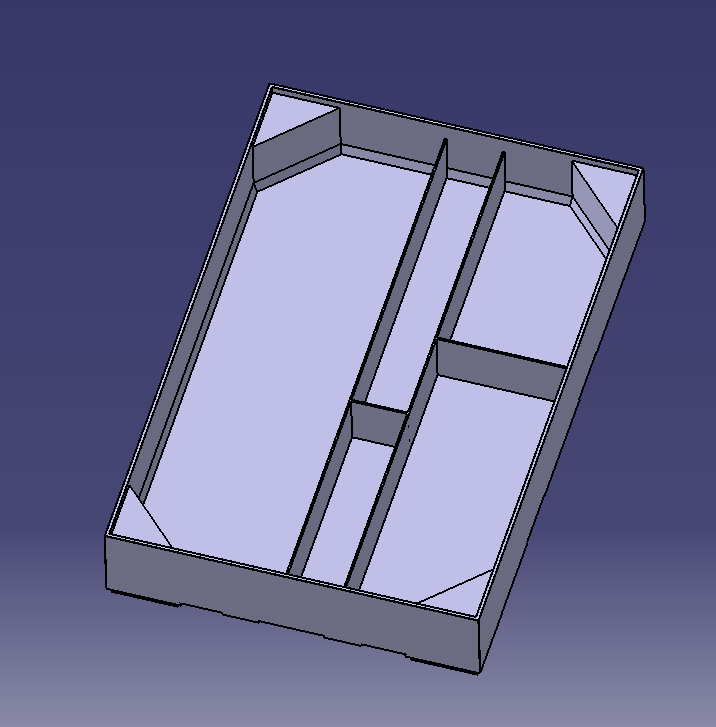

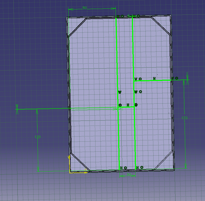

gerardm Posté(e) Juin 30, 2020 Partager Posté(e) Juin 30, 2020 Pour la plaque as-tu accès des deux cotés une fois le montage de fait ? Pour les boites les épaisseurs sont de 2 ou 3 mm maxi. Le plus "gros" ce sont les coins mais si tu choisis un paramètre de remplissage faible dans ton tranchage,ça devrait réduire le temps d'impression. Pour le casier regarde les dimensions des cases sur le dessin. Par exemple en largeur tu ne peux pas avoir "pile poil" 90+30+80 (=200) puisqu'il y a les épaisseurs des parois en plus. casier.stl panier.stl Lien vers le commentaire Partager sur d’autres sites More sharing options...
moi51 Posté(e) Juin 30, 2020 Auteur Partager Posté(e) Juin 30, 2020 non uniquement à l'exterieur (pour l'acces à la plaque) Il y a 1 heure, moi51 a dit : non uniquement à l'exterieur (pour l'acces à la plaque) je viens de regarder pour imprimer et ça ne passe pas dans mon imprimante (qui est pourtant donnée pour imprimer 300 x 300 x 400 ! donc est ce que tu peux me les réduire à 276 mm de long et supprimer les séparations horizontales ? Et réduire aussi les profondeurs à 4cm interieur A quelle vitesse maxi penses tu que je puisse imprimer ? Je suis à un jour et 15 heures par piece ! Merci Lien vers le commentaire Partager sur d’autres sites More sharing options...
gerardm Posté(e) Juillet 1, 2020 Partager Posté(e) Juillet 1, 2020 Tu veux la profondeur des cloisons internes (en vert) à 4 cm ou la profondeur du casier ? Pour ta vitesse je ne peux rien te dire, fait un essai sur deux trois couches peut être pour voir que ça donne. Lien vers le commentaire Partager sur d’autres sites More sharing options...
moi51 Posté(e) Juillet 1, 2020 Auteur Partager Posté(e) Juillet 1, 2020 profondeur du casier. As tu trouvé une idée pour mon autre pièce stp ? Lien vers le commentaire Partager sur d’autres sites More sharing options...
gerardm Posté(e) Juillet 1, 2020 Partager Posté(e) Juillet 1, 2020 Pour le passe fil j'ai peut être une idée mais il faudrait refaire le cadre. A voir ! mais là je pars vers ma haie. Pour les casiers j'ai fait tes modifs. Pour la vitesse je ne sais pas. Peut être un essai sur 2 à 3 couches pour voir. casier1.stl casier.stl Lien vers le commentaire Partager sur d’autres sites More sharing options...

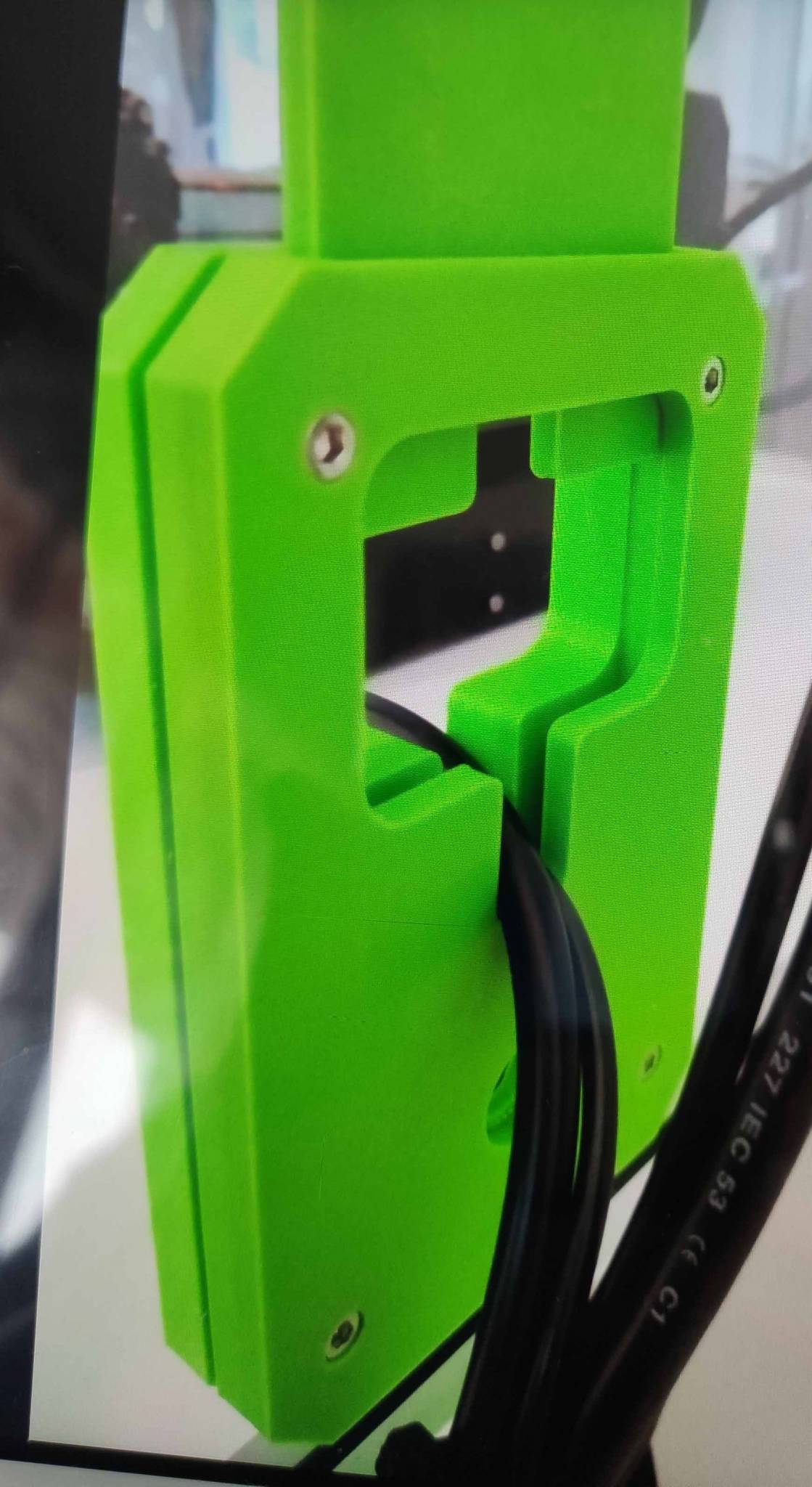

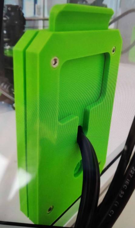

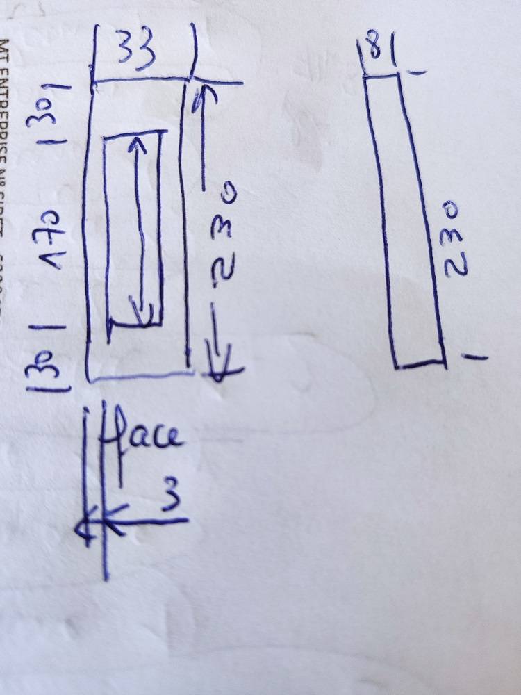

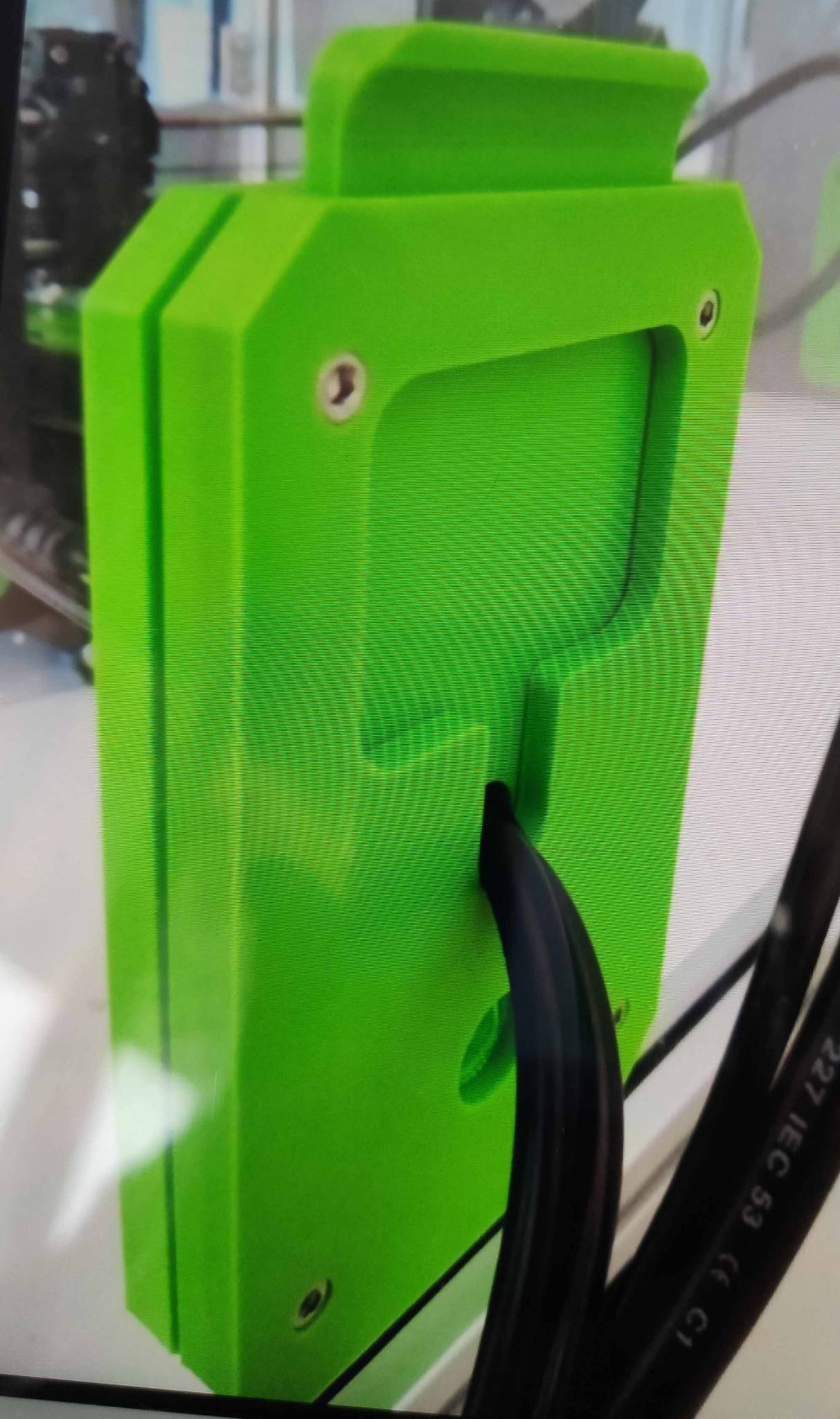

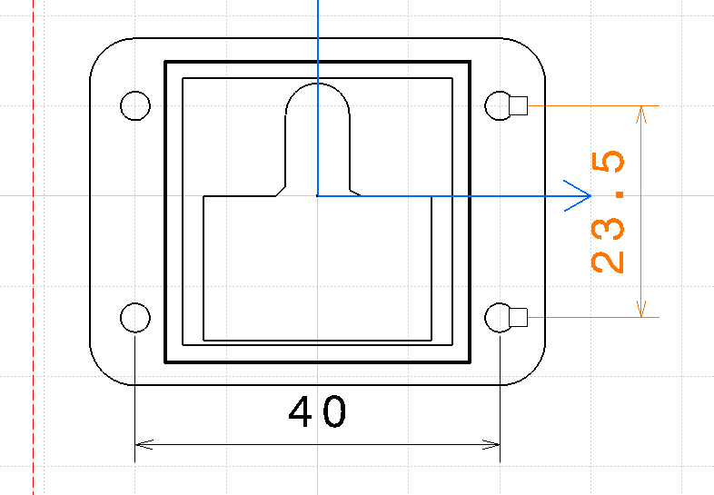

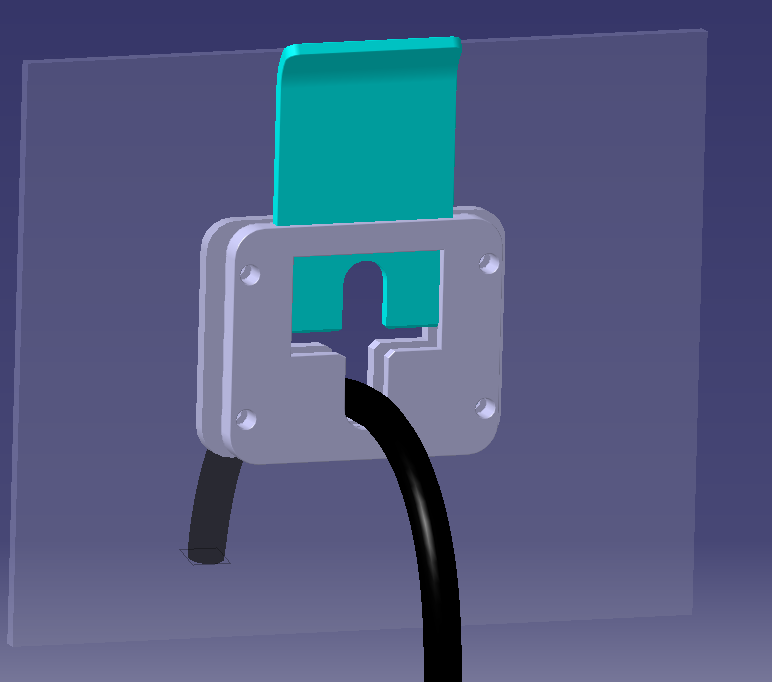

moi51 Posté(e) Juillet 1, 2020 Auteur Partager Posté(e) Juillet 1, 2020 après des recherches, voici ce dont j'aurais besoin comme passe cable, ça serait le top. Mais en minimisant la taille pour d'adapter aux mesures de la prise que je t'ai cité plus haut. Est ce possible stp ? Merci Lien vers le commentaire Partager sur d’autres sites More sharing options...

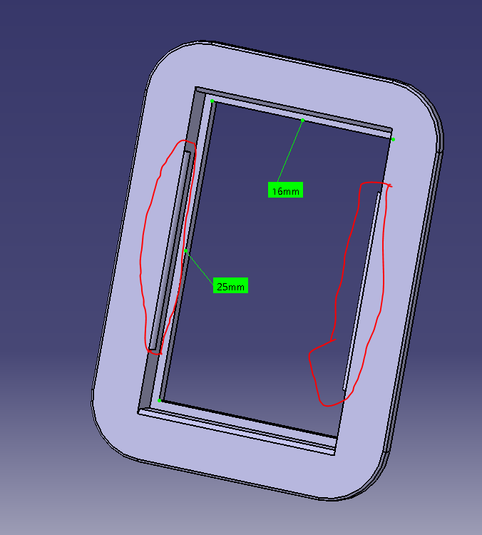

gerardm Posté(e) Juillet 1, 2020 Partager Posté(e) Juillet 1, 2020 Ok je te dessine ça. Quelle vis as tu en ta possession pour ce montage? Mais entre temps j'ai abandonné la haie " trop chaud" et je t'avais redessiné un nouveau cadre qui fonctionnait avec la plaque1. Les zones rouges devaient bloquer la plaque. Mais je n'ai pas fabriqué donc c'était à vérifier. cadre_nouveau.stl Lien vers le commentaire Partager sur d’autres sites More sharing options...
moi51 Posté(e) Juillet 1, 2020 Auteur Partager Posté(e) Juillet 1, 2020 pour les vis je m'adapterais Lien vers le commentaire Partager sur d’autres sites More sharing options...
moi51 Posté(e) Juillet 1, 2020 Auteur Partager Posté(e) Juillet 1, 2020 comment vais je pouvoir te remercier pour tout ce que tu fais ? Lien vers le commentaire Partager sur d’autres sites More sharing options...
gerardm Posté(e) Juillet 1, 2020 Partager Posté(e) Juillet 1, 2020 (modifié) Le passe_fil nouveau est arrivé..... découpe 34 mm par 34 à confirmer après fabrication. perçage voir dessin à confirmer après fabrication. Vis M3 prévues. mais la tête plutôt plate car pas beaucoup de matière pour noyer leur tête. Tu me tiens au courant des divers réalisations déjà faites. dedans.stl devant.stl verrou.stl Modifié (le) Juillet 1, 2020 par gerardm Lien vers le commentaire Partager sur d’autres sites More sharing options...

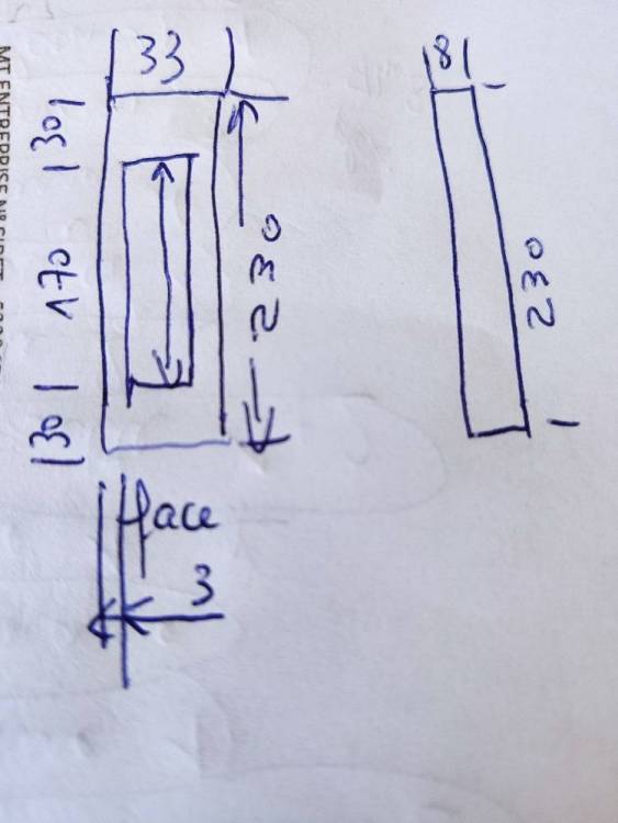

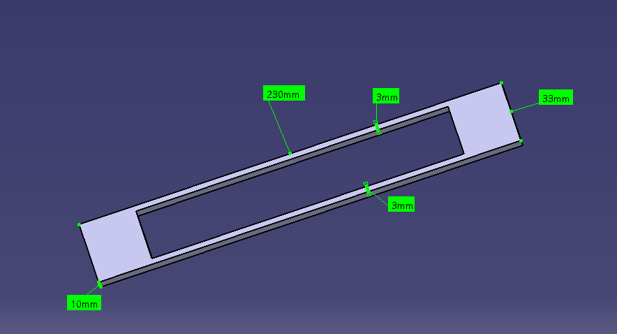

moi51 Posté(e) Juillet 3, 2020 Auteur Partager Posté(e) Juillet 3, 2020 Bonjour Gerard, Voici pour l'entretoise si ça te dit ! Dis, tu ne m'as pas répondu ? Comment puis je te remercier pour tout ce que tu fais ? Merci Lien vers le commentaire Partager sur d’autres sites More sharing options...
moi51 Posté(e) Juillet 3, 2020 Auteur Partager Posté(e) Juillet 3, 2020 une petite modif à la place des 8mm il faudrait 10 merci Lien vers le commentaire Partager sur d’autres sites More sharing options...
gerardm Posté(e) Juillet 3, 2020 Partager Posté(e) Juillet 3, 2020 Est-ce ce que tu veux ? Faut-il casser les angles ? Pour les remerciements: c'est fait tu m'as dit merci. Tu peux éventuellement cliquer sur le cœur en bas à droite je crois que c'est fait pour ça.(je suis pas sur) entretoise.stl 1 Lien vers le commentaire Partager sur d’autres sites More sharing options...

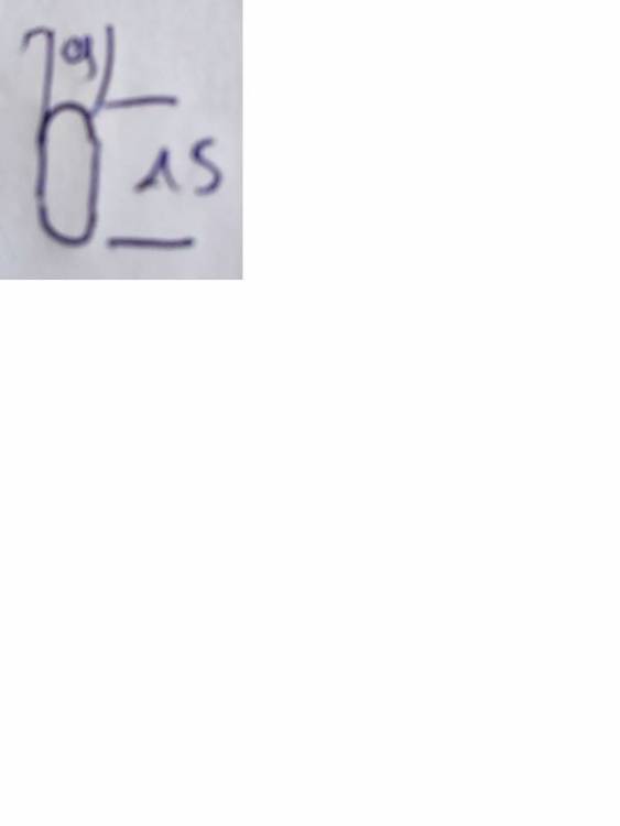

moi51 Posté(e) Juillet 4, 2020 Auteur Partager Posté(e) Juillet 4, 2020 (modifié) mon nouveau projet c'est un adaptateur pour aspirateur dyson, comme il y en a sur cult mais avec une sortie pour mettre un tuyau pour bien aller dans les fente style radiateur, entre 2 meubles, etc. voici avec une longueur de 25mm Pour tes haies, tu en as beaucoup ??? Modifié (le) Juillet 4, 2020 par moi51 Lien vers le commentaire Partager sur d’autres sites More sharing options...
gerardm Posté(e) Juillet 4, 2020 Partager Posté(e) Juillet 4, 2020 Mets moi les refs du modèle d'adaptateur sur cult que tu veux. Les dimensions que tu me donnes sont intérieur ou extérieur tube ? Lien vers le commentaire Partager sur d’autres sites More sharing options...
moi51 Posté(e) Juillet 4, 2020 Auteur Partager Posté(e) Juillet 4, 2020 voila le genre de truc: https://cults3d.com/fr/modèle-3d/maison/dyson-to-flex-hose mais avec la sortie comme je t'ai dis. Les mesures que je t'ai envoyé sont exterieures ! merci Lien vers le commentaire Partager sur d’autres sites More sharing options...
