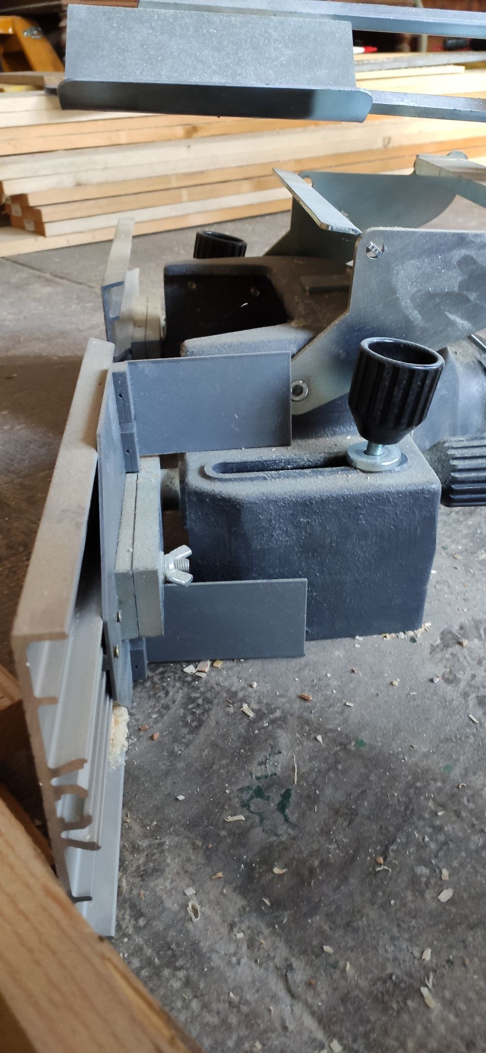

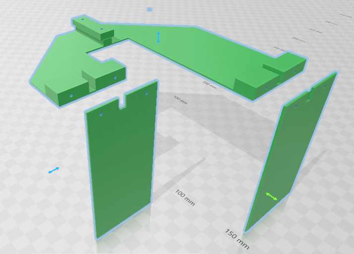

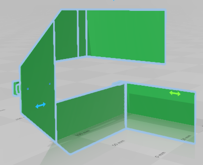

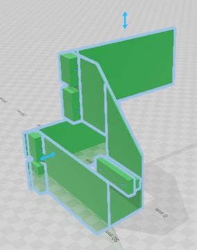

Titouvol Posté(e) Avril 10, 2021 Posté(e) Avril 10, 2021 Ahhhh ... toutes mes excuses ...Allez, je le mets en version modèle, car je n'ai pas de photo de l'impression avant sa position définitive ... Les deux plaques sont bien entendues vissées sur la plaque horizontale.Et pour être tout à fait honnête ... j'ai été obligé de le bricoler un peu pour le monter, car j'ai fait une énorme boulette en la modélisant ... -->Un bel effet miroir ... la partie courte devant être à la place de la partie longue sur la plaque horizontale. Mais pas eu le courage de refaire le STL ... (c'était une de mes premières réalisations maison).@PPAC Hum ... non, je n'ai jamais été jusqu'à une si belle choucroute, je suis toujours resté beaucoup plus modeste !
divers Posté(e) Avril 10, 2021 Posté(e) Avril 10, 2021 Alors c’est un truc qui coulisse. Il est dans le sens de fonctionnement (les plaques vers le bas) ?
Titouvol Posté(e) Avril 10, 2021 Posté(e) Avril 10, 2021 (modifié) Effectivement, ça coulisse. Non, il est installé avec la plaque en U couchée et les "ailes" qui partent donc à 90 degrés. Tu as raison, voici sa vraie position : EDIT : faudrait qu'un jour je refasse la plaque de base dans le bon sens (la partie longue en haut et la courte en bas), mais comme j'en avais besoin, j'ai juste modifié ce qu'il fallait pour le monter rapidement ... et maintenant comme il remplie son office ... Modifié (le) Avril 10, 2021 par Titouvol

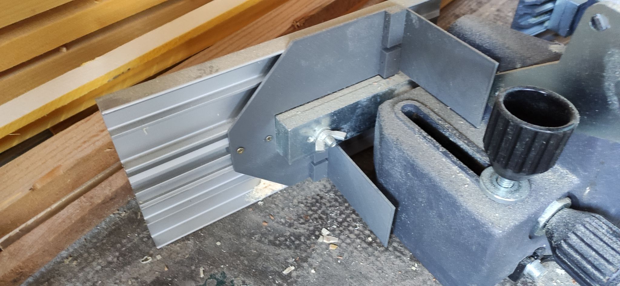

Titouvol Posté(e) Avril 11, 2021 Posté(e) Avril 11, 2021 (modifié) Ah non non non, on a dit qu'il était utilisé couché ! Il est fixé via la barrette en T au milieu de la plaque, parce qu'il doit pouvoir coulisser pour ne pas gêner le fonctionnement de ce sur quoi il est fixé. Modifié (le) Avril 11, 2021 par Titouvol

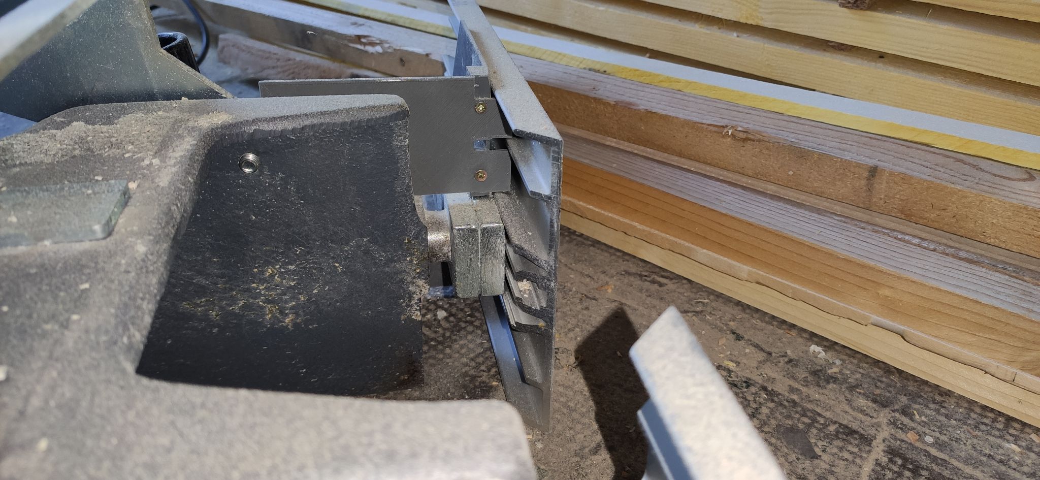

Titouvol Posté(e) Avril 11, 2021 Posté(e) Avril 11, 2021 (modifié) Ah ah ... Un connaisseur ... Juste à côté ... Leur cousine la mangeuse de doigts ... Le guide de toupie, en partie du fait que les joues sont réglables, laissait passer plein de petits éclats, que j'avais marre de prendre sur les mains voir le visage. Quand c'est propulsé à 6000tr/mn ça pique un peu quand ça t'arrive dessus ... Donc j'ai eu l'idée de faire un truc pour essayer de boucher les 2 principaux échappatoires ... Et sans être parfait, c'est déjà beaucoup mieux. Comme les joues sont réglables pour aller au plus prêt de l'outils, il fallait que le système coulisse aussi pour suivre le mouvement ... Comme je le disais, la plaque principale est à l'envers car je me suis gourré en la modélisant ... Mais comme j'avais plein de moulures à faire, j'ai préféré bricoler celle là et l'avoir de suite. Normalement les pavés qui tiennent les ailettes auraient du être côté guide pour rentrer dans les rainures dudit guide (et la partie longue de la plaque qui est aussi plus large, aurait du être en bas, d'où le fait qu'elle dépasse un peu en haut). Sur la dernière photo, on voit que les ailettes ne rentre pas dans les rainures du guide ... Mais bon, ça fonctionne, donc si un jour j'ai le temps, je regarderais pour corriger le tir ... Mais pour le moment j'ai encore quelques centaines de m de moulures à sortir, donc ça n'est pas la priorité. Modifié (le) Avril 11, 2021 par Titouvol 1

Titouvol Posté(e) Avril 14, 2021 Posté(e) Avril 14, 2021 Ah, c'est moins exotique qu'un séchoir à chaussettes. Il faudrait que je l'améliore, mais même comme ça c'est déjà tellement agréable de ne plus se prendre les éclats sur les mains ou le visage pendant tout le temps de toupillage ! A toi @medmed ...
