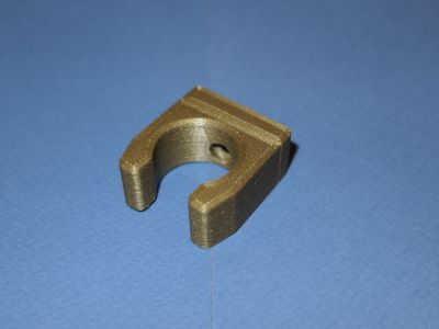

Parade Posté(e) Avril 21, 2021 Posté(e) Avril 21, 2021 (modifié) Est-il important de le fabriquer en deux moitiés distinctes ? Son utilisation empêcherait-elle de le fabriquer d'un seul tenant ? Modifié (le) Avril 21, 2021 par Parade
Titi78 Posté(e) Avril 21, 2021 Posté(e) Avril 21, 2021 Cela a til un rapport avec du profilé pour nos machines ?
Titouvol Posté(e) Avril 22, 2021 Posté(e) Avril 22, 2021 Quand tu dis impression par paire symétrique, c'est une impression en deux parties (avec collage par exemple) ou juste que même d'origine il en faut 2 pour l'utiliser (achat commerce par exemple) ?

Tircown Posté(e) Avril 22, 2021 Posté(e) Avril 22, 2021 (modifié) @Parade@TitouvolJe ne montre qu'une des deux partie. La seconde est identique, juste symétrique. Une seule peut servir dans certain cas mais c'est quand même mieux avec deux. Aucun collage. @akoiriumnon. C'est vraiment beaucoup trop petit pour ça. @Titi78oui mais c'est pas le cœur du système. @gerardm@PierreG@Savate@Vectornon Modifié (le) Avril 22, 2021 par Tircown
Titi78 Posté(e) Avril 22, 2021 Posté(e) Avril 22, 2021 Ça permet de fixer une nappe électrique ou un ruban led sur du profilé 2020
Tircown Posté(e) Avril 22, 2021 Posté(e) Avril 22, 2021 non. C'est très temporaire comme utilisation.
medmed Posté(e) Avril 22, 2021 Posté(e) Avril 22, 2021 On y insert une règle genre réglet pour prendre des mesures ?
fran6p Posté(e) Avril 23, 2021 Posté(e) Avril 23, 2021 Permettre le centrage d'un rail linéaire sur un profilé ?
trotro Posté(e) Avril 23, 2021 Posté(e) Avril 23, 2021 Se clipse aux 2 extrémités d'une glissière MGN pour empêcher le bloc coulissant de sortir.
akoirium Posté(e) Avril 23, 2021 Posté(e) Avril 23, 2021 Il y a 22 heures, Tircown a dit : @akoiriumnon. C'est vraiment beaucoup trop petit pour ça. Bhen ... un demi porte gant de toilette alors ?...
Tircown Posté(e) Avril 23, 2021 Posté(e) Avril 23, 2021 @trotrovainqueur! C'est presque ça et d'ailleurs on pourrait l'utiliser comme tu dis. En fait il s'agit d'une pièce qui est faite pour bloquer un chariot MGN9H. L'ergot rond (à gauche) rentre dans un trou du rail MGN, le petit clips (à droite) va dans la rainure d'un profilé 2020 pour empêcher la pièce de sortir du trou. Et entre une paire de ces pièces, installées dans les bons trous, il y a pile la place pour un chariot MGN9H. J'ai fais cette pièce pour tenir les 4 chariots Z de ma v2 en place pendant que j'installe tout. Et pouvoir déplacer ou retourner l'imprimante avant d'avoir mis les courroies sans que tout se balade. Sinon les rilsans fonctionnent aussi 1
