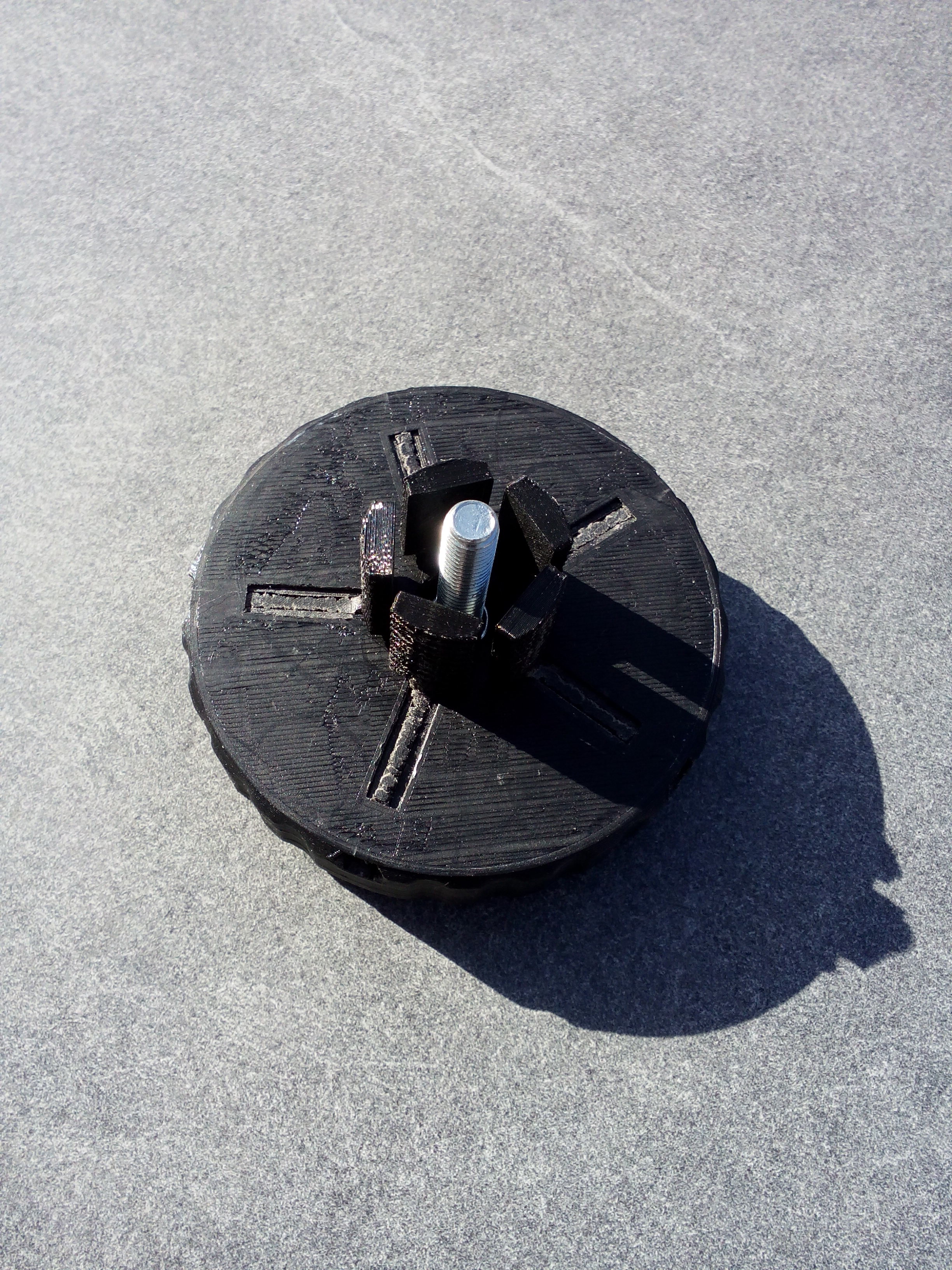

Tircown Posté(e) Octobre 16, 2016 Posté(e) Octobre 16, 2016 (modifié) Allé, pour tenter de ranimer le schmilblick, je post mon projet en cours: Attention, ne vous fiez pas au boulon, il devra être remplacé par un autre beaucoup plus long. Bon, on va dire que la qualité des prints n'était pas ma priorité... et mon buildtak est clairement en fin de vie. Modifié (le) Octobre 16, 2016 par Tircown

Tircown Posté(e) Octobre 16, 2016 Posté(e) Octobre 16, 2016 (modifié) il y a 1 minute, Harps a dit : Bonjour @Tircown Pas de photos ? trop dure a trouver Petit bug d'affichage, corrigé avant même que tu ne posts à l’instant, azbloc a dit : support de scie cloche !? Non Modifié (le) Octobre 16, 2016 par Tircown
Tircown Posté(e) Octobre 16, 2016 Posté(e) Octobre 16, 2016 il y a 5 minutes, azbloc a dit : tu passe une courroie GT2 dedans ? Non
Harps Posté(e) Octobre 16, 2016 Posté(e) Octobre 16, 2016 Une molette de réglage...pour une longue vue,,,, ou voir de mesure Le Schmilblick sera t'il équipé de trois petites billes dans les gorges
Tircown Posté(e) Octobre 16, 2016 Posté(e) Octobre 16, 2016 Non et non, pas de billes ni rien d'autre d'ailleurs. Les trois grands trous sont pour les doigts. Besoin d'un indice?
Harps Posté(e) Octobre 16, 2016 Posté(e) Octobre 16, 2016 Il y'a un roulement, une clenche anti-retour, je dirais un tendeur rotatif
Tircown Posté(e) Octobre 16, 2016 Posté(e) Octobre 16, 2016 "Il y'a un roulement" : OUI "une clenche anti-retour" : OUI "je dirais un tendeur rotatif" : NON

Tircown Posté(e) Octobre 17, 2016 Posté(e) Octobre 17, 2016 Non plus, Pour vous aider je mets une troisième photo. Comme l'a dit Harps il y a un 628ZZ dedans (je prévois une adaptation pour les 608ZZ)

Tircown Posté(e) Octobre 17, 2016 Posté(e) Octobre 17, 2016 (modifié) il y a 34 minutes, legired a dit : une manivelle d'extruder pour D200 ou DE200 ? Non il y a 30 minutes, Harps a dit : Un frein pour bobine Non, mais ça chauffe tiédis Modifié (le) Octobre 17, 2016 par Tircown

Tircown Posté(e) Octobre 17, 2016 Posté(e) Octobre 17, 2016 (modifié) il y a 48 minutes, legired a dit : un support bobine ? Winner! En fait c'est une partie de support bobine. Le mécanisme, autocentrant, permet d'installer des bobines de 30 à 70mm de diamètre intérieur; càd la quasi totalité. Le tout fait moins de 2cm d'épaisseur. L'autre partie est une platine à fixer verticalement dans lequel le boulon s'insère facilement grâce à un montage adéquat. Il me reste encore à améliorer l'assemblage des 5 mores, revoir la pièce qui verrouille le 628ZZ. Pour les finitions, je vais probablement mettre un bouton sur le M8 car ça sert à bien plaquer la bobine. Pour la B.O.M, c'est finalement moins énorme qu'il n'y parrait. Pour le système auto centrant: 1 roulement 608ZZ ou 628ZZ, 2 ressorts de stylos. Pour la platine: 1 roulement 608ZZ ou 628ZZ, 3 roulements 623ZZ, 3 écrous M3, 3 vis sans tête M3x10. Pour le moyeu: une tige filetée M8 + 2 écrous nylstop (conseillé) ou 1 boulon M8 long + 1 écrou nylstop (conseillé). A monter verticalement sur un support avec 3 écrous + boulons M4 pour la fixation. Seule obligation, la bobine doit tourner dans le sens horaire pendant les impressions, dans le cas contraire il faudra prendre la quincaillerie M8 "pas à gauche". Je partagerais prochainement sur thingiverse. Modifié (le) Octobre 17, 2016 par Tircown
