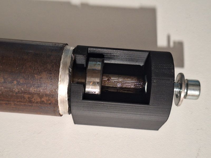

medmed Posté(e) Avril 9, 2025 Posté(e) Avril 9, 2025 C'est la vis sans fin qui passe dans l'échancrure ?
jcjames_13009 Posté(e) Avril 9, 2025 Posté(e) Avril 9, 2025 il y a 15 minutes, medmed a dit : C'est la vis sans fin qui passe dans l'échancrure ? Non, mais l'axe de rotation du moteur
BourrinDesBois Posté(e) Avril 9, 2025 Posté(e) Avril 9, 2025 Un support de broche pour une mini fraiseuse?
jcjames_13009 Posté(e) Avril 9, 2025 Posté(e) Avril 9, 2025 il y a 1 minute, BourrinDesBois a dit : Un support de broche pour une mini fraiseuse? Non pas du tout. Moteur électrique mais pas pour Imprimante 3D, laser (même de la H2D) ou autre CNC
jcjames_13009 Posté(e) Avril 9, 2025 Posté(e) Avril 9, 2025 (modifié) il y a 25 minutes, pascal_lb a dit : Moteur de barbecue ? Je sais que les beaux jours arrivent en tous cas dans le sud mais non pas de BBQ mais pour quelque chose qui est aussi dehors et juste à coté généralement... il y a 34 minutes, 3xkirax3 a dit : moteur de store ? Non Breaking News Un nouvel indice sera dévoilé dans un peu plus d'une heure si on tient jusque là Modifié (le) Avril 9, 2025 par jcjames_13009
jcjames_13009 Posté(e) Avril 9, 2025 Posté(e) Avril 9, 2025 (modifié) il y a 28 minutes, fran6p a dit : Un lien avec un parasol ? Non. Quoique il y a aussi généralement un parasol à coté Nouvel indice Une vue de l'autre coté qui révèle un emplacement pour un écrou M8 Modifié (le) Avril 9, 2025 par jcjames_13009

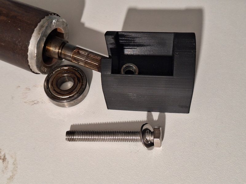

papagalak Posté(e) Avril 9, 2025 Posté(e) Avril 9, 2025 (modifié) Arraché poulie ou couronne Comme .es extracteur de bras d’essuie-glace Modifié (le) Avril 9, 2025 par papagalak
pascal_lb Posté(e) Avril 9, 2025 Posté(e) Avril 9, 2025 Alors petit récapitulatif ça va dehors à côté d'un parasol et d'un BBQ et ça va avec un moteur... J'ai bon jusque-là ? 1

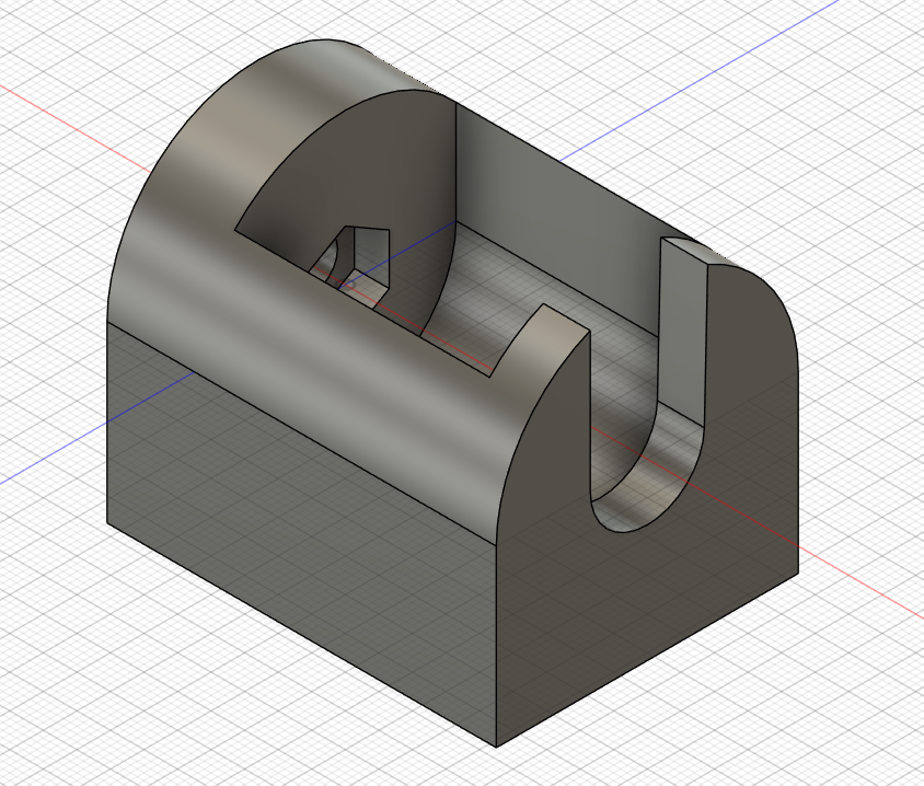

jcjames_13009 Posté(e) Avril 9, 2025 Posté(e) Avril 9, 2025 (modifié) il y a 31 minutes, papagalak a dit : Arraché poulie ou couronne On va dire que c'est ça Extracteur de roulement de fortune C'est pour le moteur du surpresseur de la piscine. Mon extracteur de roulement ne passait pas entre l'extrémité du rotor et le roulement. Il n'y a que 7mm. J'ai donc modélisé un extracteur sur mesure à partir de ce modèle https://www.printables.com/model/1244299-bearing-puller-kugellager-abzieher Imprimé en ABS avec 6 périmètres et remplissage à 25% rectiligne. Et contre toute attente il n'a pas cassé pourtant c'était bien rouillé Je vous laisse prendre la suite A+ JC Modifié (le) Avril 9, 2025 par jcjames_13009 1 1
