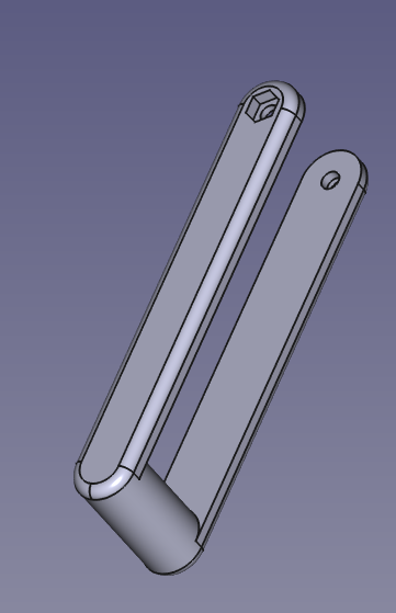

oui !!! tout simplement. Il ne reste plus qu'à trouver à quelle partie du véhicule appartient cette pièce; ça devrait être assez facile.
Déverrouillage/ouverture capot moteur

 Un petit effort vous y êtes presque.

Rien de tout cela. C'est un équipement obligatoire sur une voiture.
Ceinture de sécurité 🤔
Le triangle de présignalisation ("de sécurité") ?
Une pièce du rétroviseur ?
Ou le Neiman ?
Modifié (le) par Parade
il y a 24 minutes, RFN_31 a dit :
rétro
Bravo @RFN_31
Il s'agit de la pièce qui relie la partie mobile du retroviseur à son bras de fixation.
Il y a quelques années j'avais accroché le rétro de ma C4 en rentrant à reculons dans mon garage. Celui-ci pendait au fils électriques de la commande des moteurs d'inclinaison du miroir mais, mis à part la pièce interne de fixation, rien d'autre n'était endommagé. Je l'ai donc fixé à l'aide de scotch gris et cela faisait l'affaire.
Malheureusement cela risquait d'être un problème pour le contrôle technique. En effet un rétroviseur rétractable doit fonctionner si celui-ci est d'origine sur le véhicule.
A ce moment là mon frère me fait cadeau de son imprimante 3D Anycubic I3 Mega, je me suis dit que c'était l'occasion de l'utiliser pour refaire la pièce.
Je me suis donc lancé dans la 3D. Je me suis inscrit sur ce forum et j'ai appris grâce au forum et à des tutos sur le web à utiliser Freecad et Cura.
Après quelques (nombreux) essais infructueux, j'ai réalisé un premier prototype en PLA qui a tenu 3 mois puis un second en ABS qui a lâché après 6 mois. J'ai alors réalisé qu'il était possible d'épaissir la pièce sans changer ses dimensions extérieurs et sans altérer ses fonctions. C'est celle-ci qui a passé sa deuxième année sur le véhicule avec un contrôle technique à la clé.
Je passe la main à @RFN_31
