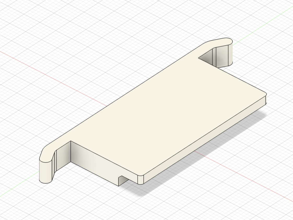

Je vais accorder la bonne réponse à @Parade mais j'explique : j'ai un ami plongeur (moniteur et président de club). Son équipement est composé d'une stab (gilet de flottaison), d'une bouteille et de deux détendeurs : le sien et un secours pour lui ou pour un de ses élèves. Or le deuxième détendeur pend plus ou moins derrière lui, ce qui peut le rendre difficile à attraper en cas de besoin. Il a donc un système d'accroche fixé sur le tuyau du détendeur et qu'il accroche via un crochet de sécurité à sa stab. Ainsi, il garde ce détendeur à porter de la main et l'aimant permet de le décrocher facilement en cas de besoin.
Son souci était que le dispositif qu'il avait acheté était fixé par 2 vis cruciformes il lui fallait disposer d'un outil pour utiliser l'objet sur un autre ensemble de plongée. Il souhaitait un dispositif démontable sans outil, d'où mon schmilblick !
Reste qu'on n'a pas encore totalement validé le truc : des aimants donnés pour 2/3 kg ne sont pas assez puissants. À 10 kg, c'est trop puissant. Le prochain essai se fera avec des aimants donnés pour 4,5 kg (supporter 4,5 kg de traction avant décrochage).

il y a 21 minutes, RFN_31 a dit :
A voir comment c'est foutu, mais en plaçant une paroi intercalaire d'1mm devant l'aimant, il perdra 50% ou plus de sa force. Je me sers souvent de cette propriété dans mes designs avec aimants prisonniers (inclus dans la pièce durant l'impression), pour éviter d'avoir à les coller (et qu'ils se décollent avec le temps). En général j'utilise des parois de moins de 0.5mm pour ça, mais tout dépend du besoin.
il y a 53 minutes, hyoti a dit :
Le détendeur de secours est celui que l'on appelle Octopus dans le jargon des plongeurs.
Pas tout à fait : l'octopus c'est le détendeur, pas son tuyau, du moins dans la limite de mes connaissances. Mais si je me trompe, désolé... 🥴
il y a 37 minutes, Kachidoki a dit :
Exact, mais il y a un bord chanfreiné pour bien centrer les 2 pièces, car un déplacement latéral pourrait décrocher l'ensemble bien trop facilement. Donc ajouter une épaisseur nécessiterait de creuser plus le logement de l'aimant, ce qui n'est pas souhaité. Or diminuer la force de l'aimant, permet d'utiliser des aimants moins épais et donc de raccourcir la longueur du schmilblick (qui cependant est imposée par la longueur de la vis de maintien de l'aimant).

Si personne n'a quelque chose à proposer, j'ai un truc vite fait cet après midi, pour m'aider dans la réalisation d'un autre bricolage.
Dimensions 64mm x 25mm x 6mm
Matière PLA. Mais peu importe à part le TPU
Il est représenté comme il s'utilise
A+
JC
